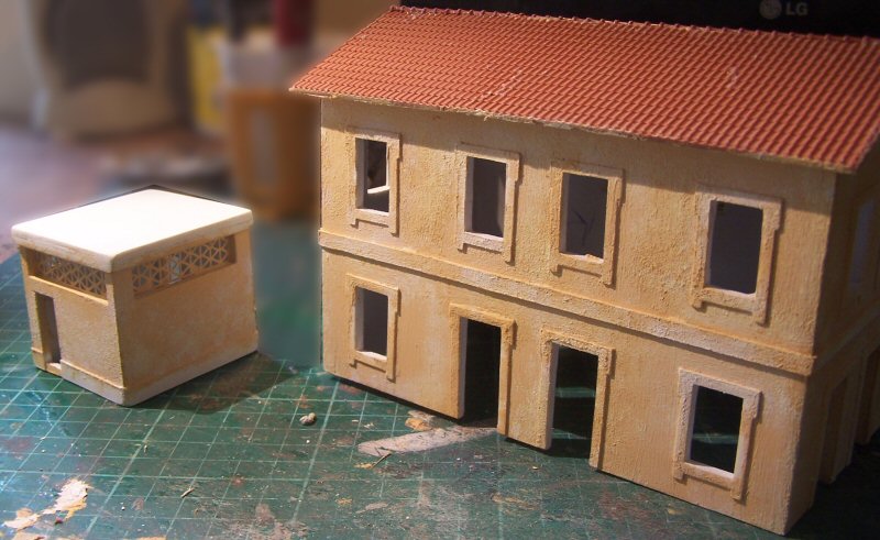

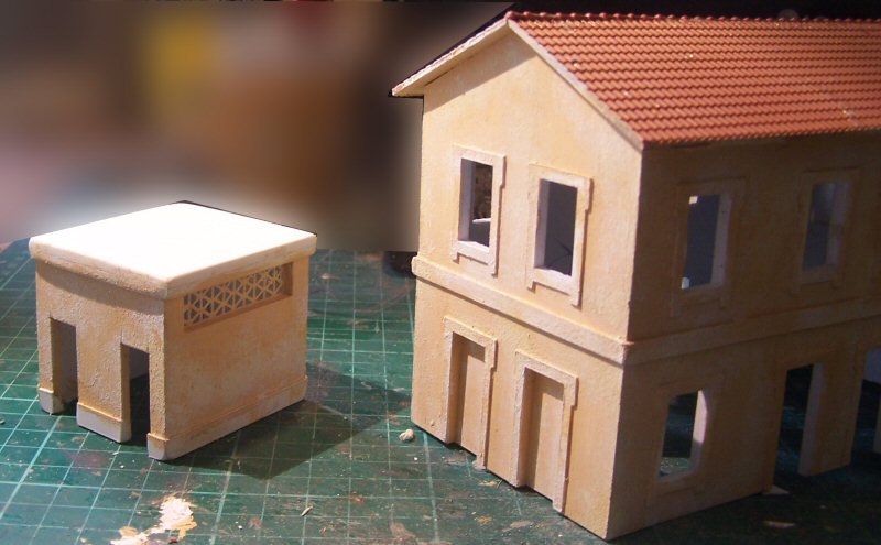

Cominciano con la verniciatura, qui e' stata data una prima mano:
93,46 KB
Poi si procede con delle tamponature per ottenere l'effetto dell'intonaco invecchiato/scrostrato
74,04 KB

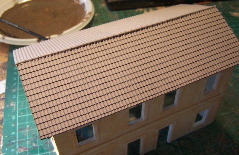

Mano di fondo anche al tetto
104,13 KB
Quasi finito
132,41 KB

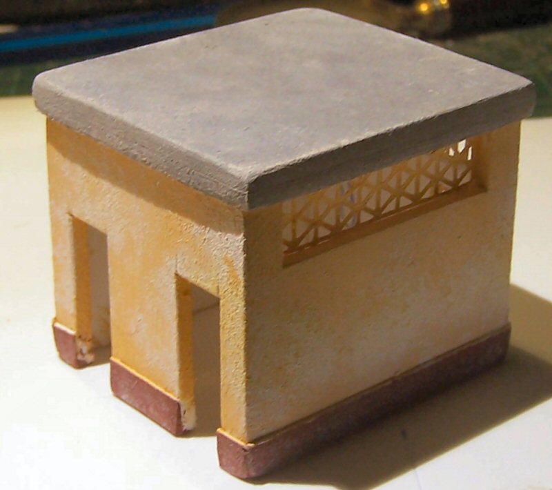

Dettaglio dei WC
71,93 KB

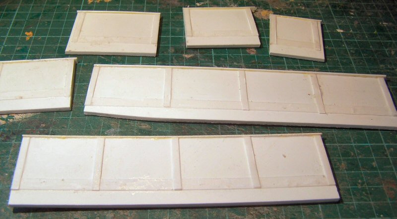

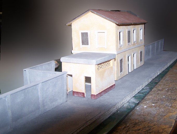

Ho preparato i muri di cinta del FV, i pilastini sono stati disegnati al cad e come al solito tagliati al plotter.
67,29 KB

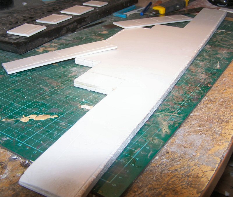

Ed il marciapiede. L'altezza di 9 mm e' stata ottenuta accoppiando 3 figure uguali di spessore 3 mm cio per una maggiore lavorabilita' dato che per ottenere i piani inclinati alle estremita' ed il varco per l'attraversamento pedonale occorre lavorare di raspa e carta abrasiva ed uno spessore elevato sarebbe stato piu' ostico da ridurre!
Il cordolo viene ottenuto per incisione dopo aver picchiettato i bordi con una raspa per ricavare le asperita' della pietra
129,45 KB
Prova di messa in opera dei muri e dei fabbricati
60,09 KB
E questo e' il marciapiede quasi ultimato
60,73 KB

Posso chiederti con che tipo di tecnica pittorica hai ottenuto l' effetto intonaco vissuto sulle pareti dei mauri ? Grazie, saluti. Egidio. :cool:
Allora si da' il colore di fondo, poi ad asciugatura avvenuta si pichhietta irregolarmente con del bianco dopo sempre picchiettando si rida' il colore di fondo

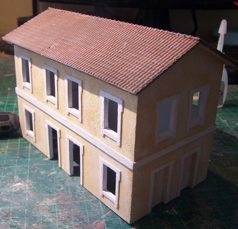

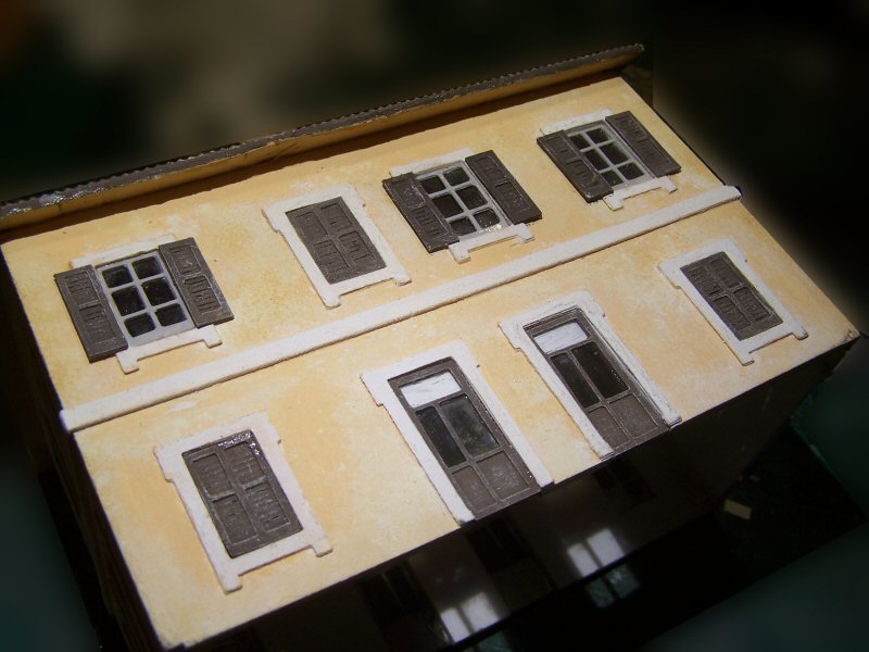

Infissi Completi
80,42 KB
E piccoli dettagli
77,52 KB
64,57 KB

Gli infissi sono molto realistici, forse lo hai già detto, mi puoi ripetere come vengono realizzate?

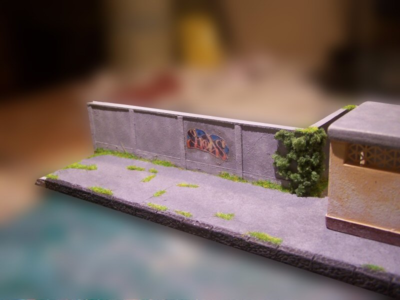

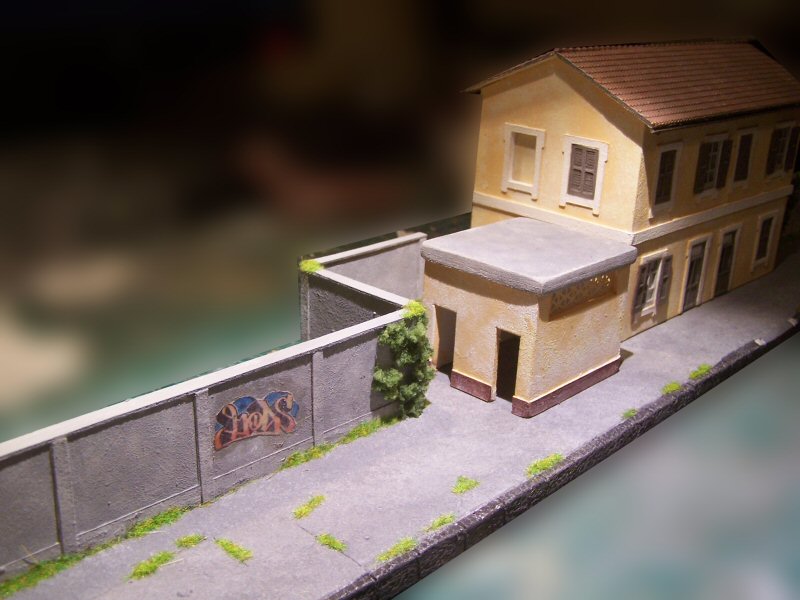

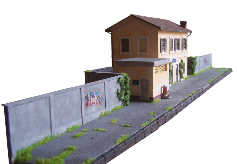

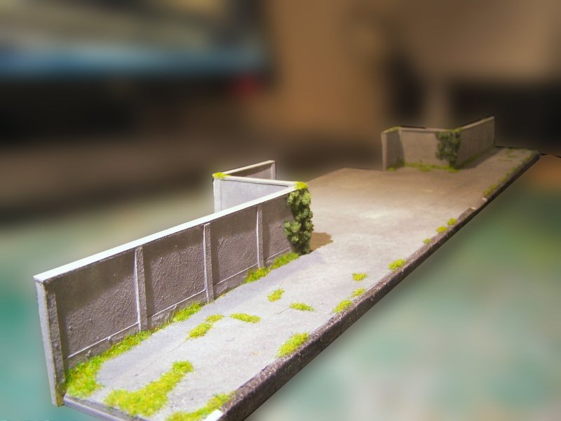

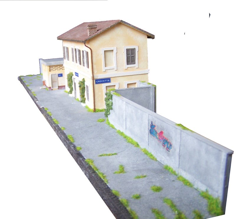

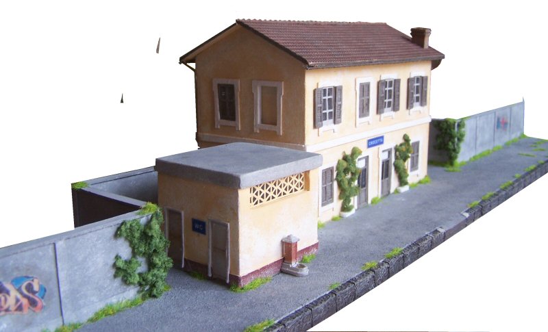

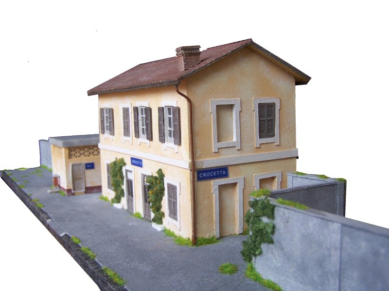

FINITA!!!!
57,82 KB
70,38 KB
72,24 KB
64,84 KB
Gli infissi vengo come di consueto disegnati al cad e poi tagliati al plotter.
In questo caso ho realizzato in due pezzi separati la cornice e le persiane, incollate in sovrapposizione con abbondante cianoacrilico anche per irrigidire il cartoncino. Poi si da la mano del colore di base poi con pennello asciutto si da un po' di bianco
