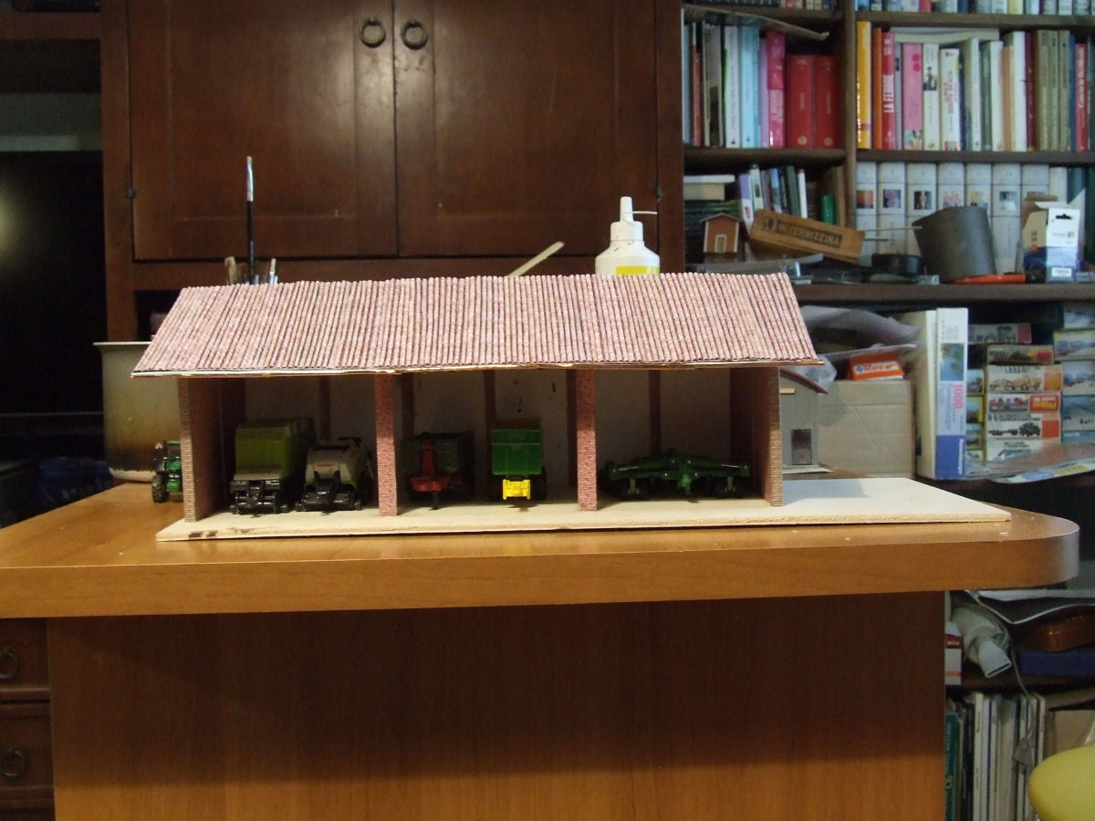

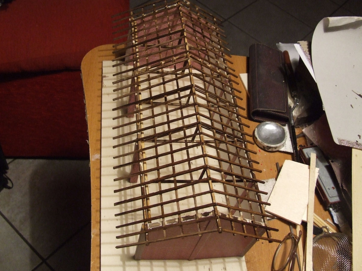

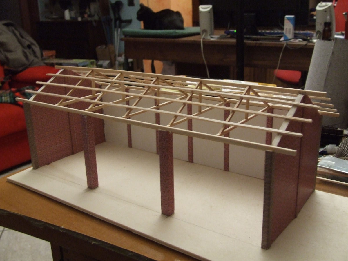

Non sono all'altezza dei vostri lavori, ma valendomi delle vostre esperienze ho iniziato la costruzione di un deposito per mezzi agricoli da inserire in un cascinale che sto costruendo partendo dalla base fornitami dalla Haschette, questo però e tutto progettato da me i fianchi sono in compensato da 3 mm con incollato un muro di mattoni ricavato da foto di un muro vero e poi ripetuto fino a creare una pagina a 4 in scala 1/87. per l'interno ho utilizzato dello stucco.
i travi rotondi sono ricavati dai resti degli spiedini.
149,84 KB
le travi lunghe invece sono scarti che avevo in laboratorio
154,06 KB

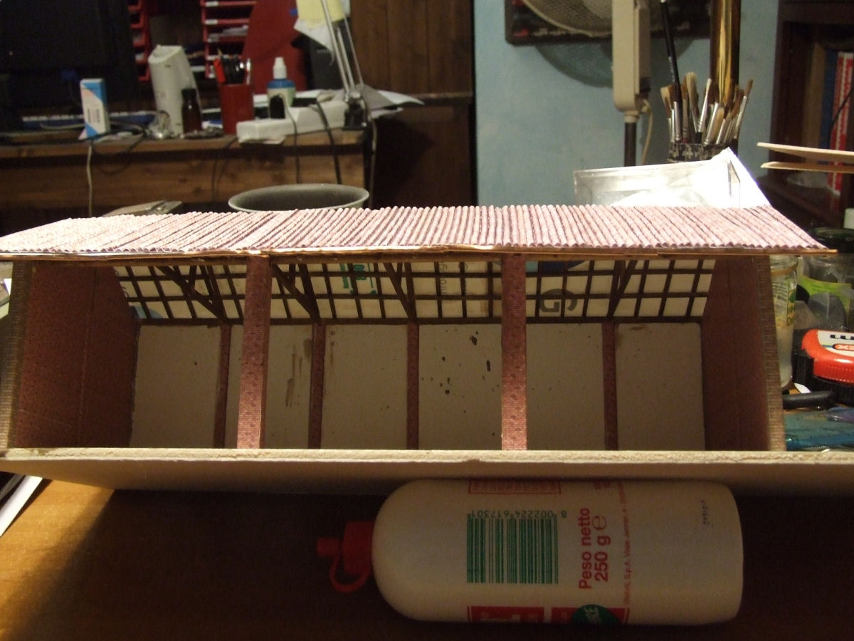

Nel costruirlo ho cercato di riprodurre anche i listelli delle travature con listelli di balsa da 2 x 2 mm
206,57 KB

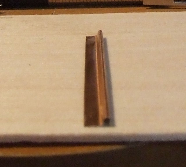

poi ho pensato di inserire anche le canali di scolo realizzate con lastrine di alluminio ramato piegandole sul righello aiutandomi con la dima per il taglio dei listelli navali; non pensando che queste costruizioni ne sono prive, ma ormai sono fisssate e romperei tutto nel toglierle.
Non contento ho voluto provare a fare le tegole in un modo tutto mio;
sul web tempo fa avevo scaricato le foto di tegole e rielaborandole ho cotruito una pagina A4 di tegole che avevo utilizzato per la torre dell'acqua costruita in precedenza, limitandomi ad incollarle sul tetto, questa volta grazie ai vostri esempi di come realizzare le tegole ho provato a fare delle tegole più credibili delle precedenti. in pratica da foglio ho tagliato due file nell'altezza una l'ho piegata ed ho utilizzato l'altra per incollarla, ottenedo questo risultato.
143,28 KB
170,47 KB
162,35 KB
Cosa ne pensate? può andare bene?
Attendo critiche
Sergio

Ciao, io non sono proprio l'esperto di plastici et similia però e ricordandomi di mooolte casine di quel genere vorrei dirti che dovresti trovare il modo di dividere il tetto dal piano terra e poi di farci un fienile al primo piano.
Di questo non avrebbe alcuna importanza se risultasse che la sua altezza verso i lati lunghi sia minore di quella di un uomo perché ci potresti sempre fare un ingresso dal lato più corto e nel punto più alto e poi metterci sotto una scala. :wink:
Dai lati lunghi lasceresti sporgere un pò di fieno et voilà. :geek:

non ho previsto piani per il fienile in quanto è un deposito per i rimorchi agricoli che sono alti 4 metri nella realtà e quindi rimane troppo poco spazio in alto per farci stare altro del resto mi ricordo che il cascinale di mio zio negli anni 60 aveva una struttura di questo genere senza piani intermedi, ed io ho pensato di riprodurlo all'incirca così.
Sergio

Oh beh, fa niente. Comunque per quello che vedo ti sta venendo bene però... qualche gallina ruspante in giro ce la metterai? :grin:

Ciao Sergio, la struttura è fatta a regola d'arte, e le tegole vanno benissimo ottimo sistema il tuo così anche per i mattoni del muro e dei pilastri, le texture se ben stampate danno ottimi risultati. Complimenti vivissimi per la realizzazione e buon proseguimento del lavoro!!! :cool: :cool:

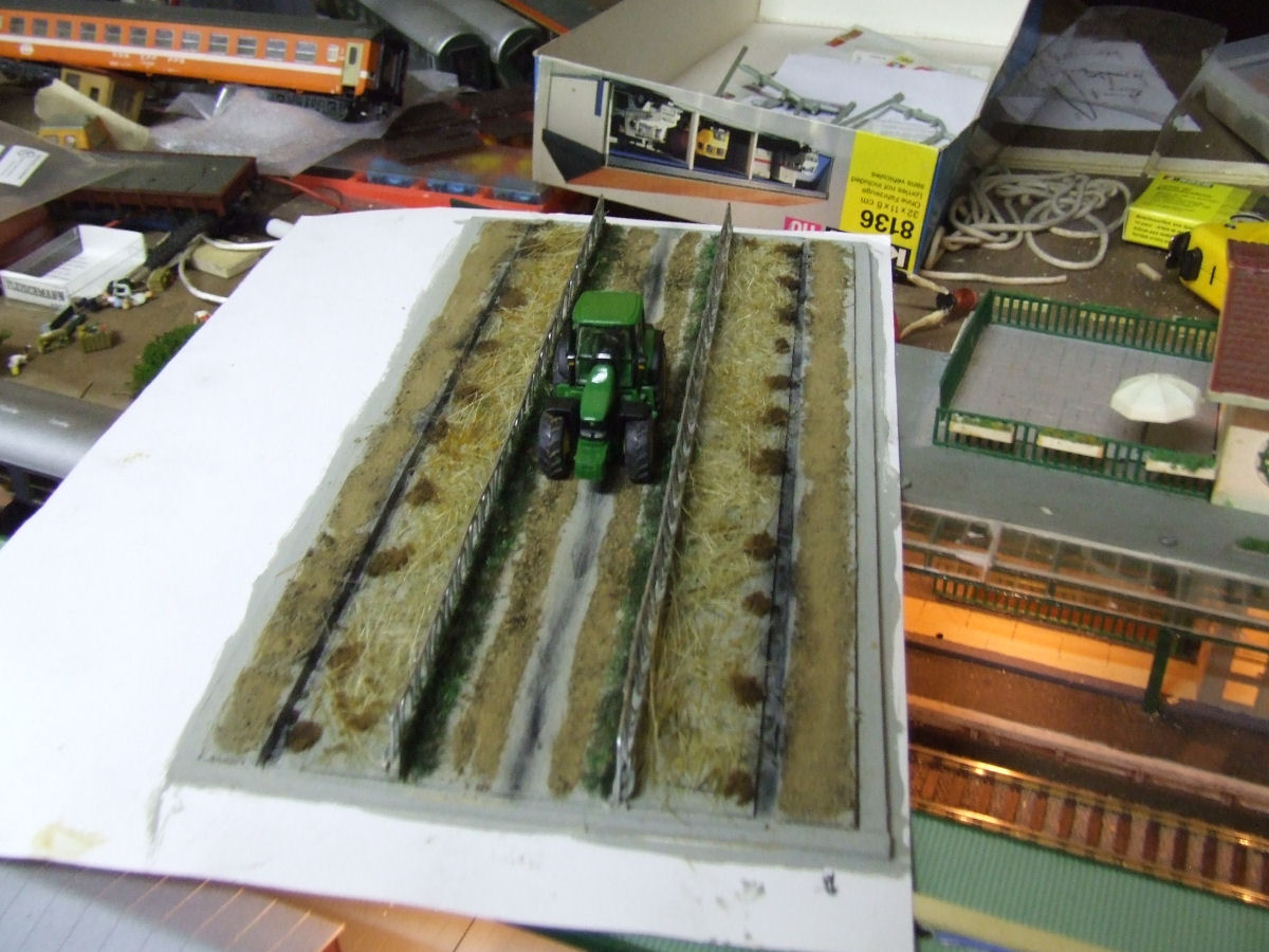

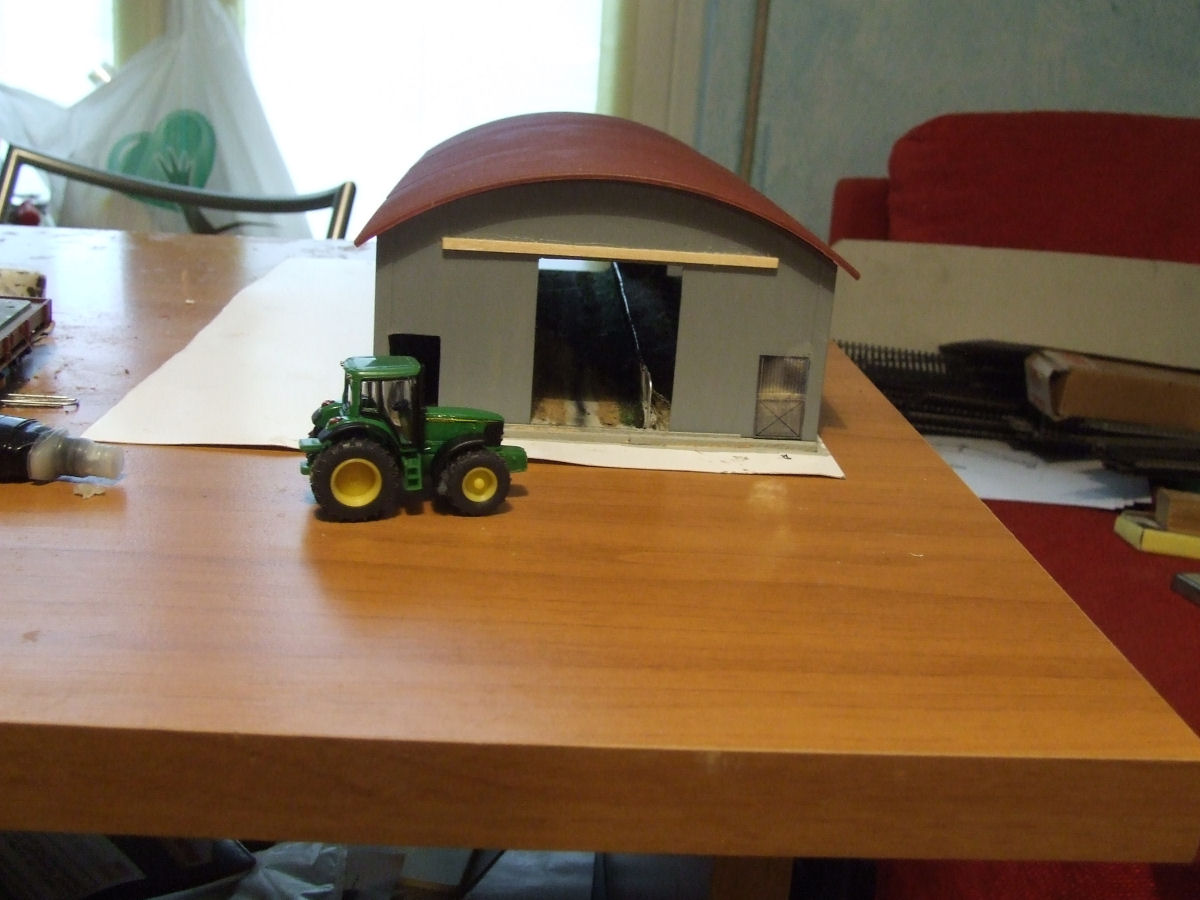

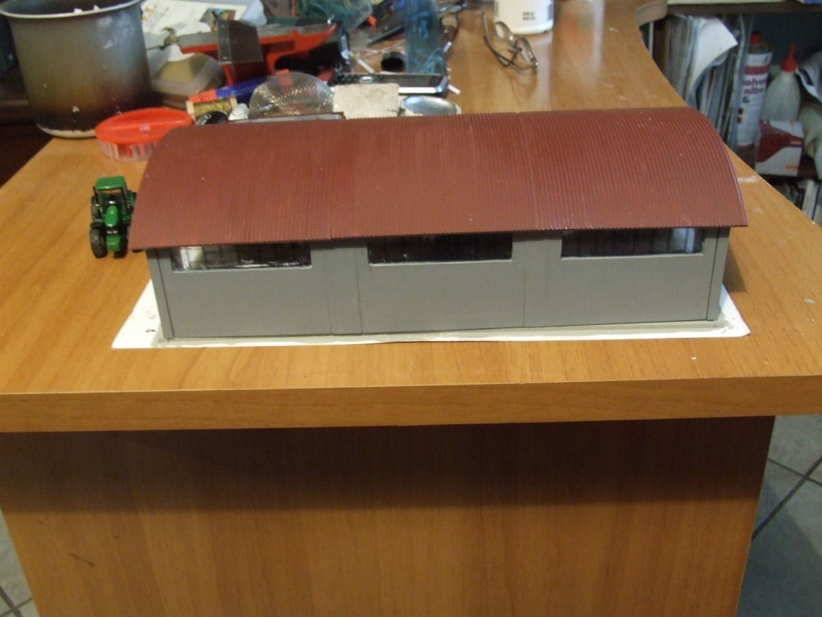

Grazie a tutti per l'approvazione, il tetto per ora è solo a metà manca la parte dietro che inizierò stasera, l'ambientazione del deposito è ancora in alto mare in quanto non ho ancora un idea di dove posizionare il tutto se su un diorama o se prevedere una sua collocazione in un plastico che per ora non c’è. Come si può vedere sul lato destro la base è più lunga perché pensavo di inserire un pollaio, ma non ho idea di come farlo.
172,3 KB

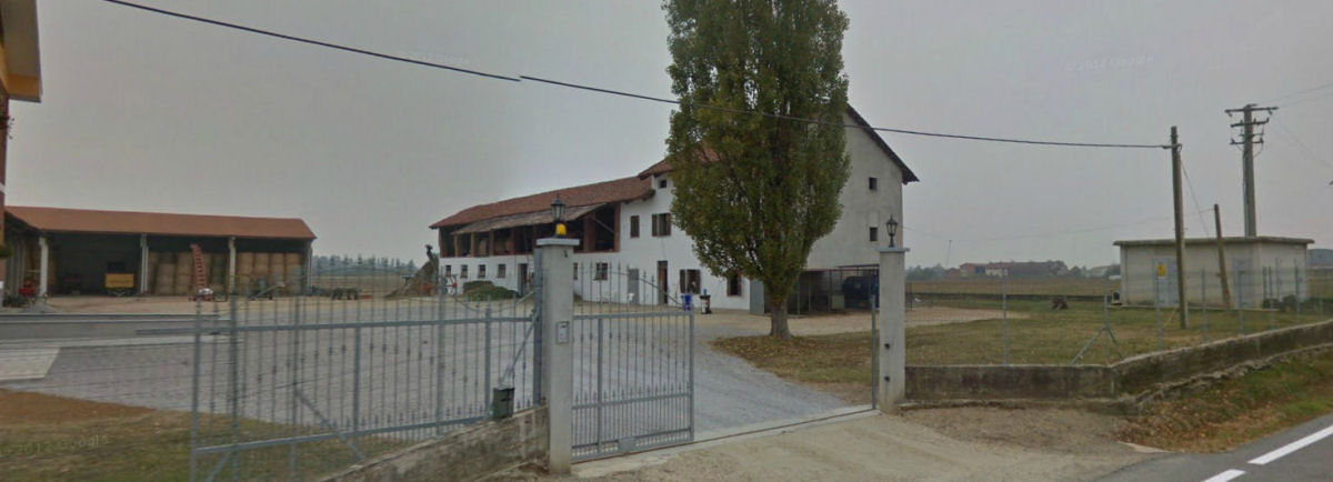

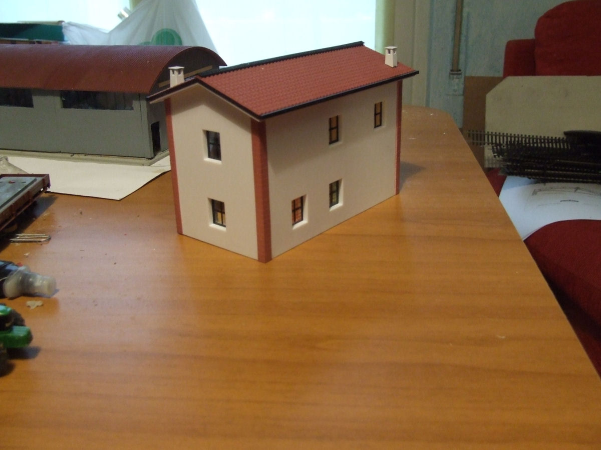

Mi sono riavvicinato al modellismo ferroviario grazie alla Haschette con la Ferrovia Italiana in miniatura, dopo 15 anni di abbandono anche per mancanza di spazio.
Quindi per ora mi limito a costruire pezzi a se stanti, la fattoria però mi intriga, e la vorrei realizzare simile a quella dei miei zii negli anni 60, l'unica foto è quella che ho scaricato da Google.
74,95 KB
La Haschette a pubblicato un casale che sebbene carino è troppo stretto e quindi poco credibile.
123,79 KB
120,56 KB
Anche la stalla fornita alla quale ho provveduto a modifiche sostanziali, ho inserito i lucernari, i portoni e le porte e cercato di riprodurre gli interni.
139,86 KB
130,55 KB
192,57 KB
A questo punto non so se inserire questi nel contesto del cascinale o se fare anche la parte casa-stalla come nella foto come ho fatto per il deposito.
Voi cosa ne pensate.

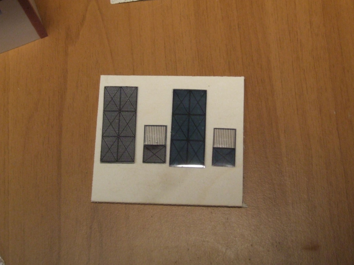

Per quanto riguarda i portoni della stalla li ho realizzati in cad e poi stampati su carta e quindi rivestiti il trasparente per laminare, per le porte a finestra ho stampato anche su lucido la porta e la parte non traparente l'ho inserita prima di laminare il tutto,
Sono abbastanza contento del risultato ottenuto, vorrei solo riuscire a rendere più opaco e meno plasticoso il tutto.
127,42 KB
Avete qualche idea?

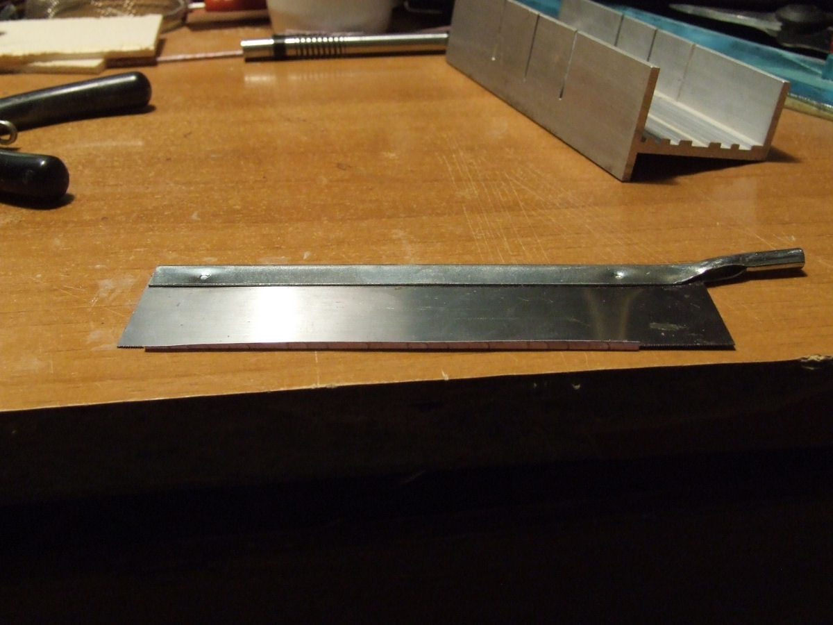

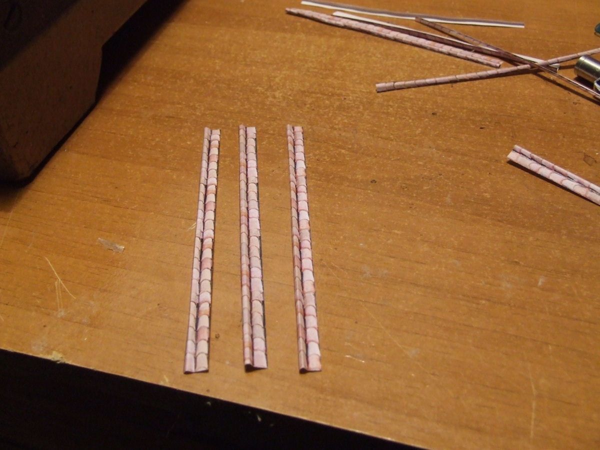

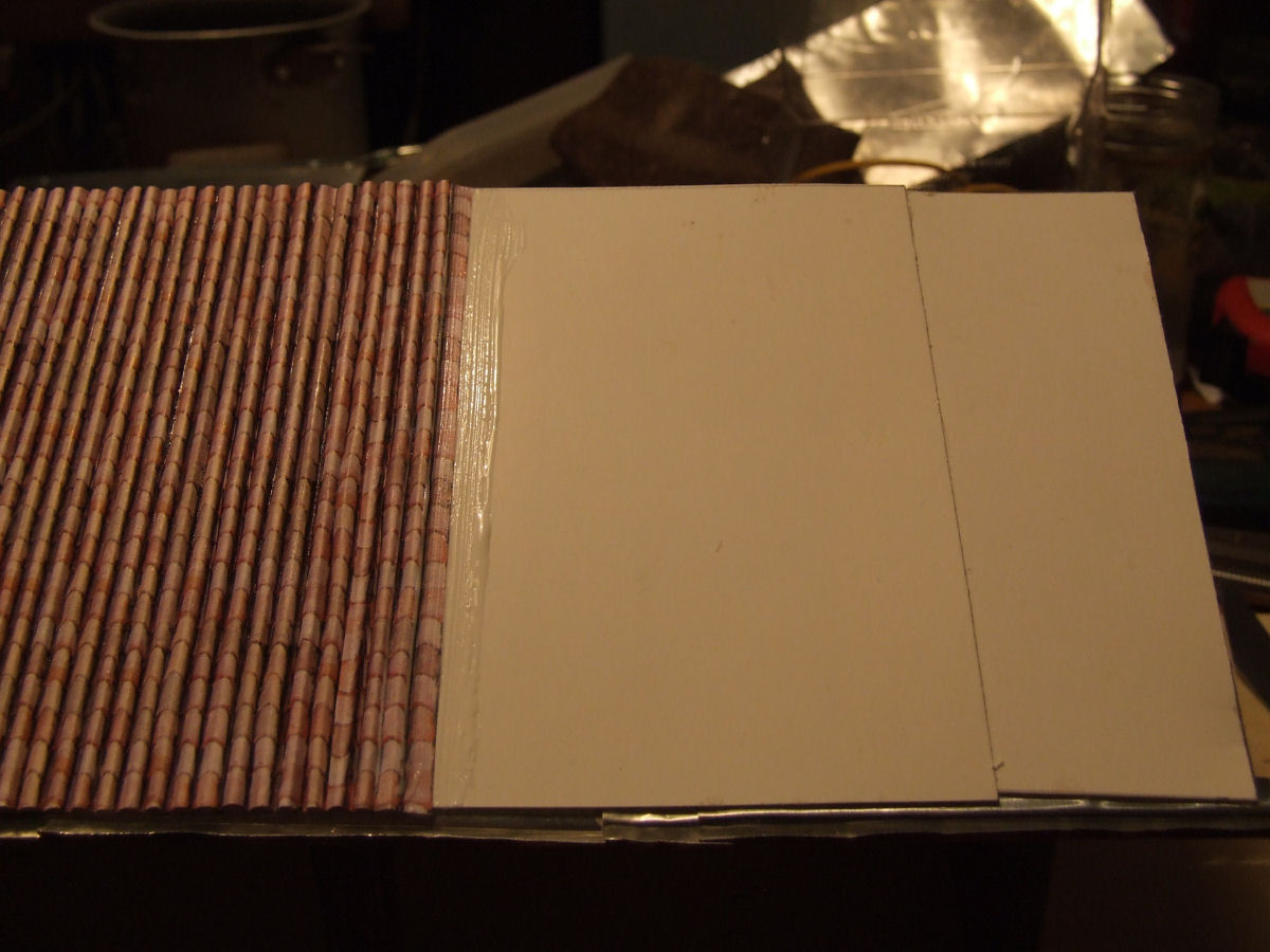

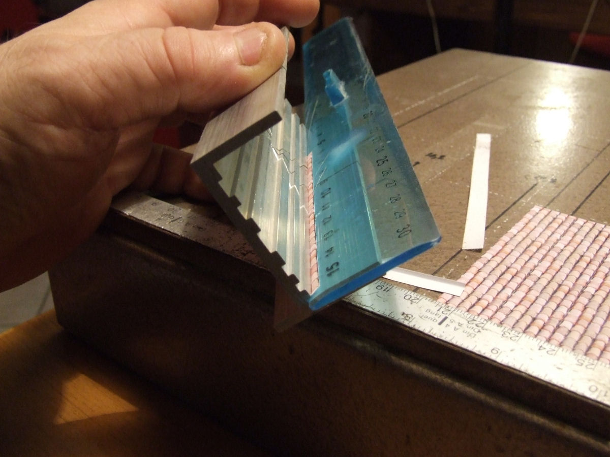

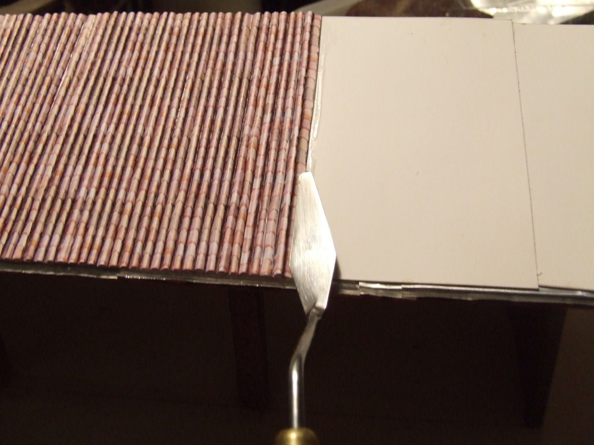

Non proprio ho tagliato il foglio A4 all'altezza del tetto cioè 10,5 cm da un lato e 8,7 cm dall'altro. Dopodichè ho tagliato strisce di due tegole
161,68 KB

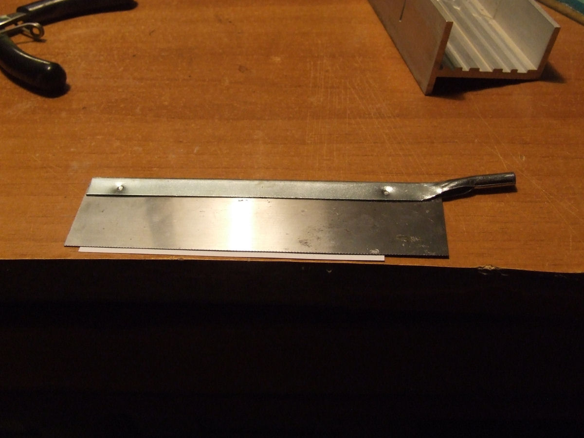

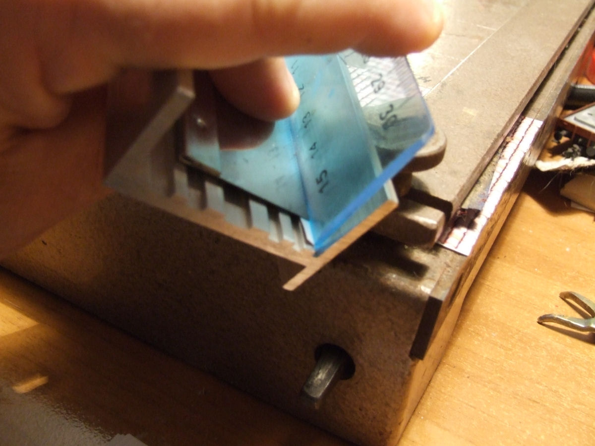

poi ho piegato su un seghetto o un righello un pezzo della striscia
120,54 KB
132,81 KB
successivamente utilizzando la guida taglia listelli per modellismo navale come puoi vedere usandola come matrice ed il righello come il coltello della "pressa"
147,17 KB
ho quindi schiacciato con il seghetto o con una spatola la parte in eccedenza
142,54 KB
ottenendo questo risultato
161,68 KB

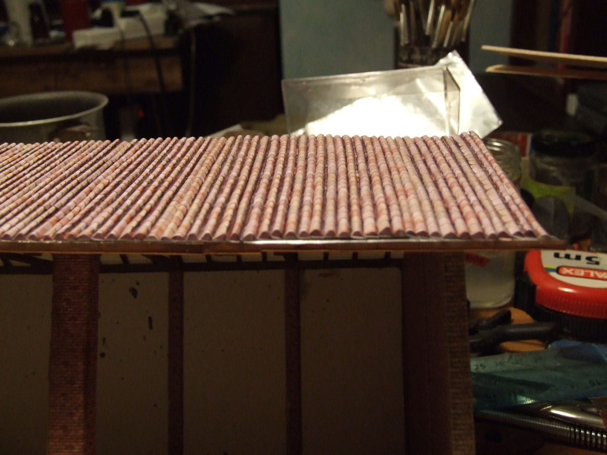

infine stendo un filo di colla sulla base in cartoncino e sul pezzo in piano della precedente fila
143,28 KB
dopo aver posizionato il pezzo lo schiaccio con una spatolina in modo da fissarlo al vinavil non diluito posato in precedenza
157,65 KB
la procedura sembra lunga ma in realtà presa la mano scorre velocemente considerando che la rimessa è lunga 35 cm ho impiegato circa 2 ore e mezza per falda ma mi sembra che il risultato paghi la fatica.
Quello che è stato più lungo è la ricerca dei coppi e preparare il master, considera che sono partito da questa foto
133,44 KB
e poi con Paint Shop ho dupplicato l'immagine fino ad ottenere il foglio A4 che pesa quasi 13 Mb.
Lo stesso sistema l'ho utilizzato per le canali in "rame" ottenendo questo risultato
47,32 KB

Sistema ingegnoso ed efficace! Alla prima occasione provo pure io :wink:
Re: Cascina padana deposito mezzi agricoli HO
#20 Messaggio da dilan »
Complimenti, per essere un principiante hai fatto un ottimo lavoro.
Molto ben fatta la travatura in listelli ed interessante il sistema di realizzazione dei coppi.
