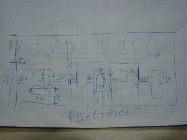

Le misure originali prese in loco

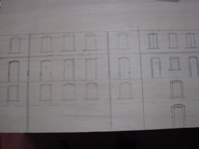

primi disegni in scala h0 su compensato
127,01 KB

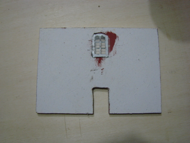

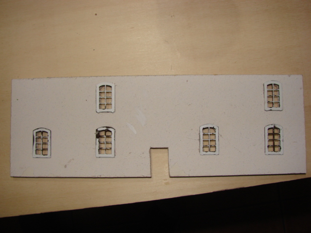

decisi poi di realizzarla in forex da 4mm
135,3 KB
121,65 KB

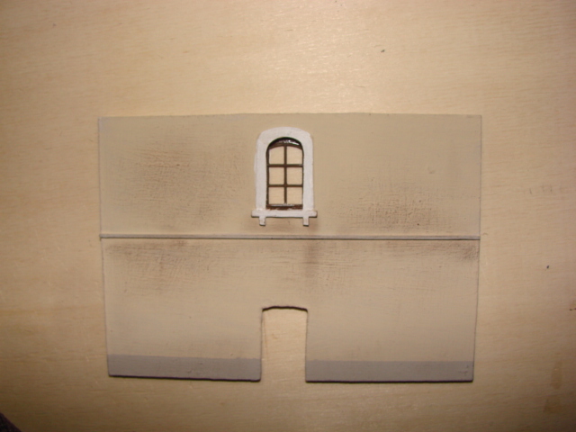

prima prova di colore e un pò di invecchiamento
115,29 KB

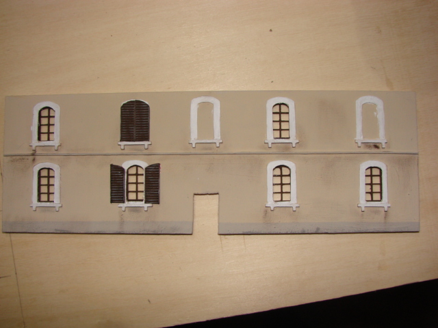

qualche finestra provata ( scelta caduta sulla Auhagen)
134,18 KB
senza curare molto in principio ogni singolo particolare ho provato un primo assemblaggio con semplice biadesivo
147,08 KB

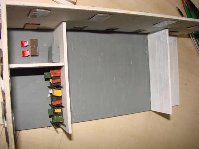

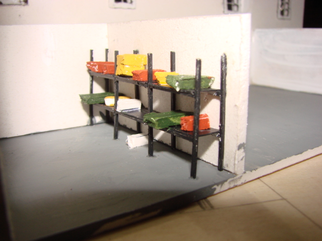

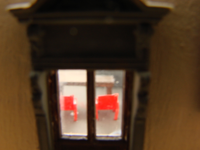

ho creato internamento la sala deposito bagagli e l'uffico capo stazione
148,39 KB
133,13 KB
107,38 KB

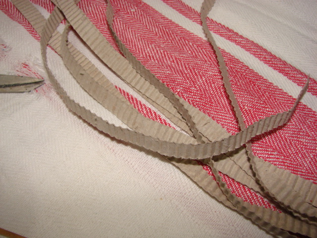

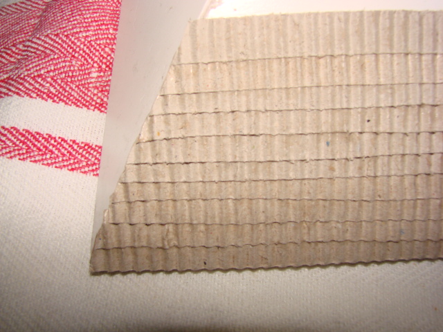

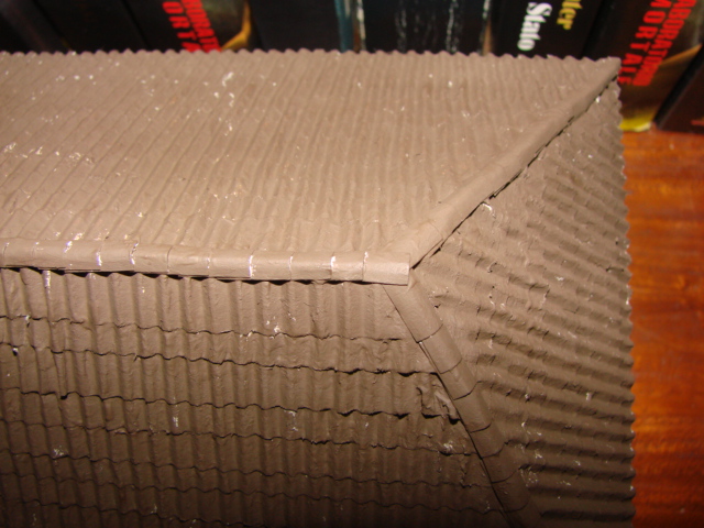

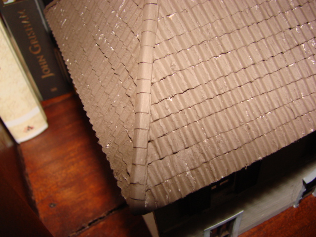

con del cartone ondulato inizio il tetto
119,11 KB
148,09 KB
151,85 KB
144,81 KB
158,06 KB

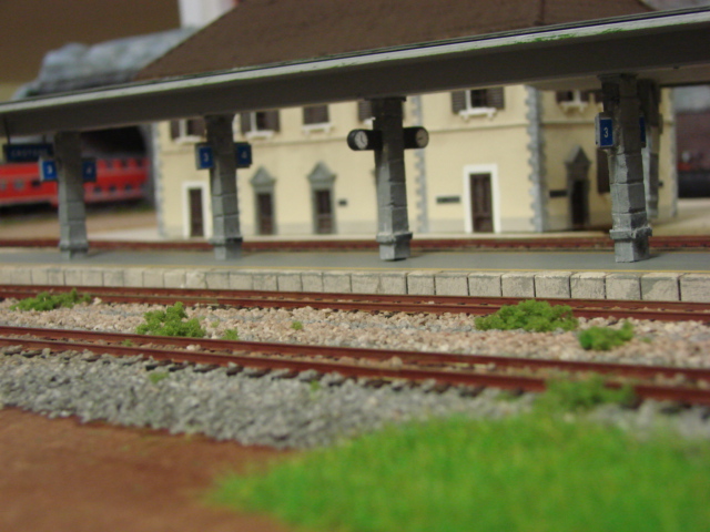

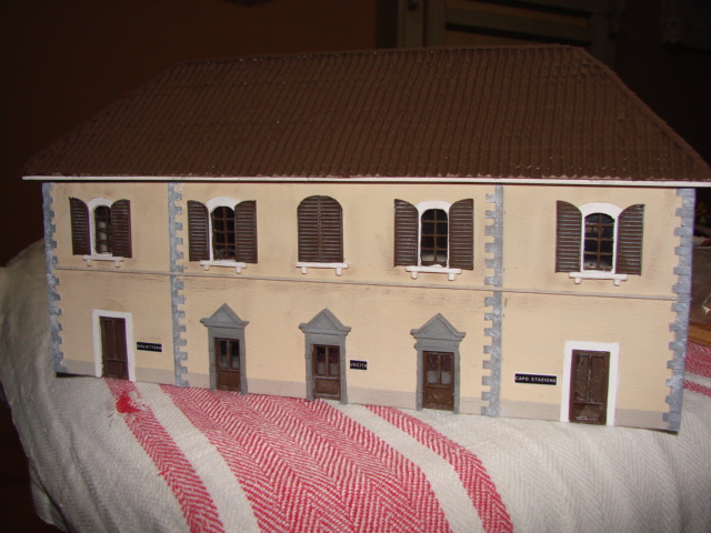

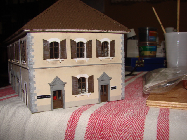

assemblaggio ( sempre provvisorio) genere e provata in quello che sarà la sua posizione definitiva una volta ultimata
151,41 KB
141,42 KB
147,29 KB
148,6 KB

Mi è piaiuta molto l'idea dell'ufficio bagagli :smile:

Veramente un ottimo lavoro Paolo, una domanda gli scaffali sono commerciali o autocostruiti?

Ho un solo dubbio: le faglie del tetto non sono un filino troppo sporgenti?

Mi associo ai commenti di chi mi ha preceduto! spettacolare!! (quanto son gradni (grandi... come no?) gli scaffali?

gli scaffali sono autocostruiti con profilati evergreen da 1x1 mm per i montanti e stirene da 0,4 mm per i ripiani. le misure sono 6 cm di lunghezza, alto cm 2,5 e profondo circa 1 cm.... misure di fantasia perchè non avevo scaffali da deposito da misurare ma penso abbastanza vicine a quelle reali....

Permettimi una critica...il tetto mi sembra troppo spiovente rispetto al FV originale...

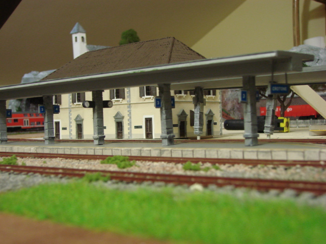

Ciao Paolo e' un bel lavoro quello che stai realizzando. E mi piace anche lo scorcio della stazione con dietro un abitato credo il paese stesso
della stazione del tuo plastico. B R A V O. :cool: :cool: Saluti. Egidio. :smile:

Anche a me sembrano un po' troppo spioventi le falde del tetto, se tu potessi modificarle sarebbe un lavoro con i fiocchi. :grin:

Prendo seriamente in considerazione il suggerimento di abbassare l'inclinazione del tetto. A lavoro finito foto per confronto... buon anno a tutto il gruppo
