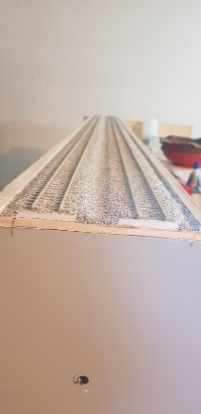

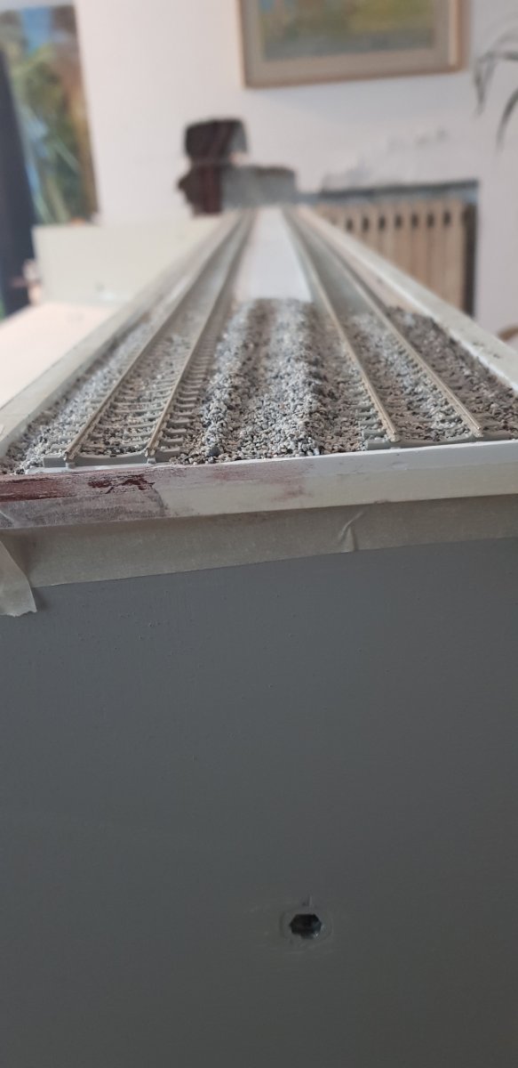

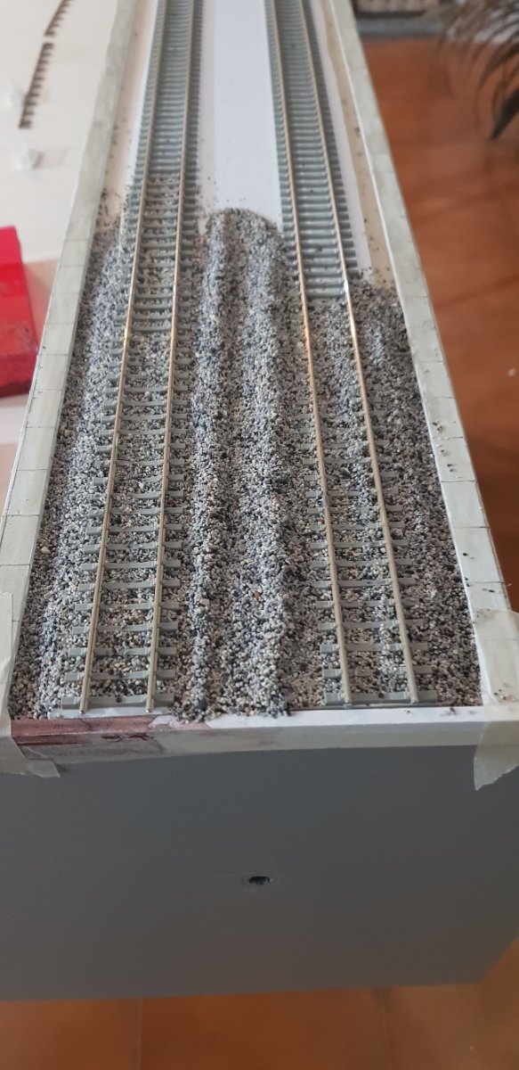

Ciao a tutti piccolo aggiornamento del mio viadotto posto alcune foto della costruzione della palizzata sul camminamento esterno al viadotto un ulteriore sporcatura non definitiva della parte sx del viadotto e la prova a secco della posa massicciata.
Chiedo conferme e/o suggerimenti grazie.

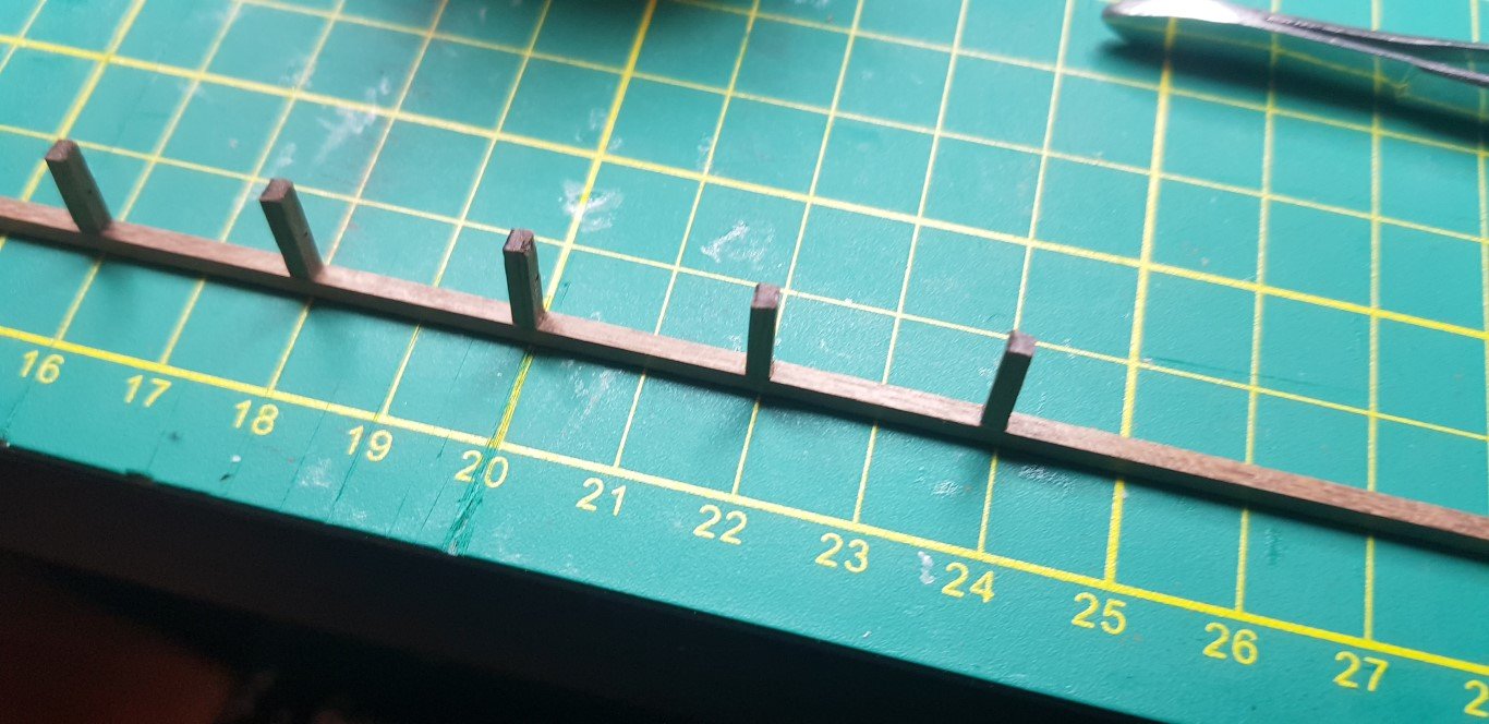

#33 Messaggio da MrMassy86 »
Interessanti i corrimano, come li hai realizzati Claudio?

#34 Messaggio da cipiferrari »
Ciao Massy li ho realizzati con listelli di legno navale da 3 mm e forati al centro dove faccio passare del filo di di ferro a mò di palo intermedio ma metto foto per rendere l'idea tagliati uno ad uno e incollati con vinavil

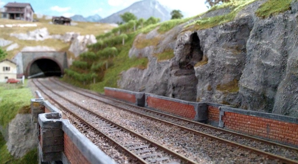

cipiferrari ha scritto: mercoledì 14 aprile 2021, 9:44 Ciao Massy li ho realizzati con listelli di legno navale da 3 mm e forati al centro dove faccio passare del filo di di ferro a mò di palo intermedio ma metto foto per rendere l'idea tagliati uno ad uno e incollati con vinavil
Grazie Claudio per la risposta, mi piace sta venendo bene!!
Vedo che hai caricato anche le foto con la massicciata, come si diceva in chat tra i due binari non devi creare i cumoli ma l'effetto contrario, noto anche dall'ultima foto che nel centro tra i binari hai lasciato un piano unico, avrei messo il materiale insonorizzante solo sotto il binario cosi da facilitare la stesura della massicciata e creare l'effetto giusto, dopotutto è un tratto di piena linea, la massicciata con meno inclinazione va bene nei tratti in stazione .
Ti inserisco qualche foto del mio tratto in piena linea dove si capisce bene l'effetto
Prima
Dopo

Grazie massy. In effetti co ho pensato anche io a togliere la parte insonorizzante che sta tra i due binari vedrò se riesco a togliere la porzione più centrale e poi riposterò il risultato. Ciao grazie e complimenti per il tuo plastico, sta venendo una figata

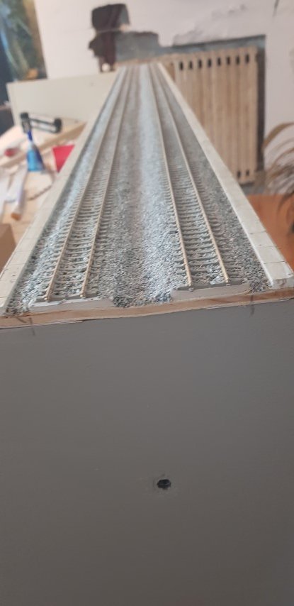

iao a tutti. Piccolo aggiornamento del viadotto. Ho steso la massicciata e fissata non con qualche problema: ( dovuta probabilmente al fatto che sotto ai binari come coibente acustico è stato messo del materiale tipo forex ma un pò meno rigido), rendendo però scivoloso al ballast per cui ho avuto difficoltà con i bordi. Ora passo all'invecchiamento con l'aerografo. Come vi sembra?

Niente male Claudio. Un piccolissimo consiglio, la prossima volta che userai il forex per qualsiasi cosa devi trattarlo prima levigandolo con carta abrasiva grana 120/150. Questo permetterà alla superficie dello stesso di trattenere meglio qualsiasi cosa. Nel caso tuo il ballast con la solita mistura di colla. :wink:
Saluti. Egidio. [51]
Messaggi: 15732
Re: Viadotto per modulare H0
#43 Messaggio da MrMassy86 »
Bel lavoro Claudio, è venuto molto bene, oltre il consiglio di Egidio io prima di passare il collante tendo a nebulizzare con acqua la massicciata, questo poi aiuta a ridurre il problema da te citato!
Messaggi: 4167
#44 Messaggio da IpGio »
Mi permetto di espirmere una sola personale osservazione... l'interbinario mi sembra largo.
Solo per curiosità... hai seguito le norme Nem 102, 112 e 122 oppure ti sei riferito a misure reali per la sede ferroviaria?
Comunque nella parte centrale puoi posare sabbia fine o terra setacciata entrambe miste alla graniglia della massicciata.

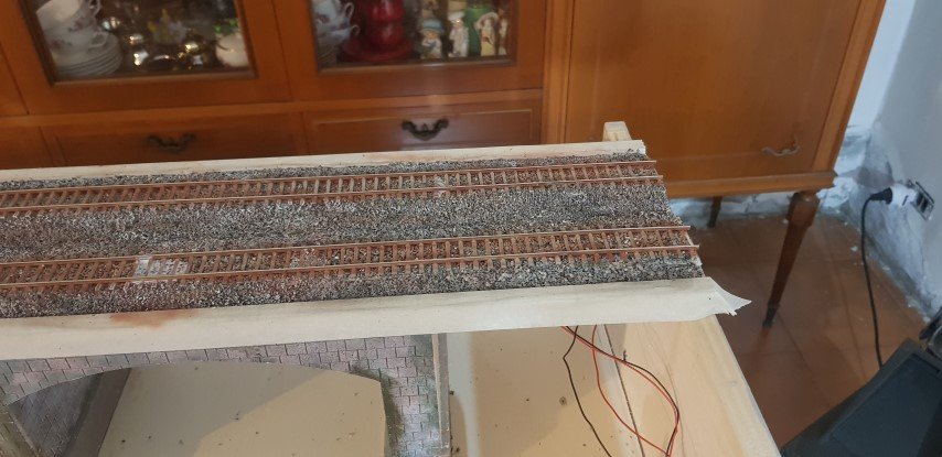

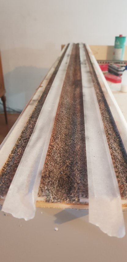

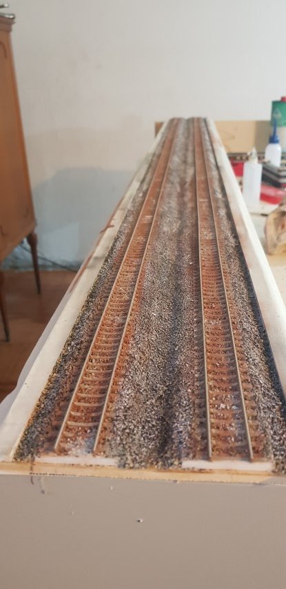

Ciao ragazzi. Piccolo aggiornamento. ho invecchiato le rotaie e la massicciata. commenti e critiche . Che ne dite? ah dimenticavo le zone tipo macchie bianche sono in realtà gocce di vinavil , usato per rinforzare alcuni punti che si stavano staccando

Secondo me Claudio lavoro ben fatto. :wink: Saluti. Egidio. [51]
Messaggi: 15732
#47 Messaggio da MrMassy86 »
Un buon lavoro Claudio!
io smorzerei un po' l'effetto ruggine con un un po di bianco all'interno ed esterno del binario con la tecnica del pennello a secco, questo anche per lumeggiare un po' il tutto, poi io utilizzo le vaporiere e tendo a dare anche con la solita tecnica un po di nero solo nella parte interna del binario, però questo è soggettivo.

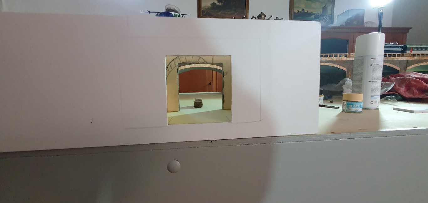

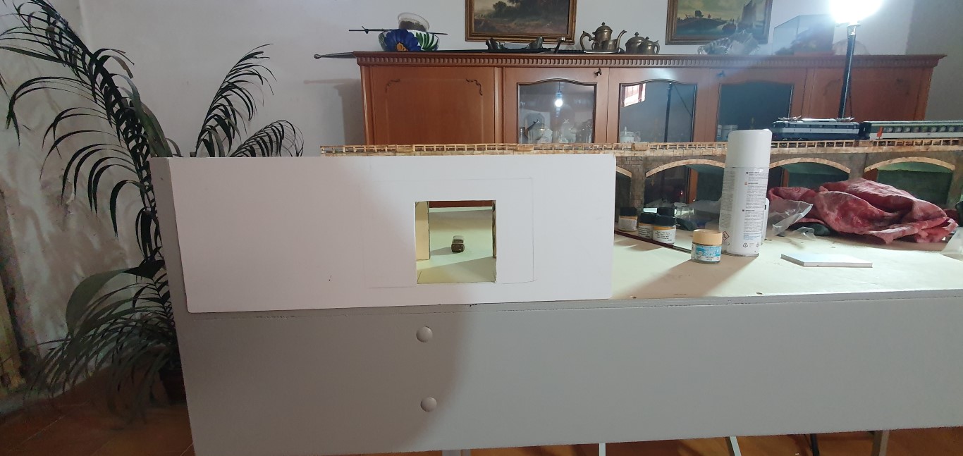

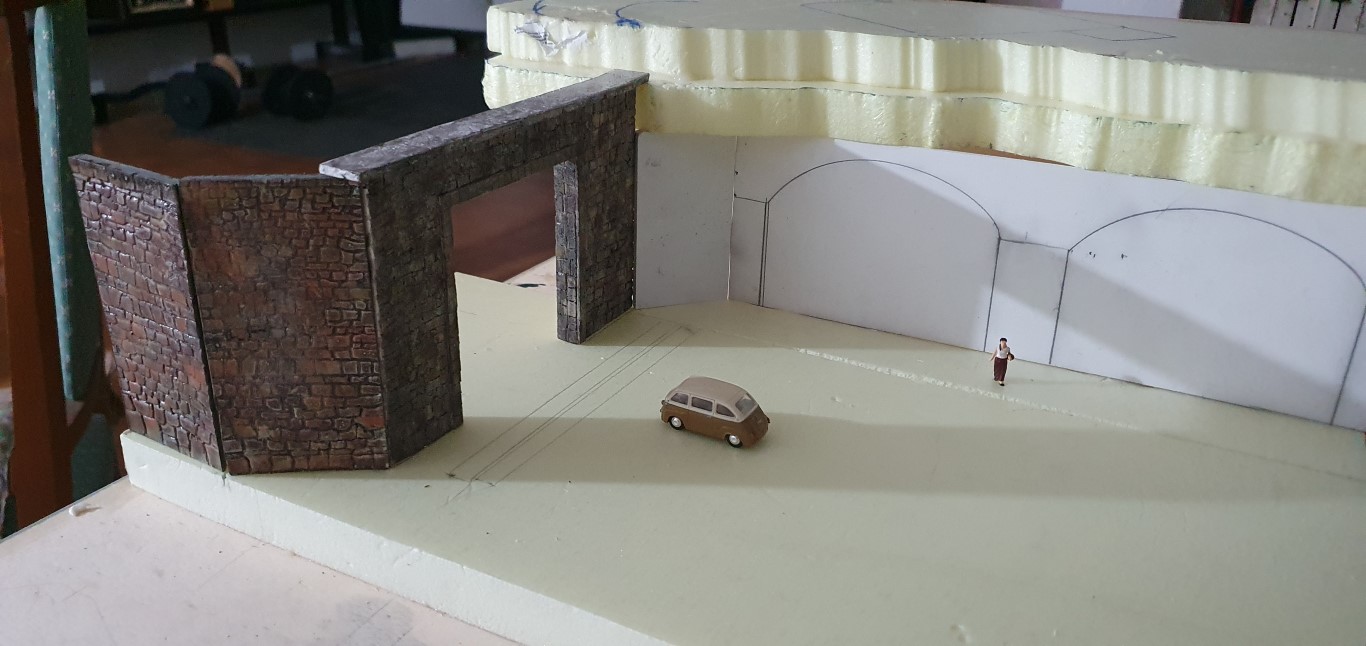

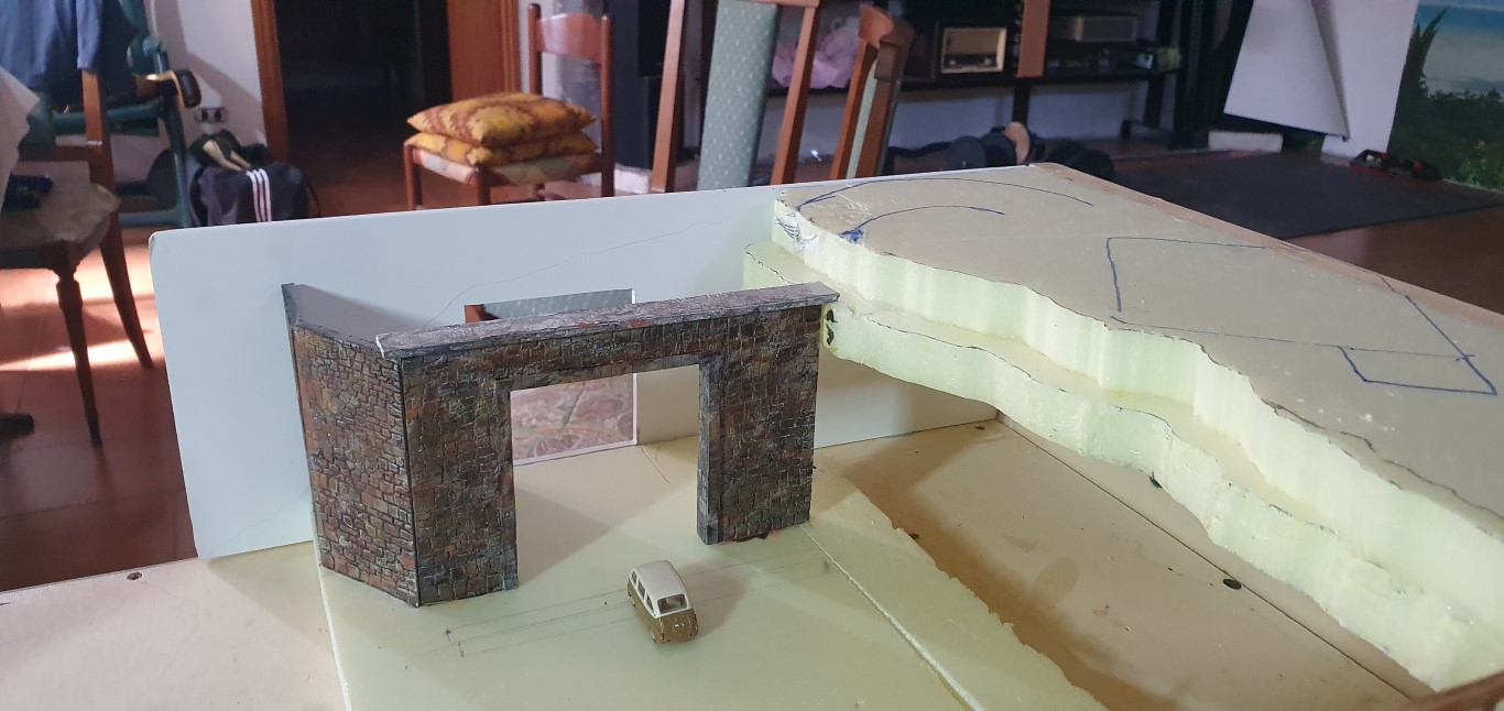

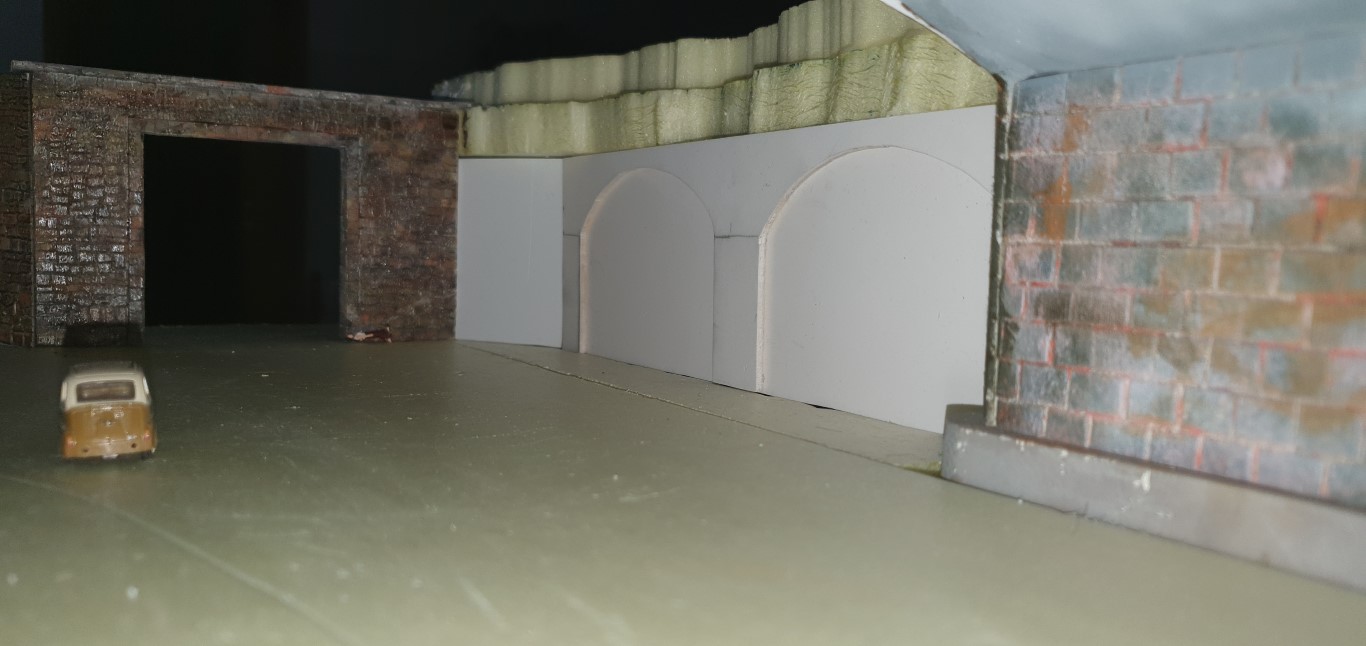

ciao a tutti dopo un bel po di tempo sto avanzando i lavori del mio viadotto, e a tal proposito come sempre chiedo consigli. Ma prima posto nuove foto e poi farò domande

#49 Messaggio da cipiferrari »
prima domanda: nell'ultima foto e nelle prime due, si vede chiaramente il muro di contenimento ancora da lavorare e fissare. Secondo voi dovrei continuare con i mattoni faccia a vista che ho creato nel viadotto a sx della foto, o creare un muro di mattoni classici? nella quarta quinte e sesta foto si vede il muro perimetrale di fine modulo dove ho creato una finestra che evidenzia il proseguo della strada. Secondo voi così e corretto o devo chiudere la suddetta fiestra?. Grazie a tutti fin d'ora. Ciao
Messaggi: 2525
#50 Messaggio da 58dedo »
ciao Claudio,
te rispondo secondo l'ordine dele domande:
faria lo stesso rivestimento, ma ghè sè un problemino, se te fai il rivestimento istesso, la profondità de la volta deve essere più acentuata, altrimenti tutti sassi del rivestimento dela corona devono essere spacate e non sè una bela realisasione, ma perdoname, sora el muro cosa te fai?.
La finestra lasala verta, ma così come sè ora ghe passa anca el vaporetto de Venesia, lasa la stessa largheza ma sbasala un pocheto e daghe la classica forma ad arco. [26] [104]
Mi piace ridere e scherzare, il ponte è un gran bel lavoro, opterei per quanto suggerito, complimenti [253]
