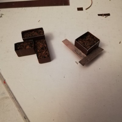

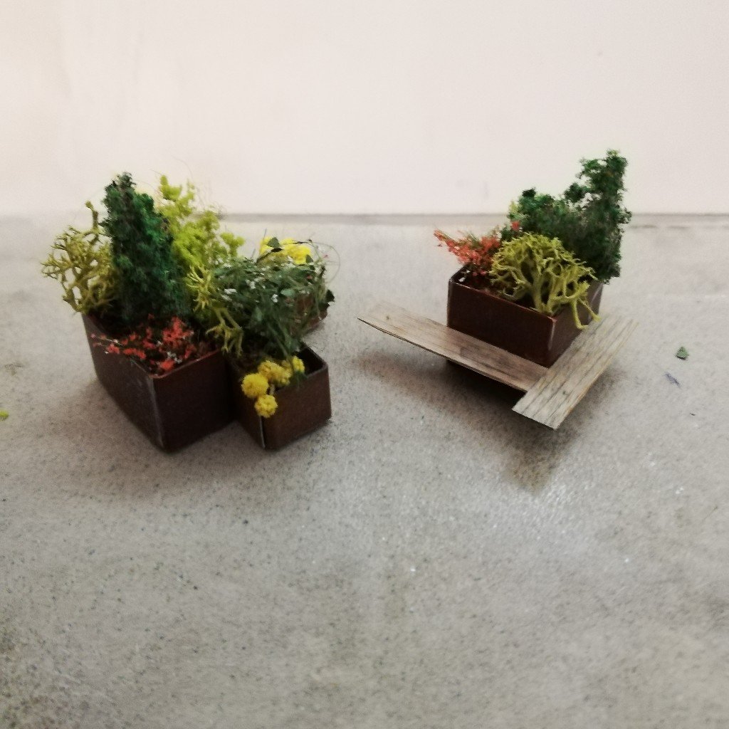

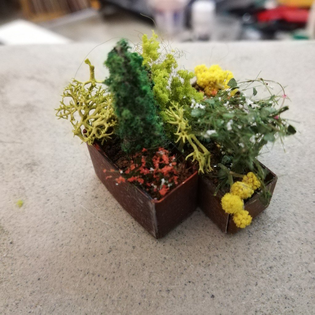

Buonasera a tutti, alcune sere fa mi sono divertito a realizzare due piccole fioriere in acciaio corten.
Negli ultimi anni sono diventate molto di moda nei centri urbani spesso usate anche in ambiti storici.
Elenco brevemente i passaggi della realizzazione.

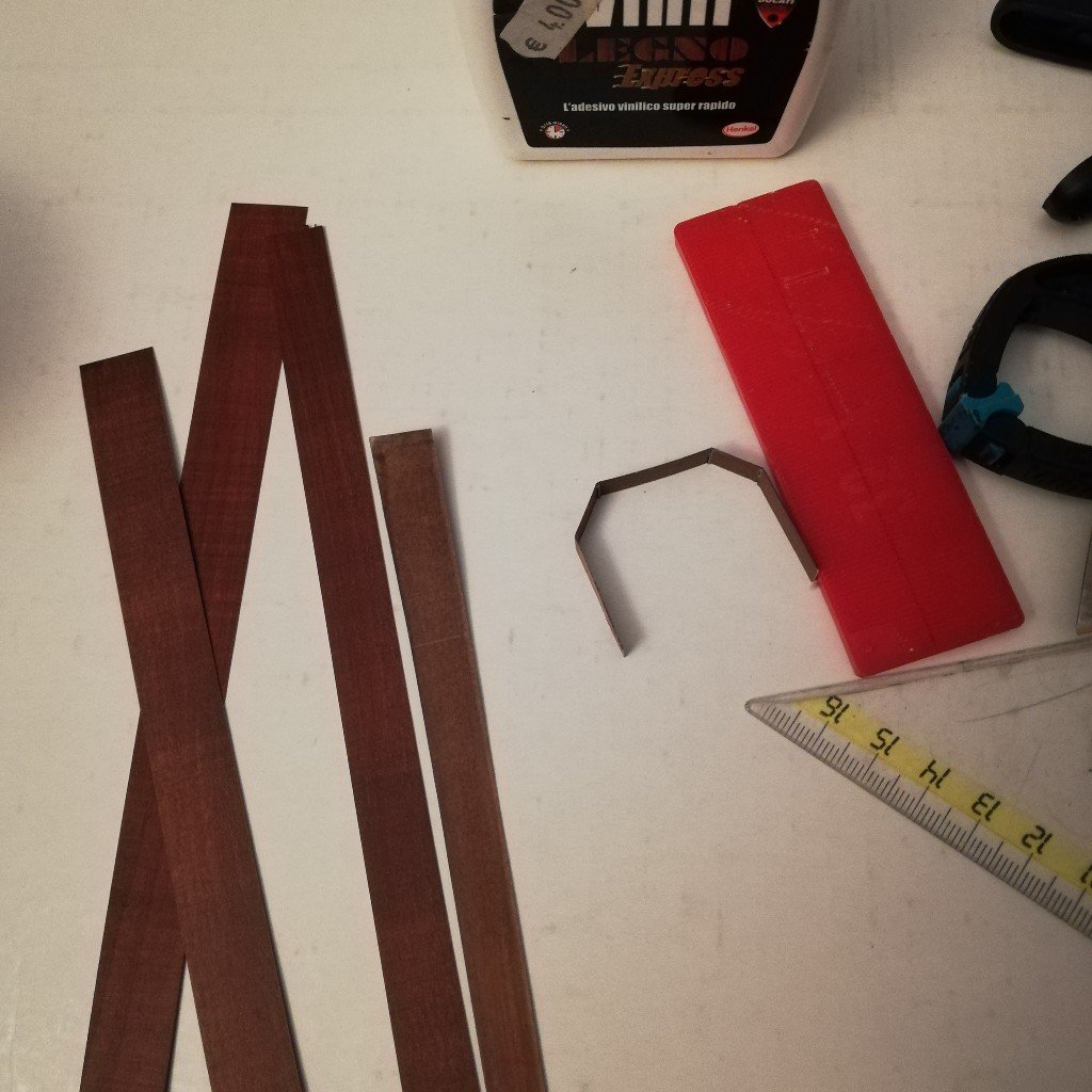

- ho pitturato un foglio 120 gr con acrilico marrone in più tonalità in diverse velature per ottenere una superficie non omogenea che mi potrà servire per diversi lavori;
- ho tagliato delle striscioline di varia misura e rivestite con scotch trasparente opaco, piegate ed incollate secondo le misure previste;
- ho ritagliato da un foglio di legno di faggio le sedute per la panchina, ed inciso con il cutter le fughe delle assi, poi ingrigito con velature di acrilico per dare l'effetto invecchiamento naturale del legno;
- ho inserito all'interno delle fiorire foglie secche macinate per la pacciamatura di superfice;
- infine ho incollato un po' di elementi vegetali di vario tipo acquistati sul mercato globale integrato con altri elementi naturali (fiori di mimosa);
Saranno inserite sul plastico appena avrò creato uno spazio adeguato.
Allego alcune foto.

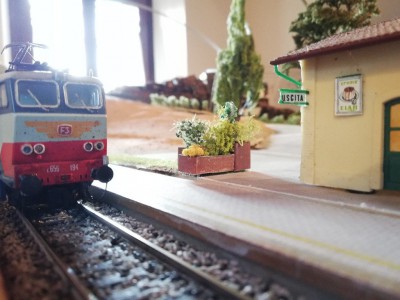

Aggiornamento con alcune foto per valutare possibili posizioni sul plastico.
Enrico
e_kane
Messaggi: 125
Nome: ENRICO
Città: Sondrio
Età: 54

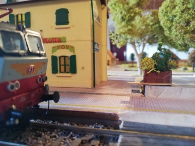

Re: Fioriere in Corten
#12 Messaggio da e_kane »
Ecco le foto
Enrico
