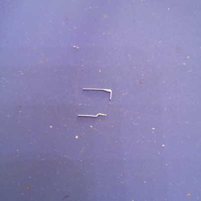

Ciao a tuTTi, mi sono impegnato a fare dei lampioni stradali a muro con piatto in scala TT, ma posssono essere realizzati anche in scala H0 variando alcune piccole cose.

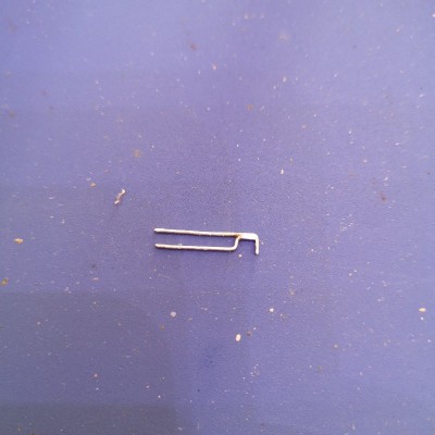

I materiali che ho utilizzato sono dei comuni punti di spillatrice per fare il braccio portante
Opportunamente sagomati
e poi saldati tra loro

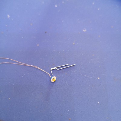

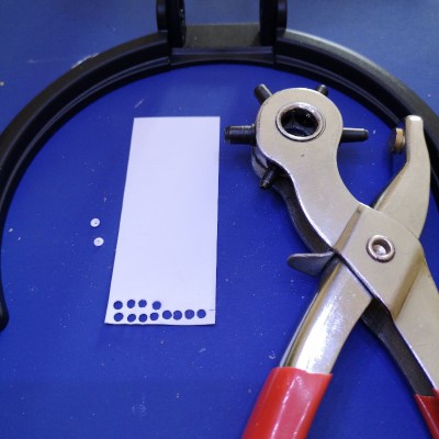

per il piatto ho utilizzato del plasticard da 0,25 mm. da cui ho ricavato i dischetti da 3 mm. con utensile per fare i buchi alle cinte

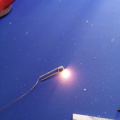

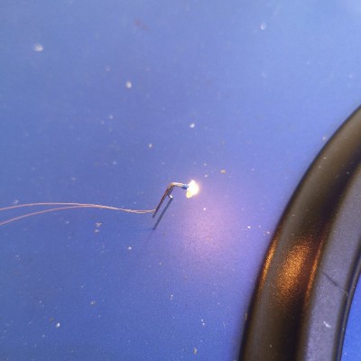

opportunamente forati al centro con diametro 1 mm. in cui è stato inserito un tubicino ricavato da un filo elettrico mono refolo
all'interno del tubicino saranno passati i micro fili del microled per la luce ed incollato con cianoacrilato (non ho usato ottone o rame per non creare cortocircuito a contatto con il led
poi viene inserito il braccio portante nella parte superiore del tubicino ed incollato con cianoacrilato

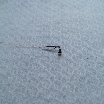

poi il tutto verniciato, con una mano di primer grigio e poi con acrilico nero

Adolfo, se prima di infilare il led smd (0402) lo si intinge, con cautela, nel liquido per i vetri (tipo il Synthaglass di Toffano) e lo si lascia asciugare in verticale, si ottiene anche la forma della lampada trasparente.

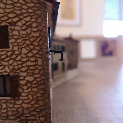

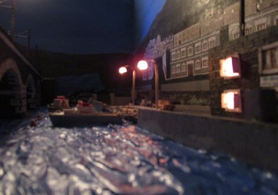

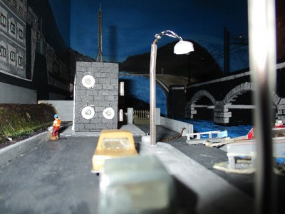

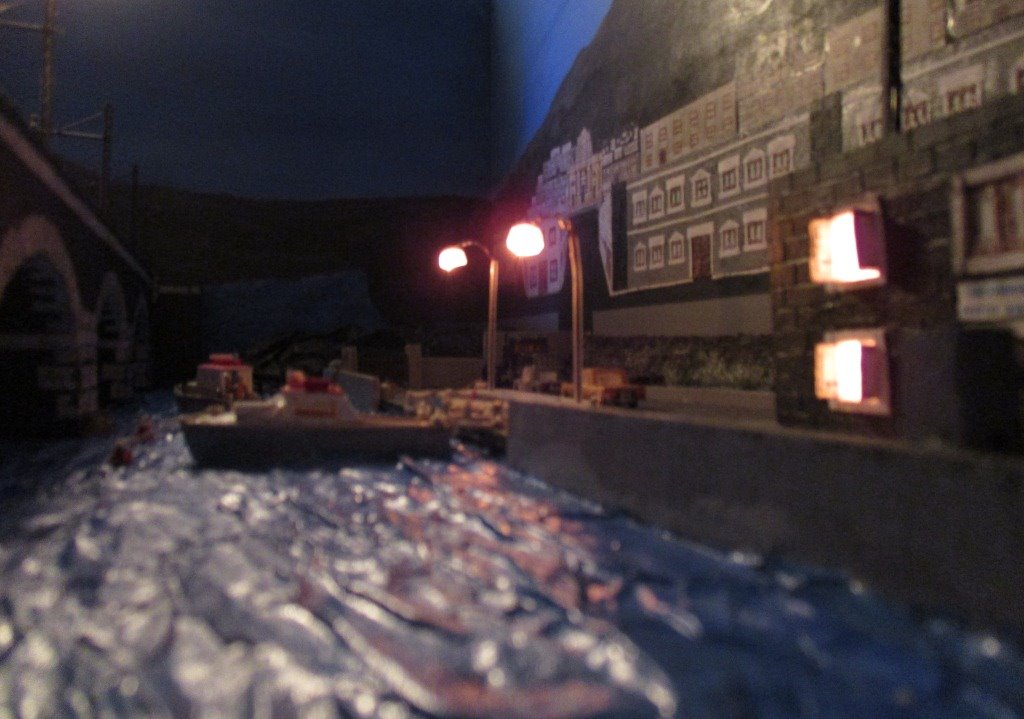

Prova di messa in opera.

#10 Messaggio da Senialas »
Adolfo, mi sembra molto ben proporzionato e quindi realistico.
Mi sembra invece poco realistica la finitura (pietre?) esterna della casa. Non ho riscontri similari nella realtà.
Roberto M.

Senialas ha scritto: giovedì 22 aprile 2021, 9:18 Mi sembra invece poco realistica la finitura (pietre?) esterna della casa. Non ho riscontri similari nella realtà.
Ci sono, è una pura tinteggiatura che si faceva per motivi diciamo stilistici. Non so se si fa ancora!

Per il discorso dei muri della casa il mio appunto non era sulla mancanza di muri in pietra nella realtà, ce ne sono quanti volete, ma era riferito alla riproduzione di questi muri (è la riproduzione in foto che mi sembra poco realistica).
Roberto M.

Hai ragione Roberto, ho inciso il forex velocemente ed è venuto così.
L'importante è che renda l'idea, con la foto ravvicinata i difetti si ingigantiscono.
Sarò più attento alla prossima occasione.

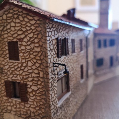

Questa è una casa con i muri di pietra che sto finendo e che andrà poi sul mio plastico:
Roberto M.

#19 Messaggio da adobel55 »
Tranquillo Roberto, ho colto lo spirito del tuo intervento e molto bello il muro in pietra da te riprodotto.
Io mi sono ispirato, con licenza poetica, al borgo di Alviano in Umbria, dove i muri sono a pietra irregolare e di seguito una immagine del muro di cinta del castello.
Come ho detto non sono andato per il sottile, però l'impatto visivo rende l'idea.
Ora le case sono tutte intonacate tranne il castello, ho cercato di ricreare le case come erano anni fa.

Oltre che farcela vedere, potresti dire anche come hai operato, potrebbe essere utile anche ad altri.

Certo Salvatore.
Quasi tutte le mie costrizioni ferroviarie e civili sono state disegnate a CAD e tagliate con il laser.
In questo caso, dopo aver scelto la tipologia del muro, ho ripreso il template (con Illustrator) per applicarlo sul disegno e l'ho fatto incidere dal laser con la profondità desiderata (ho un negozio non lontano da casa che ha il macchinario per il taglio laser).
