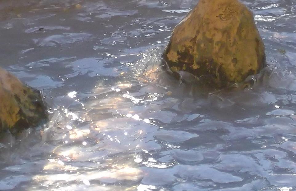

#9 Messaggio da AXEL »
Io mi trovo molto bene con il silicone al costo di 5,00 euro circa.

#11 Messaggio da robiravasi62 »
AXEL, bellissimo, con semplice silicone! come fai? usi l'alcool?
