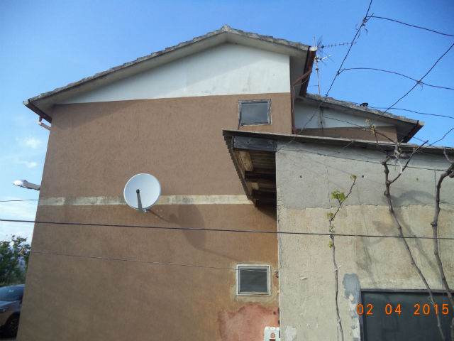

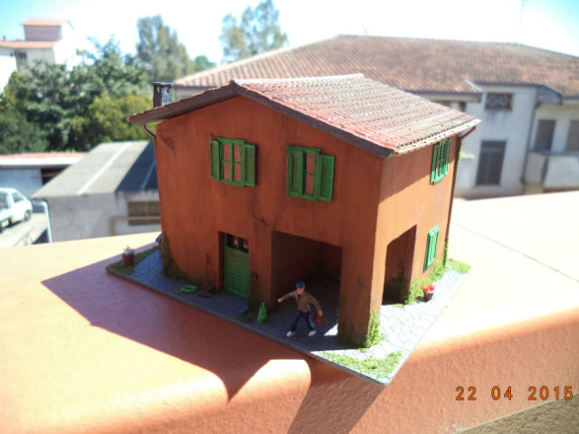

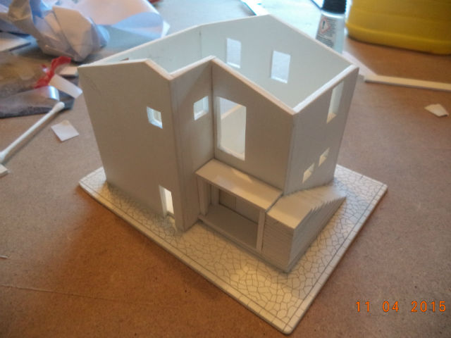

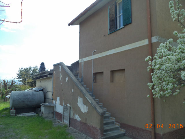

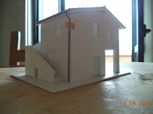

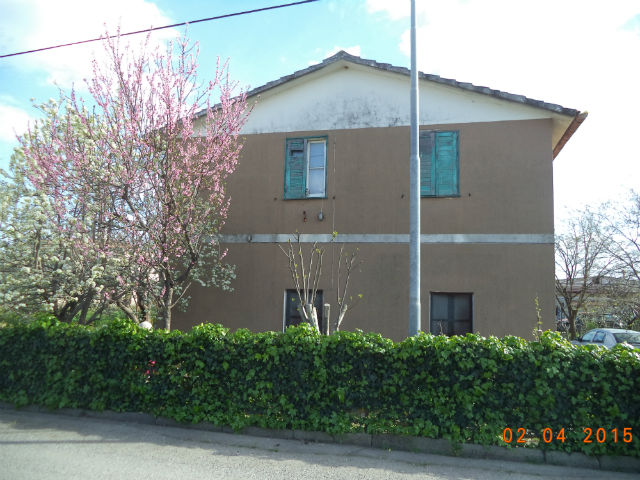

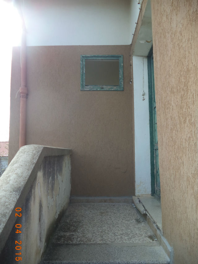

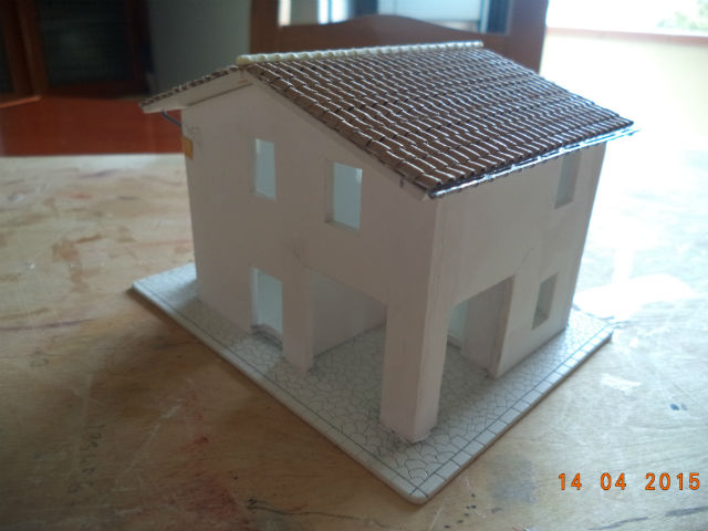

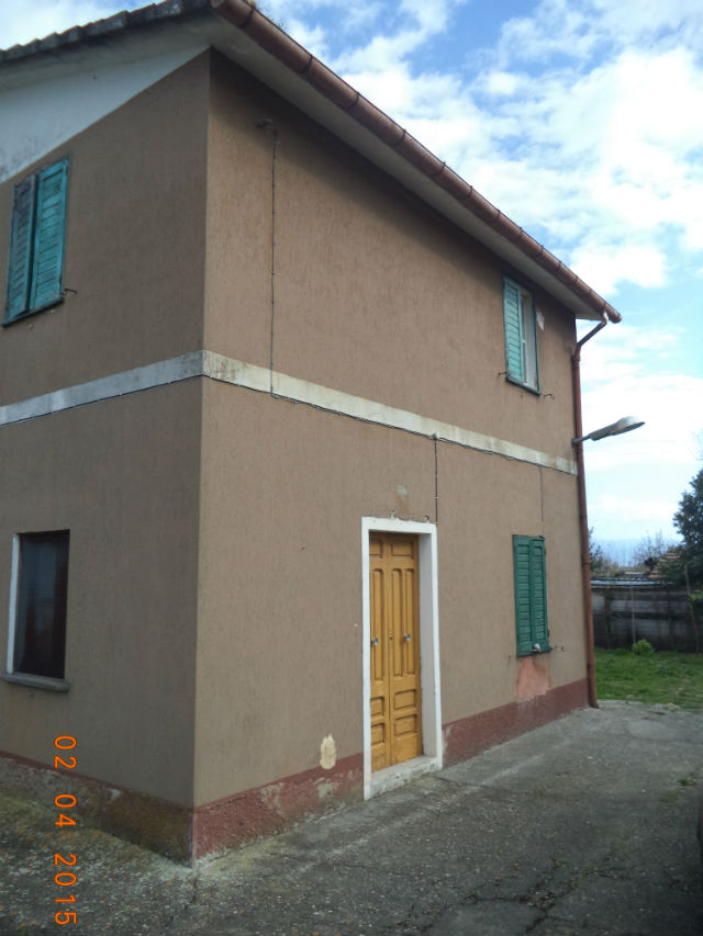

Dopo aver concluso la caserma dei carabinieri sono passato ad un'altra realizzazione. Una casa colonica OVS (opera valorizazzione sila). Costruite negli anni '50 nel comune di cassano allo ionio, precisamente nella frazione di sibari e nelle varie contrade limitrofe, cedute a cittadini con annesso appezzamento di terreno, negli anni hanno subito variazioni io ho deciso di realizzare il modello integro. Tutto è nato in quanto mio nonno ne aveva una ceduta poi a mio padre, per cui ho potuto prendere con tranquilità le misure. La casa nasce su due livell, il primo livello a piano terra con stalla e magazzino, il primo piano con cucina-soggiorno, bagno, e due camere da letto.
La realizzazione:

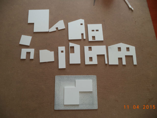

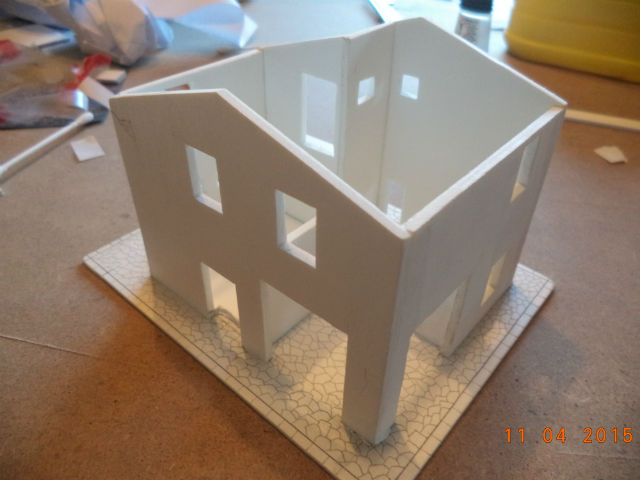

Pareti e scala in forex (3,2,1mmm), infissi in cartoncino verde stampato e inciso.
Foto del fabbricato ad oggi

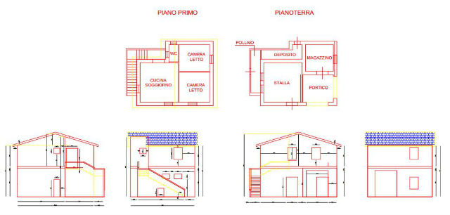

Foto del progetto
39,5 KB
File in DWG CASA COLONICA OVS.zip (162,52 KB)

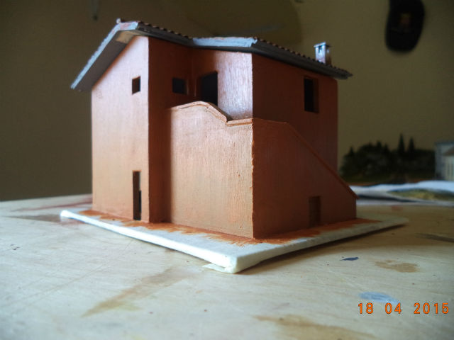

Foto dei primi lavori
Work in Progres

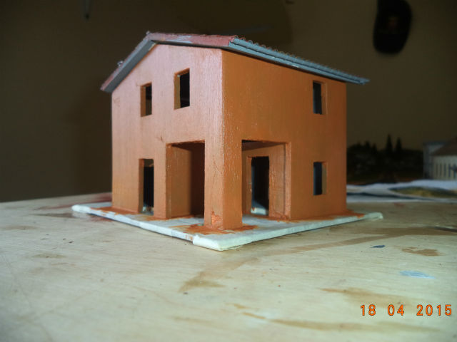

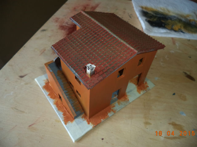

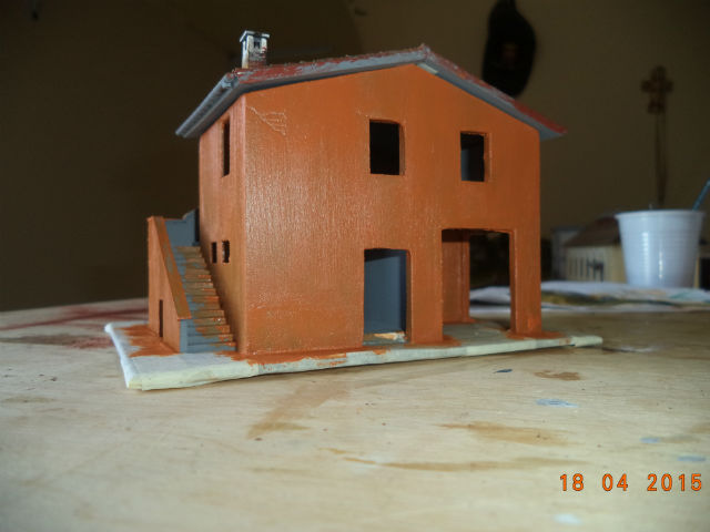

Avanzamento Lavori
52,93 KB
37,11 KB
45,71 KB
47,06 KB
38,19 KB
39,96 KB
38,96 KB

Mi pare stia venendo bene questa casa colonica!!
Bella anche la colorazione, colori acrilici?

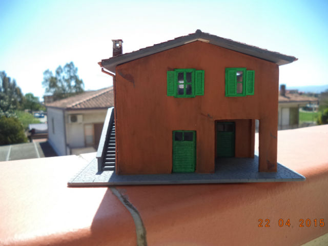

Molto carina. Per la grondaia e i pluviali cosa hai usato ?
Complimenti.

COLORE ACRILICO: FERRARIO 040 TERRA SIENA NATURALE
GRONDAI E PLIUVIALI: AUHAGEN MI ERANO RIMASTI DEI PEZZI DI SOLITO USO TUBO DI RAME DA 15/20 MM E EVERGREEN MEZZO TONDO DA 2 MM
:wink:

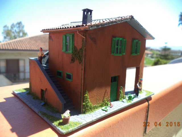

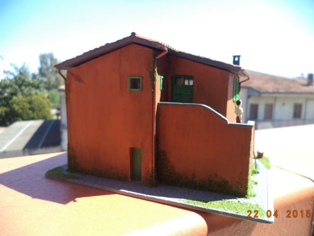

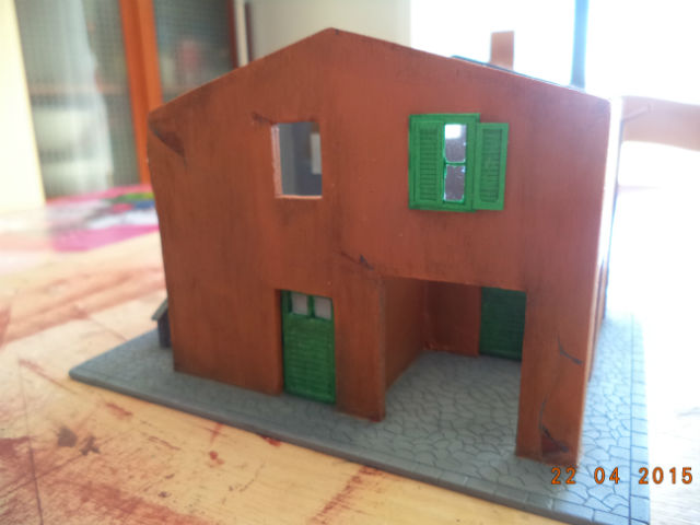

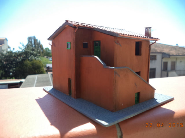

CASA COLONICA OVS FINITA.
SOLO IL TETTO E' DA FISSARE

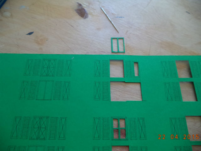

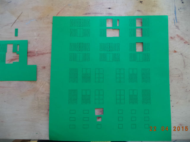

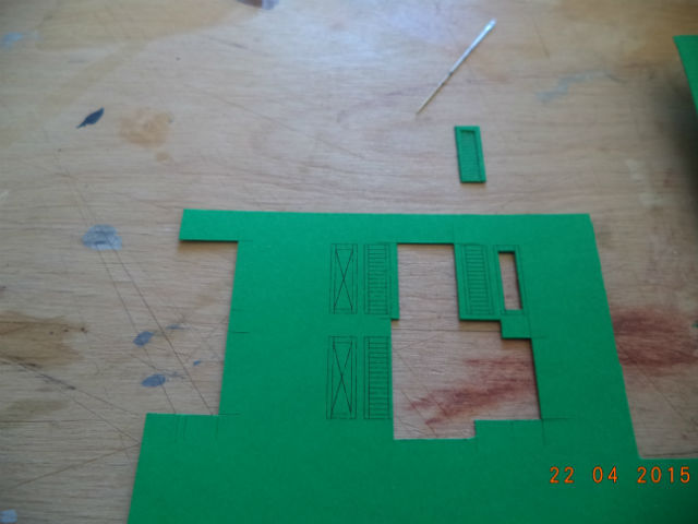

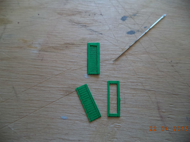

FASE DI RITAGLIO E ASSEMBLAGGIO DEGLI INFISSI

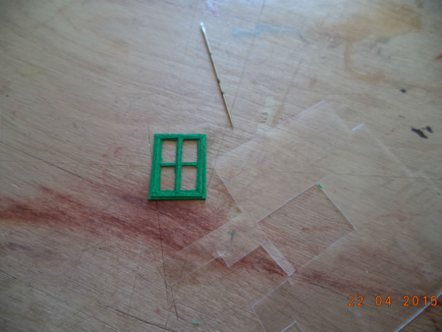

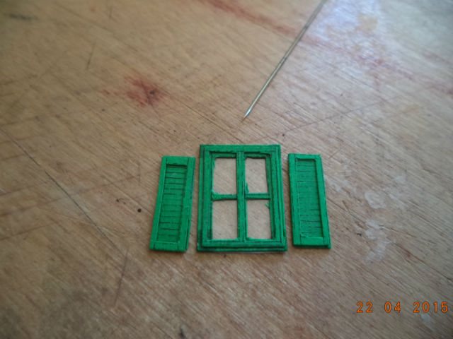

PARTICOLARE INFISSI ASSEMBLATO - INVECCHIAMENTO - ABBELLIMENTO

Le persiane come le hai realizzate ?
Bravo.

Anch'io sono curioso di sapere la tecnica degli infissi [:I]

Sono stati fatti con cartoncino di colore verde, ho preso le misure reali le ho disegante al cad e poi le ho stampate con stampante, poi come si evince dalle immagini armati di un bisturi molto tagliente ho inciso i vari pezzi ed incollati con colla vinilica, per creare i vari rilievi, dalla parte di sotto ho incollato un acetato trasparente per i vetri, ci vuole un pò di calma precisione e volontà in questo hobby.
