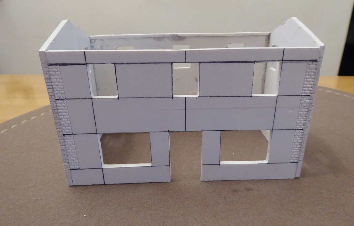

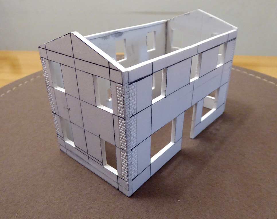

-Buon giorno a Tutti ! Ho iniziato oggi un nuovo edificio, una trattoria , come espresso desiderio dell'Amico Egidio, che vorrei appunto denominare " Al Sagittario " ; seguirete l'evoluzione passo-passo di come io mi comporto nella costruzione di un edificio ; l'architettura è una mia idea , o meglio, su ispirazione di questa unica foto reperita nel web che mostra ben poco , ma che mi ha offerto lo stesso, parecchi spunti, uno stile ambientabile in qualsiasi luogo, misura cm 13,3 X 7 X 8,7 di altezza:
Infatti sarà posta su uno spiazzo rialzato su gradini ( semprechè non ci sia un ripensamento ) in modo da favorire anche lo spazio per la sistemazione di tavolini, e la realizzazione di una pensilina di copertura :
Ho pensato, anzichè come finitura finale ad intonaco unico monocolore, di lasciare gli angoli a vista mattone, simile a quello della foto, una cosa innovativa per renderlo più caratteristico, che qui vedete incisi :
Già previsto anche un bel simbolo che verrà posto al centro facciata...

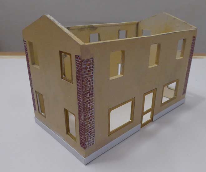

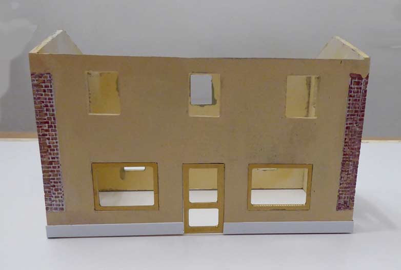

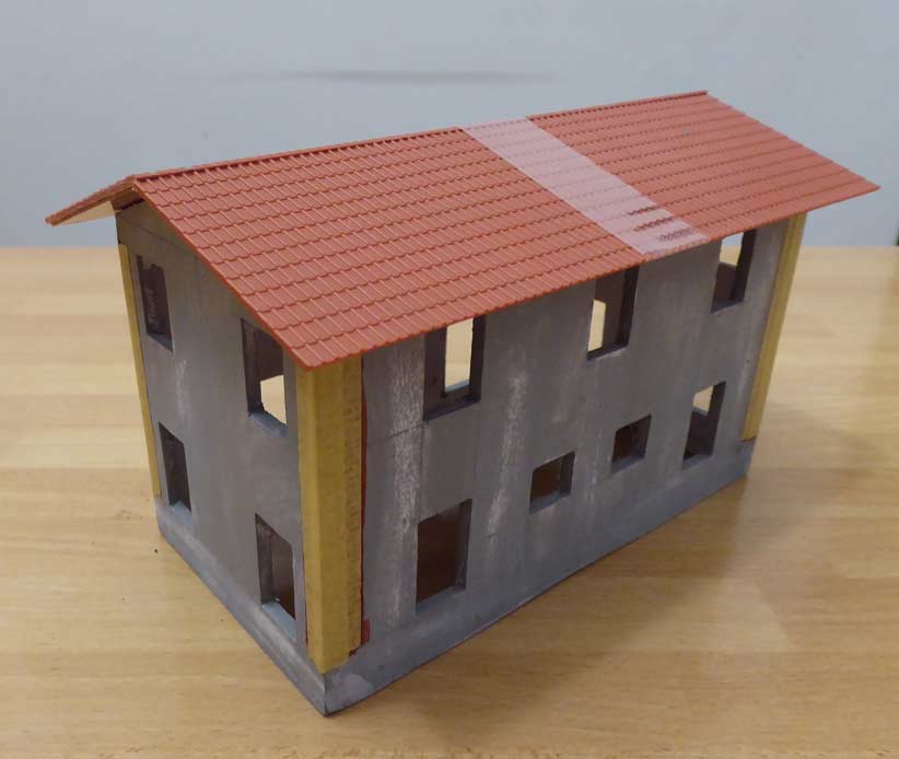

- Sono ripresi oggi i lavori.. ; intanto e come mia prassi , la leggera mano di grigio, e mascheratura degli angoli a mattone, che in seguito verranno anche ritoccate le fughe, ed inoltre si faranno le variazioni di tonalità dei mattoni, questa è la parte retro :
Seguirà la parte parecchio impegnativa di creare le porte e finestre.... Il sottotetto, sarà foderato a listelli in noce, più le travature.... Sto pensando però , per dare una ulteriore variazione e rendere meno monotono l'edificio , di dividerlo a metà con una altra tonalità, più scuretta...vedremo... grazie dell'attenzione ! :wink:

Una curiosità: il tetto è una lastrina commerciale?

Ciao Andrea,; si il tetto è stato realizzato con lastrine Ahuagen, sinceramente sono ottime ma non le amo molto, preferirei realizzerei i tetti nel mio modo tradizionale con stuzzicadenti incisi a coppo, ma essendo un lavoro molto faticoso, impiegherei troppo tempo a finire questo modello, inoltre per lo stile di ambientazione, questi tetti sono più adatti . :wink:

-Grazie Massy ! :wink: ..Aggiornamento : iniziamo con la parte mattonata, che ha già cambiato tonalità ma è ancora da completare ; vediamo come intanto ho incominciato a definire le fughe dei mattoni, è bastato spalmare un po di colore acrilico in tubetto bianco, sopra le superfici con un dito e toglierlo subito con uno straccetto, in questo modo una minima parte è rimasta, le giunzioni di angolo sono praticamente sparite :

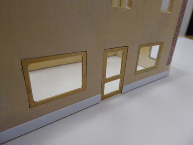

mentre lasciavo ad asciugare, ho iniziato a realizzare le porte e finestre , mediante fresatura su alluminio anodizzato in tonalità bronzo-oro, poichè come al vero talvolta esistono, inoltre se avessi voluto realizzarle in plastica o altro materiale , avrei impiegato il doppio del tempo e la faccenda sarebbe stata molto noiosa, meno precisa e difficile, inoltre già è possibile incastonarle a pressione, con una solidità ovviamente massima, praticamente così basterà una minima quantità di colla per fissarle ( qui ancora non lo sono, dovranno essere regolate ) ; quelle del piano superiore invece, saranno dipinte in bianco :
-L'intonaco riceverà un'altra leggera mano di colore, ho avuto qualche problema con gli Humbrol, lo smalto risultava poco coprente..
- Un'altro metodo, già sperimentato, per la realizzazione delle intelaiature delle finestre, sarebbe stato quello di incastonare già i vetri in plastica trasparente e poi con i listelli in plasticard Evergreen, incollarli sopra nei contorni, a patto che le aperture siano state realizzate con molta cura, altrimenti i listelli appoggiati risulteranno storti o non riusciranno a combaciare bene; ecco perchè le finestre diventano una parte complessa da definire e realizzare con molta cura, in un modello di casa rappresentano sempre la parte più difficile e sono proprio quelle che determinano l'opera definitiva, ovviamente comprendo benissimo che pochi possiedono una fresa, per questo motivo consiglio l'alternativa di questo metodo, naturalmente ce ne possono essere altri... :wink: :cool:

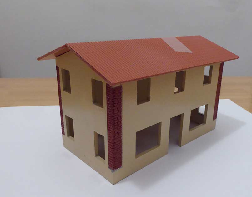

Grazie ragazzi ; anzi chiedo un vostro parere, secondo voi è meglio che la lasci così o potrebbe essere più interessante divisa in due tonalità, magari in beige più scuro o tonalità verso il castano chiaro ? qualcosa di simile..

Am piacerebbe con due tonalità.

Anche a me, la penso come Adolfo
