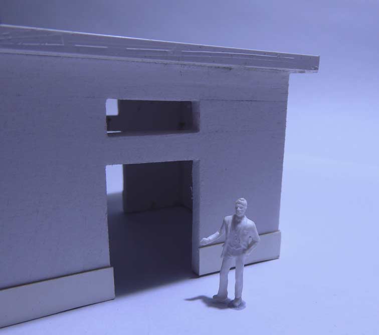

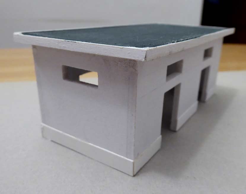

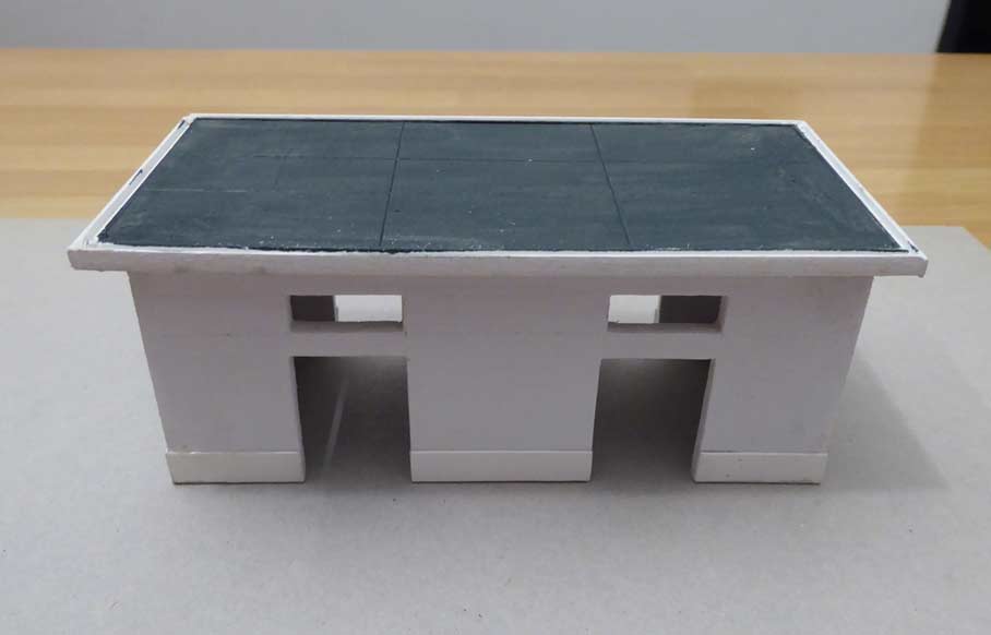

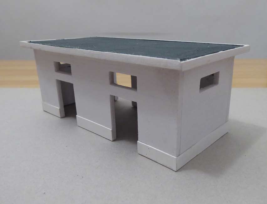

- Buongiorno a tutti ; è iniziata oggi la mia iniziativa di aiuto per Egidio Lofrano per la costruzione di edifici ed oggetti per il suo plastico, pertanto d'ora in poi, tutto ciò che vedrete , sarà fatto per questo scopo ;
ho pensato per prima cosa di costruirgli uno di quegli edifici di architettura semplice , un po anonimi che spesso si osservano nelle stazioni, sia come piccolo ufficio o magazzino, oppure può benissimo essere impiegato anche in qualche raccordo ferroviario all'interno di uno stabilimento ; struttura in forex , misura cm 11, 5 X 5 X 4,5 di altezza , ricavata in proporzione con l'ausilio del figurino Preiser :
-Notate come con un po di pazienza e carteggiatura su tampone, le giunzioni tra le pareti praticamente risultino perfette, a patto di tagliare perfettamente i pezzi, quindi l'uso dello stucco non è necessario, non servirà nemmeno dare una passata di stucco in gesso su tutto l'edificio, ( errore di molti assai comune :wink: ) il forex se carteggiato bene risulterà sufficientemente ruvido con un ottimo effetto di intonaco :
-Il bordo del tetto ha ricevuto un profilato in plastica ad " H " per formare la grondaia ; attendete la seconda parte per vedere il modello completato e dipinto ! Grazie dell'attenzione :wink: :cool: :cool:

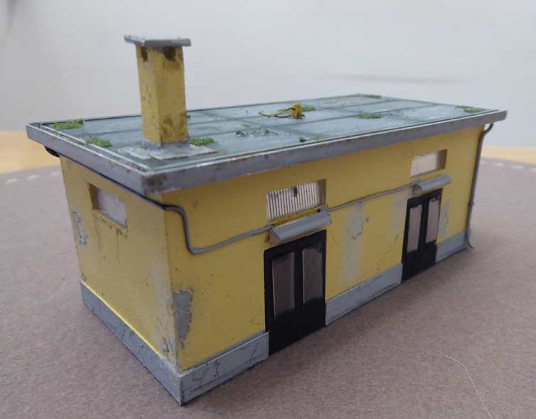

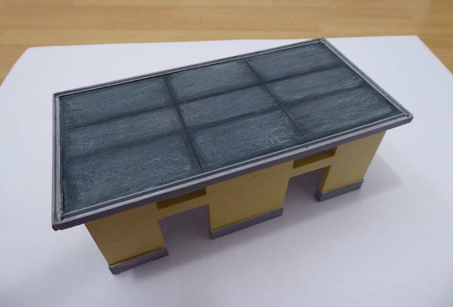

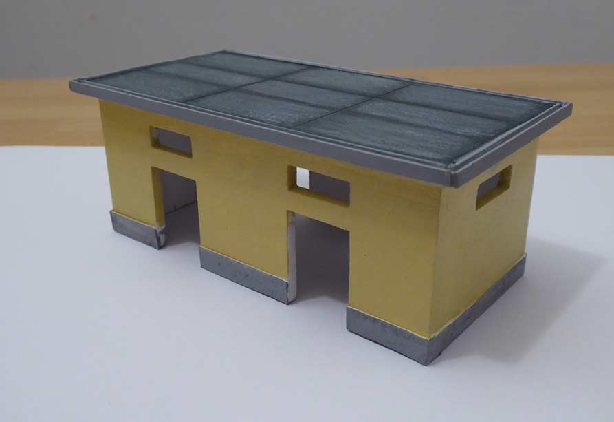

-Grazie ragazzi ! Piccolo aggiornamento, intanto ho iniziato a dipingerlo...
-Notate come ho trattato il tetto, ho mantenuto per ora una tonalità scuretta di grigio, ci sto studiando, forse lo schiarirò ancora ; un tetto può essere rivestito sia con isalante catramato, oppure, è vero anche che può essere anche in cemento, io ho cercato il compromesso, in modo che le fughe risultino evidenti per gli effetti atmosferici, e per dare un aspetto ruvido sulla superficie, ottenuto sfregando delicatamente matite colorate ; non mancheranno anche uno o due piccoli comignoli :

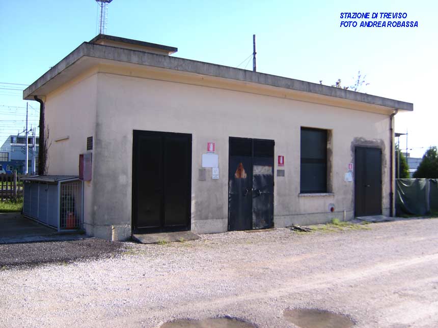

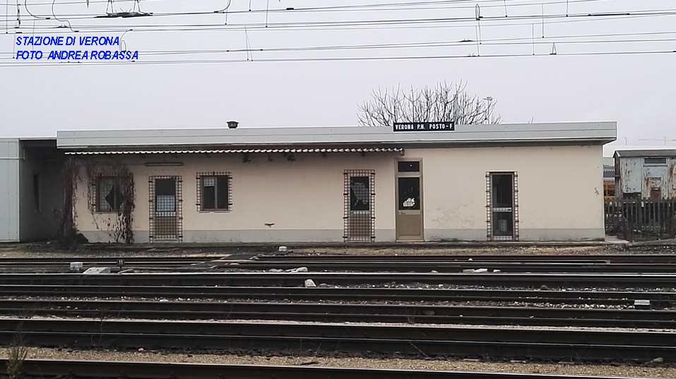

Ne approfitto per postare due foto, come esempio, una scattata nel 2013 nella stazione di Treviso di uno di questi edifici, ed un altra nel 2016 a Verona :

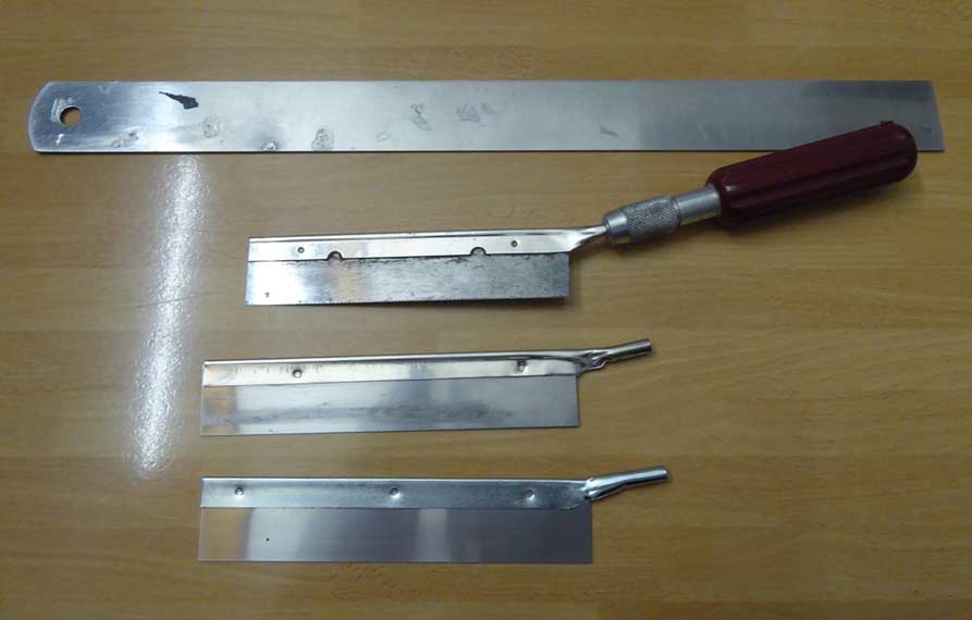

Grazie a Tutti ! - Rispondo ad Andrea in primis : dunque , il discorso è semplice ma va eseguito con calma se vogliamo ottenere pezzi dal taglio perfetto : innanzitutto mai tagliare il forex con cutter, sia perchè i tagli non potranno mai essere perfetti, ma anche perchè può essere pericoloso, ci può essere sempre un'attimo di distrazione e ferirsi seriamente, un cutter non offre mai il pieno controllo, quindi io uso questo tipo di seghe da modellismo a pettine , molto affilate e dai denti microscopici, reperibili nei negozi di modellismo, anche se ultimamente ho fatto un po di fatica a reperirli :
-Per tagliare diritto, possiamo fissare con del nastro biadesivo, una squadra o un righello di acciaio sul forex, naturalmente facendo ben attenzione la posa giusto sui segni delle misure calcolate; io a volte traccio leggermente il forex con una punta di acciaio che preferisco rispetto alla matita ; il forex non va mai aggredito nei tagli, pertanto questo attrezzo va usato con polso fermo, impugnato mantenedolo non solo di palmo della mano, ma anche con le dita indice e medio estese da un lato, in modo da facilitare il controllo durante il taglio, infatti esso dovrà seguire il più possibile come riscontro, il profilo della quadra fissata come descritto ; come qualsiasi sega , bisogna mantenere una certa inclinazione, all'incirca 30°, ma soprattutto a ritmo giusto, infatti i denti sono inclinati in un certo modo, non ha senso fare su e giù velocemente, vi deve essere " il colpo " quando si affonda la lama , pertanto non dovremo mai forzare l'attrezzo, deve essere guidato dolcemente ; una volta uniti i pezzi di angolo, che a volte possono anche risultare lievemente disallineati, carteggio con tampone e carta vetrata a grana media e poi fine tutta la facciata; se tutto è stato eseguito con calma, le unioni spariranno; per le aperture di porte e finestre , li eseguo a traforo e rifiniti con lima , non sarebbe esattamente "amichevole" con il forex, basta poco per falsare un bordo, ma del resto non c'è attrezzo migliore, quindi , occhio anche in questa operazione . :wink: :cool:

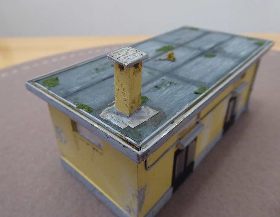

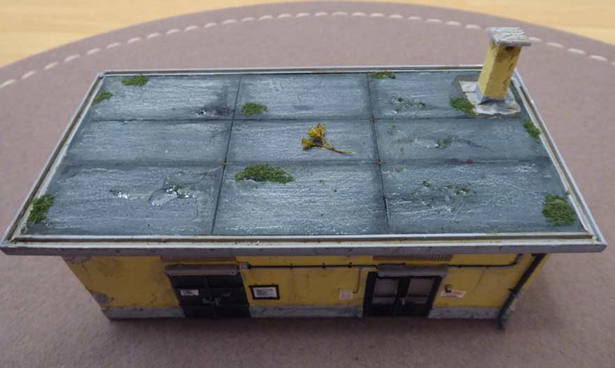

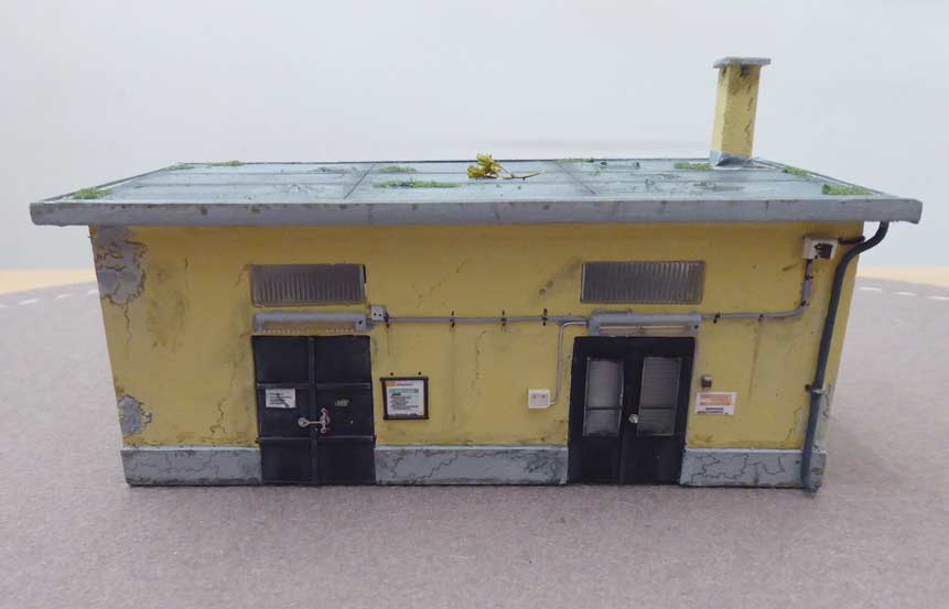

-Ufficio terminato ! Vediamo come :..mi sono divertito con i dettagli... :grin:
-Particolare attezione come sempre , per il tetto, immaginando un improvviso acquazzone ( tecnica già sperimentata ) ho realizzato alcune pozzanghere , qui nella foto non si vedono molto, e posto anche un rametto e un po di verde trasportati dal vento, poichè se un edificio è posto nei pressi di un albero, sicuramente del fogliame vi si poserà sopra.. :wink: anche il comignolo alla base è stato un po di rivestito con guana isolante anti infiltrazioni, è un dettaglio che non dimentico mai di realizzare :

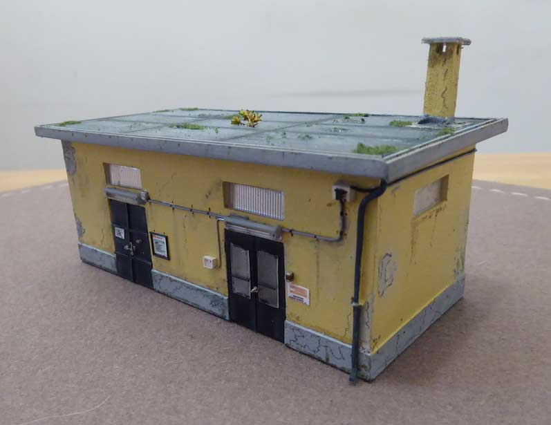

-Questo è il lato opposto, sicuramente lato binario; le porte le ho realizzate in plastica nera a traforo da cover di CD, mentre i vetri zigrinati finemente, sono in plastica, ricavata da una etichetta portaprezzo speciale di un mio maglione e che avevo conservato, ne notai l'interessante fattura...infatti ha trovato il suo giusto impiego :smile:
I neon sopra le porte ( finti ) li ho realizzati giusto con il bordino di cover di CD trasparente, infatti se tagliamo una striscetta di angolo di una cover, possiamo ottenere giusto questo utile , anzi , necessario particolare.
-Ecco tutto, quindi il primo edificio per il mio grande Amico Egidio , è stato realizzato ; ora penseremo per il prossimo ! :wink:

Ottima realizzazione, super dettagliata come sempre, oltre i dettagli che hai spiegato molto bene e sono qualcosa di veramente notevole mi sono piaciute un sacco le crepe e gli scrostamenti nei muri, di un realismo impressionante, come le realizzi Andrea? anch'io dovrei realizzare degli edifici in futuro e vorrei in alcuni utilizzare la solita tecnica, sempre se ne sarò capace [:I]
