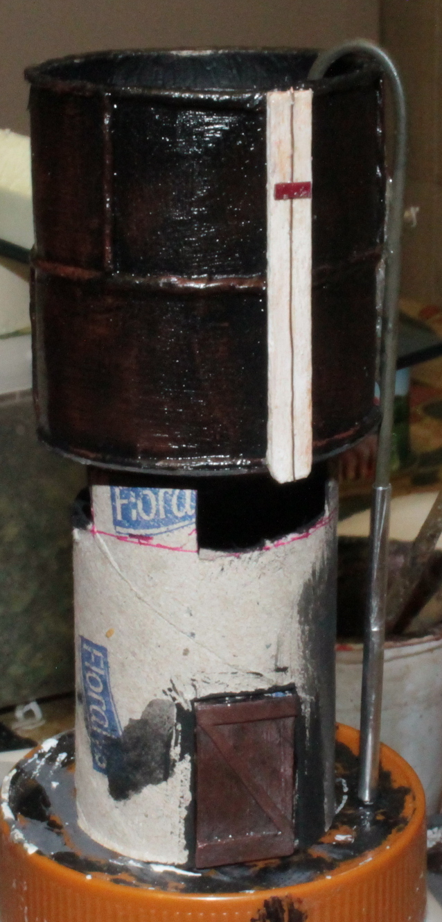

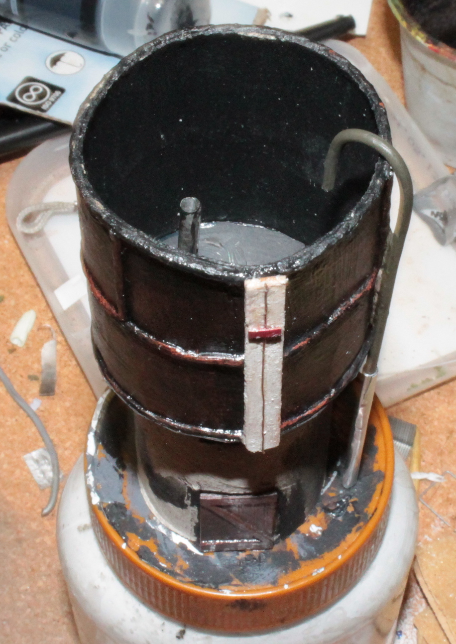

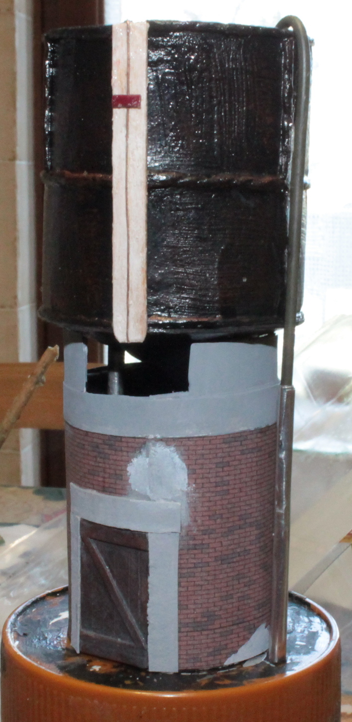

per chi non lo sapesse il rusco per noi bolognesi è l'immondizia ora vi mostro cosa sono riuscito ad ottenere questa mattina con un paio di rotoli di cartone (gli interni dei rotoli della carta igenica) un pezzo di gruccia alluminio da una vaschetta di surgelati ( non avevo voglia qi cuocere lattine...) dello spago e dei pezzi di cartoncino ricuperati dalle confezioni di tonno e uno stecco o per il miele
ok sono pazzo
549,79 KB
notare il troppopieno
392,86 KB
la porta è stata assemblata striscia di cartoncino per striscia di cartoncino [:o)]
453,37 KB
ed infine un aiuto dalla stampante le macchie di "cemento" delle riparazioni sono fatte in acrilico
le "saldature" del sebatoio sono di spago il fildiferro/ pezzo di gruccia è stato brunito alla fiamma ed allungato con un rotolino di alluminio da vaschetta più veloce da usare di quello delle lattine ma meno resistente e susscetibile ad ammaccature
per ora sono fermo qui stò meditando e chiedo consiglio sulle aperture fra la botte e la torre in muratura
metto o non metto una chiusura arete?
dimenticavo un pò di misure
l'altezza complessiva e di 11,5 cm
la parte in muratura la colonna di supporto per intenderci è 6 cm
[/quote]
Io propenderei per una finestra, magari con i vetri sporchi e/o mezzi rotti.
Complimenti per l'uso di materiali di risulta, o comunque a portata di mano. :cool:

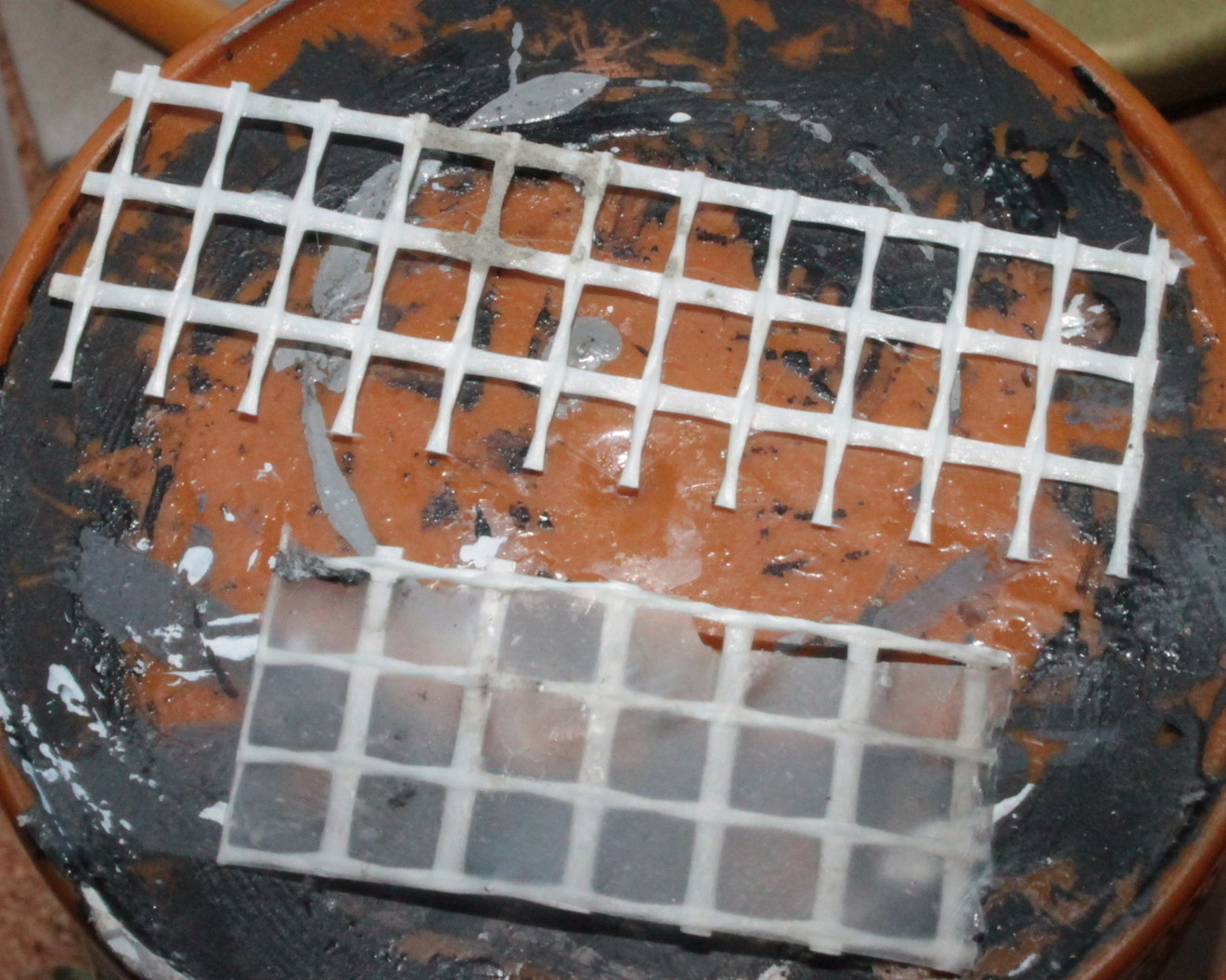

per seconda un piccolo aggiornamento
291,41 KB
le finestre sono state fatte con rete da intonaco e nastroadesivo MAgic
è un tipo di nastroadesivo utilizzato per riparare i libri non è acido non ingiallisce e ci si può scrivere sopra e se non premuto contro una superfice resta leggermente opaco l'ideale per piccole finestre

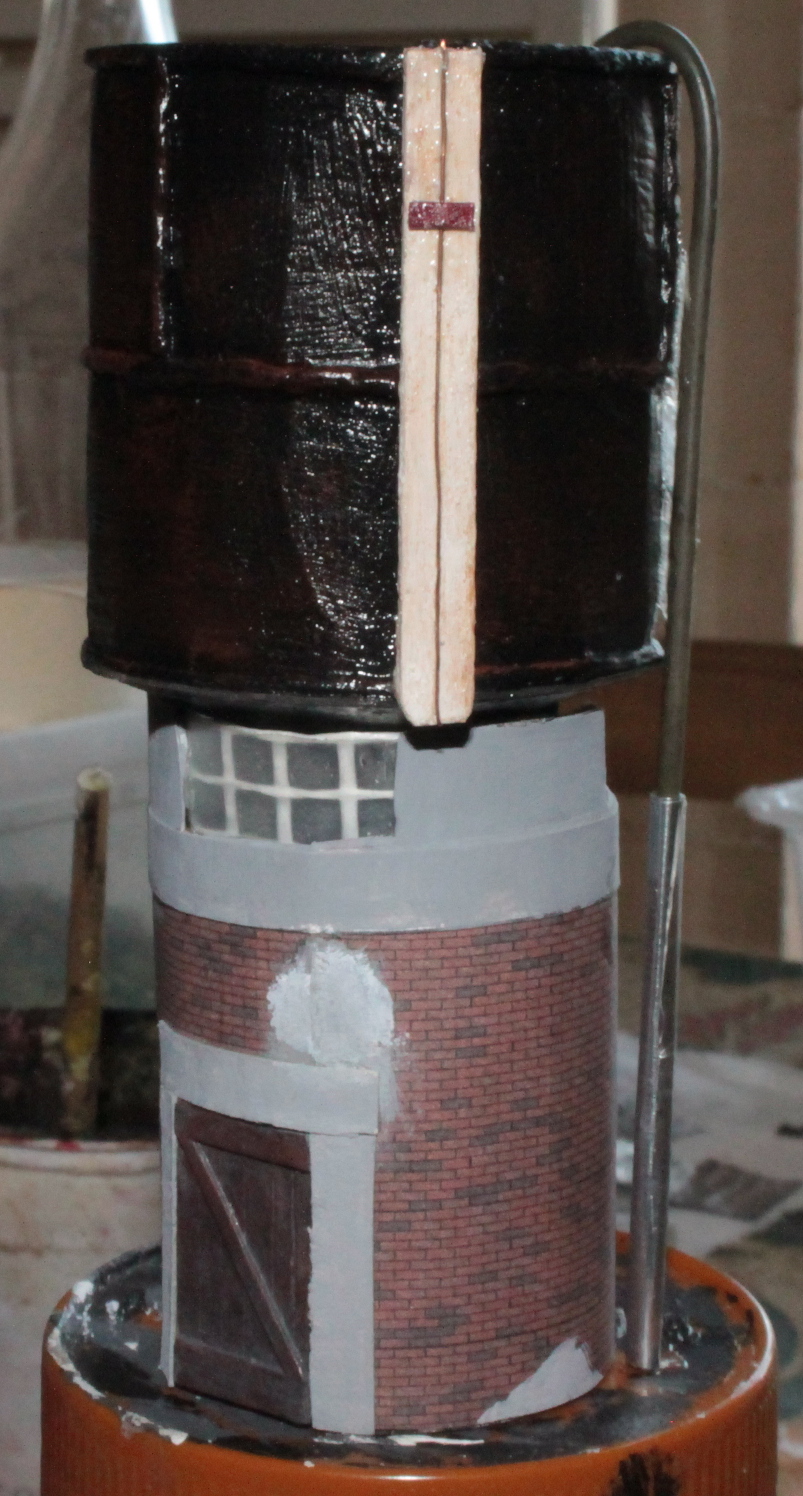

sono ancora vivo e grazie all'ennesima nottata in bianco ho completato il sebatoio
420,6 KB
da questa foto si nota solo una piccola rifinitura sopra le finestre il bello è qui

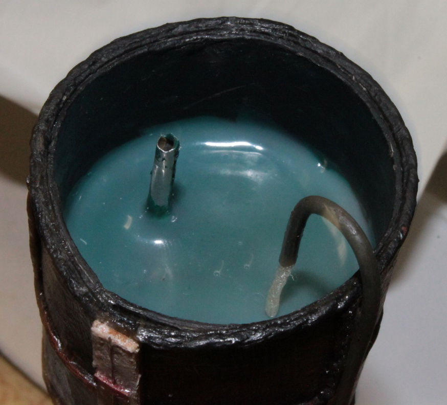

292,9 KB
per simulare la vasca piena alla fine ho usato una stratificazione di vinavil prima vinavil colorato di verde poi una volta asciutto dopo due gioni uno strato di vinavil puro e altri due gioni d'attesa ho dovuto rifiegare su questa tecnica a causa d' un errore nella posa della lastra di cartoncino ricoperta di pellicola per alimenti
non mi ero accorto di averla incollata storta e così mentre si asciugava è scivolata da una lato[xx(]

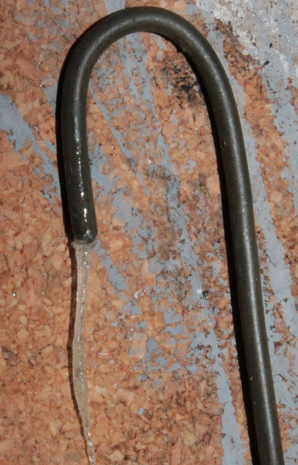

nel frattempo però ho fatto anche questo dettaglio
407,54 KB
un pezzo di bava da pesca e la malefica colla uhu anche lei serve a qualcosa
(questa tecnica va bene anche per simulare ghiaccioli attaccati a tetti o rami....)

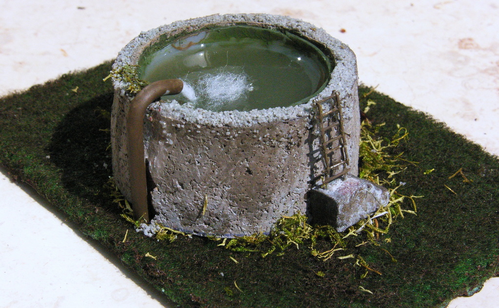

Io l'acqua nella vasca dell'agrumeto l'ho realizzata con... l'acqua. Nella foto vedi che è verdastra, come nella realtà, perché le pareti sono verdi. Il getto e la schiuma sono di cotone. L'unico inconveniente è l'evaporazione, ma non mi pare un gran problema.
