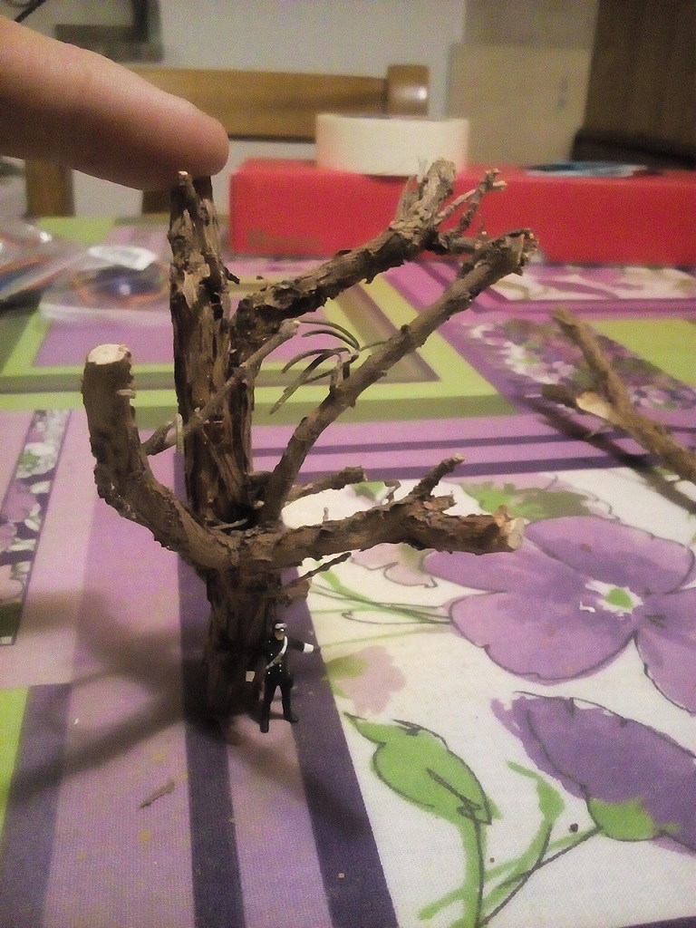

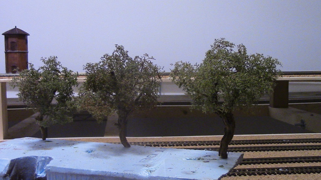

E' da tempo che mi sono messo da parte alcuni rametti ricavati dalla potatura del rosmarino, volevo utilizzarli per crearmi alcuni alberi per il mio plastico in scala HO ma non sono molto sicuro delle proporzioni, secondo voi come base del tronco possono andare?
Inizialmente avevo pensato di realizzarci degli ulivi ma credo siano troppo alti, in alternativa ci vorrei realizzare delle piante da bosco realizzando i rami mancanti con la tecnica del filo intrecciato, prima di procedere però voglio togliermi il dubbio di cui sopra [:I]
335,09 KB
Con un omino in scala per valutare meglio le proporzioni [:I]
314,37 KB

#928 Messaggio da v200 »
Ciao Massy,
direi che come fusto sembrano dei castagni anche per l'altezza.
Per i rami consiglierei di utilizzare la telosix aristata della Noch, con un trapanino fai i forellini vi incolli i rametti poi applichi il fogliame.
http://www.noch.de/de/produkt-kategorie ... 23100.html
art. 23100
fogliamehttp://www.noch.de/de/produkt-kategorien/baeum ... /laub.html
art 07140/2/4/6

Grazie ad entrambi, mi avete tolto il dubbio sulle proporzioni [:I]
Roby infatti l'artenativa al filo di rame intrecciato era proprio l'uso della telosix aristata che però al momento ho esaurito e mi devo rifornire, proprio per questo avevo pensato al filo intrecciato in alternativa e poi l'utilizzo del dacron, faro una prova con un rametto, se il risultato non mi soddisfa aspetto di rifornimi di telosix :wink:

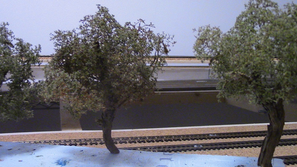

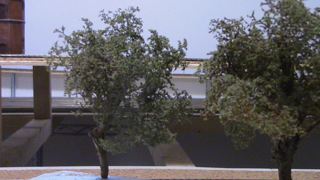

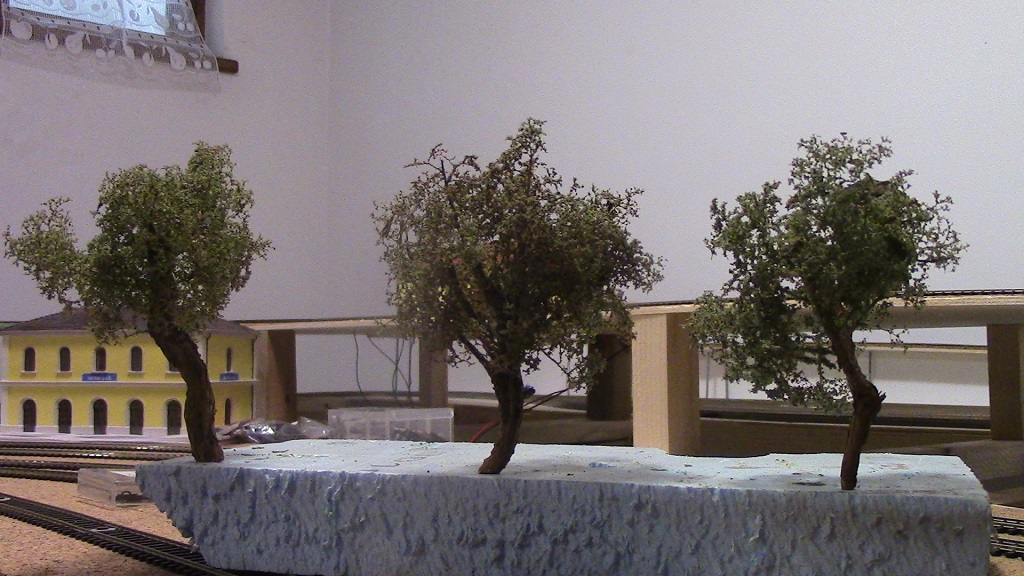

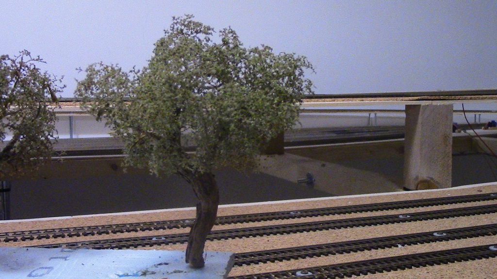

Intanto con la tecnica che mi hai consigliato ne ho realizzati :wink:
Il risultato non è affatto male, in quello centrale inoltre prima di passare il fogliame ho dato una passata di fine turn color terra per variegare di più la chioma, dalle foto non si nota molto ma dal vivo l'effetto mi sembra migliore dei primi due e più realistico [:I]
244,23 KB
232,05 KB
245,96 KB
252,58 KB
232,87 KB
A voi il giudizio ed eventuali consigli per migliorare ulteriormente [:I]

Massy i miei complimenti vivissimi,
il risultato è fantastico.

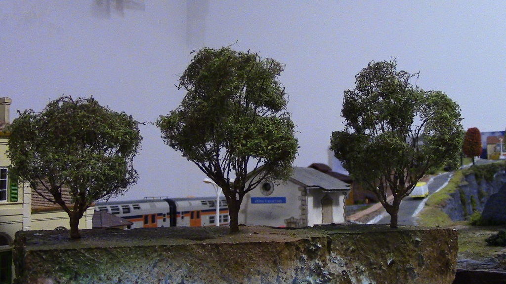

Visto l'esito positivo riscontrato da tutti si passa ai successivi cinque :wink:

Ciao Massimiliano, sono Bellissimi!!! . Messi a confronto con quelli venduti( a peso d'oro) dalle marche più' blasonate i tuoi secondo me sono più' che competitivi. Bravo.

Si vede Massy,
un ottima idea diversificare il fogliame :wink: :cool:

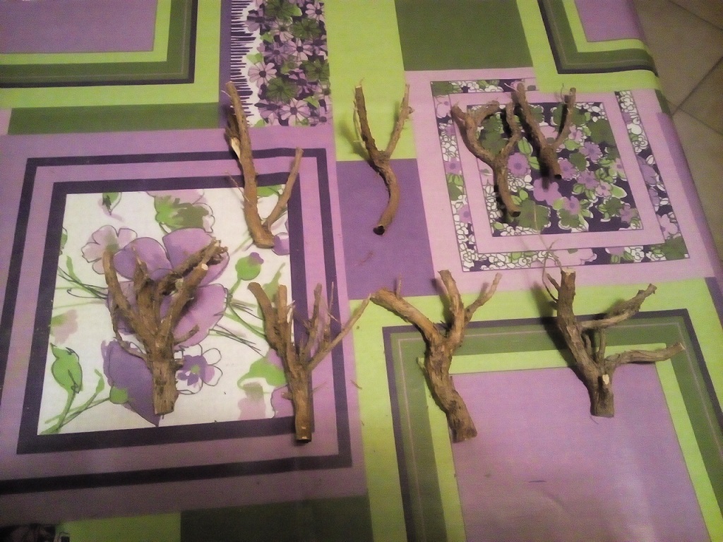

Roby per il rosmarino non sarebbe un problema, tanto ce no in abbondanza e va potato sovente, però per il modulare forse la scampo :cool: sono un po' troppo grossi per la TT, già per l'HO cominciano ad essere al limite, bisognerebbe provare con dei rametti più piccoli ma diventa difficile fare i fori, a questo punto meglio la tecnica del filo intrecciato e dacron [:I]
Questi che seguono ad esempio le feci con tale tecnica un annetto fa per il costruendo modulo in TT che è ancora li nei progetti da fare, proprio per questo le feci volutamente un po' più piccoli ma credo vadano bene anche per l'HO se volessi metterli invece sul plastico, ne ho vari [:I]
