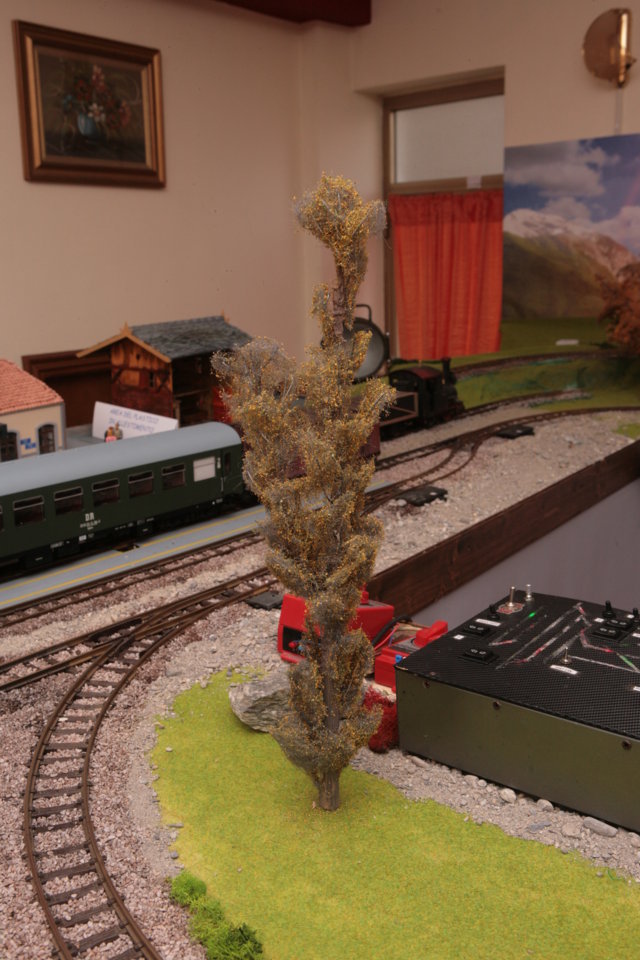

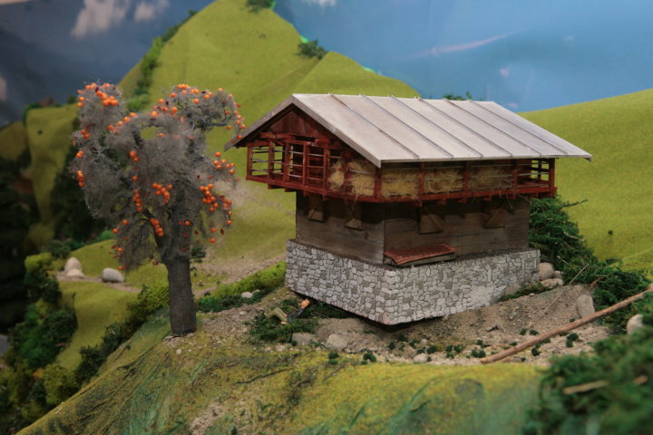

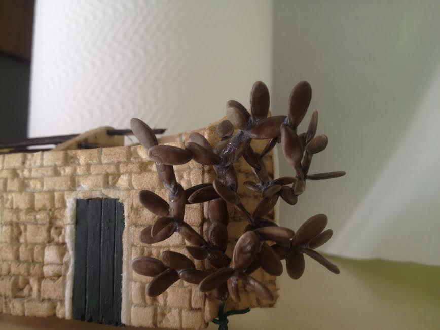

Ultime mie realizzazioni messe in temporanea dimora per il successivo e definitivo posizionamento, sul plastico in Scala G di Demonte....un Caco con annesso il fienile, un Castagno ed un Pioppo Padano in ambientazione tardo autunno.....:

Wow che meraviglia, Carlo !! :grin: Saluti. Egidio. :cool:

realizazzivo e complimenti per queste tue stupende realizazzioni :grin: Massimiliano :cool:

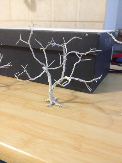

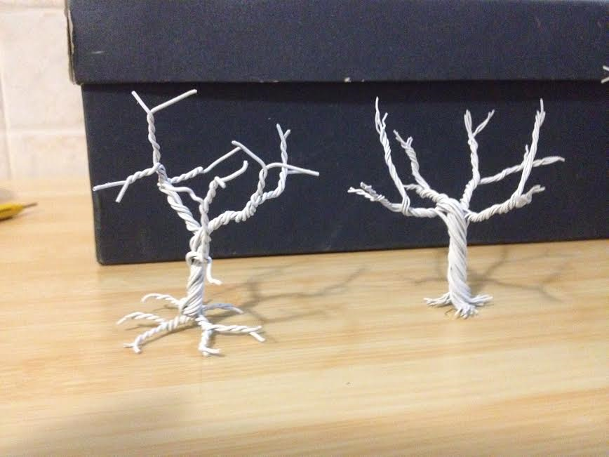

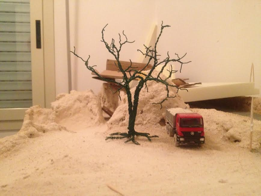

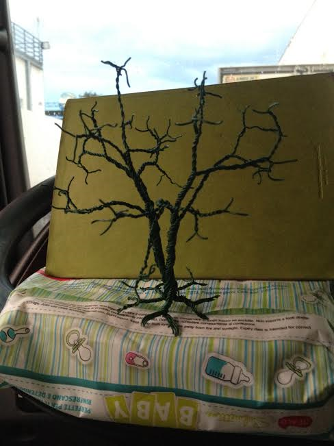

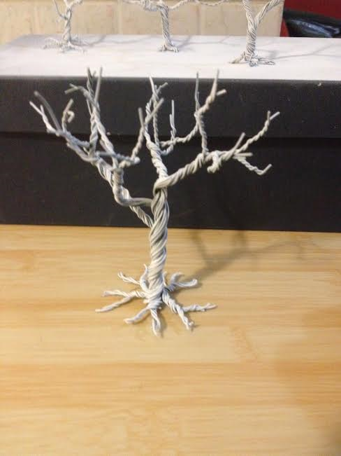

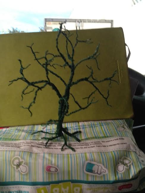

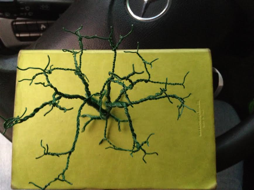

ciao ragazzi quando il tempo mi permette di fare qualcosa mi accingo pure io a fare i miei alberelli non chiedetemi che razza sono perché non sono afferrato sull argomento , adesso volevo sapere da voi mastri come posso fare rivestire il tronco , avevo comprato il lattice liquido all'estero ma in italia non lo fanno pervenire per motivi di sicurezza , adesso voglio sapere se per la texture e meglio la colla vinilica più acqua o il gesso o lo stucco , ecco alcune foto in fase di realizzazzione
ps . non fatemi male :grin:
583,09 KB
387,82 KB
427,88 KB
625,01 KB
364,32 KB
567,74 KB
anche qualche fico d'india :grin:
469,85 KB

Ciao Emanuele, il tipo di rivestimento dipende dal tipo di corteccia che vuoi fare...se è rugosa come la quercia da sughero ti consiglio dello stucco francese ( qualsiasi altro per muratura purchè sia in polvere) diluito con l'acqua e con l'aggiunta di un 5-10% di colla vinilica che fa in modo che lo stucco non si stacchi.
Per un tronco con corteccia striata o liscia io uso lo stucco acrilico per legno che viene usato per riparare le lesioni nel legno massello o laminato, c'è anche quello alla nitro.....ma t'ammazza i polmoni e ti fa gocciolare gli occhi!
Prima di stendere il rivestimento io passo sulla struttura una mano di gesso acrilico per belle arti, è un ottimo fondo/aggrappante e fa aderire meglio il rivestimento garantendone ulteriormente l'aderenza nel tempo della struttura.
Usando lo stucco in polvere pui emulsionarlo anche a dei comuni colori per muratura per avere già la giusta tonalità di grigio per il tronco e i rami (normalmente si tende a dipingere gli alberi in marrone, ma di marrone in natura c'è solamente il nocciolo e pochi altri, la maggioranza sono sono grigi se non adirittura bianchi come la betulla o il pioppo tremolo); tieni presente di dare una mano di nero molto diluito come prima mano in modo tale di evidenziare i tagli della corteccia, poi passi ad un grigio medio per puoi lumeggiare a pennello asciuto con un grigio molto chiaro o con il bianco avorio.
Usando un grigio di base mischialo con del giallo altrimenti rischia una volta asciutto di assumere una tonalità di grigio che tende al blu, in certi casi, come nell'ulivo, poi aggiungere del verde chiaro, per avere un riflesso che è tipo degli ulivi.
Buon lavoro, ciao!

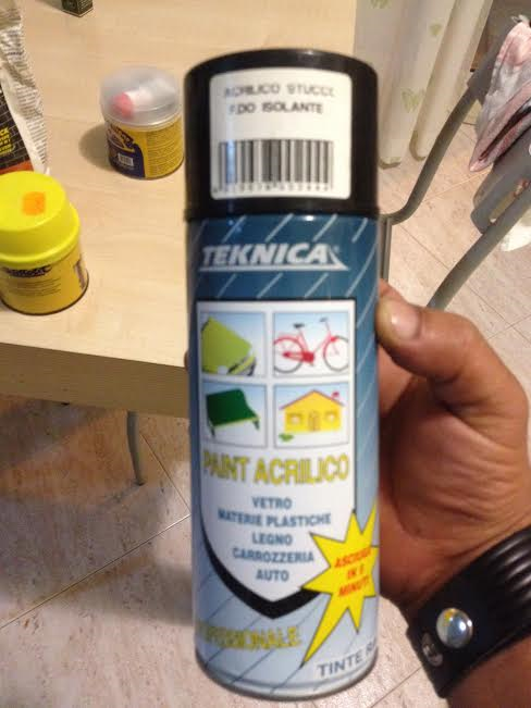

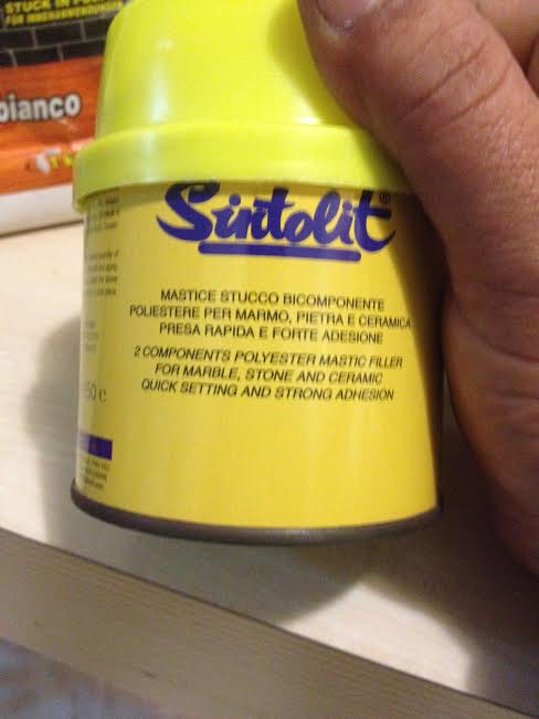

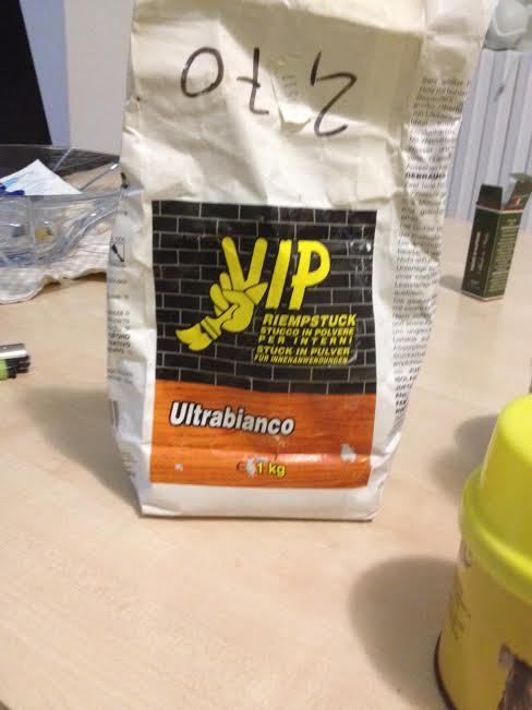

ecco i tipi di stucchi che mi trovo a casa , scusate per i post conseguitivi ma ho un giorno di fermo e volevo portarmi avanti con i lavori

personalmente userei il VIP con la giusta percentuale di acqua e di colla vinilica (anche il vinavil va benissimo)....metterei anche una mano di fondo spray per agevolarne la presa; per gli altri due stucchi sono di difficile stesa sul tronco e di rapida asciugatura e, poi se inalati non fanno molto bene.....

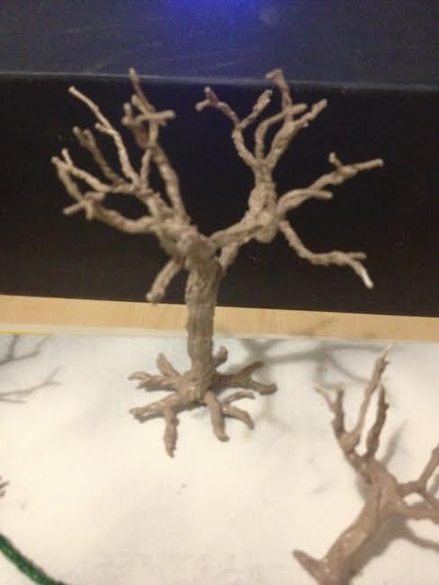

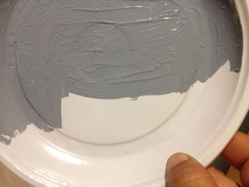

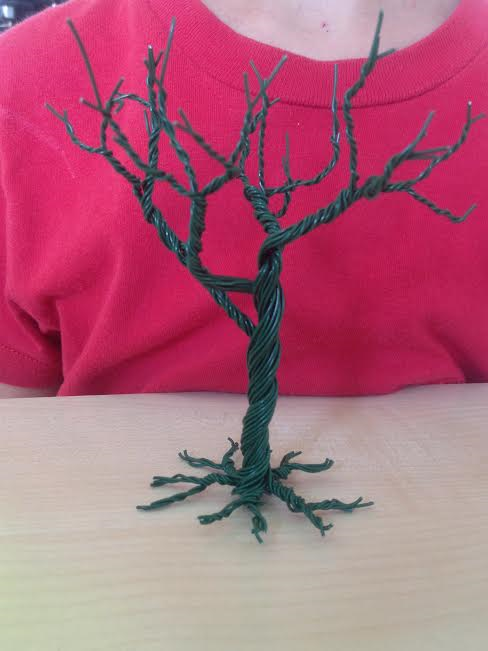

dite che questo grigio va bene o e troppo scuro ?
294,19 KB
314,76 KB
489,5 KB

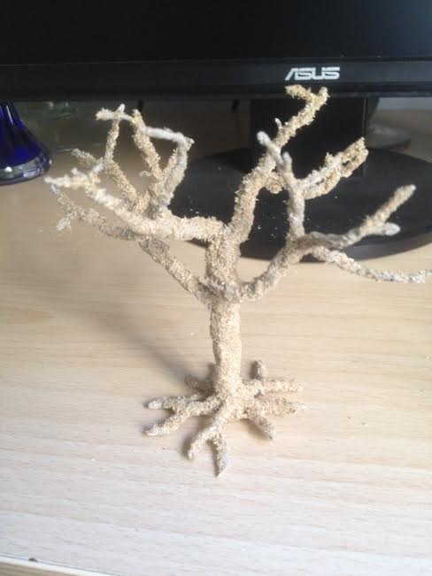

il tronco visto che non so che albero è nel senso di razza della pianta lo faccio ruvido cosi che ne pensate?

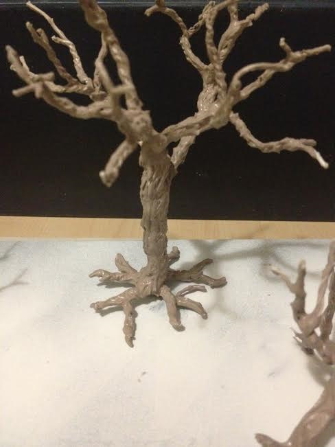

#893 Messaggio da pecora nera »

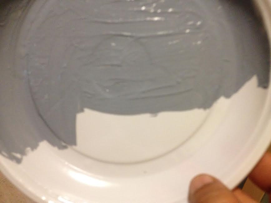

se il grigio e corretto posso colorare direttamento lo stucco o meglio dopo ?

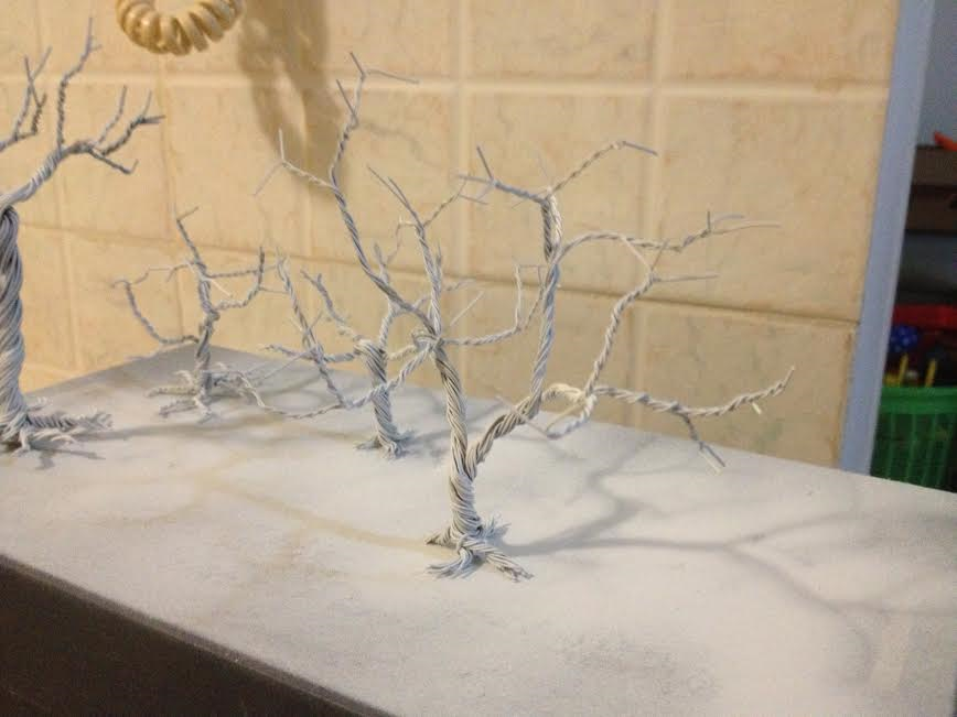

alberelli da cavia :smile:
651,67 KB
albero grande
356,15 KB
594,62 KB
316,6 KB

Ma li stucchi un po' gl alberi ?
Io cimetto sopra vinavil e carta igienica per non far vedere le intrevciature del filo, oppure stagnare il tutto.

#895 Messaggio da pecora nera »

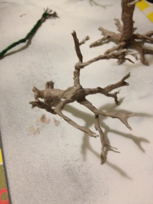

quella e lamano di aggrappante che sempre stucco è adesso posto qualche pasticcio

Re: Tecniche per realizzare alberi
#896 Messaggio da pecora nera »

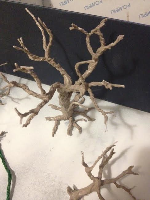

ecco qualche pasticcio ancora fresco
, che ne pensate ?
b]Immagine:[/b]
318,49 KB
383,33 KB
341,23 KB
300,56 KB

#897 Messaggio da MrMassy86 »
Mi sembra gia un buon risultato Emanuele, forse darei qualche ulteriore passata per ridurre l'effetto del filo ma già cosi non è niente male :wink: Massimiliano :cool:
#898 Messaggio da Marshall61 »
La tonalità del grigio dipende se ben si sposa con il resto del paesaggio in ogni caso di questa tonalità va bene...sfuma con del grigio più chiaro o del bianco i bordidelle scanalature....

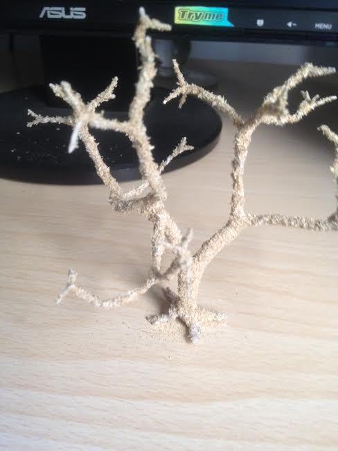

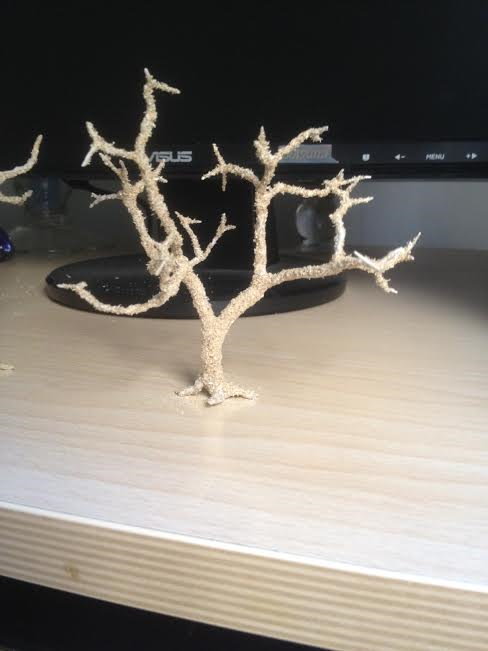

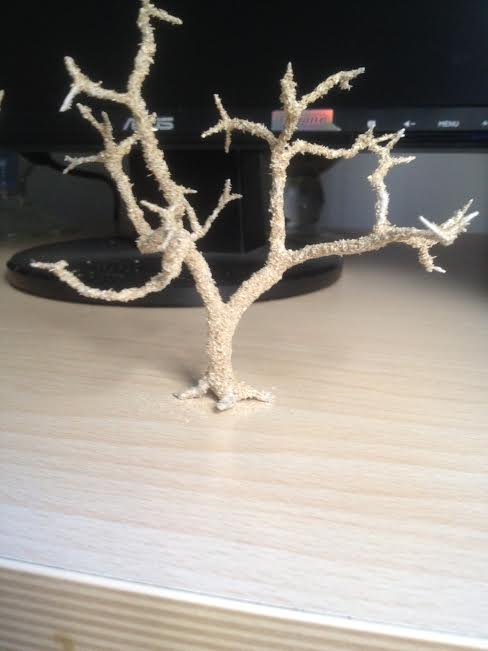

cosa ne pensate con la segatura sembra che sia scomparso il filo , adesso posso procedere con del grigio acrilico diluito oppure e meglio di no ?
293,16 KB
258,3 KB
319,86 KB
302,28 KB
#900 Messaggio da pecora nera »
questo e il risultato attuale , sotto con consigli e critiche
267,67 KB
282,75 KB
