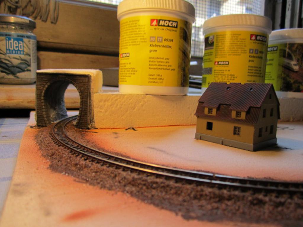

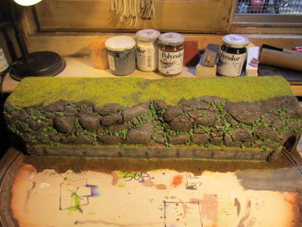

#64 Messaggio da v200 »
Per ispirarti :wink:
97,9 KB
117,7 KB
Dimenticavo sono in Z :grin:

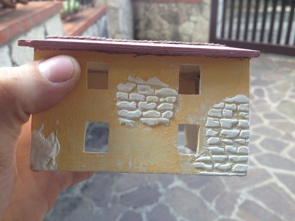

#74 Messaggio da eon89 »
ragazzi ho provato a fare le tegole con cartoncino ma il risultato non mi piace affatto credo che le rifaccia alla vecchia maniera.... ho sperimentato una nuova tecnica ho fatto qua e la stuccature e lho scolpite tipo mattoncino cosa ne pensate?

#75 Messaggio da adobel55 »
Vanno bene, solo sarrebbe meglio che le pietre fossero un po' più piccole e le fughe più strette.
Bel lavoro.
