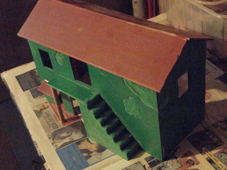

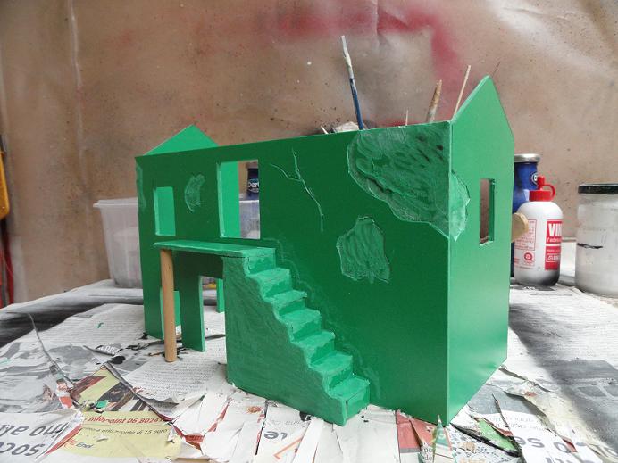

Sto lavorando sulla prima casa:
Fatta con i muri in Multiexell (forex da centri brico) e tetto in Plastonda.
La casà verrà con le facciate verniciate in un modo particolare da replicare un INTONACO poroso (forse "giallino")... intonaco che ha delle "toppe" staccate che lasceranno vedere la superficie grigia del cemento.
Mettiamoci all'opera.

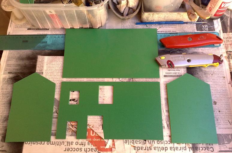

Ho cominciato col tranciare il multiexell con dei cutter:
94,72 KB

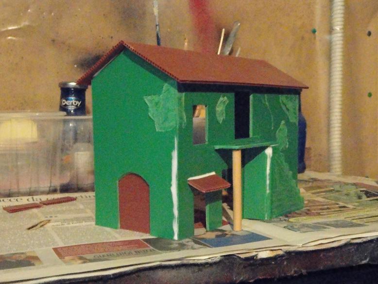

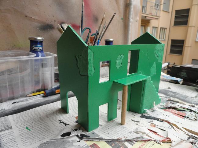

successivamente ho assembato le facciate con colla al cianoacrilato ed ho realizzato la scala (sepre in Multiexell):
74,15 KB
74,69 KB
La casa avevo in mente di realizzarla totalmente in Multiexell ma è andato fuoriproduzione. Ho proseguito quindi alla realizzazione del "tetto" con del Plastonda (tetto fra virgolette perchè altro non è che la base per il manto di tegole che in seguito aggiungero'):
86,07 KB

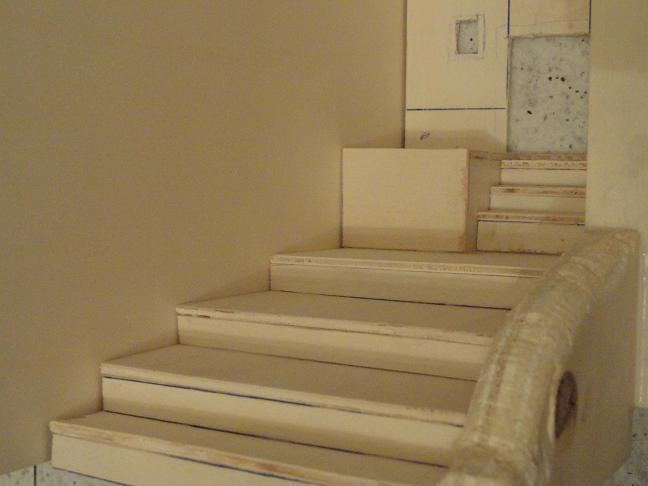

La particolarità dei gradini consumati nella zona centrale:
84,16 KB

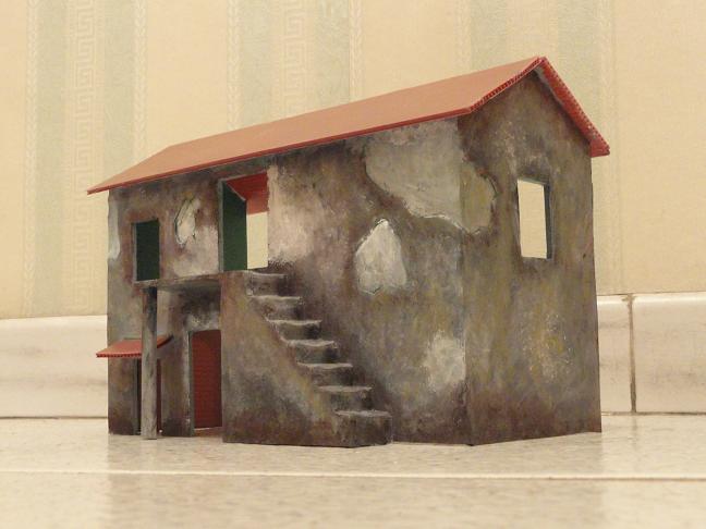

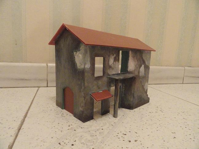

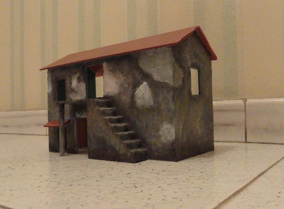

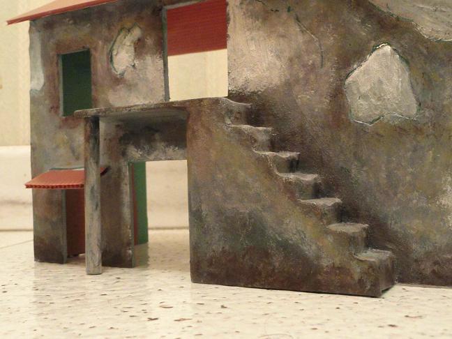

Ecco che la "crisalide" inizia le sue prime mutazioni... :wink:
54,55 KB
84,12 KB
54,42 KB
76,57 KB
Re: Borgo di Paese (scorcio)
#5 Messaggio da marioscd »
molto "vissuta", niente male! poi ci spiegherai la tecnica usata per l'intonaco e invecchiamento......
ciao!
#6 Messaggio da Marshall61 »
Bella Marco!!!!....mi associo a Mario per la colorazione.....buon lavoro!!! :wink: :grin:

Beh alla base della colorazione c'è il riportare sul modellino le sfumature che potrebbero esistere perfettamente nella realtà. Alla luce di questo io posso poi capire il dove decidere di mettere le tonalità scure... sicuramente le mettero' dove sono quei punti piu' soggetti all'umidità e che quindi il cemento assume toni piu scuri. Oltre all'umidità c'è da tenere in considerazione la scala... perchè nella maggiore le scale vengono calpestate nella zona centrale e quindi c'è (oltre ad uno "scavo/consumo") anche una tonalità piu' chiara rispetto ai laterali non battuti. Questo è diciamo la linea guida, poi posso pensare che in questa vecchia casa i muri attorno le finestre possono essere stati "ri-cementificati" una sorta di rifacimento alla meno peggio alla "paesana" e quindi il colore del cemento sarà molto piu chiaro perchè piu nuovo. Quindi io tratto il colore sulle casette immettendomi in uno "stato mentale" in cui penso che quello non è piu un modellino ma è la "realtà" e che quindi poche cose sono colorate a "casaccio" ma è perchè quei toni di colore ci sono perchè li è un punto soggetto ad umidità, li' è un punto soggetto a degratarsi e che quindi c'è stato un rifacimento alla meno peggio. Quindi il colore deve essere steso proprio immergendosi in questa mentalità. Non ci sono molte tecniche... sto usando pennelli cinesi e anche vecchi tra l'altro... percui' immergetevi nello stato mentale di cui ho detto poco fa e capirete come dosare il colore, dove fare le variazioni... le sfumature e quant'altro :wink:

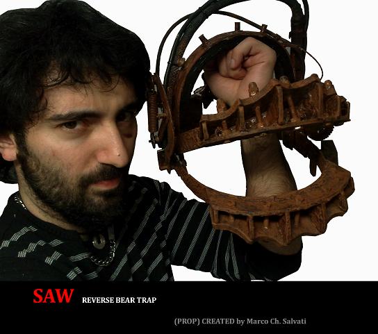

vi do un po di esempi: questa (per chi ha visto il film) è una mia replica della trappola del film Saw... totalmente in plastica ma colorata tenendo a mente che doveva essere ferraccio arrugginito:

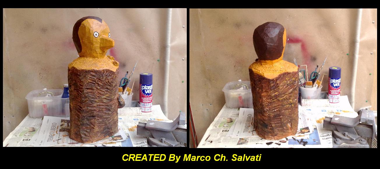

Stesso modo di "Pensare" per trattare un pezzo di polistirolo tenendo in mente che quello è un ciocco di legno che riporta la corteccia e... i segni ancora grezzi degli strumenti di un falegname di nome Geppetto:

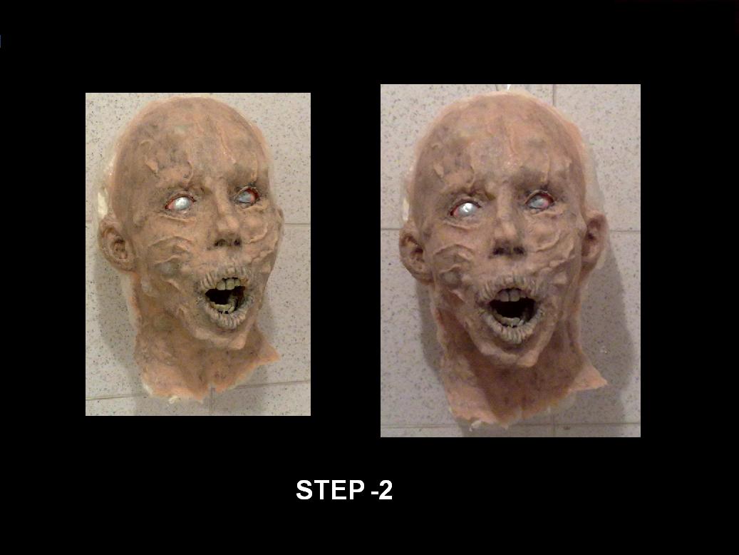

Il mio lavoro nel cinema si basa proprio su questo: acquisire gli insegnamenti dalla Realtà, dalla Natura, dalla Biologia.. per replicarla generalmente in scala 1:1
Sia in film tradizionali che horror... non vi impressionate:
57,82 KB

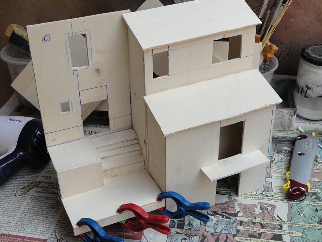

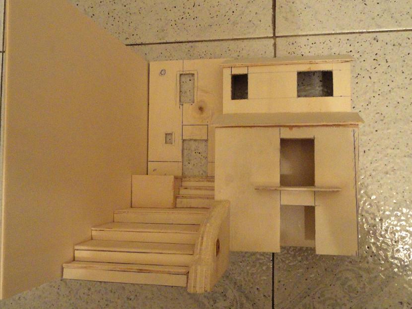

Ok, tempo permettendo... sto andando avanti con gli altri caseggiati, usando il mio amato legno di multistrato...
Questo "mucchio" di caseggiati è disposto su svariati livelli... vediamone un attimino la foto:
84,52 KB
Il primo gradino della scalinata non sta a significare il primo livello, ma il secondo livello, infatti sotto al primo gradino ci saranno altre scale messe di traverso formando tre lunghissimi gradini (ragionando nella realtà sarebbe come una pavimentazione paesana con un gradino ogni 3 metri), poi dunque c'è il secondo livello chè è quello del primo gradino visibile in questa foto, poi il caseggiato centrale è sul terzo livello e quello di fondo sul quarto livello. Al posto di quel momentaneo pannello che ho messo sulla parte sinistra ci sarà la facciata di un altro caseggiato.
Ancora un dettaglio dei gradini:
42,76 KB
E qui andiamo un attimino a ritroso con la cronologia delle foto: infatti è stata scattata durante la primissima fase di assemblaggio del "grezzo":
70,63 KB
Marco.
