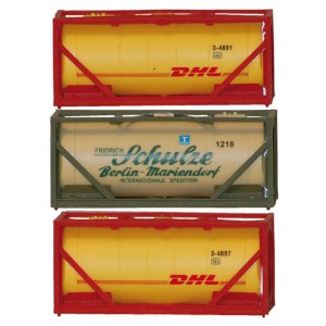

In attesa delle 3 lastrine di carri container (nella speranza di riuscire ad assemblarli) e col desiderio di creare un convoglio di container e container cisterna ho trovato da Sebnitz dei set di carri cisterna da 20"
21,6 KB
21,5 KB
9,66 KB
Ritenendo di caricare 2 container per carro, vi chiedo se effettivamente sono set container reali oppure "giocattolosi" e quali reputate più idonei per farli circolare sul nostro modulare?
vi ringrazio anticipatamente per le info :wink:

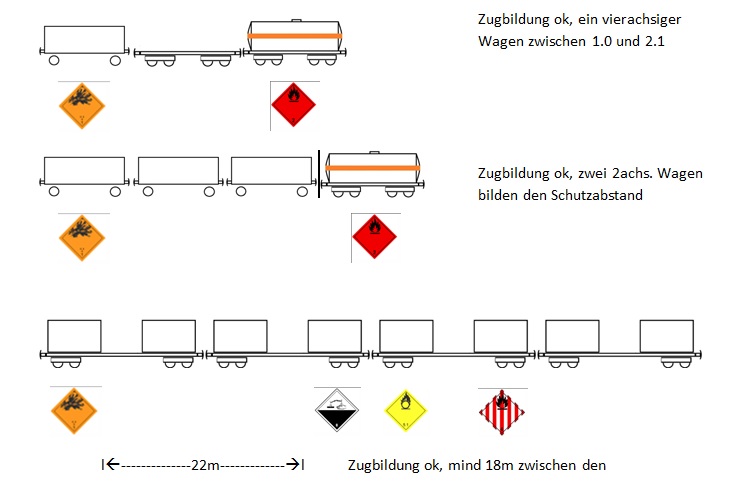

Pubblico quanto ricevuto da Heiko al riguardo.
<font color="black">Ciao Andrea,
ho seguito questa discussione sul carico di treni container con merci pericolose.
Ho queste informazioni dai ADR / RIDcon alcuni esempi.
Potete ricontrollare e regolare in forma appropriata.
Per ulteriori domande io sono a vostra disposizione.
Heiko.</font id="black">

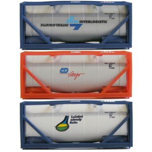

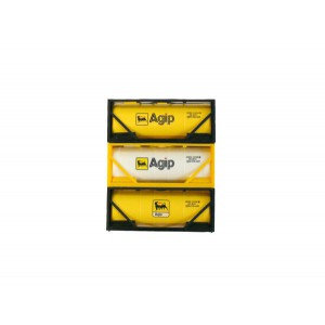

Ragazzi, tiro su questa discussione perché sto cercando alcuni container cisterna (come quelli della discussione), per trasporto liquidi infiammabili, ovviamente in scala TT.
Ma non li trovo su nessun catalogo, sia da Modellbahnshop, Sebnitz, Trukmo, etc...
Vorrei sapere da Diego, o chiunque abbia info, la marca e codice articolo, per fare una ricerca più approfondita, anche in lastrine o scatola di montaggio.
Grazie in anticipo a chiunqua abbia info.

BECCATI!!!!
Grazie alla collaborazione del Sig. Schuster di Sebnitz, ci sono arrivato
www.lokomodel.cz
credo che il mio convoglio container possa cambiare fisionomia o allungare

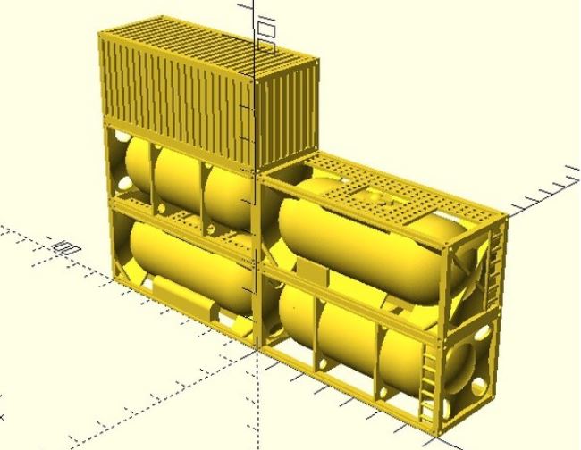

Tiro su perché incombe la presenza di tali container nel mio modulo petrolchimico. Che ci sia qualcuno che ha voglia di farne con la stampante 3D?
Re: Quali container cisterna in scala TT 1:120?
#23 Messaggio da sal727 »
Tipo questi
Che misure ti occorrono?

#24 Messaggio da MrPatato76 »
Se hai un disegno cad pronto, posso provare a casa…
