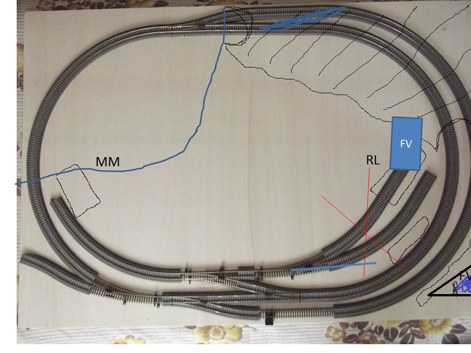

Stefano,
se posso ed a titolo peronale, mi sarebbe piaciuto di più eliminare lo scambio col tronchino a sinistra in basso e raccordare li l'anello esterno, in modo da vere anche la possibilità di incrocio in stazione più lunga.
Proprio per dirla tutta, sposterei un po più verso sinistra lo scambio in alto, il MM lo vedrei col binario dritto come da uscita scambio o appena in curva verso l'interno, sposterei la montagna a coprire il tratto mono binario, in modo da vedere solo il doppio binario a simulare una linea proprio a doppio binaro.
Che ne pensi ??. Non me ne volere.

Grazie Adolfo, provvederò a chiedere info.
Il lavoro è tutto in divenire, proverò a cambiare qualcosa per rendere più fluido il quadro generale ma le misure sono tiranne e gli spazi risicati. Comunque, visto che mi sei capitato a tiro: nella disposizione attuale, quanti "semafori" ci vanno?

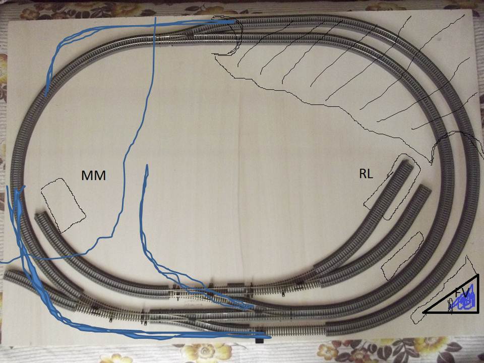

Altra proposta Stefano.
Prometto mi fermo qui.

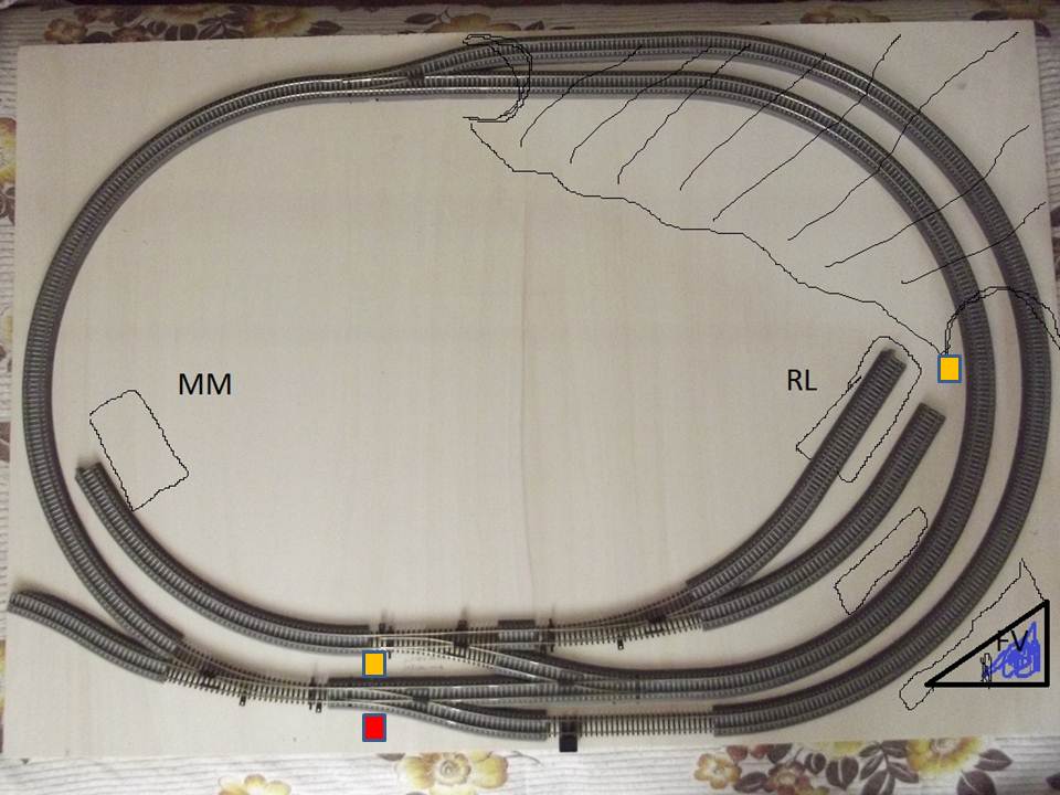

Stefano per i semafori ti propongo quanto segue nell'immagine.
Secondo me ne sono sufficemti tre.
Supponendo la circolazione dell'anello grande in senso orario, basta uno solo semaforo, quello rosso, prima del rientro nel binario singolo in basso.
Per l'anello stretto supponendo la circolazione in senso antiorario ne servono due, quelli arancioni, uno prima dell'ingresso in stazione in basso per fermare il treno in caso di manovre per il MM o RL, l'altro prima della galleria in caso in cui il tratto a binario singolo sia occupato da un treno di senso contrario che dovrà essere instradato nell'anello grande.
Sincronizzerei lo scambio in alto al segnale in basso rosso che quando diventa verde mette lo scambio in deviata ed a rosso il segnale prima della galleria e viceversa sincronizzerei il semaforo prima della galleria arancione allo stesso scambio che quando diventa verde mette lo scambio in corretto tracciato ed al rosso il segnale in basso evidenziato in rosso.
Attenzione alle inversioni di polarità.
Spero di essermi spiegato.
Ciao,

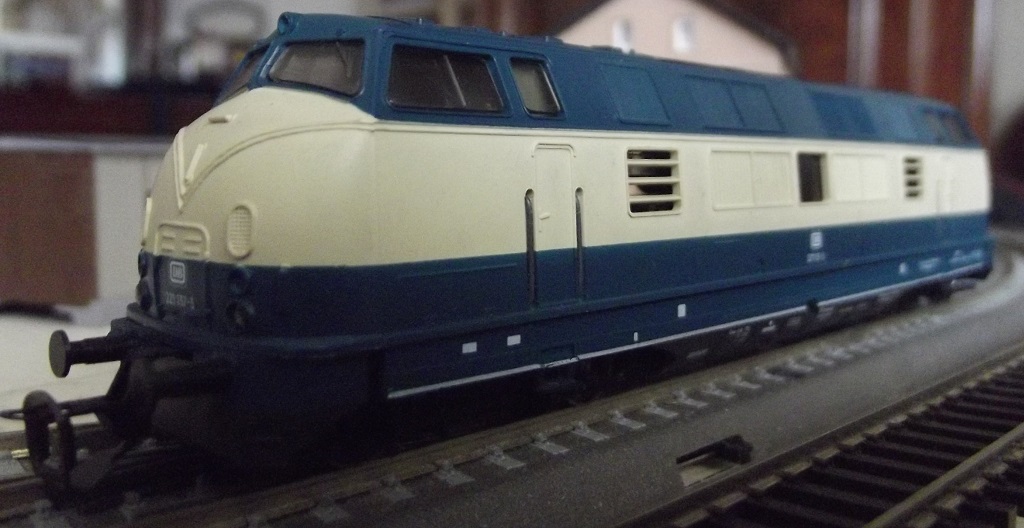

Ah! Volevo farvi partecipi del mio acquisto in TT, fatto sulla baia mentre stavo al Model Game...
242,76 KB
Quanto mi piace 'sta loco...
Volevo italianizzarla come quella della FSF prima maniera... credo che, a grandi linee, si debba "solo" colorare l'imperiale in crema...
Quali colori posso usare, a pennello, visto che non ho aerografo?
