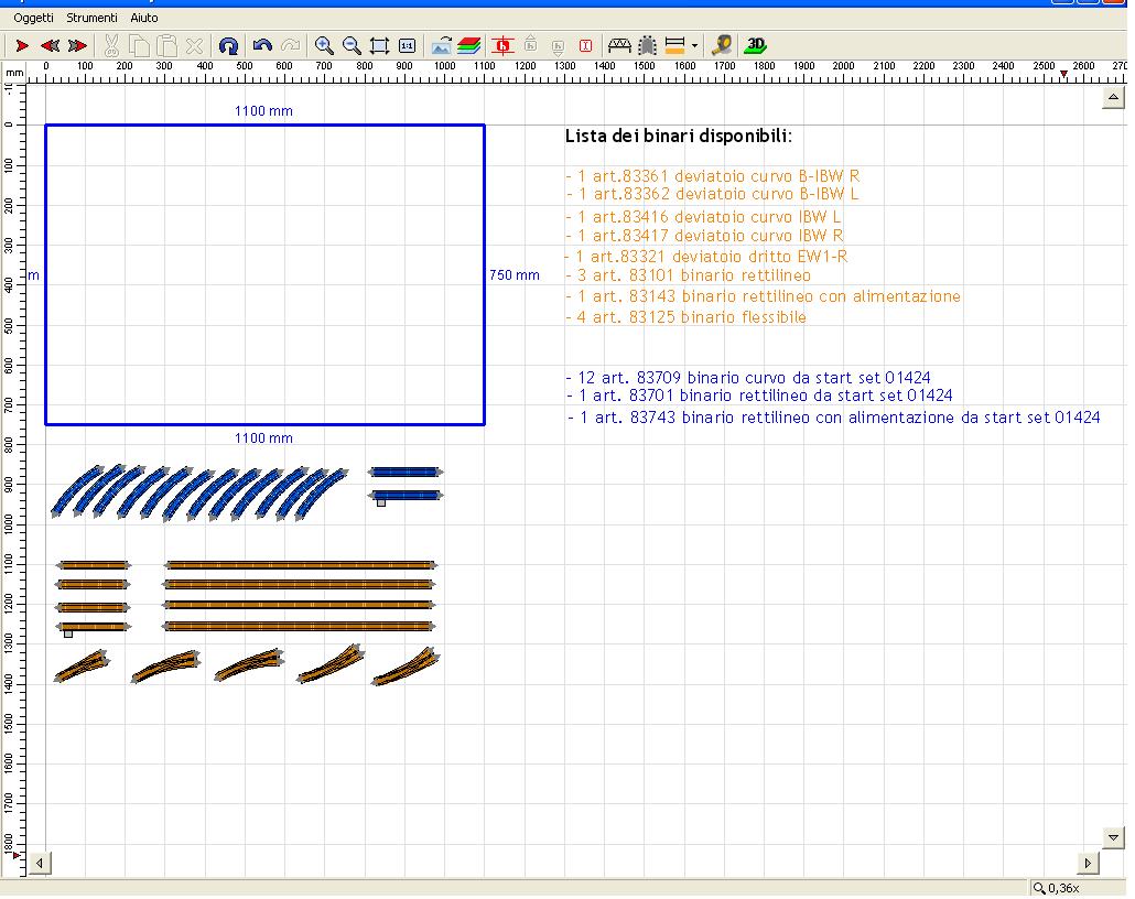

Grazie Andrea, ho aggiornato la lista binari con tuTTi i codici articolo, la rendo disponibile per qualche eventuale volontario.
Nel file di SCARM ci sono tutti i "pezzi" in possesso di Stefano, compreso il piano di base, basta mettersi sul "pavimento di SCARM", fare correre la fantasia e montare i binari come facevamo da piccoli. [:I]
Immagine:Binari disponibili
134,02 KB
File SCARM per il dowload:
StefanoT_Binari disponibili.zip (1,82 KB)

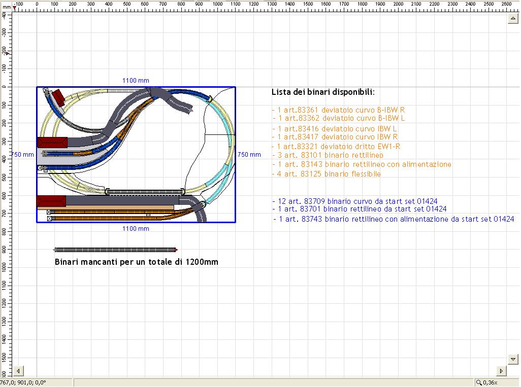

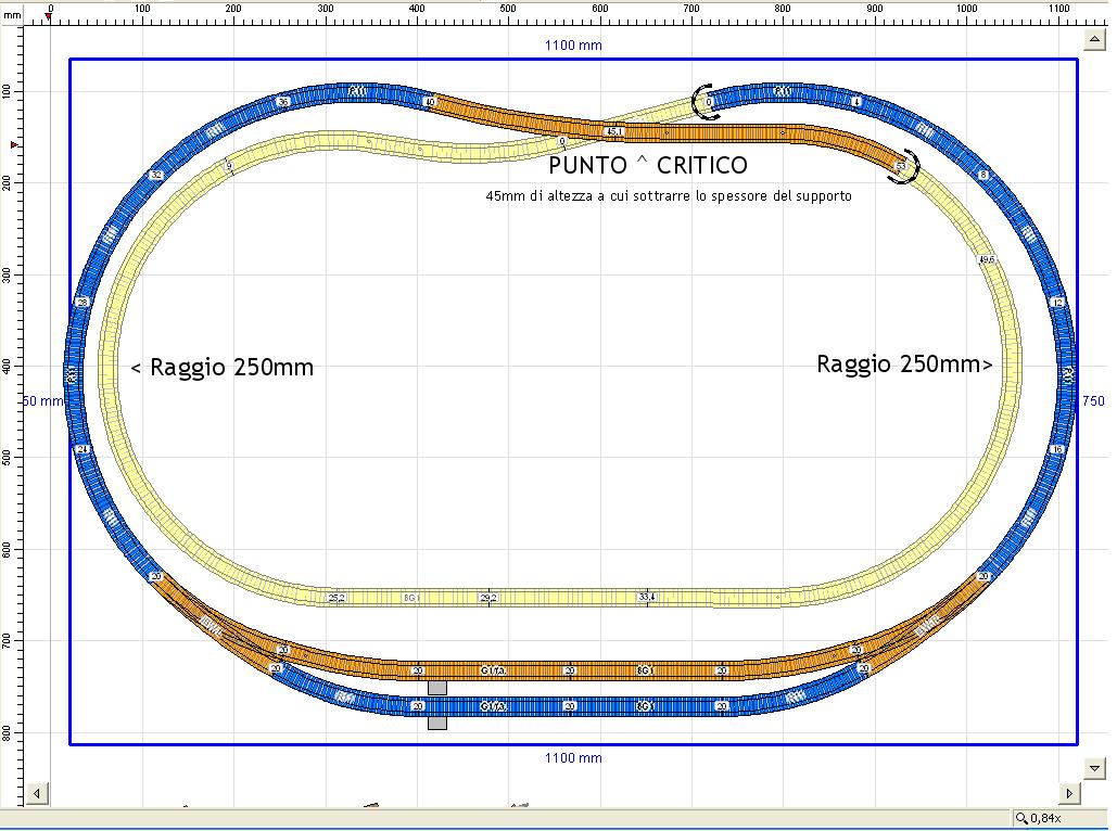

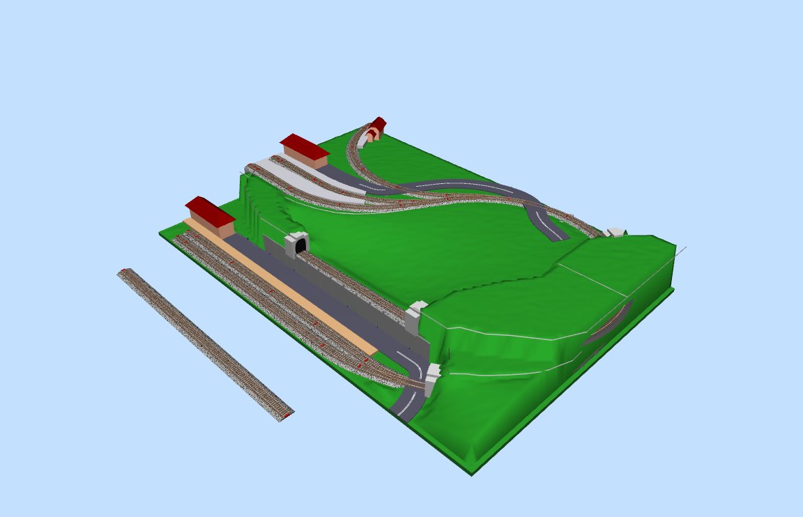

Tornando al Tracciato, ho rielaborato l'idea precedente cercando di utilizzare tuTTi i binari in tuo possesso, curve comprese.
Sono rimasti fuori un paio di rettilinei e di curve (binari in grigio) per un totale di 1200mm, altri due flessibili dovrebbero bastare.
Quando aprite il file utilizzate il pusante per i Livelli/Strati, servirà a nascondere ciò che non si desidera e faciliterà la comprensione del disegno.
Naturalmente non mi sono preoccupato molto della scenografia, siete tutti più bravi di me.........[:I]
Immagine:Vista in pianta v.01
133,17 KB
Immagine: Vista 3D v.01
64,9 KB
File SCARM per il download:
StefanoT_01.zip (7,02 KB)
Buon Lavoro!

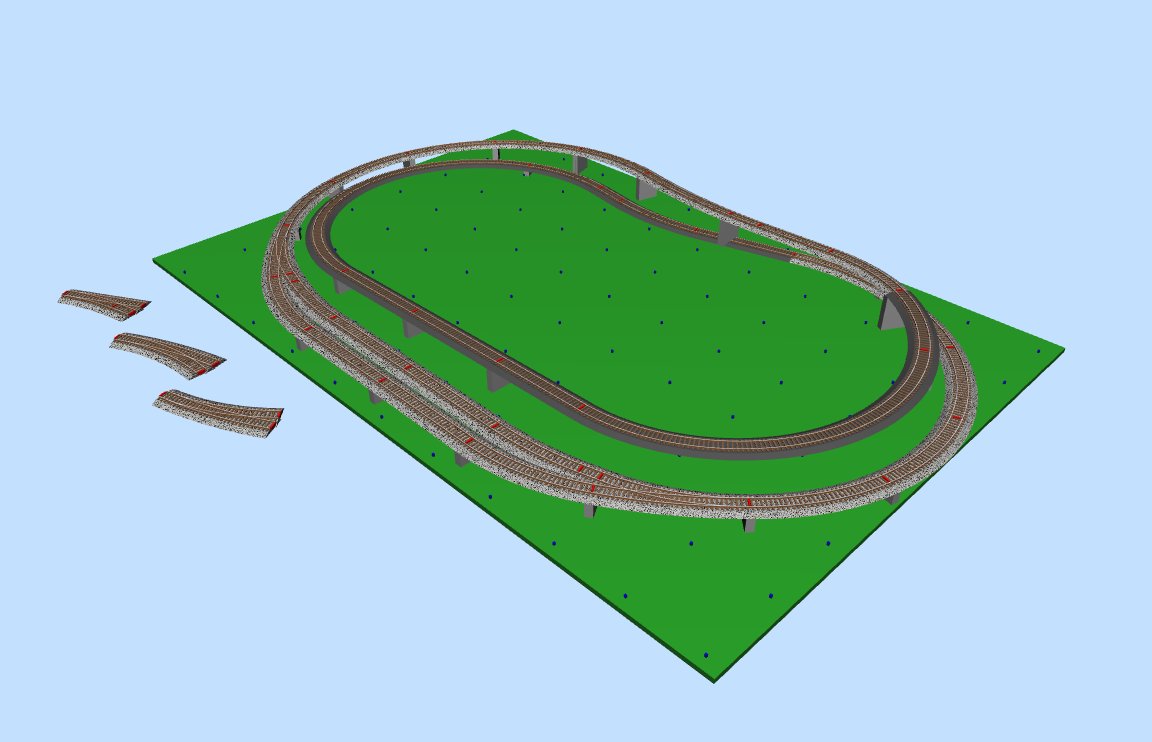

Ciao Stefano ti ho voluto accontentare, ma fondamentalmente è un NO per la seconda volta, non si può riprodurre decentemente il tracciato da te proposto che ha dimensioni per H0 di 2150x1200mm > equivalenti in TT a 1551x866mm; tu hai invece 1100x750mm.
Non hai lo spazio sufficiente, per cui le curve interne si restringono fino al raggio minimo del flessibile pari a 250mm (credo che sia troppo poco pure per la TT), per lo stesso motivo non si riesce a dare la corretta pendenza alle rampe e se lo si fà..... si ottiene troppo poco spazio nel punto d'incrocio tra le due linee.
Rimangono inutilizzati tre deviatoi (2 curvi e il dritto) e il tutto risulta poco giocabile, l'equivalente del cerchio di binari che hai adesso, anche il binario di raddoppio in stazione è molto corto.
Non ho inserito il tratto curvo in basso nella parte nascosta, per poter utilizzare i binari retti in tuo possesso.
Naturalmente ho espresso il mio pensiero, il plastico è tuo e deve soddisfare i tuoi desideri, di seguito le immagini ed il file relativo:

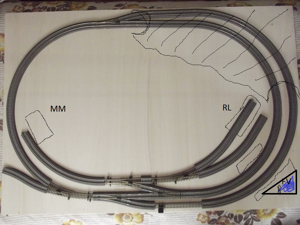

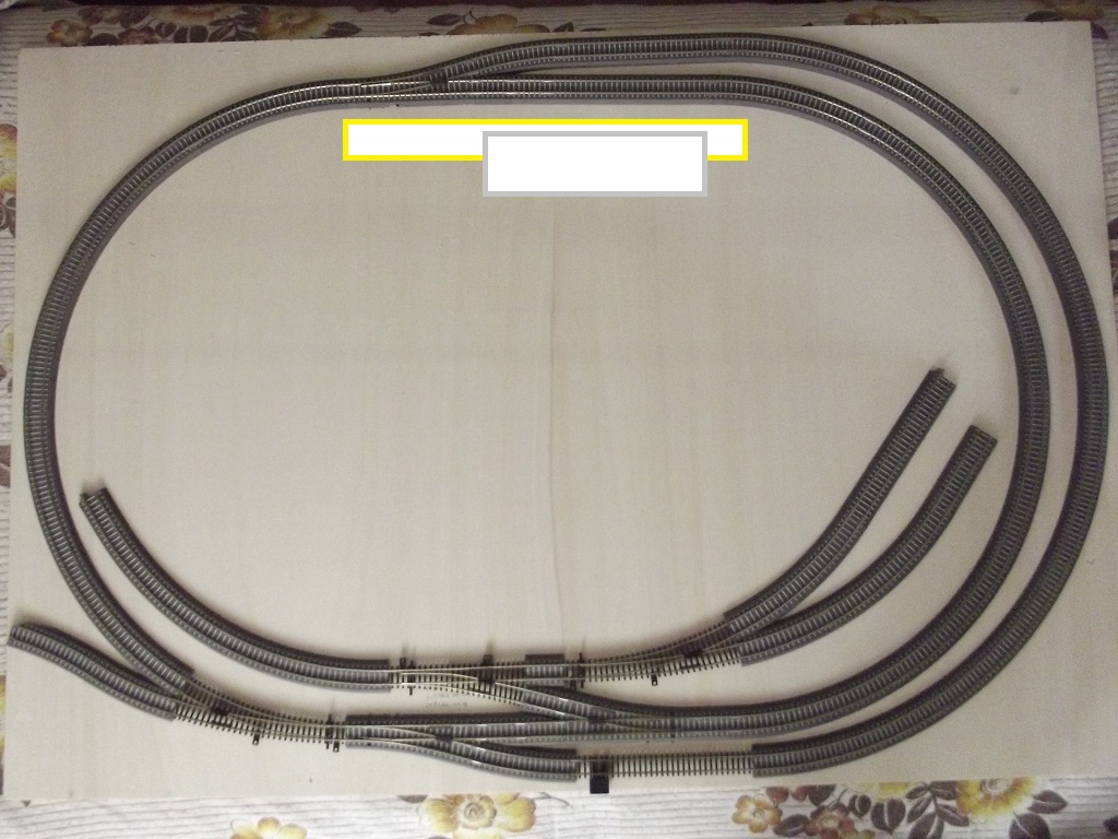

Ciao a tutti, questo è quello che la mia mente ha pensato per lo spazio che ho a disposizione:
321,65 KB
Passo ora ad illustrare quelle che sono le mie idee...
... Linea termica con ambientazione anni '80/'90, zona medio-collinare interna, scarsamente abitata con piccola stazione da porre nell'angolo in basso a destra. Il tracciato, nella parte del raddoppio, fino alla stazione di cui sopra, sarà coperto da un rilievo. Una rimessa locomotive su uno dei tronchini interni sempre di destra che serve alla loco da manovra impegnata a spostare i carri per il magazzino merci, situato a ridosso del tronchino interno di sinistra, che movimenta una discreta quantità di prodotti agricoli e di sementi per gli agricoltori dei dintorni.
A questo punto, prima di chiedere aiuto per la parte elettrica e per il posizionamento di tutti gli annessi e connessi ferroviari, mi piacerebbe sapere la Vostra opinione.
Tutto sarà gradito, critiche, incoraggiamenti, sberleffi, pernacchie e quant'altro, perché tutto serve per imparare...
STEFANO -C'è solo la TERNANA!

Re: IDEE DA REALIZZARE IN 120cm x 80cm -TT of course!
#38 Messaggio da adobel55 »
Dubbio ?????
Dove salgono i passeggeri ?????
Non vedo spazio per banchine purtroppo, se non nella curva piccola a destra ed il deviatoio centrale.
Se così è mi domando come arrivano i passeggeri sulla banchina ??
Sono un rompi vero ??

#40 Messaggio da STEFANO T »
Rispondo ad Adolfo...
L'idea è quella di una piccola stazioncina secondaria, poco più di una fermata, in curva, proprio lì in basso a destra. Con un marciapiedi non molto ampio e breve.
Messaggi: 11290
#41 Messaggio da adobel55 »
Stefano,
colpa mia, non riesco a capire dove inserirai la stazione, puoi farmi un mini disegnino ?.

#42 Messaggio da STEFANO T »
Adolfo, perdona la mia scarsa propensione alla chiarezza. Non ho sottomano, ora, paint per indicarti il punto dove voglio collocare la stazioncina e quindi devo procedere sempre per iscritto.
L'angolo é quello esterno, in basso a destra, dalla parte opposta dei due tronchini. Naturalmente, collocata trasversalmente. Insomma, una piccola stazione in curva.
Messaggi: 11290
#43 Messaggio da adobel55 »
Ok ora ho capito.
Pensavo alla curva interna perciò non mi quadrava.
Messaggi: 23534
#44 Messaggio da Andrea »
Ciao Stefano, il raggio di curvatura stretto forse rende un po' forzata la stazione in curva.
Potresti eventualmente realizzare una piccola fermata come da disegno...
#45 Messaggio da Massimo Salvadori »
Si potrebbe inserie una stazione nell' angolo superiore destro, con i marciapiedi in curva, una soluzione abbastanza inconsueta nei plastici ma comune nella realtà.

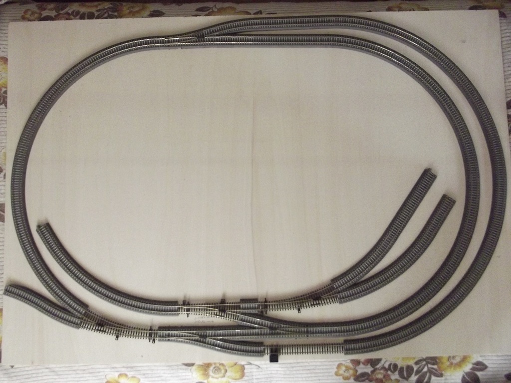

Riporto su per chiedere, gentilmente, un piccolo aiuto sul posizionamento dei segnali di partenza, marmotte ed altri accessori vari.
Anche se malissimo, ho paint-izzato la disposizione delle varie opere che verranno inserite nel paesaggio in modo che ci si possa rendere conto del come e del dove vanno messi tutti quegli accessori di contorno...
346,32 KB
#47 Messaggio da Massimo Salvadori »
Lo spazio è tiranno , come sempre, ma sta venendo bene !#128077;
