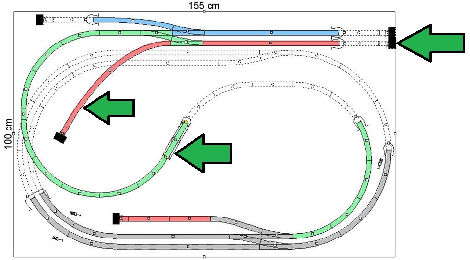

Adattare il plastico all'attuale modulare la vedo veramente dura per via degli automatismi presenti nel punto a punto e nel falso doppio binario che permette l'alternanza dei treni nella zona bassa.
Andrebbe sicuramente realizzato un modulo di raccordo con un elicoidale perchè l'unico punto di collegamento è ai "piani alti" in uno dei due tronchini nascosti in galleria.

La linea utilizzabile sarebbe quella verde, le altre due non si possono toccare altrimenti non svolgerebbero più la loro funzione.
Ma anche così. il convolgio potrebbe raggiungere la stazione di Carnate.

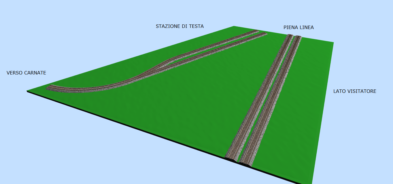

Per gli automatismi non abbiamo scampo, quelli esistenti poco si integrano con il modulare e la linea verde è totalmente manuale tipo punto a punto.
Immaginando un modulo di raccordo con Carnate basterebbe un modulo standard con un binario di testa o magari 2 che si collegano alla linea verde.
Il problema è anche estetico; come lo si colloca un pannello così grande nel modulare? Francamente la vedo molto dura.
Diciamo che se si riuscisse a superare questo ostacolo vedrei bene una stazione di testa inglobata nello scenario del modulare senza interferire con la piena linea. Il binario verso Carnate si dovrebbe congiungere con la linea verde :cool:
Improbabile modulo Carnate:
