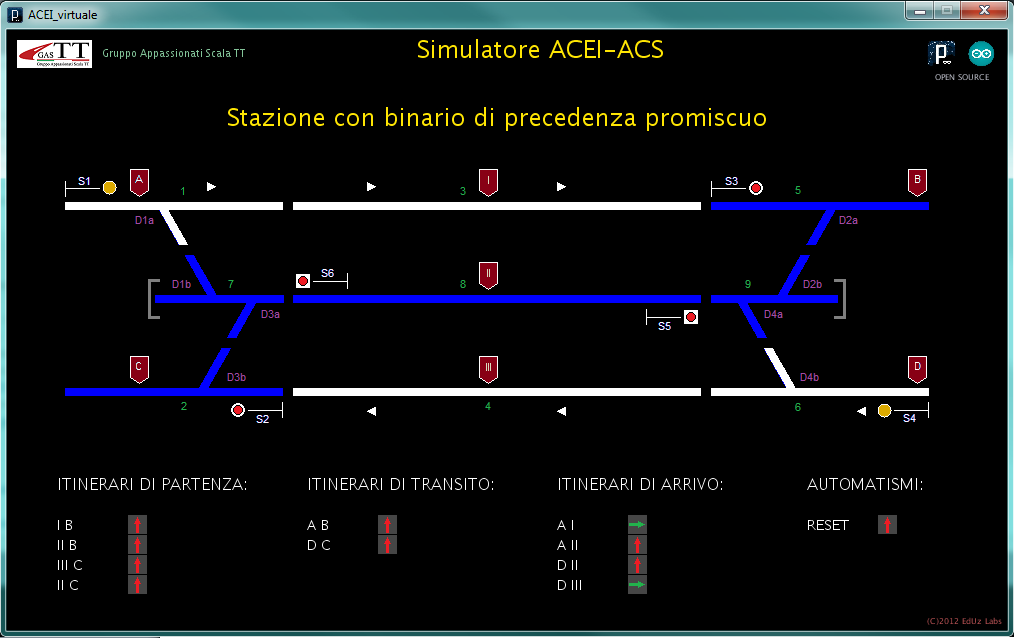

L'idea ce l'ho, ma non si tratta di una stazione classica o almeno come uno se la immagina. Questo perchè devo coniugare l'esercizio ferroviario con la parte tecnica/elettrica da gestire con Arduino.
L'esperienza delle luci di Carnate mi è servita molto e ho cominciato a capire bene come muovermi in questo senso. Però Arduino è stato usato per un 30% delle sue possibilità ed ora vorrei portarmi almeno sul 70-80% e per fare questo devo partire da una cosa semplice e pratica; una stazione con binario di precedenza promiscuo sarebbe l'ideale.
Questo è il sinottico della stazione che sto programmando proprio in questi giorni:
Stazione con binario di precedenza promiscuo:
67,8 KB
Senza entrare in troppi tecnicismi, questa configurazione di stazione ha una serie di vantaggi:
1, occupa poco spazio (2 moduli) e può essere inserita in moduli di piena linea per alernare le precedenze dei treni.
2, è simmetrica e di facile comprensione.
3, il programma di gestione non consente di sbagliare.
Attualmente funzionano solo gli itinerari di arrivo AI, AII, DIII e DII, ma a breve funzioneranno anche gli altri.
Basta cliccare sui bottoni in basso e se non vi sono conflitti, l'itinerario prescelto verrà costituito.
Questo sinottico non rappresenta esteticamente l'aspetto scenografico del tracciato, è solo un pannello per l'operatore.
Quindi ci si può divertire nell'inventare il percorso reale che i binari dovranno avere sui moduli, magari realizzando qualche curvatura lieve per movimentare il tracciato.
Appena finita la parte degli itinerari spero di postare un video che ne mostri il funzionamento.
