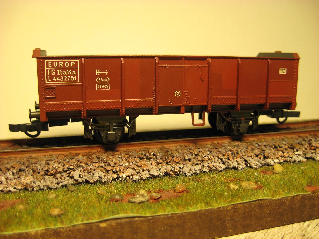

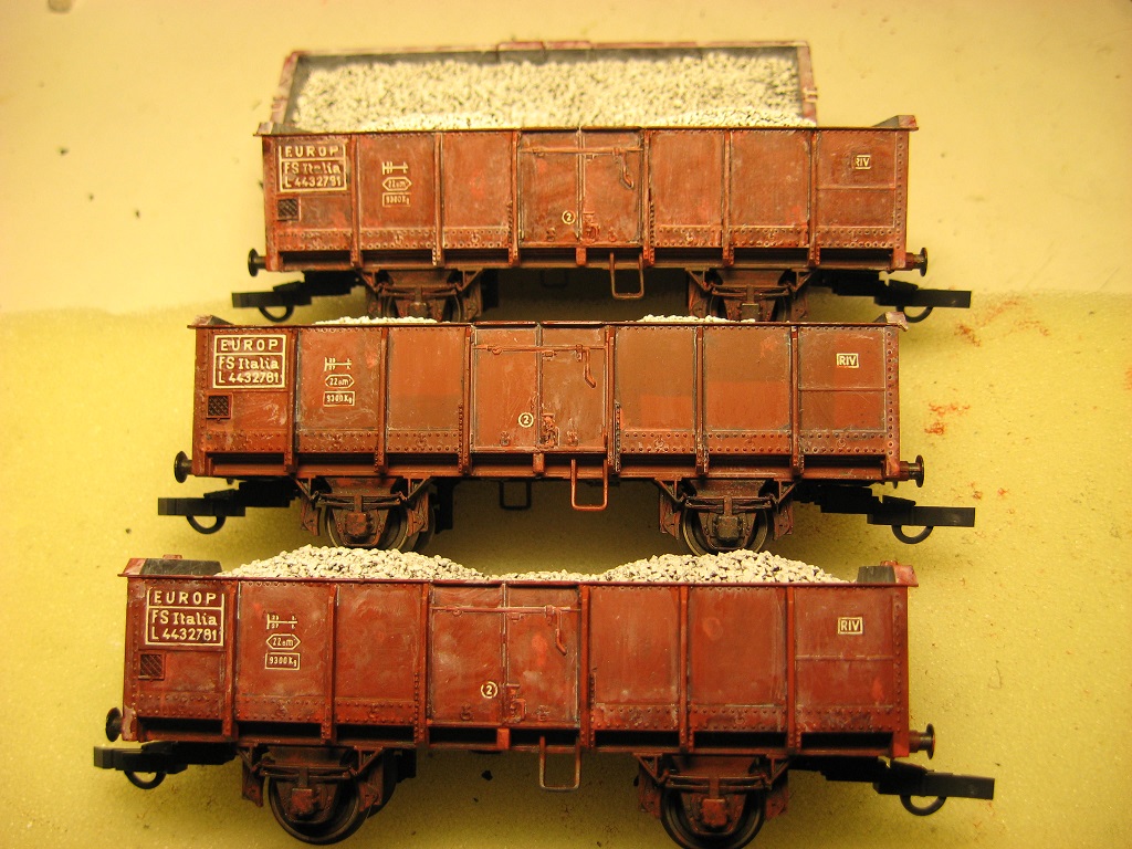

Essendo in possesso di diversi cari L della vecchia produzione Rivarossi scala 1/80 mi son detto: perchè non effettuare qualche modifica e renderli compatibili con il resto del materiale rotabile in scala 1/87?
268,65 KB

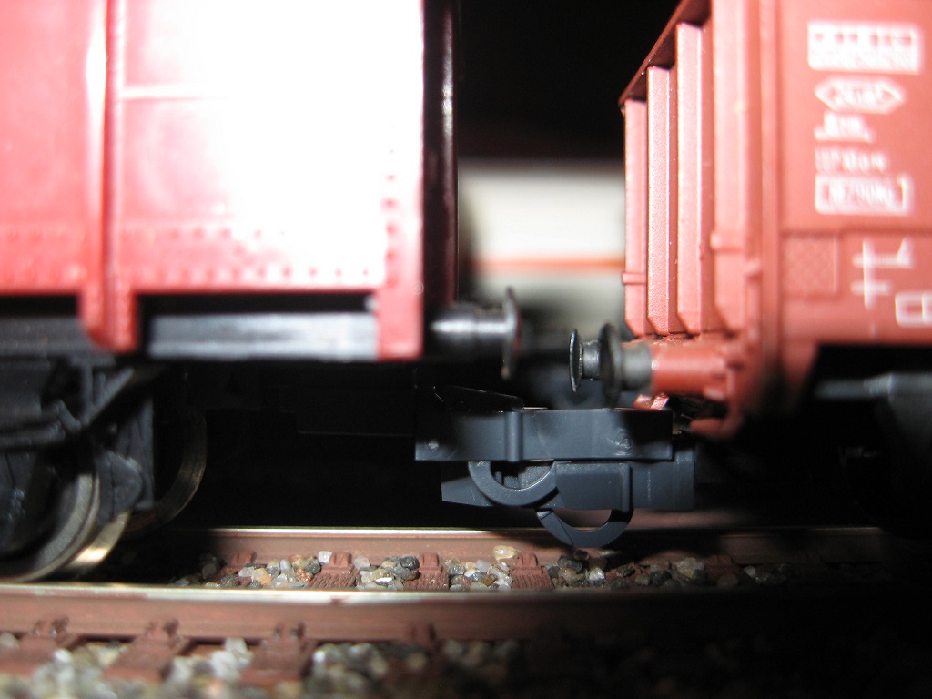

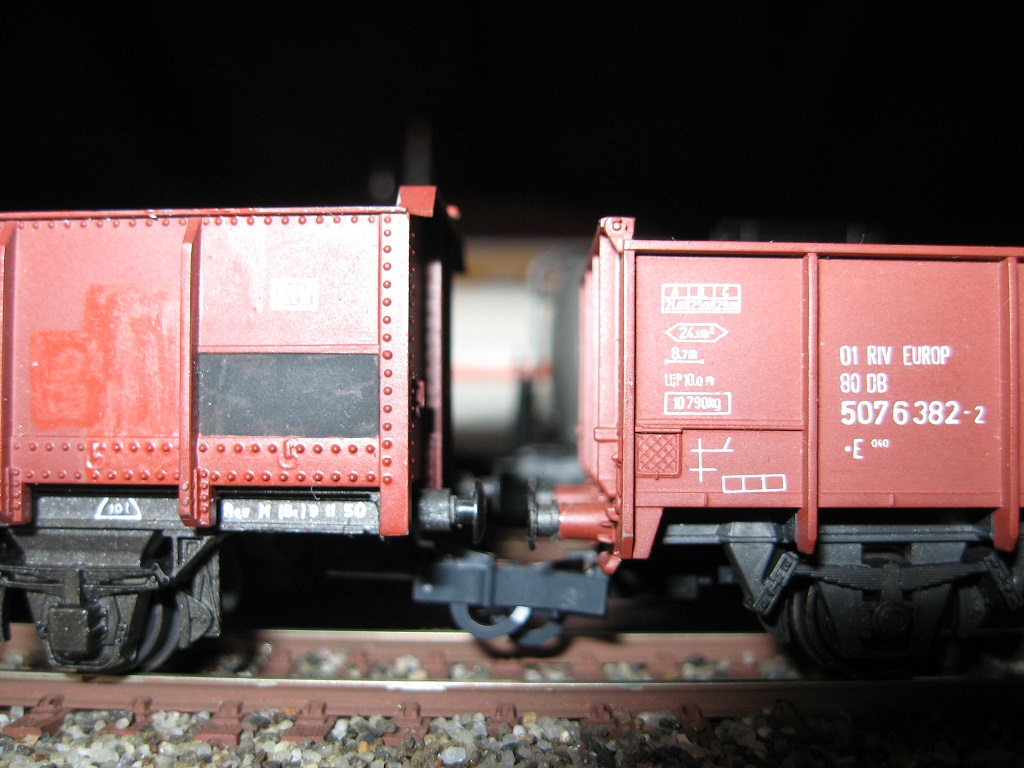

Per prima cosa ho voluto sostituire i ganci originali con i timoni Roco per avvicinare fra loro i respingenti.
487,44 KB
Fatto questo però era evidente un dislivello in altezza.
167 KB

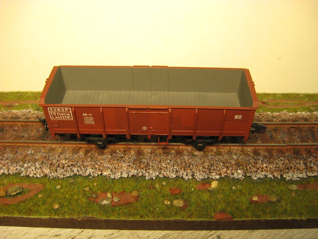

Ho deciso allora di sostituire le ruote Rivarossi del diametro di 12 mm. con altre da 10 mm.
287,12 KB
Questo è l'effetto finale
233,8 KB

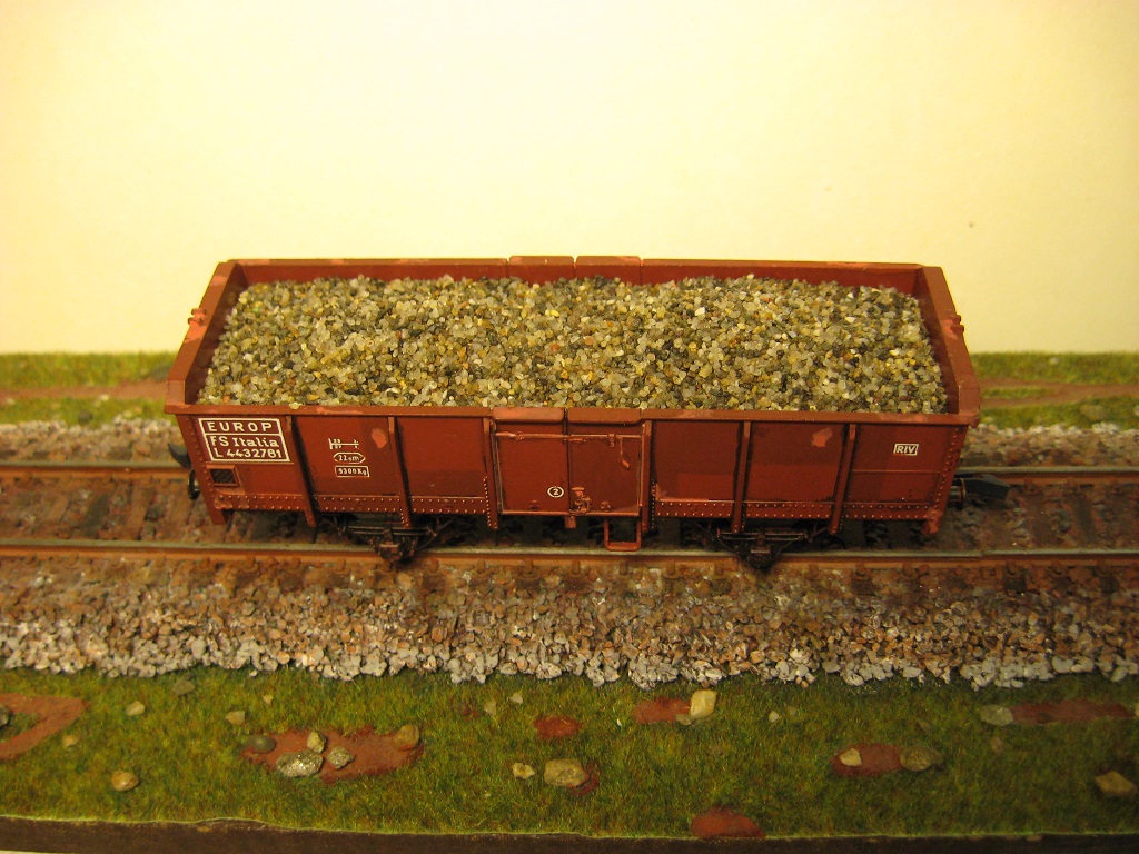

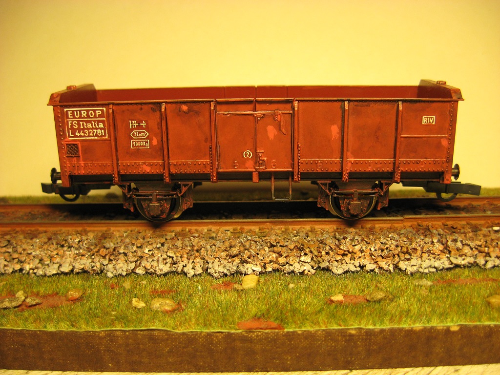

Dopo ho cominciato col dare un po di patina con lavaggi di nero opaco e a pittura asciutta ho dato qualche tocco di ruggine
322,96 KB

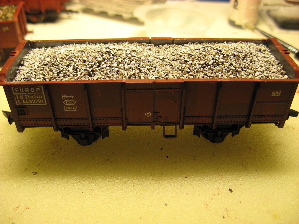

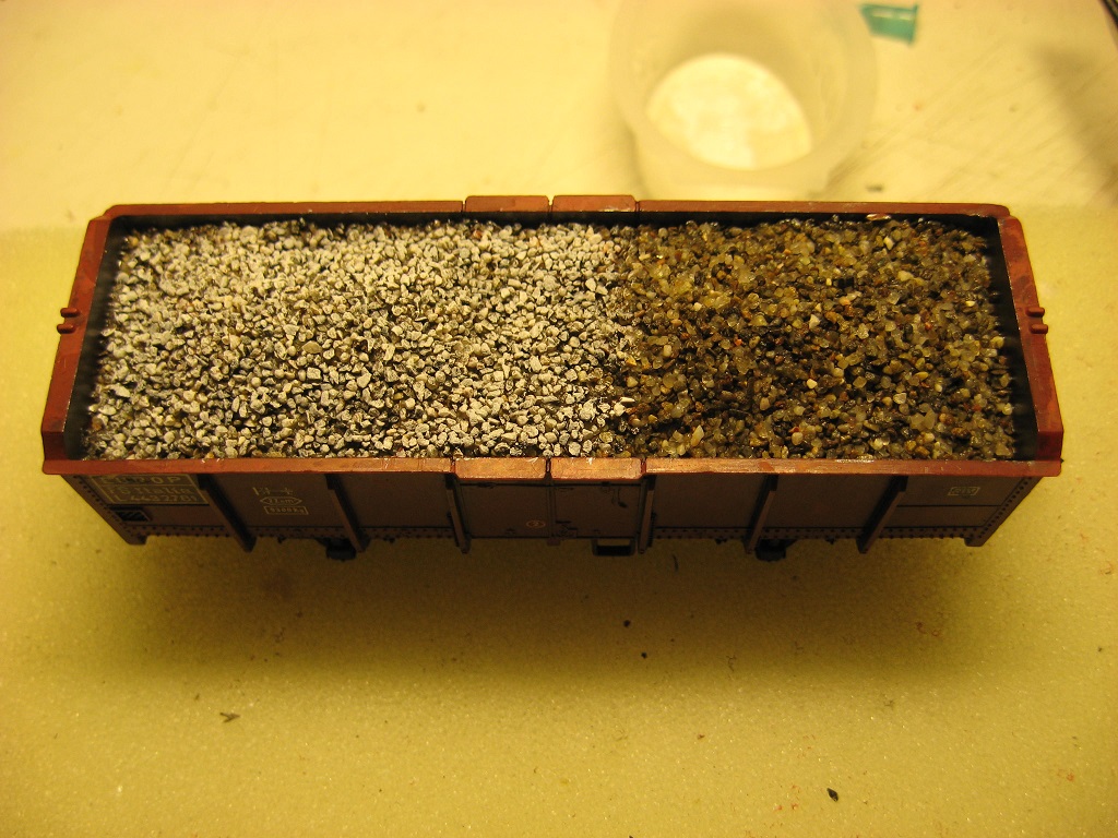

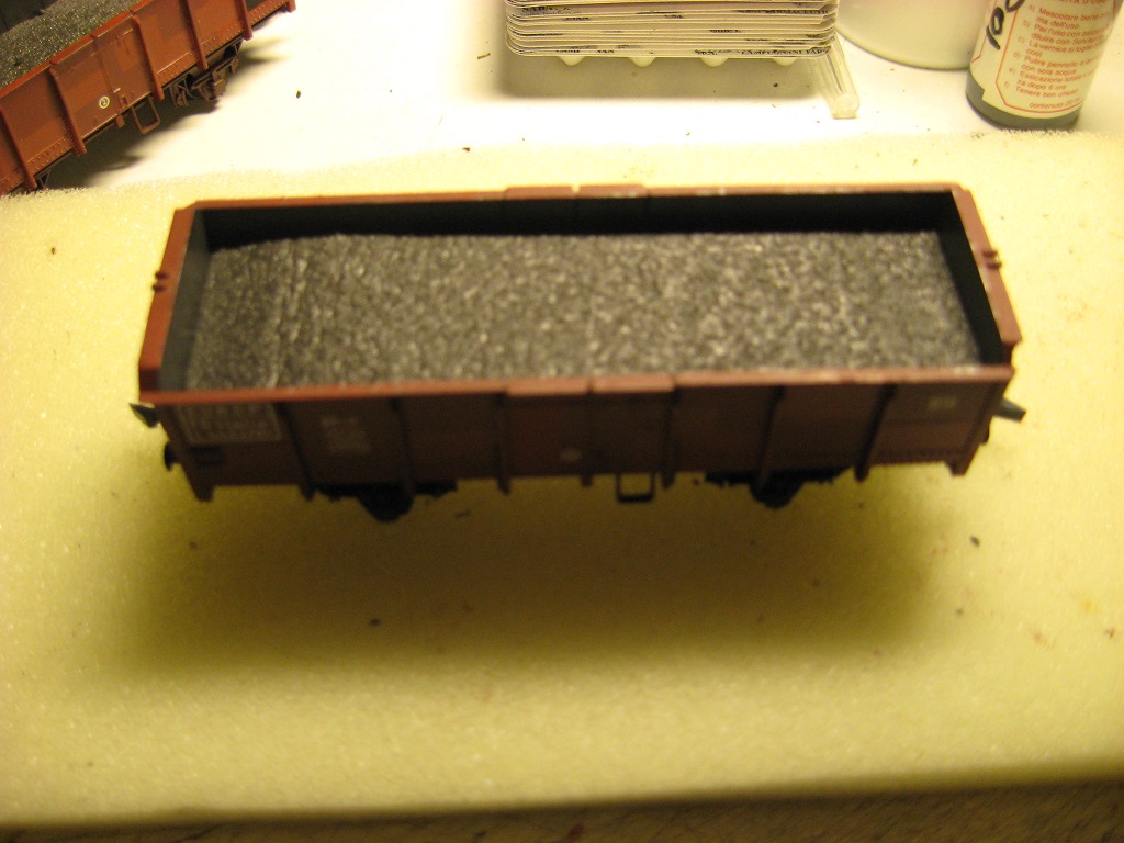

E siccome l'appetito vien mangiando ho deciso di effettuare anche un carico di pietrisco.
Per far questo non conviene riempire tutto il carro di pietrisco altrimenti diventa troppo pesante, per cui ho incollato sul fondo uno strato di materiale per 1 cm. di spessore (va bene anche una striscia di polistirolo).
195,73 KB

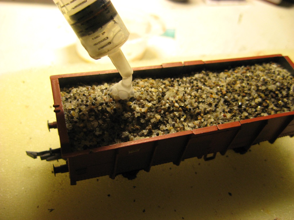

290,75 KB
324,61 KB
Ho fissato il tutto con il solito Vinavil come si fa con la massicciata
213,93 KB

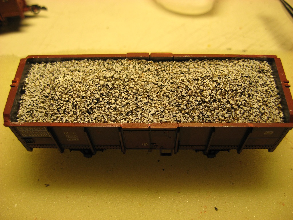

A colla completamente asciutta (circa 24 ore) ho pitturato il pietrisco di bianco, con la tecnica del pennello asciutto
287,05 KB
307,32 KB
Ho dato più passate fino ad ottenere l'effetto voluto
293,26 KB
Alla fine, ulteriore patinatura stavolta con lavaggio di bianco per simulare l'effetto polvere di pietrisco
292,27 KB
243,48 KB

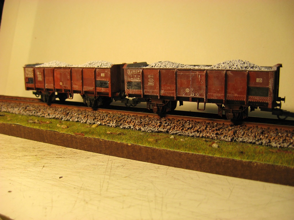

Adesso i carri possono circolare sul plastico e non si nota più la differenza di scala.

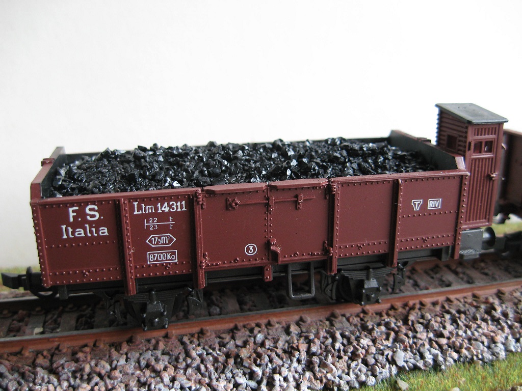

#12 Messaggio da adobel55 »
Antonio, se non ho capito male, hai realizzato in carico di carbone.
Se non è di disturbo puoi dirmi che materiale hai usato??
Grazie.
Re: Elaborazione carri L Rivarossi 1/80
#13 Messaggio da dilan »
Grazie.
Ma quale disturbo?

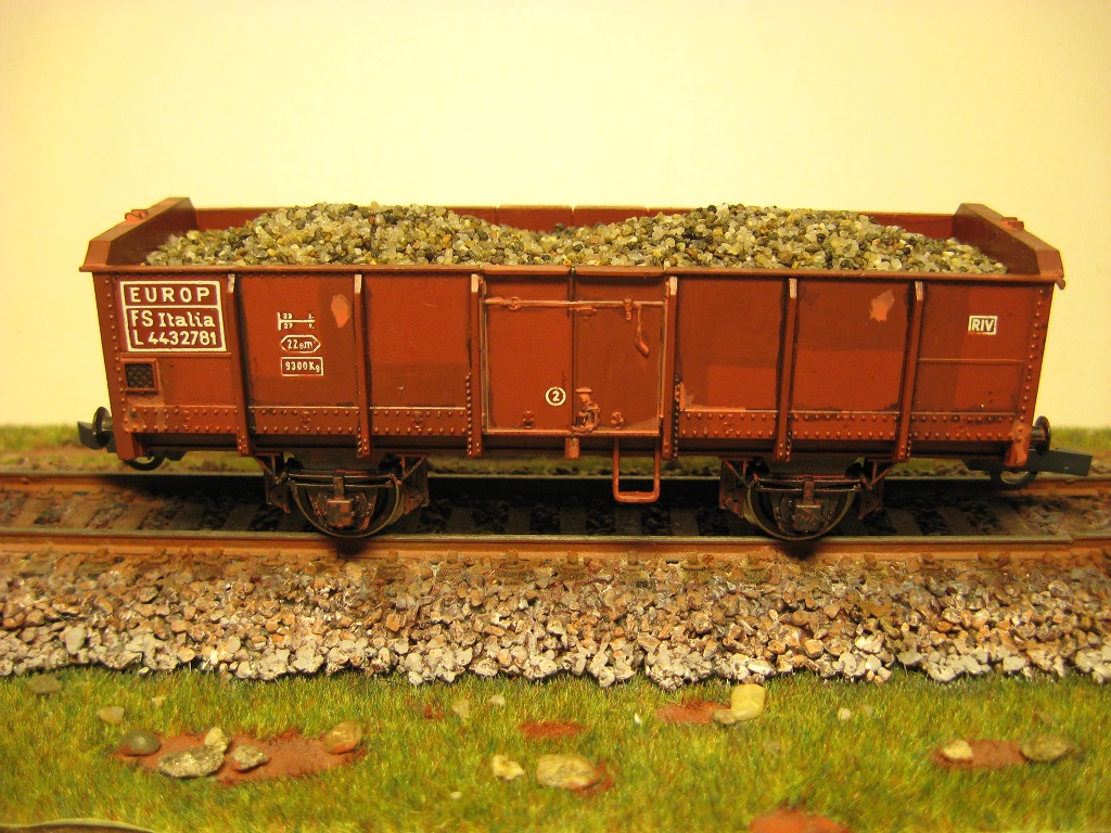

Ho usato vero carbone triturato che ho recuperato tanti anni fa in occasione di un viaggio su una 740 e che adopero anche per rifare il carico sui tender delle loco che ho elaborato.
Ecco una foto del carro sul quale deve essere data ancora la patina.

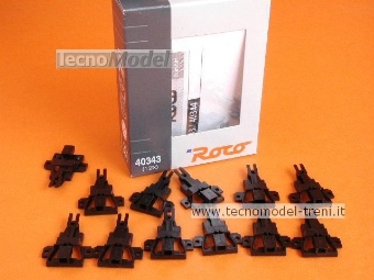

#14 Messaggio da claudioredaelli »
mi spieghi come fare a sostituire i ganci di traino?
#15 Messaggio da dilan »
Ciao Claudio,

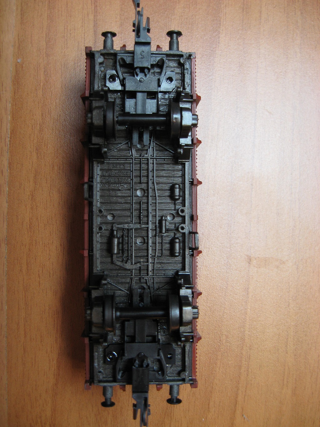

i timoni di allontanamento che adopero sono quelli della Roco, art. 40343, a questi vanno aggiunti i ganci corti sempre di Roco.
41,35 KB
Per poterli piazzare sotto il telaio dei carri è necessario asportare la riproduzione dei cavi e dei tiranti, fino ad ottenere un fondo liscio sul quale i timoni possono essere incollati con colla a due componenti.
Purtroppo non ho foto del sottotelaio, ma se lo guardi ti rendi subito conto del materiale da asportare per fare posto ai timoni.
#20 Messaggio da dilan »
Il carbone vero è tutt'altra cosa, ovviamente non c'è bisogno di dipingerlo ed anche se viene fissato con vinavil e acqua resta sempre lucido.
