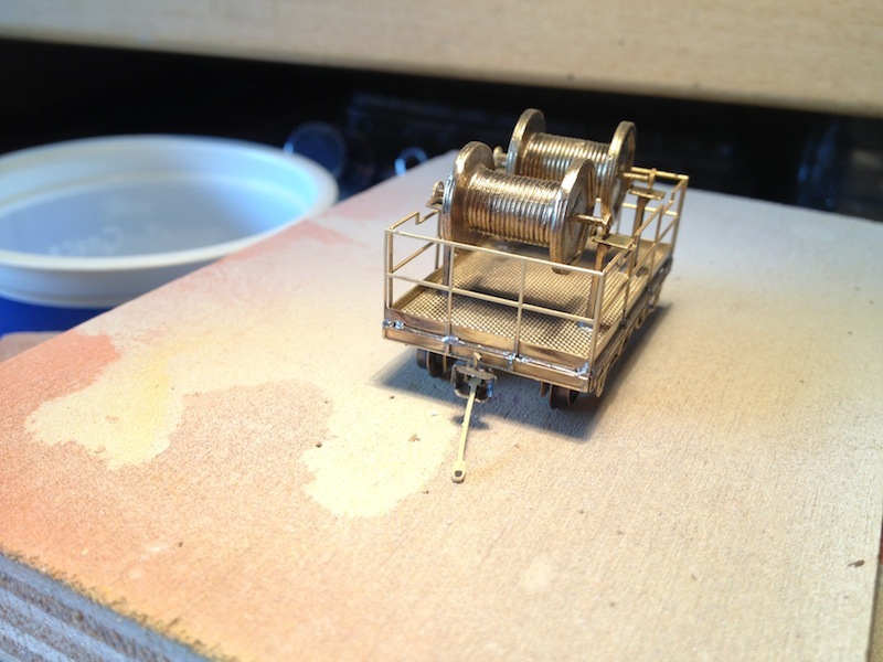

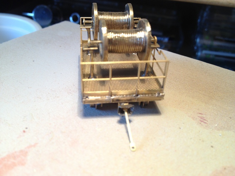

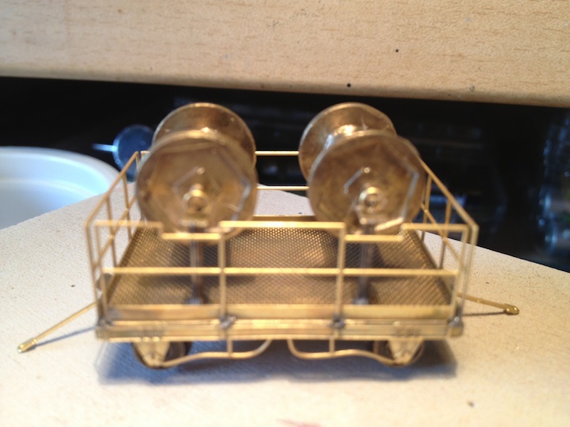

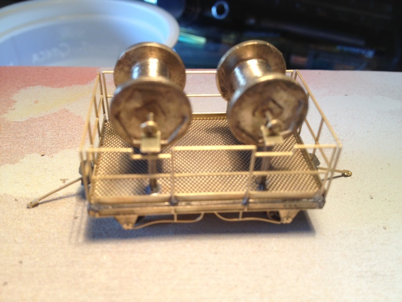

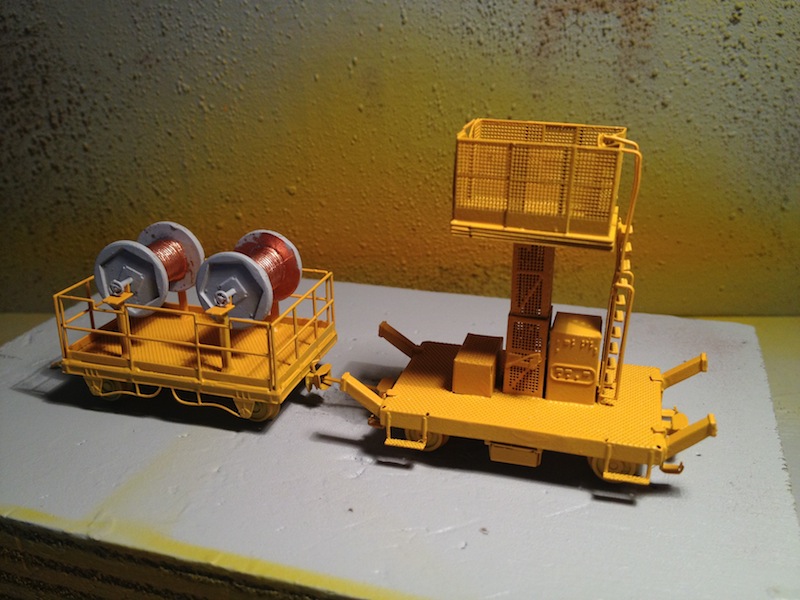

Questo è il carro porta bobine
115,46 KB
126,02 KB
109,79 KB
109,55 KB

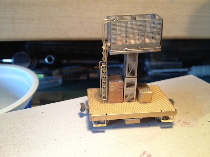

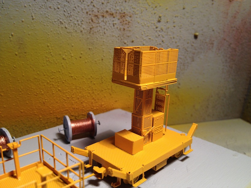

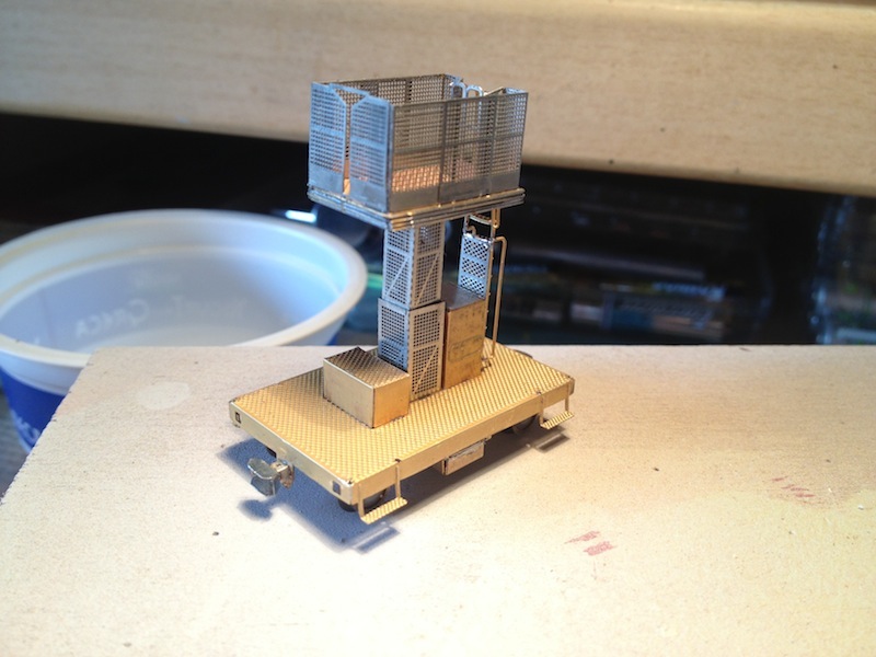

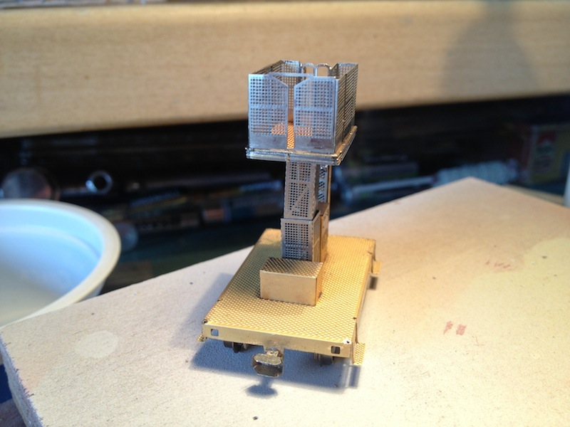

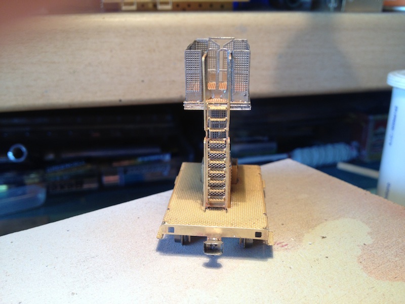

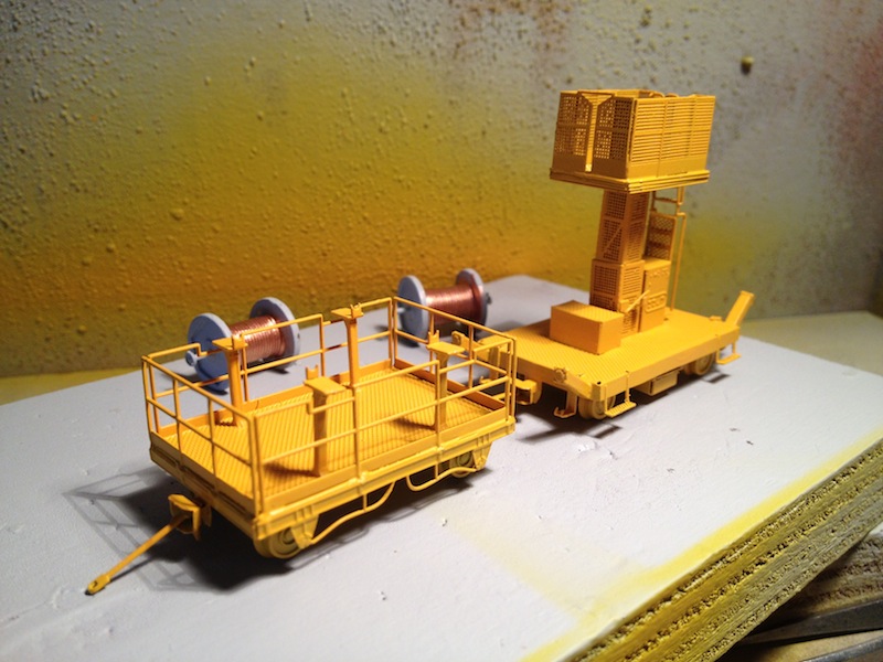

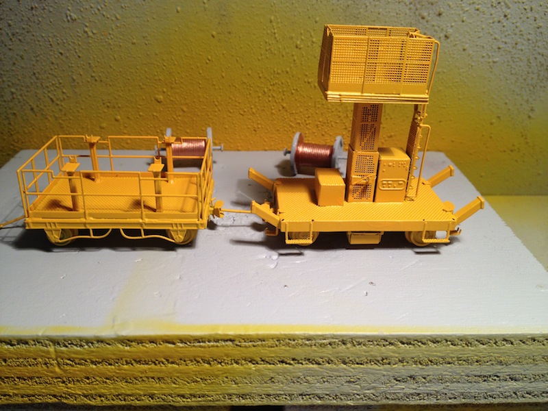

E questo è il carro con il ponte elevatore, devo montargli tutte le ringhiere di protezione ma prima lo devo verniciare altrimenti non si riesce a dipingire il quadro di comando apparati
112,45 KB
110,34 KB
120,37 KB
110,13 KB

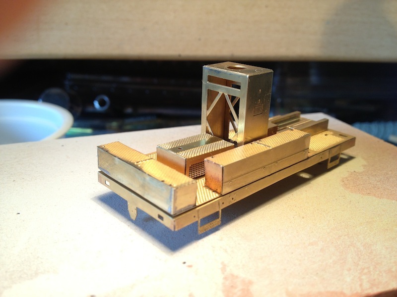

Bene, ora passiamo al pezzo più difficile, la draisina, la lastra fotoincisa è molto bella e ben dettagliata, istruzioni chiare (almeno fino ad ora) e particolari molto curati, il telaio fresato in ottone sicuramente è un vantaggio, si evita di costruire un telaio non perfettamente in squadra con tutto quello che ne consegue
101,72 KB

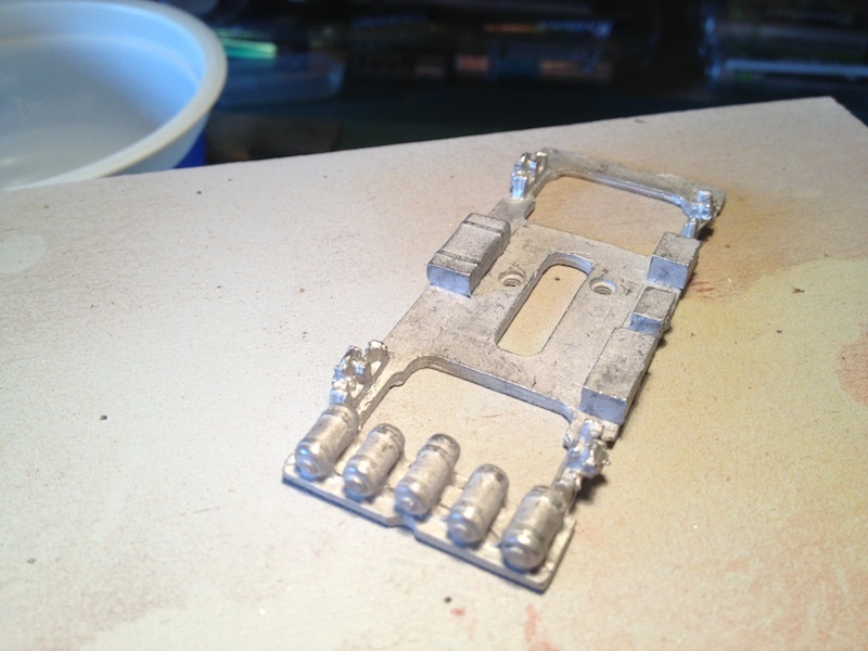

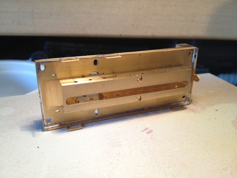

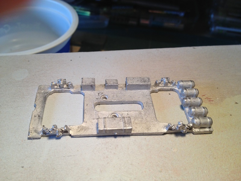

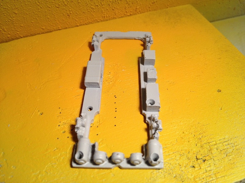

Il sotto cassa è in fusione, ben dettagliato ma necessita di un taglio per poter inserire il telaio della motorizzazione, qui dovrò utilizzare una fresa della Proxxon acquistata tempo, si potrebbe fare anche a mano con un disco da taglio ma si rischia di non andare diritti e di rovinare dei particolari
116,25 KB
114,7 KB
L'assemblaggio e la brasature dei bulloni negli appositi inviti è risultata essere facile, tutto il materiale combaciava perfettamente e non ci sono stati inconvenienti

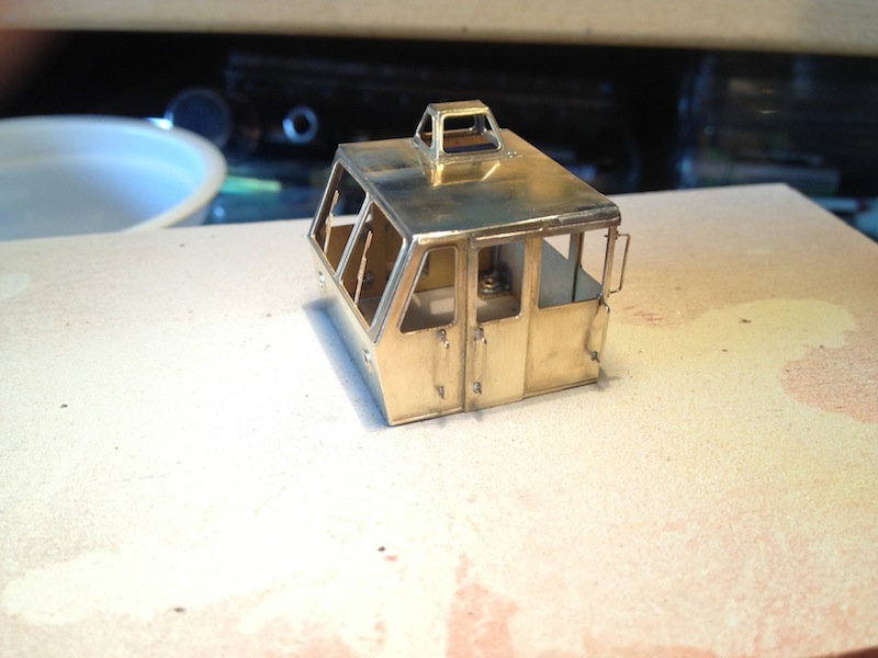

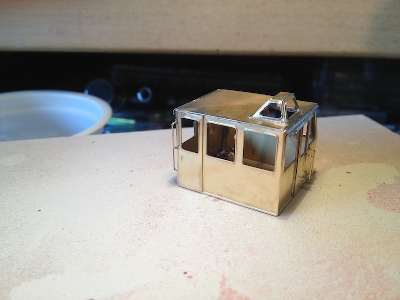

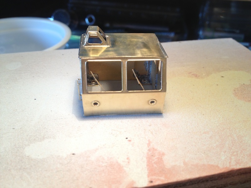

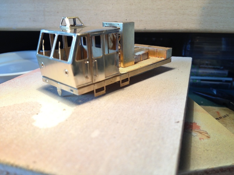

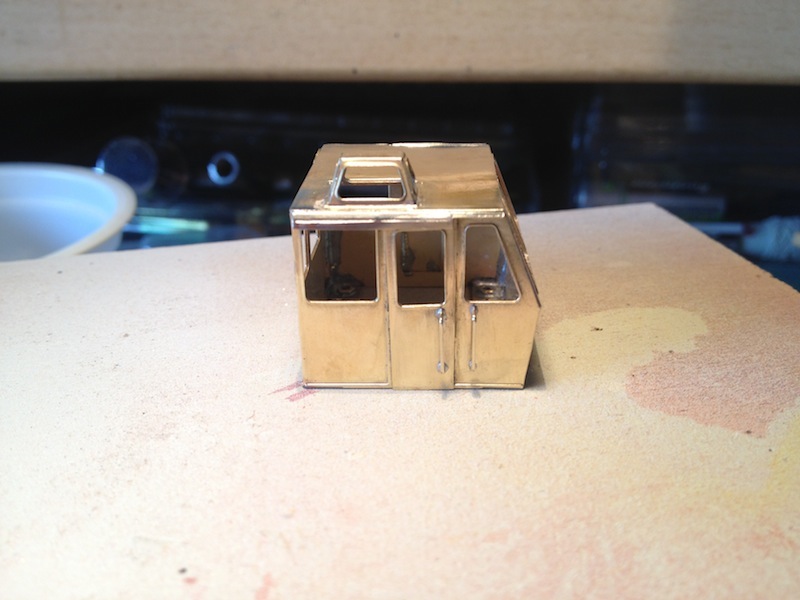

Passiamo ora alla costruzione della cabina, un pò rognosetta è stato il montaggio del tetto, la piastrina era talmente precisa che si faceva fatica a tenerla in posizione corretta ma alla fine ....... chi la dura la vince
99,91 KB
101,91 KB
98,06 KB
95,09 KB

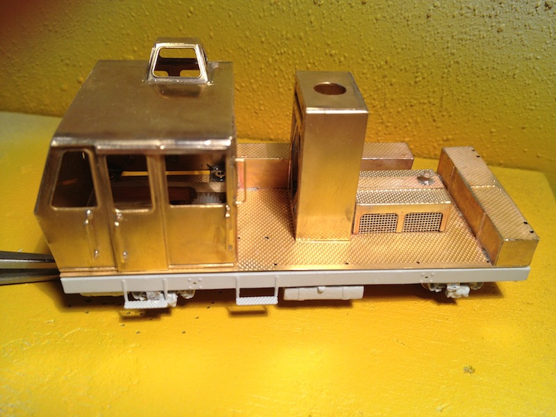

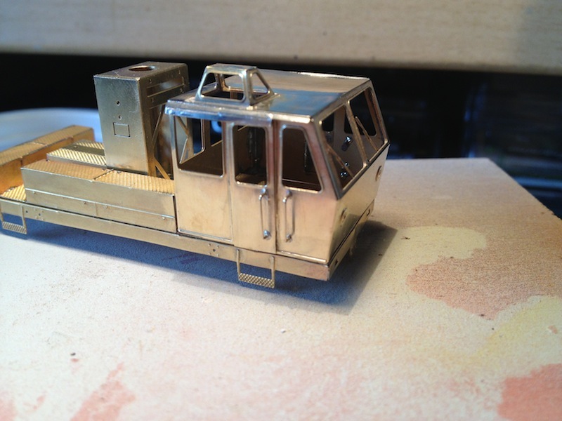

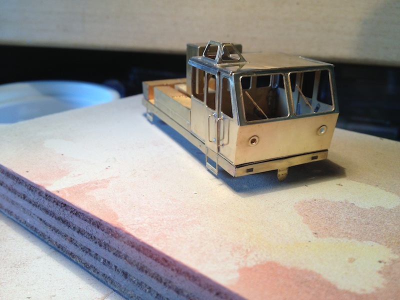

Qui potete vedere il tutto con la cabina solamente appoggiata
118,01 KB
120,93 KB
105,94 KB
123,86 KB

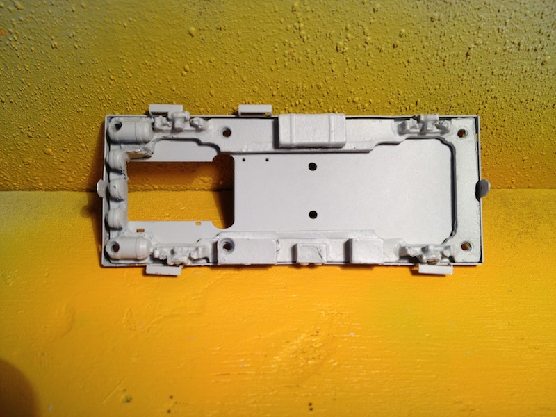

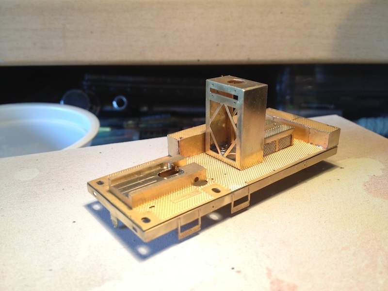

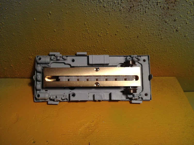

In attesa che i pezzi mancanti arrivino procediamo con i lavori, vi ricordate com'era il sottocassa del telaio???
114,68 KB
Dopo la fresatura è così, ho tribulato un pò perchè il materiale è morbido e la fresa tende ad impastarsi ma comunque il lavoro è venuto bene
127,93 KB

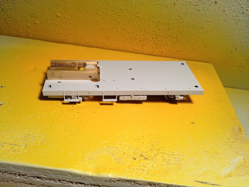

Qui è già nella sua sede sotto il telaio
145,38 KB
In questa foto si vede inserito il carrello della motorizzazione
146,21 KB
125,64 KB
Ecco come si presenta con la parte superiore appoggiata
139,86 KB

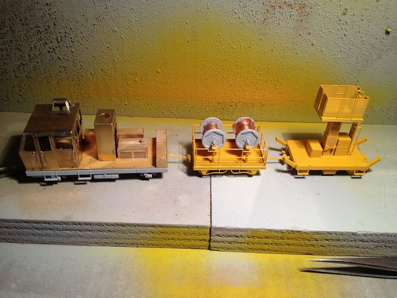

I due carrelli sono stati verniciati ed ora si passa alla fase dei particolari con i differenti colori, speriamo in una mano ferma
164,25 KB
137,78 KB
134,75 KB
138,57 KB
Infine una vista d'assieme del trittico

#22 Messaggio da FRANCO »
Ciao Giuliano lavorando a stretto contatto con i binari oggi ho visto la draisina in oggetto che rientrava da controlli in linea ed ho notato che sopra il parabrezza frontale vi e' una griglia di protezione nel kit c'e' oppure sono state aggiunte in un secondo tempo anche nel reale?
Franco 62
Ciao, no, non ci sono griglie nel kit c'è solo la cupola per visionare ma griglie no, secondo me è stata aggiunta dopo :wink:
