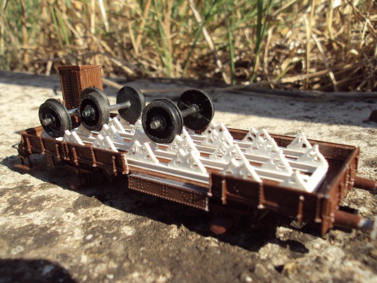

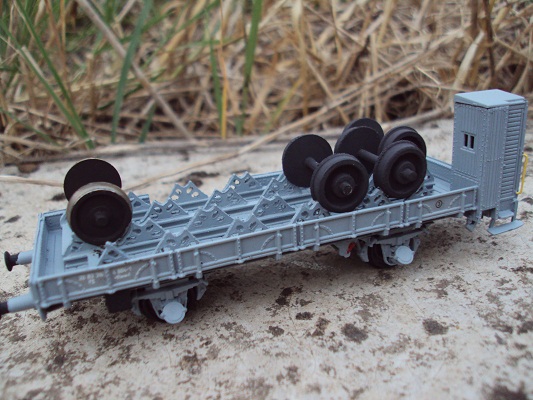

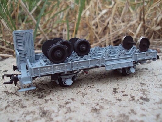

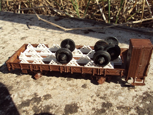

Ho acquistato ad un mercatino una carro P TTmKit, già montato ma da verniciare. Ho deciso di utilizzarlo come carro di servizio porta sale montate che troverà sede nella rimessa...

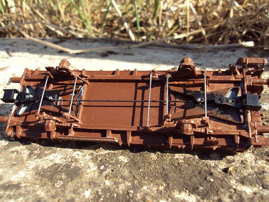

Inizialmente ho elaborato il carro, modificando il sistema di ritorno dei timoni di allontanamento secondo l'ottimo sistema "Mercuri": Capocchie di spillo e filo elastico da cucito. Con spilli ho creato poi gli aggiuntivi del sottocassa. Poi ho tagliato una sponda che simulerò aperta... Riguardo alla zavorra vedrò alla fine:
155 KB

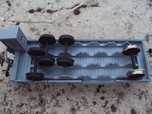

Le culle le ho ricavate da forex da 1mm; disegnate al cad e fresate a cnc. Sono state incollate su un telaio di profilo ad H.
139,3 KB
149,14 KB
Riguardo al carico, ho elaborato tre assali in plastica per renderli piu simili a quelli reali, inserendo una vera sala in acciaio e abbassando il bordino delle ruote...

Per la costruzione delle culle porta-sale ho utilizzato la fresa a controllo numerico (CNC) che ho autocostruito.
Devo fare un disegno con un programma di Cad tipo Paint, lo trasferisco in un altro programma che crea un "percorso utensile" e lo carico nel programma di fresatura.
La fresa ha i tre assi comandati da motori passo passo gestiti da il computer tramite un interfaccia e dei drive motore e praticamente ricrea il disegno da me precedentemente fatto in base alle misure da me impostate e con gli utensili selezionati.
in questo caso ho utilizzato del Forex da 1mm di spessore, fresato con utensile per Pvc da 1mm di diametro e rompitruciolo.
Per il momento la utilizzo per fresature a due dimensioni (x Y), ma tra breve vorrei impare a utilizzarla per le tre dimensioni (X Y Z) e magari ancha la quarta per fare pezzi rotondi (come se fossero torniti)
Quando posso aprirò un topic per spiegare un poco il mondo delle CNC.. perchè spesso sembrano complicate, ma in realtà costruire una piccola fresa a controllo numerico non è difficile e per noi modellisti può essere un aiuto importante nelle nostre realizzazioni...

Questo è il disegno base per la creazione delle culle:
2,62 KB
Ho fresato 4 di questi, ho diviso poi le varie culle e le ho incollate con attak al profilato ad H.
Nel carro, ci entrano due file di sale, una da 6 e una da 5, incastrate l'una all'altra..

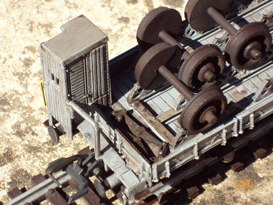

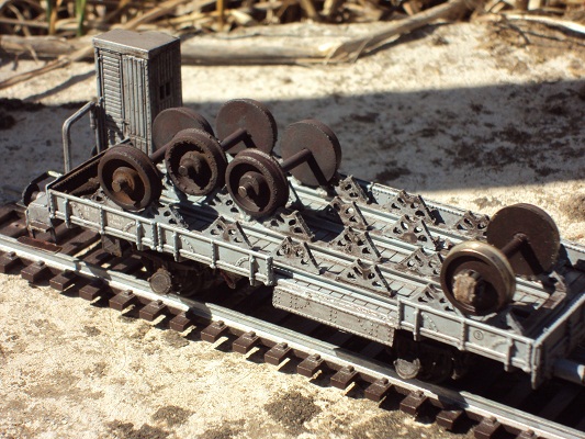

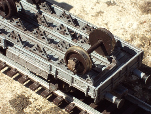

Non potevo farvi attendere fino a domani; ho verniciato in grigio cenere e successivamente applicato delle decal avanzate da kit precedenti, perchè in questo carro non c'erano..
A riguardo mi sono un pò arrangiato, ipotizzando un carro P modificato in carro servizio portasale, lasciando la numerazione del carro originale, altrimenti questo carro di servizio si chiamerebbe: Carro "VSal"
122,21 KB
119,26 KB
128,15 KB
Domani penseremo all'invecchiamento con colori ad olio e thinner MIG..

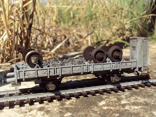

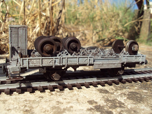

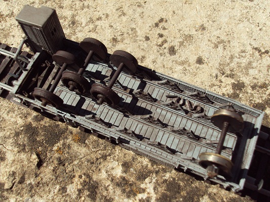

Direi che è finito...
142,37 KB
164,93 KB
147,95 KB
149,65 KB
137,2 KB
147,83 KB
Lo stanno già trasportando al deposito...

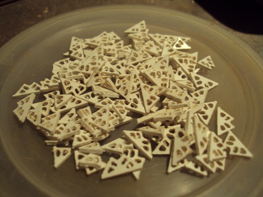

Ecco una montagna di culle portasale...
99 KB
Un amico di un altro forum mi ha chiesto di fargli l'allestimento portasale per 5 carri P e mi sono messo all'opera...
