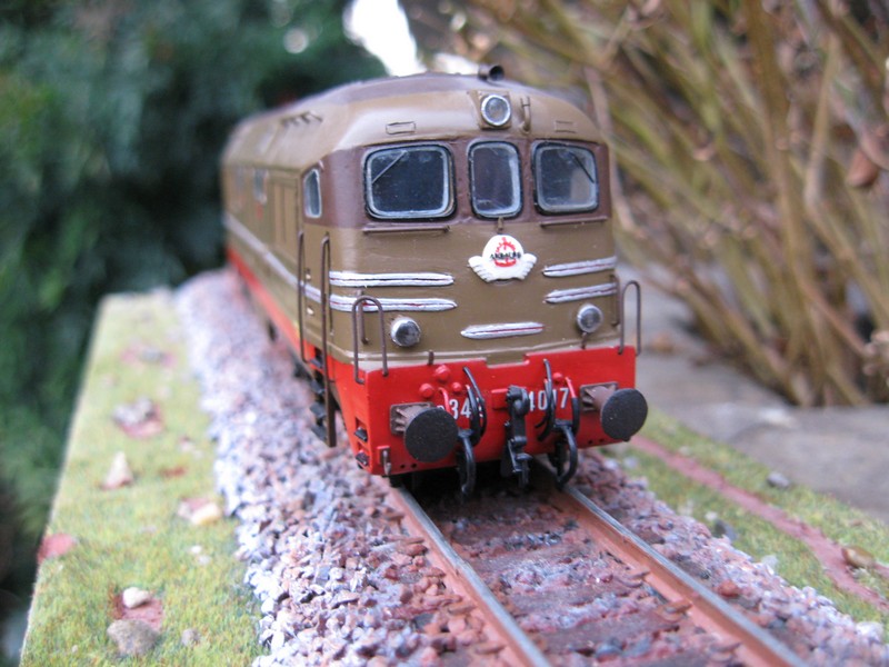

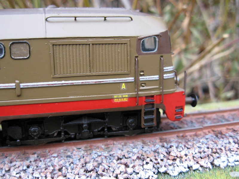

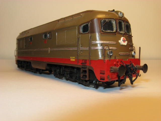

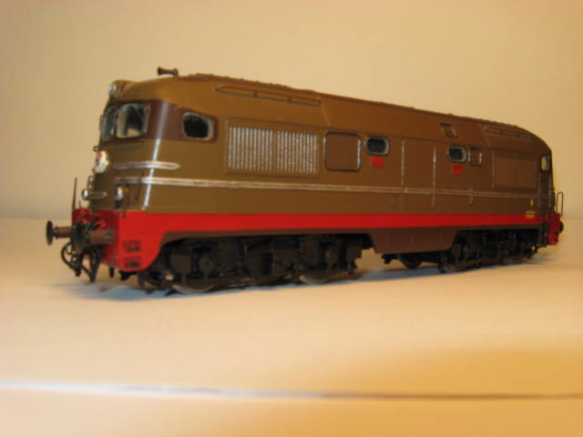

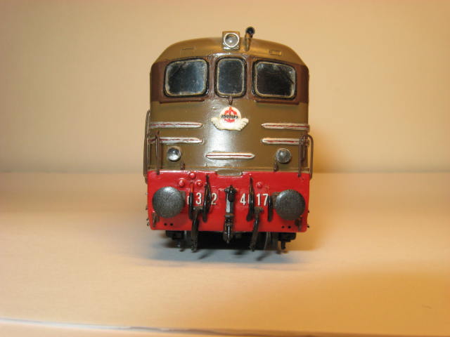

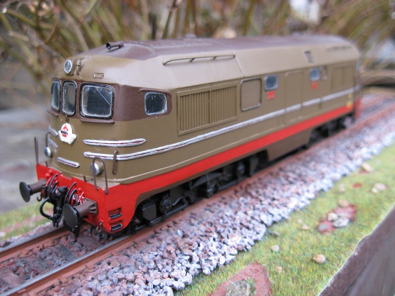

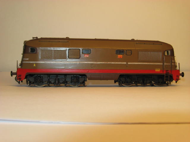

La Lima, negli anni 60, aveva già in produzione il modello della locomotiva D 342 con motore G.
Più che un modello si trattava in realtà di un giocattolo che, pur rispettando nelle dimensioni principali la scala 1/87, presentava alcune inesattezze.
Cassa troppo alta sui carrelli, panconi tagliati per far passare i ganci, fari enormi, vetri non a raso, scalette abbozzate.....
A questo punto ho deciso di effettuare una modifica radicale, riproducendo un esemplare della serie da 4015 a 4017,che si caratterizza, rispetto alle serie precedenti, per la presenza sulle fiancate di quattro grandi prese d'aria.
Le modifiche apportate sono le seguenti:
intaglio di quattro aperture 10x24 per ospitare i nuovi aeratori;
costruzione nuovi aeratori, con strisce di plasticard;
chiusura delle otto prese d'aria sul ricasco del tetto;
posizionamento di una piccola presa d'aria sul ricasco del tetto sul fianco destro;
eliminazione dello sportello centrale, sul fianco sinistro;
eliminazione dei corrimano stampati sulla plastica e delle modanature laterali;
chiusura delle porte sulle testate;
allungamento della cassa (in altezza) di circa 1 mm.;
rifacimento dei panconi anteriore e posteriore con plasticard;
rifacimento dei fanali con tubetto in ottone da 2,5 mm.;
costruzione del terzo faro;
ricostruzione modanature con listello di plasticard;
costruzione mancorrenti con filo di ottone da 0,3 mm;
aggiuntivi vari, trombe, fischi, accoppiatori, tergicristalli;
vetri a raso;
riverniciatura del modello con i classici castano, isabella e rosso.
Per la motorizzazione ho eliminato il motore G ed ho inserito carrelli e motorizzazione Rivarossi, cannibalizzati da una locomotiva straniera con esatto diametro delle ruote e passo dei carrelli, sui quali ho incollato le fiancate del modello Lima abbastanza simili all'originale.
Ecco le foto del modello finito D 342 4017

Davvero una bellissima elaborazione Dilan :grin: :grin: :grin:
Anch'io ho il D342 Lima, la versione cardanica e (non posso dire elaborato, perche la tua loco è davvero stupenda) ho cercato di migliorarla applicando ulteriori aggiuntivi, questa è la discussione relativa:

veramente bella!
ha cambiato totalmente aspetto e non sembra più un modello degli anni 60'.
come hai messo i vetri a filo?
Alessio
Re: Elaborazione D 342 Lima
#5 Messaggio da dilan »
Ti ringrazio.
I vetri li ho ricavati da un pezzo di plastica trasparente.
Poggiando il pezzo di plastica dalla parte interna del modello, ho inciso il profilo con la punta di un ago.
Poi li ho tagliati con il seghetto ad arco, poco al di fuori della linea, rifinendoli con carta abrasiva.
Alla fine li ho messi in sede con un filo di vinavil molto diluito.

Complimenti Antonio! Hai rivalutato e impreziosito un giocattolo che ora può competere dignitosamente con altri modelli più recenti!

Mamma mia Antonio, vedo che in merito ad elaborazioni non scherzi..... :smile:
A volte basta solo un pò di impegno per ridare ad un rotabile una vita nuova. Come già detto e ripetuto bisogna avere il "coraggio" di agire di mani sul modello, e i risultati arrivano. Ancora complimenti per l'opera, questo è FERMODELLISMO PRATICO !!!!!

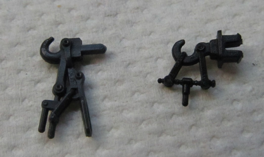

Solo una cosa, dalle foto mi pare di vedere che il gancio realistico non sia di tipo italiano (credo sia di tipo tedesco) o sbaglio?
Saluti
Josef
Ti ringrazio per i complimenti,
tutto nasce dalla mia passione per il modellismo in generale:
auto, navi, carri armati, aerei, soldatini e altro.
Passione che ho sviluppato dall'età di 12 anni.
Non ti so dire se il gancio sia di tipo tedesco, l'avevo fra i miei aggiuntivi e l'ho adoperato pensando che non fosse molto diverso dai normali ganci.
Ma dimmi, che differenza c'è fra il gancio italiano e quello tedesco?

Ciao Antonio, ecco una foto:
47,99 KB
Quello a sinistra è un gancio di tipo tedesco (prodotto da ROCO) mentre quello a destra è un gancio italiano, come vedi la maglia è diversa.
Saluti

Ti ringrazio della spiegazione.
In effetti quello che ho montato è di tipo tedesco.
Alla prima occasione mi procurerò i ganci di tipo italiano ed effettuerò la sostituzione.
