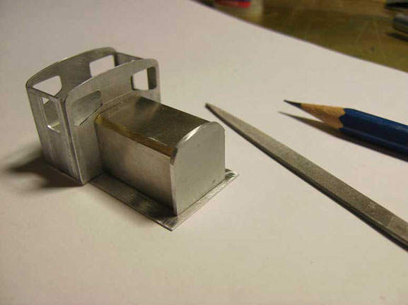

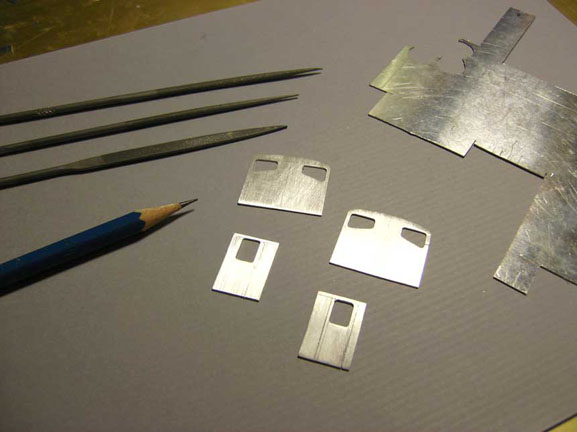

Ciao a tutti ; vi presento questi miei ultimi lavori , due Badoni in versione VA e VL ; ho trovato i disegni perfettamente in scala nel libro " Badoni e le sue locomotive " e ne ho voluto fare 2 versioni diverse , fare due modelli uguali può essere non molto stimolante ma avendone una esperienza precedente , almeno sapevo già come procedere . Entrambi sono in lamierino di alluminio , mi e stato indispensabile il tornio e la fresatrice , misurano , fuori tutto cm 5,6 .

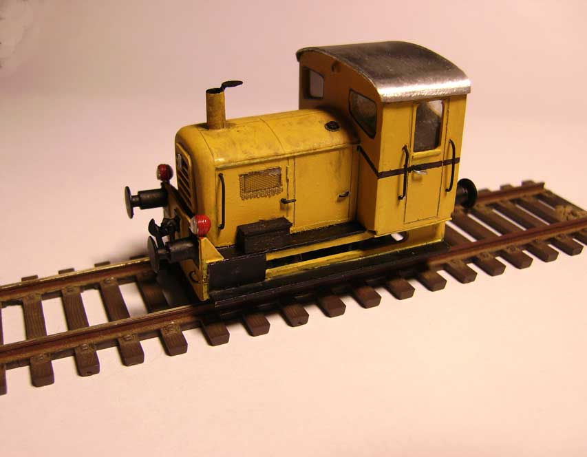

- Badoni VL

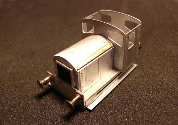

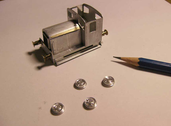

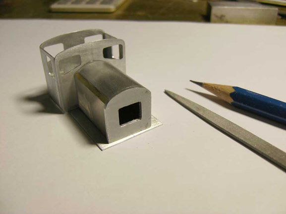

Dopo aver creato le lastrine e composto la cabina , soo passato al cofano motore, fatalità possedevo uno spezzone di tubo quadro in acciaio di esatte dimensioni al calibro , che poi verrà foderato con i vari pannelli , permettendomi così un ottimo supporto di questa struttura e con le varie facciate perfettamente parallele , successivamente ho creato il frontale con la relativa griglia .
I respingenti e le ruote le ho realizzate al tornio , come al vero , ne ho riprodotto i quattro fori sui cerchioni :

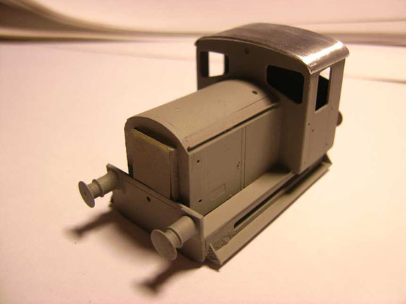

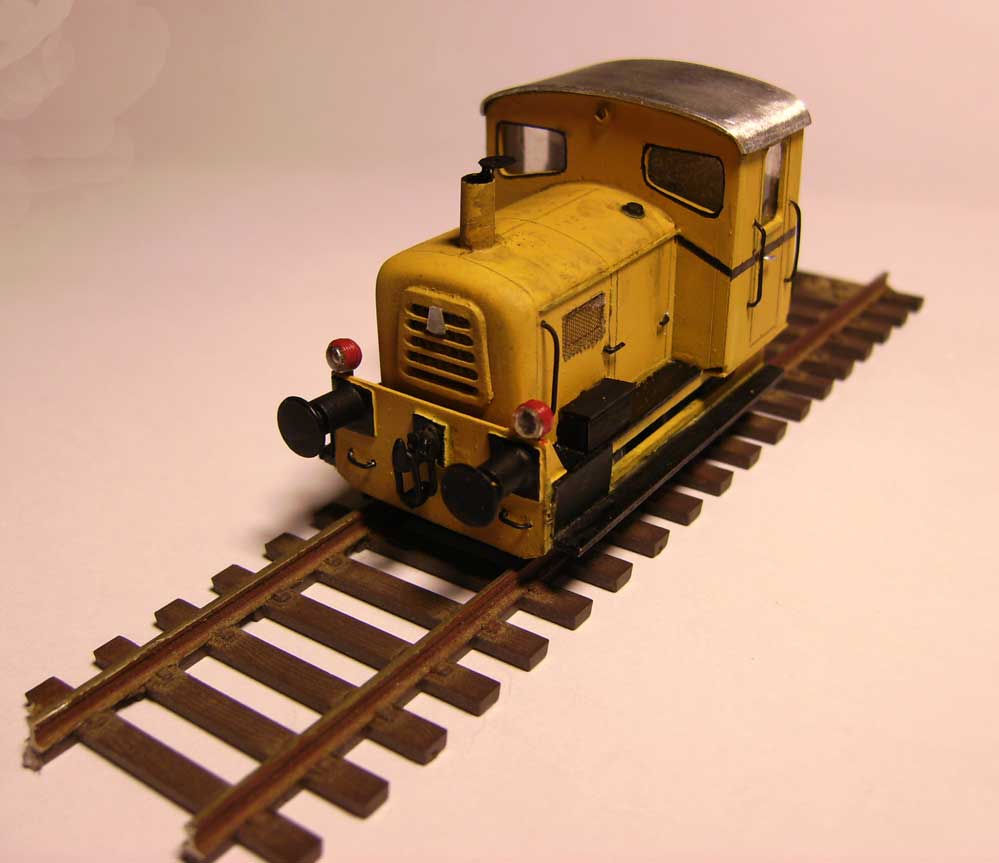

Ad aerografo , del resto come sempre , ho dato una mano di fondo in grigio chiaro :

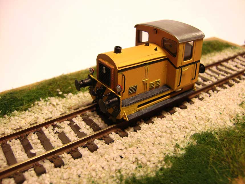

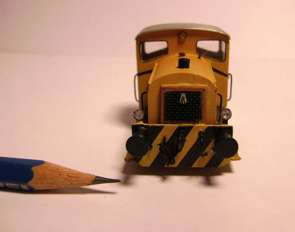

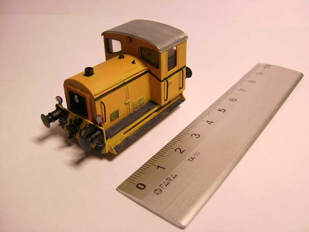

Ecco infine completato con i vari dettagli e lo schema definitivo :

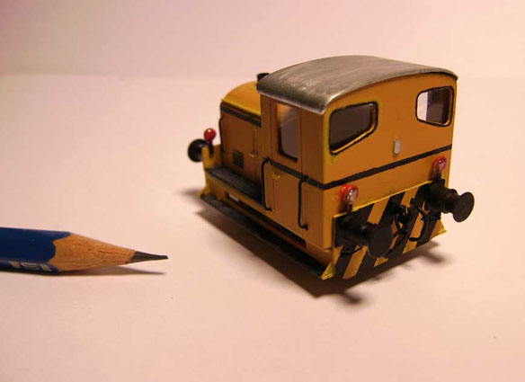

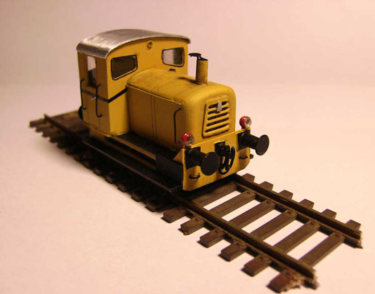

- Badoni VA

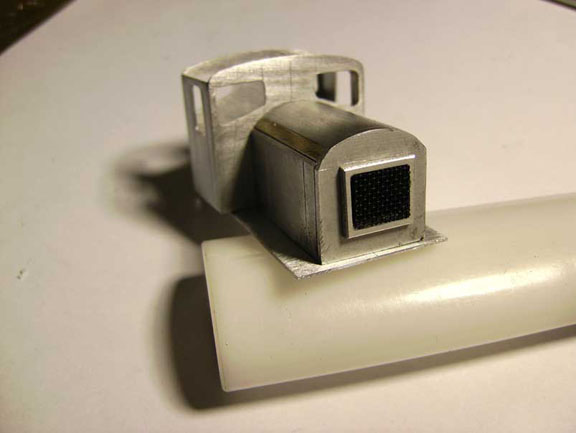

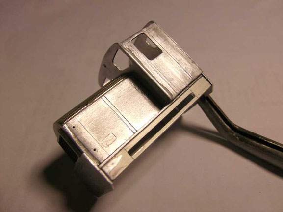

Questo secondo modello mi ha impegnato un po di più a causa di qualche dettaglio diverso , i frontali arrotondati e la griglia realizzata con fresatrice e punta da 1 mm :

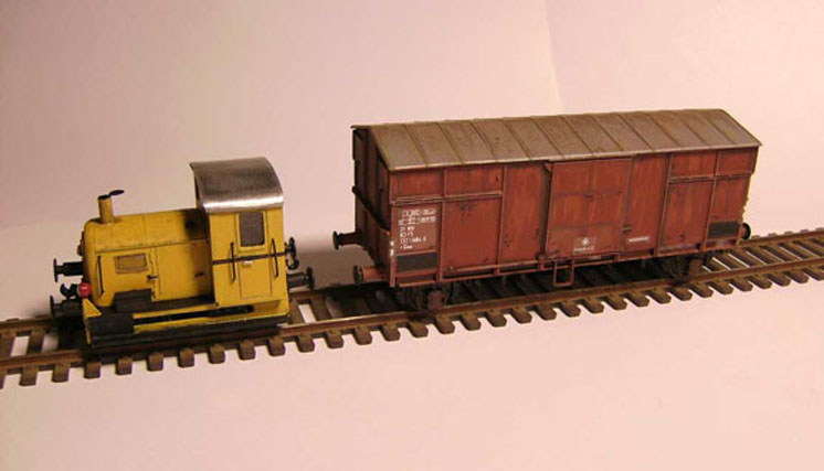

Ed eccolo infine assieme ad un carro TTM Kit , precedentemente realizzato :
Non avendo un plastico , tutti i rotabili che realizzo sono statici , quindi adatti per eventuali diorami .

Ciao Andrea, davvero dei bei lavori. Per unire fra di loro le parti in alluminio cosa hai usato?

- Grazie a tutti Amici :smile: Per Fabrizio : io uso esclusivamente la cianoacrilica
e per l'alluminio l'ho sempre trovata eccellente , tanto vero che un 245
in scala 1:27 che ho realizzato in alluminio a grosso spessore , è stato assemblato interamente con questa colla , mi sembra anche di averne qui postato una foto tempo fa , così come tantissimi altri oggetti che ho relizzato , nessuno ha mai dato segni di cedimento .
