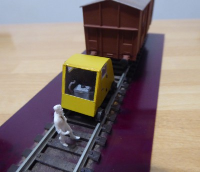

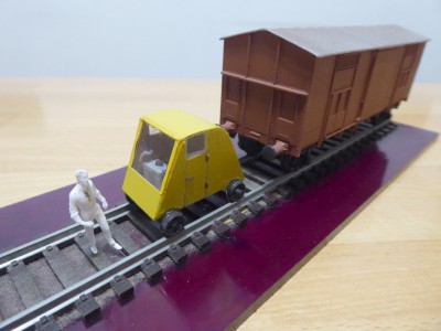

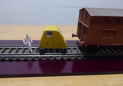

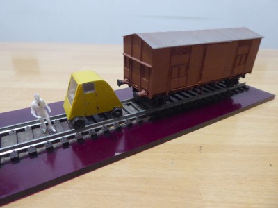

Eh si , ve lo avevo detto che non me ne stavo con le mani in mano.. !! :D Proprio ieri, ho iniziato la ricerca di documentazioni fotografiche ed osservavo le immagini di Hansjur Rohrer ..scopro improvvisamente un rotabile veramente buffo.. della ferrovia Camonica nel 1971 [246] Non ci credevo !
Una roba assurda..una Draisina che sembra una mezza piramide.. :D Pronto , mi catapulto al mio banco di lavoro, faccio due calcoli per la scala H0 e via di ottone ed acciaio e tornio ! Non vedevo l'ora di sapere cosa ne avrei ricavato ! Di draisine ne ho fatta soltanto una anni fa , non so se la ricordate, della F. Nord Milano, ma non ho mai fatto un rotabile in H0 più piccolo di questo e sono sicuro che nemmeno voi ne siete a conoscenza o forse avrete visto quelle due uniche foto che posto..Non so se potesse essere occupato da due persone...mah..forse ! Certamente non era il massimo della comodità e specialmente d'estate con la calura !! :D :D Da notare che a vista di pianta, è di forma triangolare irregolare sul lato posteriore , cioè con un lato un po più lunghetto rispetto al frontale ; internamente ho messo anche il sedile che qui non si vede ed un accenno al banchetto di manovra , vuoto non si poteva lasciare ; ha un suo pesetto, poichè il pianale l'ho realizzato con una lastrina di ottone da 2 mm, mentre le pareti anzichè di alluminio, sono in acciaio da 1 mm..
Terminata oggi eccone il risultato ! Ma non sarà la sola ! Rotabili minuscoli vale la pena prenderli in considerazione anche perchè oltre ad essere un ricordo storico, sono di rapida esecuzione ..ne ho già in mente un altro, un po più laborioso ma fattibile velocemente . :D [253]
