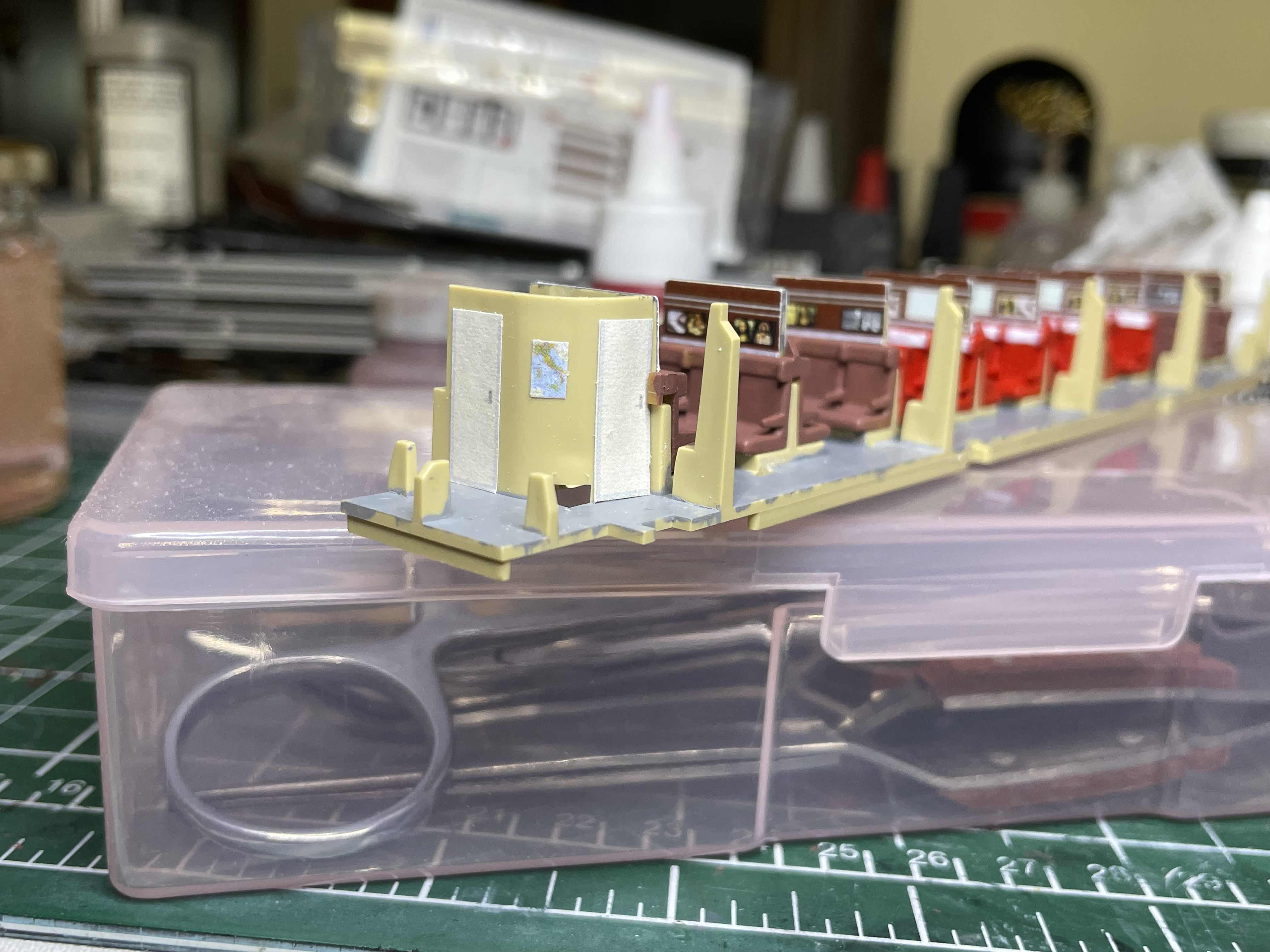

Ciao a tutti, vorrei rendervi partecipi di una avventura che ho fatto utilizzando i famosi kit di Ganfranco. Incuriosito dalle foto postate sul forum ho voluto provare a vedere se effettivamente fossi stato in grado di elaborare le mie carrozze; scelte dal parco rotabili alcune tra le più significative ho inviato le foto all'amico chiedendogli di svilupparmi un progetto, le carrozze in questione erano queste
Quando ho ricevuto le stampe sono rimasto piacevolmente sorpreso per la precisione dei particolari che l'amico Gianfranco aveva rilevato dalle foto dei rotabili reali, mio sono messo al lavoro e devo dire che, a parte la difficoltà di aprire i rotabili, il tutto è stato fatto con la massima semplicità.
In allegato qualche foto delle fasi di lavorazione e installazione impianto di illuminazione della Almrose che completano il lavoro
Grazie per l'attenzione

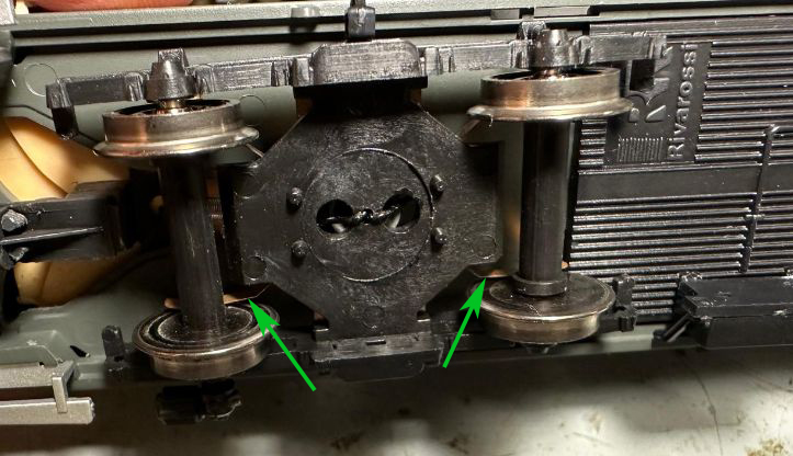

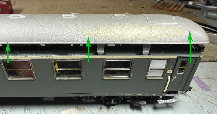

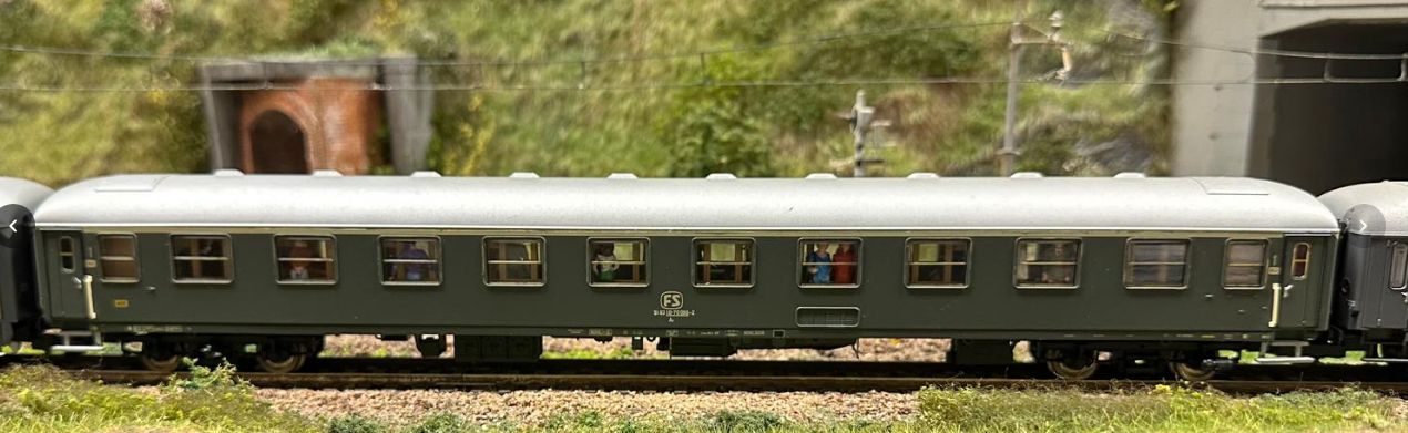

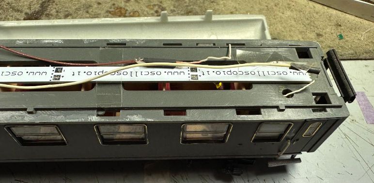

Lorenzo, io ho queste carrozze HRivarossi
e come vedi per installare la strip luci bisogna sollevare il tetto
La strip si può appoggiare sulle strutture superiori trasversali della cassa
mentre per inserire i passeggeri bisogna sfilare il telaio dalla cassa, allargando le due fiancate per arrivare all'arredamento interno.
Le prese di corrente sono realizzate con lamelle in bronzo fosforoso posizionate sopra il carrelo che si appoggiano sulla parete interna delle ruote (gli assali sono in plastica). Il mio tracciato è a due rotaie.
Tutte le mie carrozze sono autonome per le prese di corrente. Hanno tutte una strip con decoder per poterle gestire a piacimento. Ad esempio nelle composizioni bloccate hanno un indirizzo di consist uguale all'indirizzo della locomotiva che le traina (CV19= indirizzo della loco). In questo modo quando la loco accende le luci di marcia si accende anche l'illuminazione delle crrozze. In stazione nascosta viene spento tutto, per limitare i consumi.
L''alimentazione su ogni carrozza permette anche di ridurre i costi rispetto all'uso dei ganci conduttivi.
