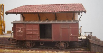

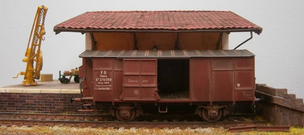

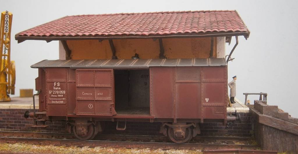

Personalmente ho sempre usato le polveri acquistate da Abbiati Wargames e l'aggrappaggio è molto buono, non vanno via facilmente, bisogna lavare il modello.
E il fatto di lavare per togliere permette di correggere eventuali eccessi o errori.
Per i lavaggi con colori ad olio non posso aiutarti non li ho mai usati per paura di rovinare i rotabili.
Lascio la parola ai più esperti nelle colorazioni.
Ti metto due foto di un mio invecchiamento.
