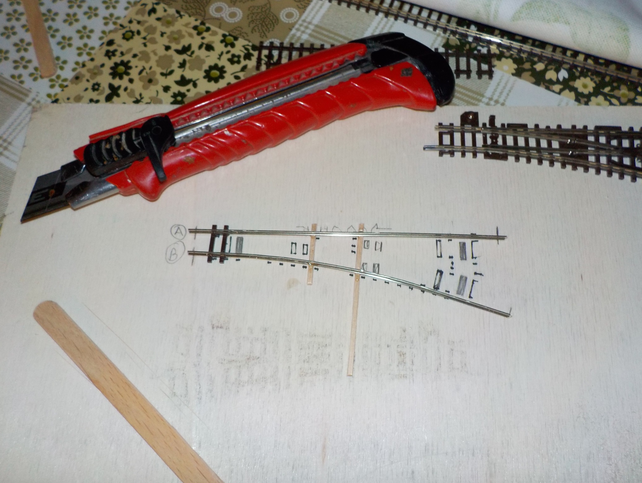

Ciao,
era da un pò di anni che non mi divertivo così tanto, prima nel mondo RC "da troppo tempo", ero impegnato a comprare pezzi speciali impossibili da realizzare in proprio e comunque una volta montati, non si vedeva neanche 1/1000 di secondo di diffrenza sul giro.... [:I] :geek:
Ora mi sono cimentato nella costruzione di questo, anche se per ora non mi serve a nulla sto passando le ore (piccole) a costruire questo, e perchè no? Anche a incollarmi le dita con l'attack!!! :grin: :grin:
545,46 KB

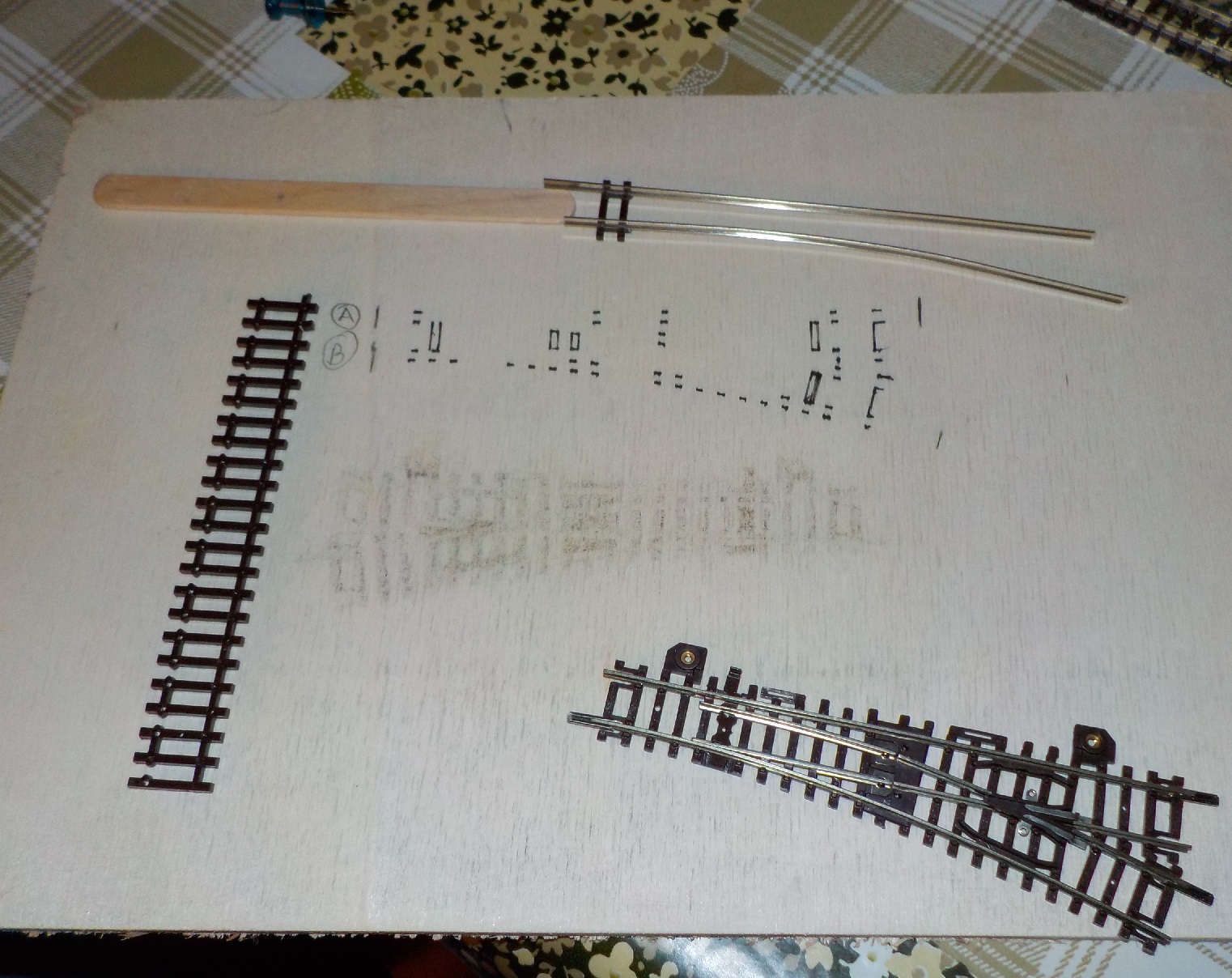

Non avendo voglia di rompermi le scatole con calibro ecc... Ecc... Mi sono preso la libertà di fare tutto a occhio e usando traversine di riferimento e uno scambio reale da copiare...
Sono andato molto oltre con la costruzione ma man mano che ho tempo come oggi 10 min, inserisco quello che ho fatto.
Ciao Marco

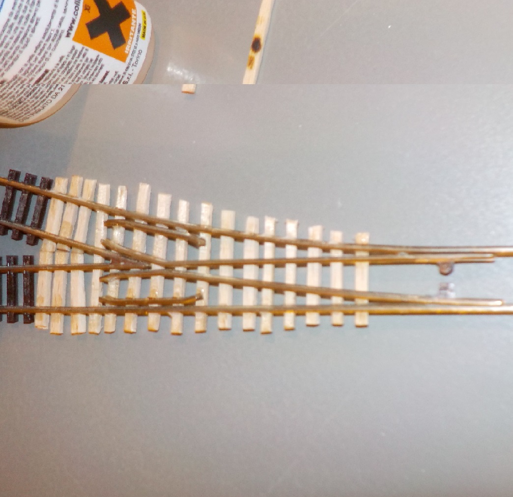

Cavolo, ho visto ora ceh ho scritto incrocio invece di scambio!
Il lavoro procede nel modo più divertente!
Posto un'altra foto, ho l'idea di "puntare" tutto con l'attack e saldare solo alcune traversine con la tecnica della basetta in rame, scarto a priori la tecnica dei chiodi perchè secondo me è meno veloce ( faccio il corniciaio e di chiodi ne uso un pò :geek: ).
782,09 KB
Marco

Non resisto e posto tutto!
Secondo voi prima di incollare le parti del deviatoio ho saldato i pezzettini per collegare la traversina di comando? No! Azzeccato! :grin: Ho eseguito anche la saldatura del cuore... (almeno questo mi ricordo come si chiama).[:I]
702,66 KB

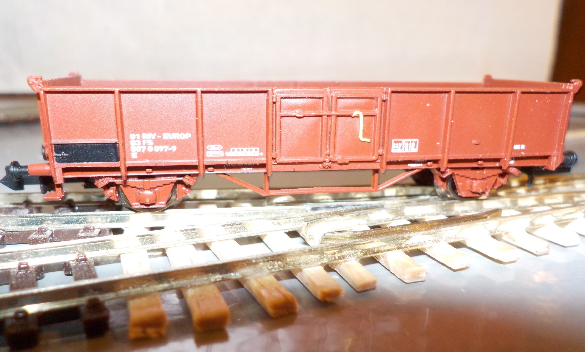

Prove di funzionamento... Miiii! Sembra funzionare come quello comprato! :grin:
662,67 KB

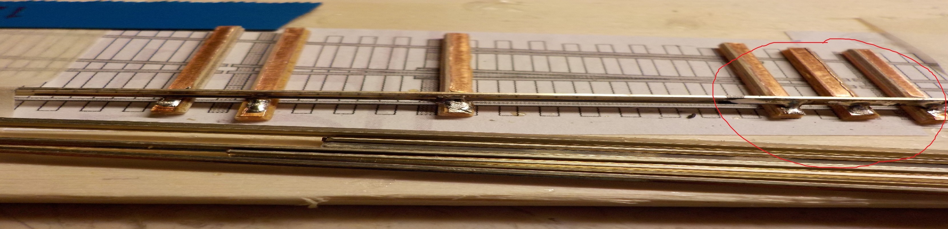

Sono arrivate delle piastrine ramate...
Disastro ho provato anche ad aggiungere della pasta salda ma le saldature fanno pena e le piastrine non sono come quelle che ricordavo, non sono realizzate su vetroresina,
ma sembra più cartone resinato... Insomma non mi piacciono si imbarcano... Adoro le colle forse perchè le vendo da una vita, se non viene qualcosa che mi soddisfa passerò
alle colle su traversine di legno nobile. :sad:
Ciao, Marco.

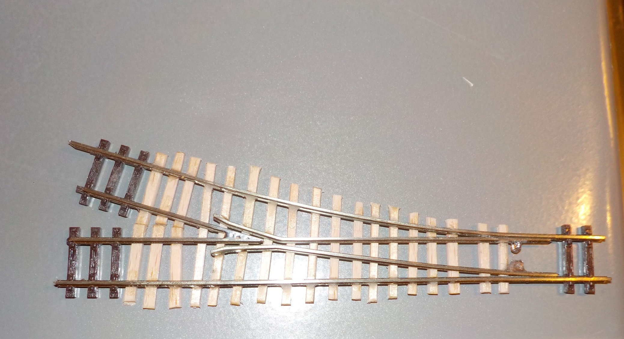

Questo è un'altro del tipo lungo...
Solo che lo stagno mi fà impazzire... Ho provato a rimediare con delle pinzette metalliche per non far scaldare troppo in lunghezza sui binari, questa era la prova senza
778,75 KB
Poi non sono più andato oltre, sono un pò preso ultimamente da altre cose :cool: tipo, tachipirina, pannolini, biberon, mobili ( prima o poi lo finirò) :grin: :grin:
P.S. Ma con e senza pasta salda non trovo differenze possibile che non serva a nulla? Io uso già un'ottimo stagno della philips sarà per quello che non ho differenze nella saldatura?
