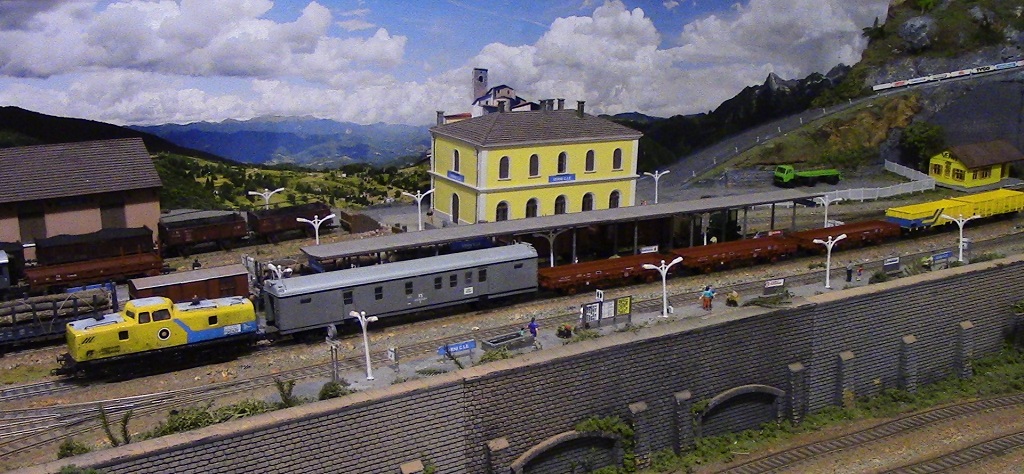

Cari amici vi presento la mia prossima avventura :wink:
E' da parecchio che mi piacerebbe possedere un treno cantiere "come si deve" da far girare sul plastico, ogni volta che ci incontriamo alle mostre e vedo il bellissimo convoglio di Adolfo la voglia cresce, purtroppo le basi commerciali o elaborazioni pronte hanno costi al di fuori del mio Baget, quindi l'unica soluzione era di realizzarmi un mio convoglio elaborando direttamente i carri :wink:
La svolta si è registrata a Venturina, il buon Andrea aveva affittato un tavolo alla borsa scambio che si svolgeva dintorno ai plastici esposti, tra le cose in vendita aveva tre pianali electrotren molto belli e a un prezzo che mi potevo permettere, da qui subito l'idea di utilizzarli per il mio treno cantiere :wink:
Mi sono messo nei giorni seguenti a cercare immagini reali dei convogli per prendere spunto per la mia elaborazione e navigando mi sono imbattuto in un'elaborazione dove veniva utilizzato anche il bagagliaio/postale electrotren che ho anch'io, ecco quindi che si è accesa la lampadina e ecco formato il mio treno cantiere [:I]
264,72 KB
La loco in testa è li provvisoriamente, l'ambizione è la V220 Piko gialla, il bagagliaio/postale(Avevo chiesto informazioni qui, http://www.scalatt.it/forum/topic.asp?T ... I+ROTABILI è stato un acquisto economico azzardato) diventerà una carrozza bagagliaio/appoggio per il personale e rimessaggio delle attrezzature, I tre pianali conterranno uno rotaie, uno traversine e uno un mezzo industriale(Escavatore) da utilizzare sul luogo di lavoro, i due E in coda il pietrisco :wink:
Ora chiedo a i più esperti una domanda, ambientando io il plastico negli anni'80 la livrea dei treni cantiere era già gialla o aveva sempre la livrea grigio cenere, a me piacerebbe fare il treno giallo ma vorrei fosse coerente [?]
Ho iniziato a smontare il bagagliaio/postale e devo dire che, a parte il discorso di una carrozza spagnola e il fatto di essere leggermente fuori scala, cosa che non si nota se messa in composizione al treno cantiere, è davvero ben fatta, addirittura ha gli interni ottimamente riprodotti, cosa che dal di fuori non si poteva apprezzare non essendo illuminata [:I]
242,71 KB
Per ora mi fermo, cosa vi sembra questo mio progetto [?]

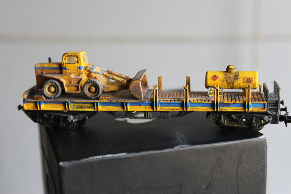

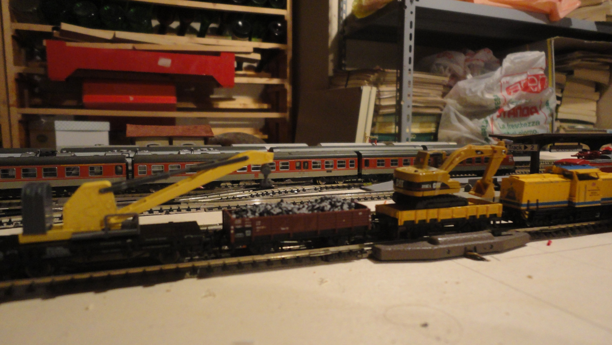

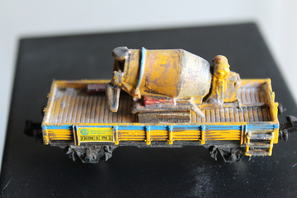

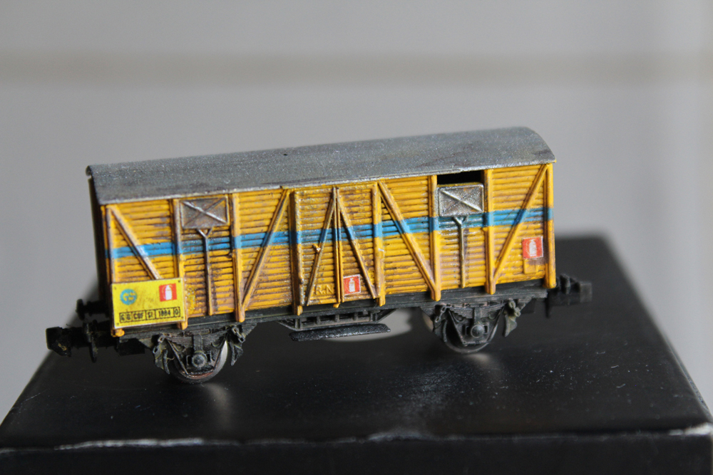

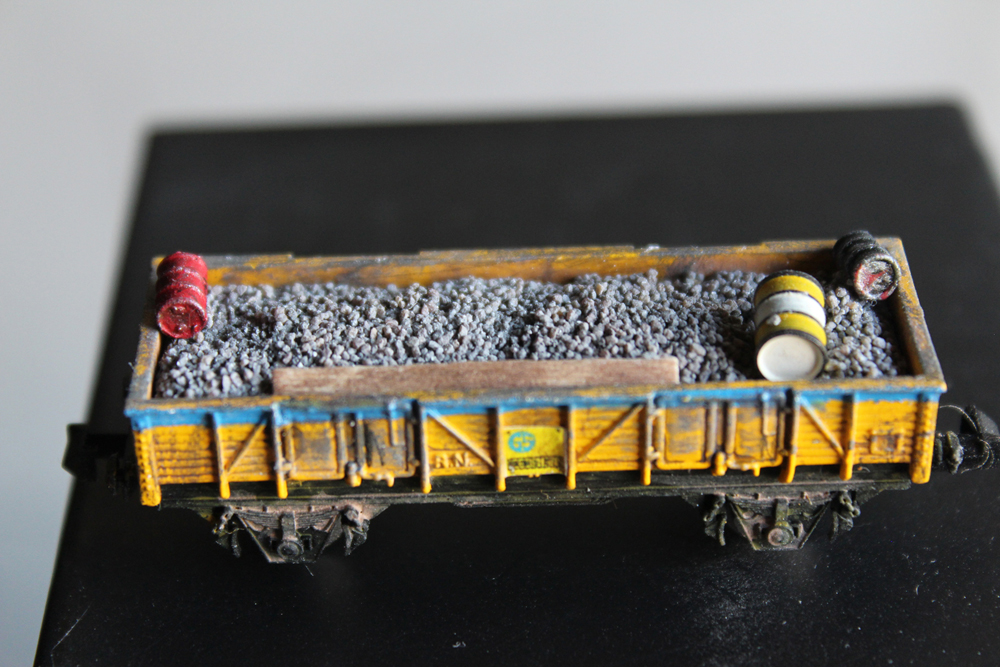

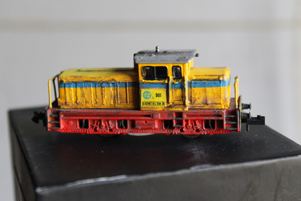

Bene Massimiliano come diceva Roby un treno cantiere non può mancare mai in un plastico, se ti ricordi io lo fatto ma in N ti posto qualche foto
513,75 KB
557,27 KB
495,19 KB
Ma ancora mi mancano alcuni elementi come il carro betoniera ed il carro con il braccio meccanico con escavatore, che sto cercando di realizzare vampizzando un escavatore ed applicandolo su un carro a sponde basse.
Comunque buon lavoro ti seguirò nel tuo avanzamento lavori

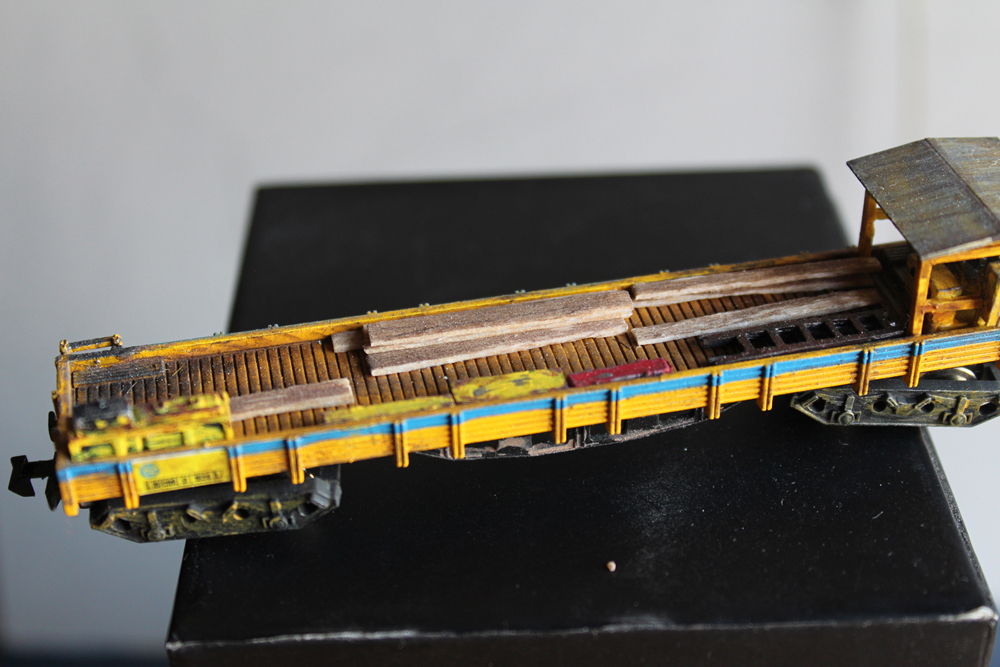

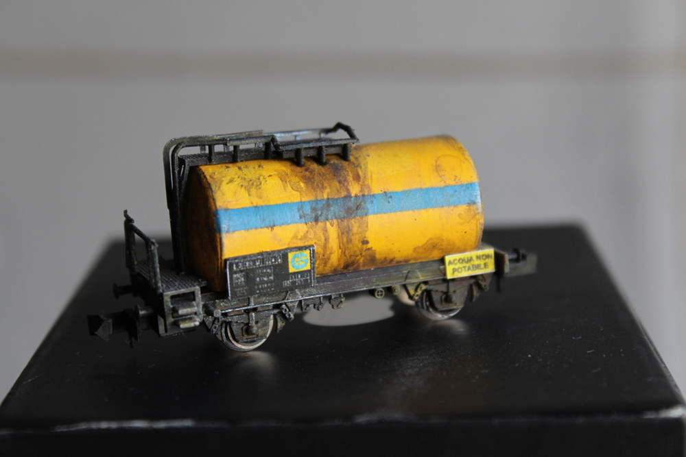

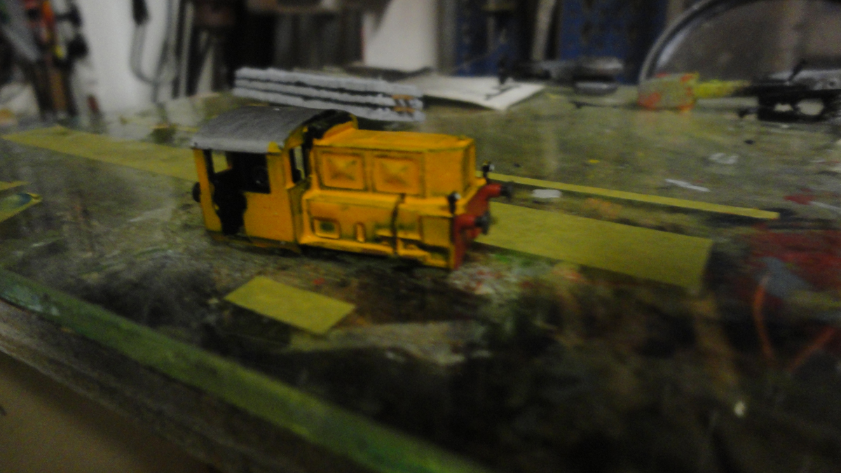

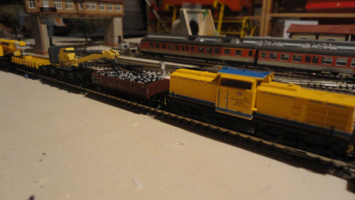

Bene ecco qua:
481,07 KB
523,53 KB
445,83 KB
411,83 KB
450,59 KB
422,9 KB
357,05 KB
Come vedi è un treno un po' generico, al quale devo oltretutto fare qualche piccola modifica ai ganci e sostituire la ruspa....

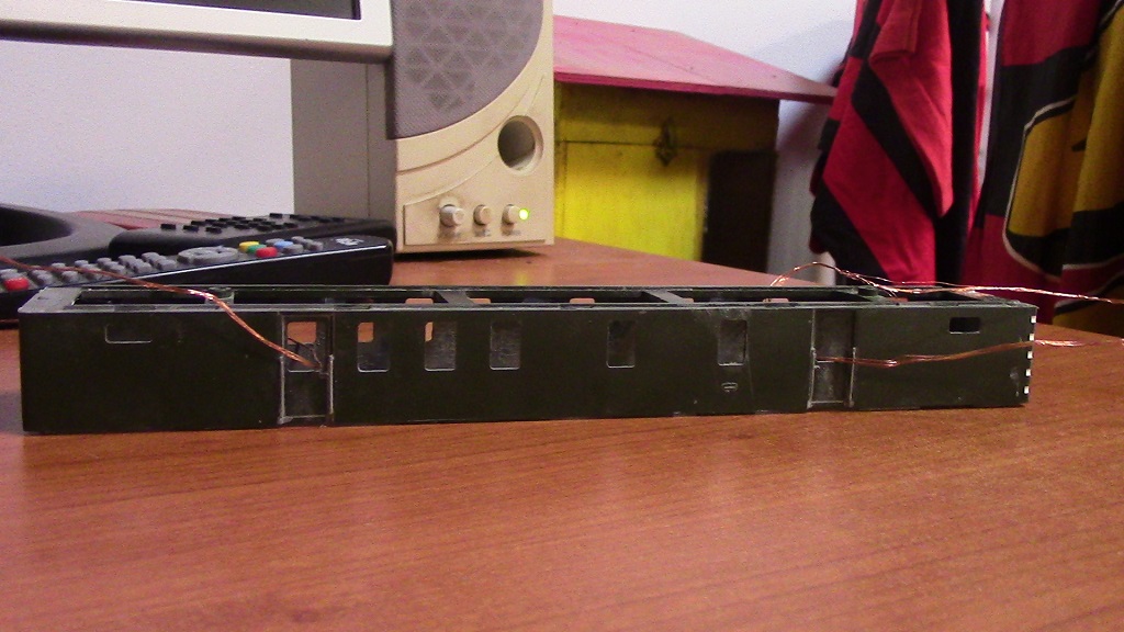

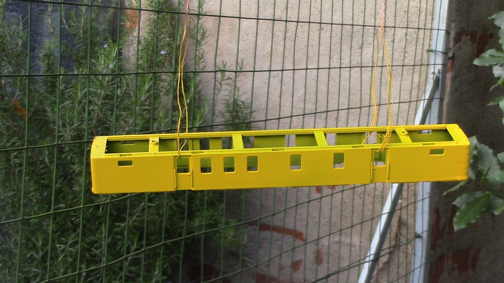

Il primo elemento su cui ho iniziato a lavorare e il bagagliaio appoggio, dopo averlo smontato ho sverniciato con alcol etilico il corpo centrale il quale è stato preparato per ricevere la nuova livrea :wink:
185,12 KB
Ed ecco la seconda foto fresca fresca dalla cabina di verniciatura :cool:
216,4 KB
Al momento sono arrivato qua, mancano alcuni particolari alla livrea che andranno a personalizzare la mia ditta privata [:I]

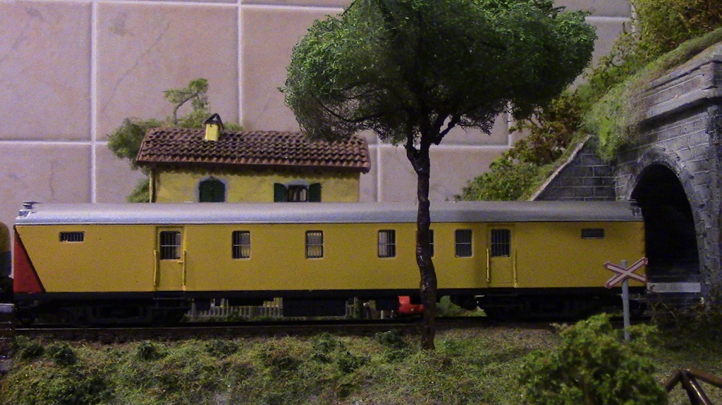

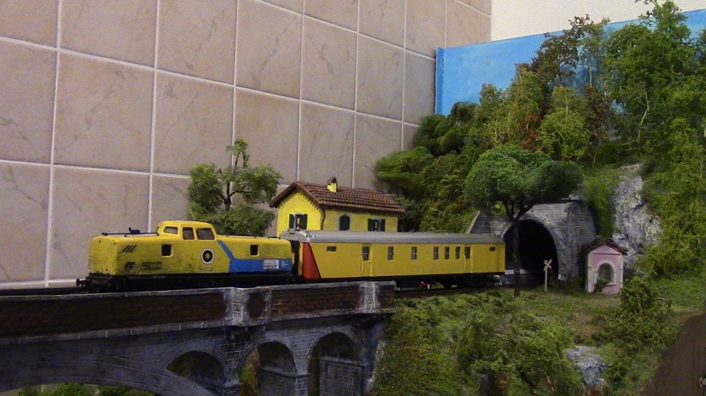

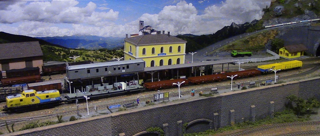

La ditta privata locale(non ho ancora deciso il nome) aveva commissionato alle vicine O.R.G. (Officina Riparazione Garfagnina) il restyling o revisionare dei rotabili sociali che andranno a formare il nuovo treno cantiere della ditta :wink:
Ho saputo che il primo rotabile era pronto per l'invio, quindi oggi mi sono appostato per documentare il transito nel mio solito punto fotografico preferito, è un luogo dove quando ho tempo mi piace andare a prendere qualche bella trota di montagna :cool:
178,81 KB
255,28 KB
Il rotabile consegnato è un vecchio postale dismesso trovato nel mercato dell'usato spagnolo, le O.R.G. ne hanno curato il ripristino funzionale e modificato gli interni su indicazioni del committente, il bagagliaio è stato verniciato nella nuova livrea aziendale gialla, telaio nero e due angoli sfalsati rossi con filetto nero, il bagagliaio si presentava spoglio, so che i loghi e quant'altro verranno applicati direttamente dalle maestranze della ditta in sede :cool:
Alla trazione ho visto la vecchia e sempre più spompata V80 che invece vestiva la vecchia livrea, so che la ditta sta studiando la possibilità di acquistare un mezzo di locomozione più affidabile, vedremo... :wink:
Mi sono informato alle O.R.G., sono in corso i lavori su due carri tipo E già di proprietà della stessa che necessitano di revisione e verniciatura nella nuova livrea :wink:
Spero di potervi documentare anche questo futuro transito, quindi alla prossima Massimiliano :cool:
