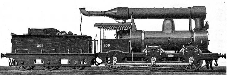

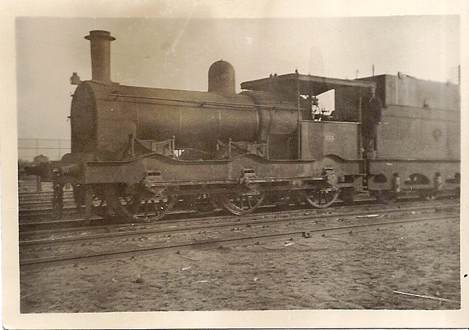

-L'immagine che ho postato, è l'unica testimonianza a noi pervenuta dell'esistenza di questa locomotiva , non si conosce altro, almeno pubbicata nel web, ma non è assolutamente di fantasia anche perchè esistono , come avrete letto nel sito, dati tecnici sufficienti e discutendo con un amico che ha più competenza di me in grafica e fotografia, abbiamo pensato che " molto probabilmente ", non si tratta di un disegno, ma di una foto con i limiti di stampa di quel tempo ed ovviamente ritocchi ; del resto , immagini di modesta qualità come questa, se ne trovano a centinaia , a ben guardare inoltre , non sarebbe in esatta prospettiva , un punto in più da tenere in conto diversamente da un disegno. Ogni cosa va presa con cautela ed i congiuntivi potrebbero essere necessari in diverse occasioni descrittive di questo modello ; Come documentazione non ho trovato molto , ho dedicato tantissime ore nella ricerca , veramente rare le foto trovate; si trattava di un tipo di locomotiva semplice a rodiggio 0-6-0 o tipo " C " per cui l'asse centrale era quello motore , frenatura a controvapore, un tipo di macchina all'epoca discretamente diffusa in Egitto che però e naturalmente, poteva variare in molte parti, come per es. la forma della camera a forno; la sola macchina pesava 37 t. ed era di lunghezza , tender compreso, di circa 15 m. di cui , il suo peso era di circa 25 t. e poteva raggiungere una velocità massima di 30 Km orari ; era, probabilmente, simile a questo esemplare, ma foto più antiche, non ne ho reperite:
-Il lungo tubo collegato stranamente e direttamente sul fumaiolo , non era altro che uno dei primi esperimenti di preriscaldatore, con una lunghezza di 4.25 m, al cui interno vi erano 91 tubi da 47 mm di diametro , per cui, e lo vedremo nel modello , è logico e con ragionamento, che disponesse anch'esso di un portellino di ispezione e manutenzione, infatti me ne ero accorto da un minuscolo dettaglio nell'immagine , una minusola lineetta che si intravvede appena appena sulla sua testata e del resto, pensandoci bene, sicuramente era così, essendo come una "seconda caldaia" ; sicuramente però, il preriscaldatore era collegato al duomo e non solo appoggiato sopra di esso, di questo parere ne è un mio amico ferroviere che ha visto questa immagine ; non si conoscono purtroppo gli esiti di questo esperimento, né perchè fu destinata all'Egitto, ma non fu l'unica macchina particolare come questa, ne può essere come esempio anche questa francese assai strana dell'Ing. Petiet e lui stesso ne trasse l'ispirazione da questa 209 :
Anche il tender adottato è un po insolito, di vecchia concezione, dato che presentava ancora le sospensioni a balestra esterne e simile a quelli delle nostre prime vaporiere F.S.

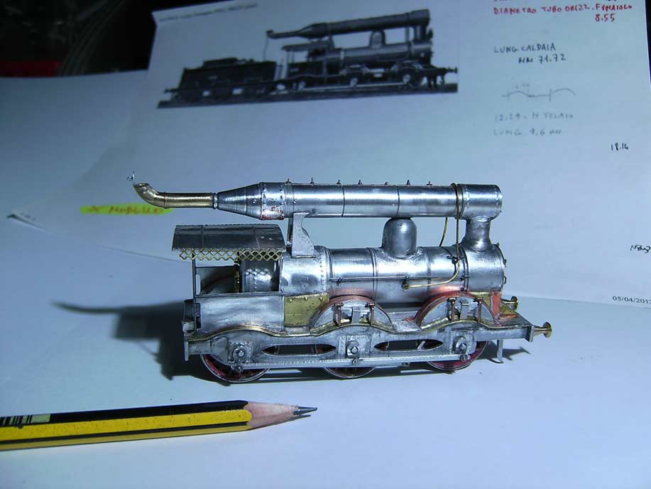

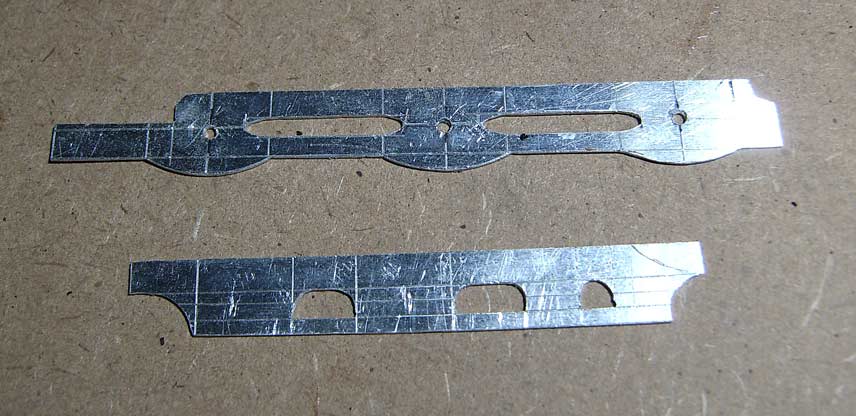

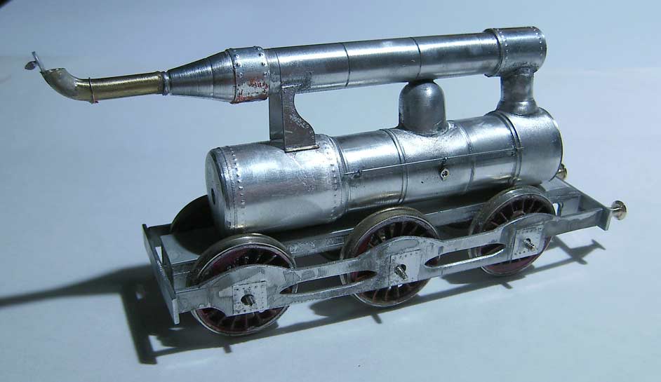

-L'unica via possibile per realizzarlo è stata , visto che non esiste altra documentazione, per prima cosa, una ragionevole e complessa riduzione in scala ed in stampa di quella sola immmagine e le prove sono state innumerevoli per ottenerne un corretta scala in H0 e sono convinto che alla fine di essere riuscito pienamente nell'intenzione, aiutandomi anche a confronto di altri miei modelli della mia collezione, il figurino preiser infine me ne ha dato anch'esso ragione e lo vedremo ..
ciò che conta è stato constatare che anche da una sola immmagine è possibile ottenere il modello, poi conta molto anche lo studio , la ricerca continua ed il ragionamento di calcolo a calibro per non incappare in errori , basta qualche semplice distrazione per falsare il modello, ovviamente qualche compromesso, come qualsiasi modello è naturale...nulla è scentifico..nemmeno quelli industriali :wink: .. ma comunque questa prova è servita a perseguire la strada per realizzare in futuro altri modelli, uno è già sul mio banco i lavoro... .All'inizio ne ho realizzato un test, lo vediamo in questa foto, che in seguito è stato ricalcolato e corretto , ma necessario per alcune cose, ma anche nel corso della realizzazzione le modifiche furono tantissime :

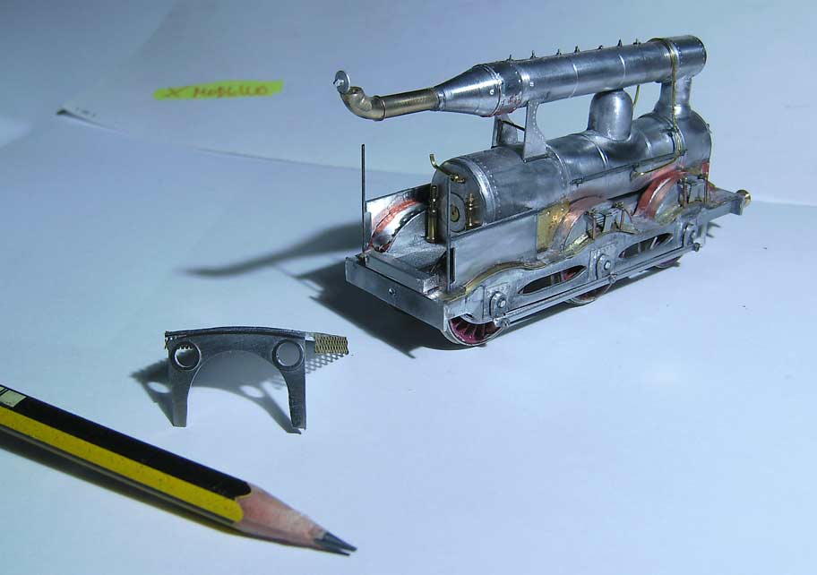

e per il telaio è necessario realizzare per prima cosa un paio di dime guida , prima di passare a quello definitivo :

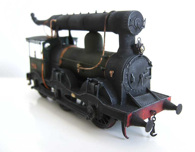

-Il modello portato a termine risulta in perfetta scala rispetto all'immagine , anche in altezza totale dal piano ferro e per questo ho dovuto ridurre i bordini degli assi, le ruote infatti sono Rivarossi di corretto diametro , credo di una 685.
con una resa estetica finale molto realistica ; come al solito , tornio , fresa ed innumerrevoli proflili di lime, indispensabili le frese , addirittura quelle eccellenti ed insuperabili da odontotecnico ..il mio amico dentista, me le regala sempre
sia sterilizzate e nuovissime ma ormai di concezione superata ! Fantastiche !

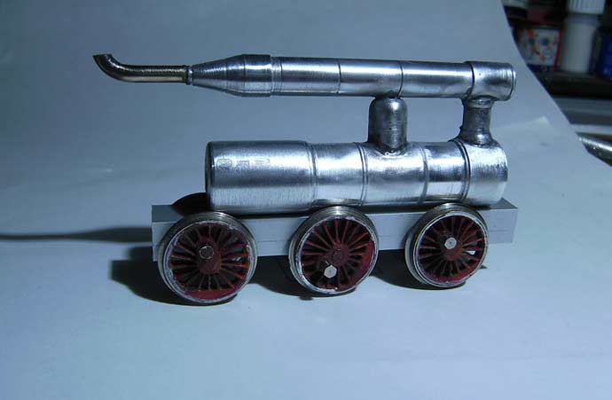

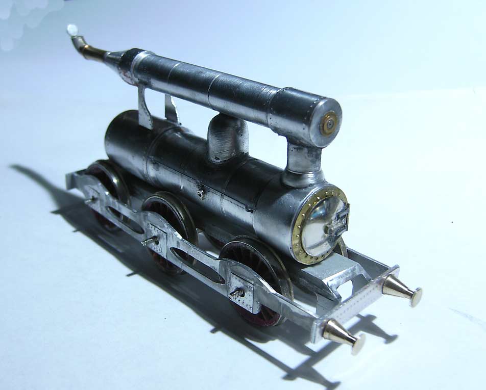

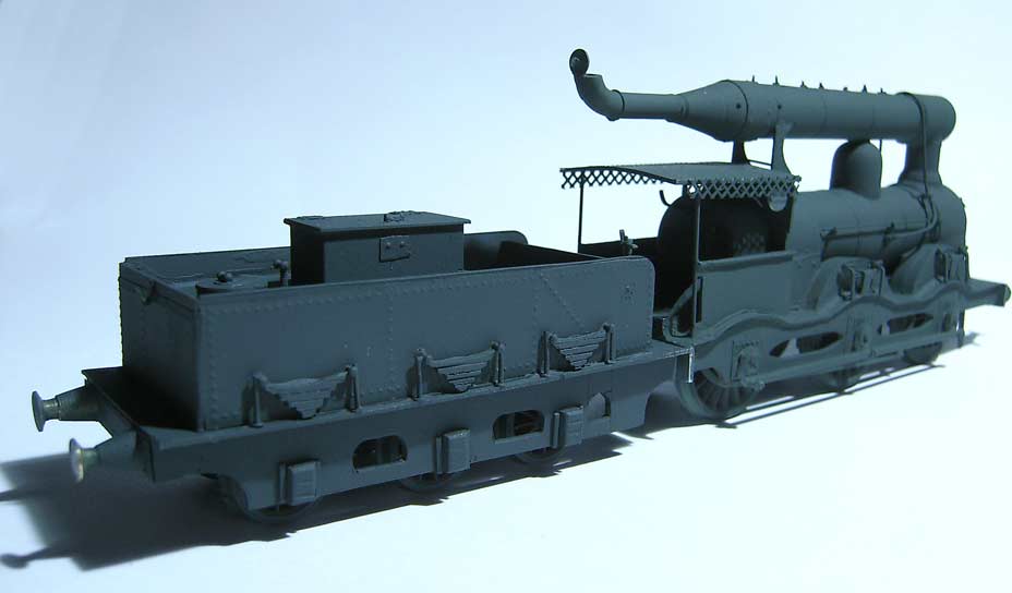

-Qui siamo ancora al prmo stadio, non ancora definitivo :

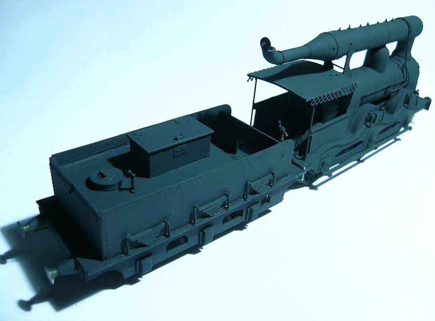

-poi venne il seguito...

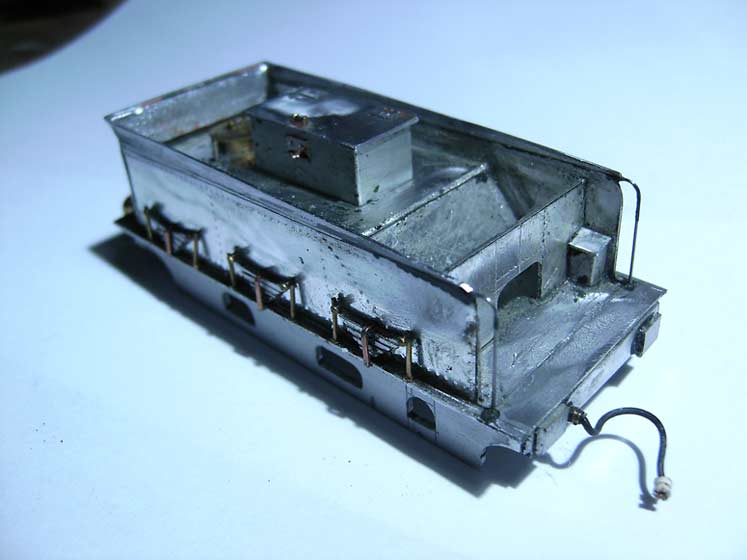

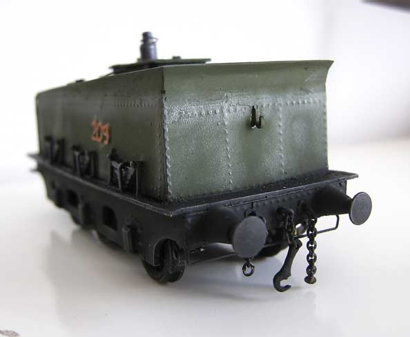

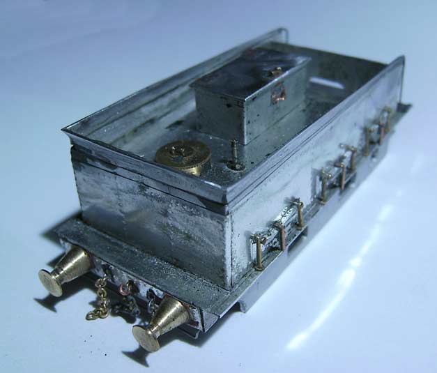

Qui il tender, che mi ha fatto penare abbbastanza, non che sia stato difficile, ma come avevo detto, a seguito di un errata azione , ho dovuto sverniciarlo completamente e rifarlo una volta ancora e qui è fotografato prorio
durante questa seconda operazione, che però ala fine mi ha permesso di rifinirlo e migliorarlo ulteriormente .

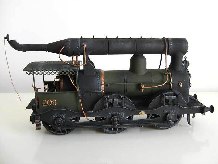

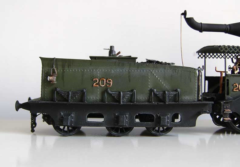

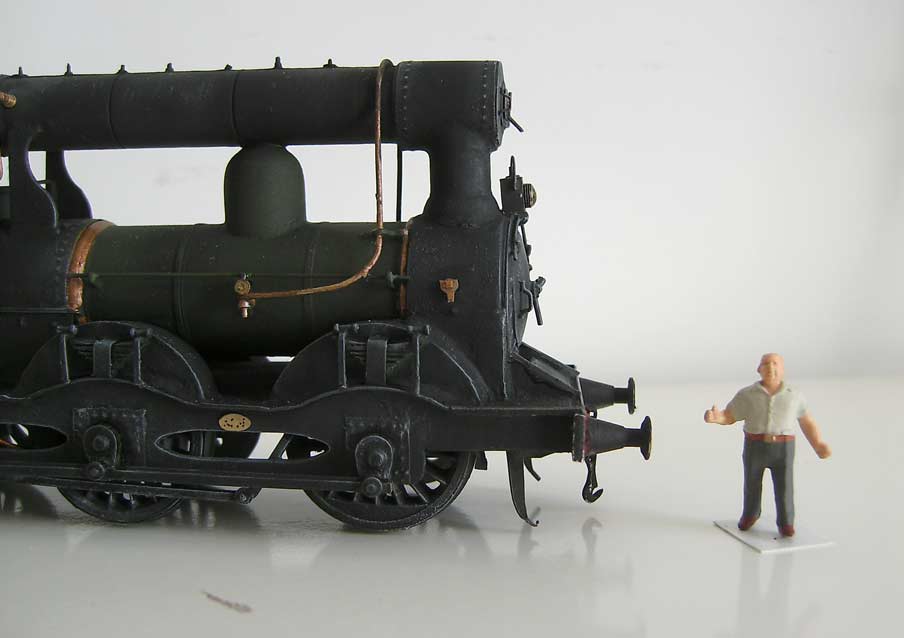

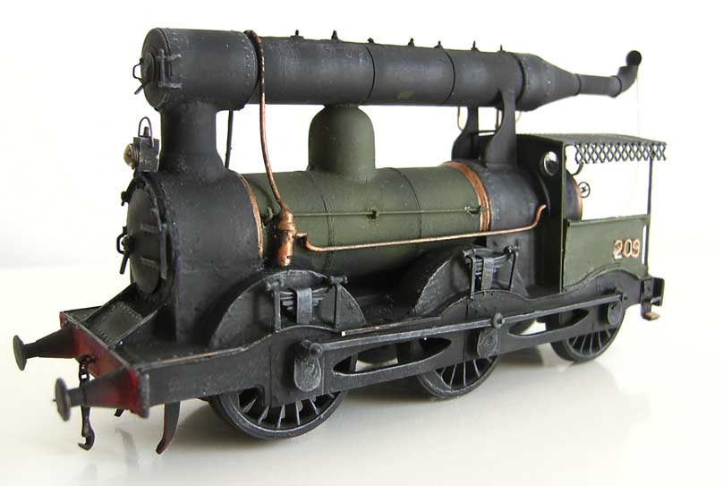

-Operazione conclusa ..ecco il modello finale ..
-Prima di tutto, quali colori adottare, bel dubbio !! ....Non mi è stato facile stabilire quale livrea potesse avere quella locomotiva , ho potuto basarmi su poche possiblità e ho dato la preferenza a tonalità di stile classico Britannico, ho avuto la fortuna di trovare una immagine di un antico e raffinato modello in grande scala , bellissimo, rapresentante una locomotiva anch'essa Egizia che addirittura era in tonalità castano .. questa, qui posto una sola foto e da essa ne ho potuto trarre anche molti dettagli, può darsi quindi che la mia locomotiva avesse anche questa livrea :
sicchè ho escluso il nero totale, credo sia stato molto improbabile ed alla fine ho preferito il verde con un risultato più gradevole ,... forse ho indovinato...
Notate la caratteristica finitura retinata di abbellimento a bordo tetto della cabina, decisamente stile egiziano, cosa assai unica, era in realtà di lamiera traforata, ma sembra, di usanza diffusa nel luogo .
-Unico limite ovvio, è che non si sà come possa essere stata la fiancata di sinistra e dove termimasse il fine tubo a cavallo del preriscaldatore, né ho idea a cosa potesse servire , per cui non mi rimaneva che interpretarlo in questo modo
chissà...

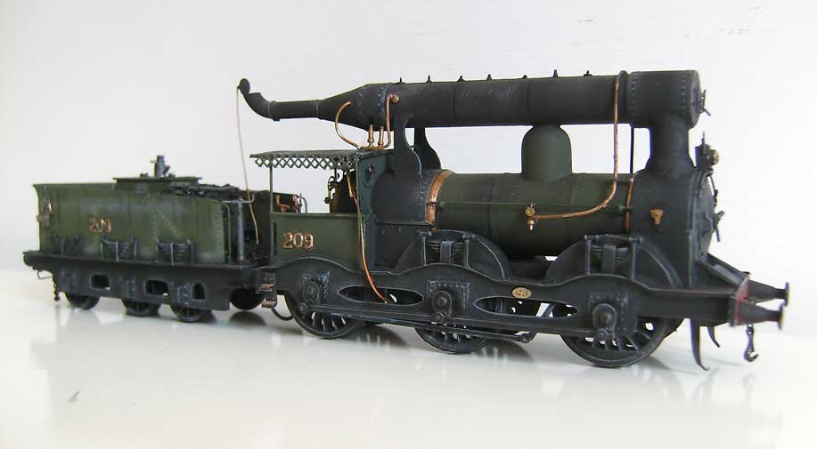

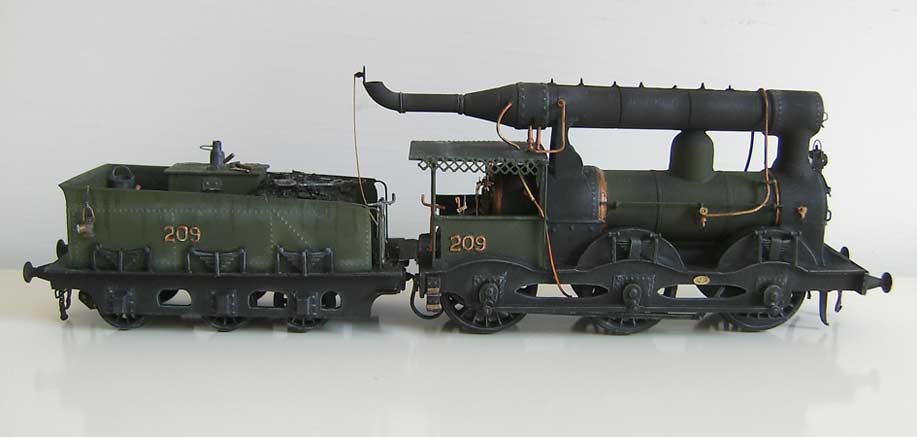

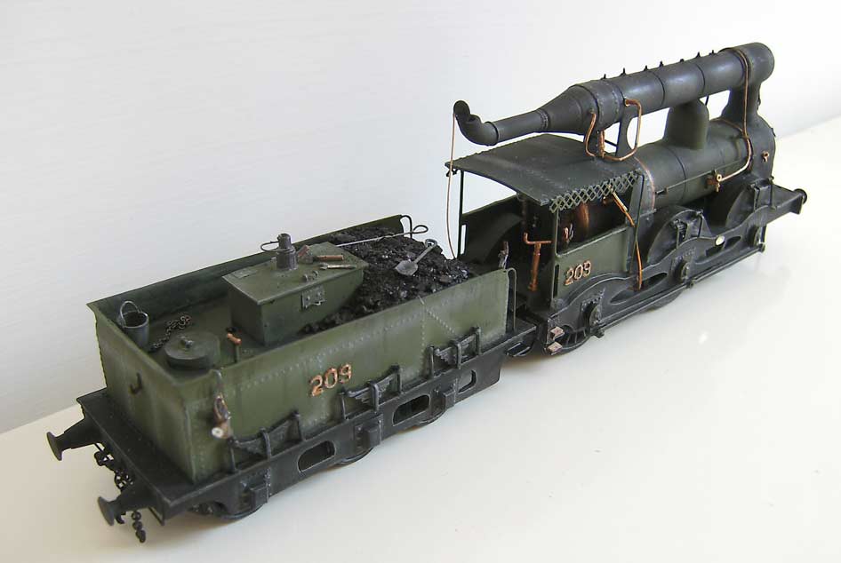

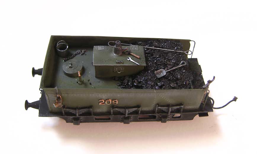

Ecco il tender ed i preiser di paragone :
Notate sul tender il fanale a petrolio penzolante sulla fiancata..l'ho realizzato al tornio in ottone

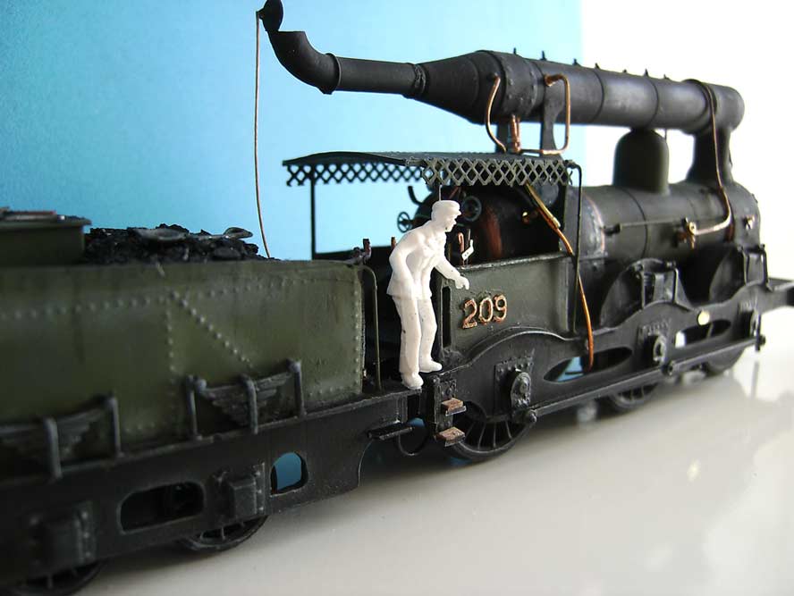

-Qui ancora in allestimento, la riproduzione della cabina, nulla è stato lasciato al caso..
-Notate il tubicino che pressochè dall'estremità conica, partiva da esso e terminava sotto il telaio, serviva da anticondensa che sicuramente si formava internamente ; piuttosto non ho compreso dove potesse essere la valvola di sicurezza .
Potete vedere anche la manovella di frenatura manuale e l'asta di inversione marcia, la tiranteria infatti è stata riprodotta e porta al primo asse anteriore, mentre nel tender posteriormente vi sono i ceppi dei freni nell'ultimo asse posteriore. Anche la targa ovale di costruttore è stata riportata .

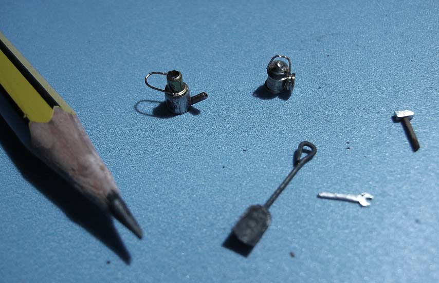

- ACCESSORI
Per completare il modello, mi sono divertito di arrichirlo di alcuni particolari, eccone alcuni, il martello una chiave inglese , l'oliatore, la pala , tutti dedicati per allestire il tender ed in esso li ritroveremo..

Ma... permetti una domanda?
Rimango sempre stupido dai piccoli particolari che realizzi,
ma come li realizzi?
Come hai realizzato il martello, la chiave inglese e sopratutto le lampade?
Saluti :D

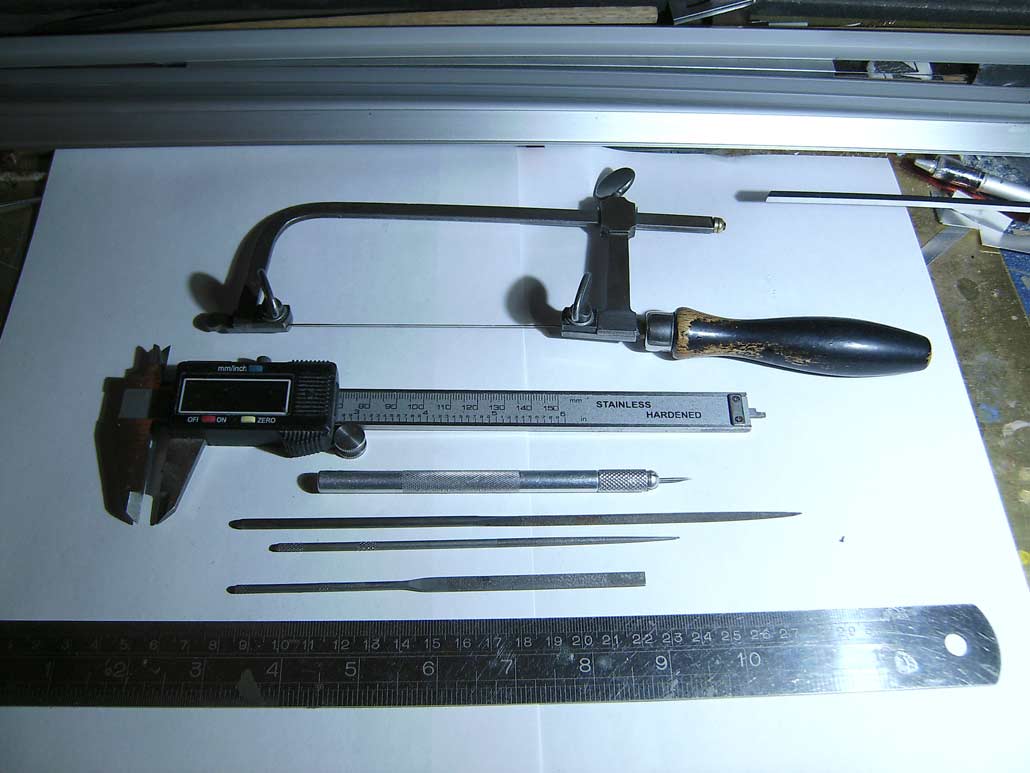

Beh Edo , è più difficile rispondere a questa domanda che a realizzare piccoli oggetti come quelli ; prima di tutto e ormai , ho acquisito con il tempo il senso delle proporzioni e poi sin da bambino
ho coltivato la passione per il più piccolo possibile , mi sono allenato continuamente ; gli oggetti , nascono da frammenti di metallo, lavorati con molta paziaenza, spesso con lime , ma a volte faccio uso
di minutaglia meccanica varia o altro che assieme compongo, in modo da realizzare un tale oggetto, ne studio la forma e poi lo creo ; però per trattenere e lavorare pezzi estremamente piccoli, è necessiario
l'uso di un morsetto a mano per orefice come questo, più il solito archetto da orefice :
Tutto qui...
