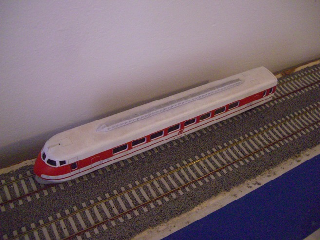

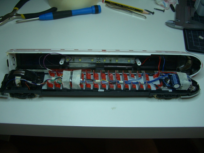

Ho quasi terminato il veicolo motore. Manca il fischio e una leggera sporcatura ai carrelli... Ecco le foto
139,2 KB
122,15 KB
Ho installato un decoder esu lokpilot 4 che gestisce il motore e le luci di testa/coda; ho collegato il terzo faro con l'uscita aux2. L'illuminazione interna è permanente.
Questa è il primo rotabile che ho "sporcato" dato che dovevo mimetizzare alcune macchie che non sono riuscito a togliere in precedenza; ho usato i gessetti per ritrattisti. Alla fine del lavoro di sporcatura ho dato una passata con il trasparente opaco. Il risultato mi sembra discreto... Se avete consigli/suggerimenti sono ben accetti

Ottima idea e manualità.
Bravo.

night train ha scritto:
139,2 KB
Vedo che hai installato un bel pacco dicondensatori. Li usi come antisfarfallio per l'illuminazione o come "power-pack" del decoder?

I condensatori sono per il circuito illuminazione. Siccome su questo veicolo ho le prese di corrente per entrambe le rotaie solo sul carrello anteriore, mentre sul carrello con il motore solo su una rotaia, ho messo un condensatore da 470uf come antisfarfallio. Il valore l'ho "preso in prestito" da una discussione di questo forum.
Il circuito dell illuminazione è il tuo... :grin:
Grazie a tutti per i complimenti!
