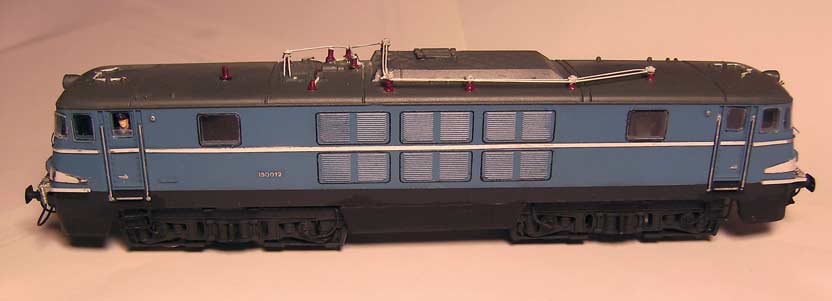

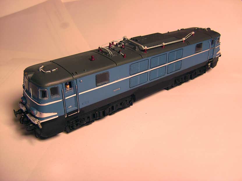

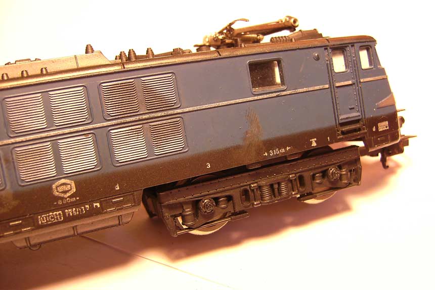

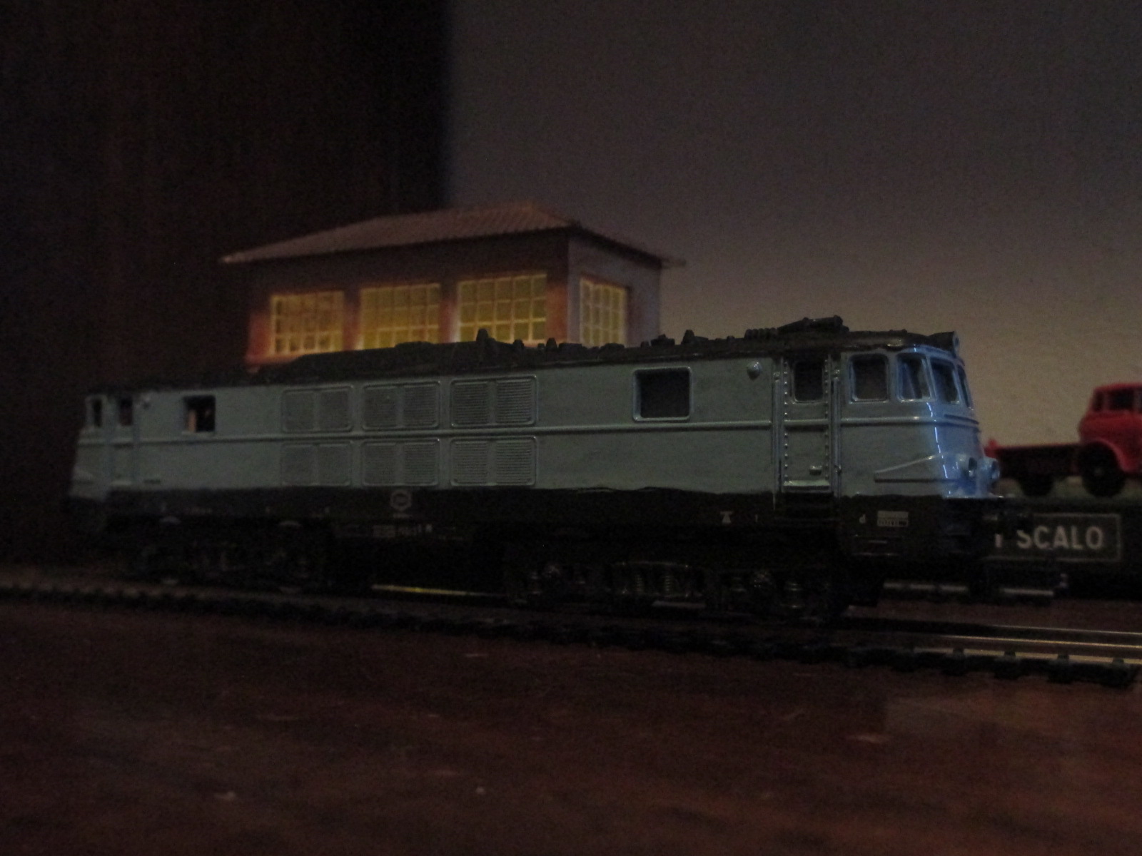

- Ciao a tutti ; recentemente un amico mi ha regalato un vecchissimo modello Lima degli anni 70 in pessime condizioni, presentava fiancate con vistose abrasioni, assenza di respingenti, pantografi modestissimi, imperiale da rifare ; si tratta di una locomotiva belga serie 150 di cui sono riuscito a trovare buone foto che mi stanno permettendo di restaurarla al meglio ; è proprio vero, i modelli Lima sono eterni, anche se ormai difficilmente con il loro motore G li faremo girare in un plastico, possono trovare nuova vita in un diorama e questa è la mia intenzione , pertanto attendete di vederla ambientata in un piccolo scenario , ci sto pensando !
- Un po di storia :
Poichè si tratta di locomotori a noi poco conosciuti, penso sia utile indicarne rapidamente il loro utilizzo : Costruite in 5 esemplari , 1501- 1505- dette anche serie 15, iniziarono il loro servizio nel 1962, progettate per l'impiego sotto tre diverse tensioni di alimentazione, 3kv per il Belgio, 1,5Kv per i Paesi Bassi e la Francia e 25 Kv sempre per la Francia, quindi montavano due pantografi Faiveley differenti, uno per il sistema olandese e belga, l'altro per quello francese e destinate sopprattuto a treni importanti come il TEE Parigi - Bruxelles - Amsterdam fino agli anni 80 , ma d'ora in poi qui inadatte al nuovo sistema introdotto di segnalazione ; ebbero un ruolo importante per molto tempo tra la linea Liegi-Parigi ; erano macchine molto robuste , tanto è vero che terminarono la loro carriera nel 2000, non tutte però, a quanto sembra, fino a non molto tempo fa un esemplare era ancora attivo, con la 1503 impiegata diversamente per treni misure , mentre la 1505 ebbe un incendio; quindi una buona macchina con una vita utile molto lunga in Belgio ; da notare a mio avviso, anche la sua linea bassa ed assai gradevole, di concezione moderna, pensando al periodo in cui fu progettata .

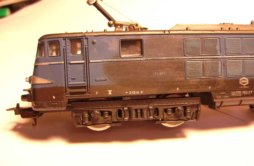

Ecco il modello ricevuto :

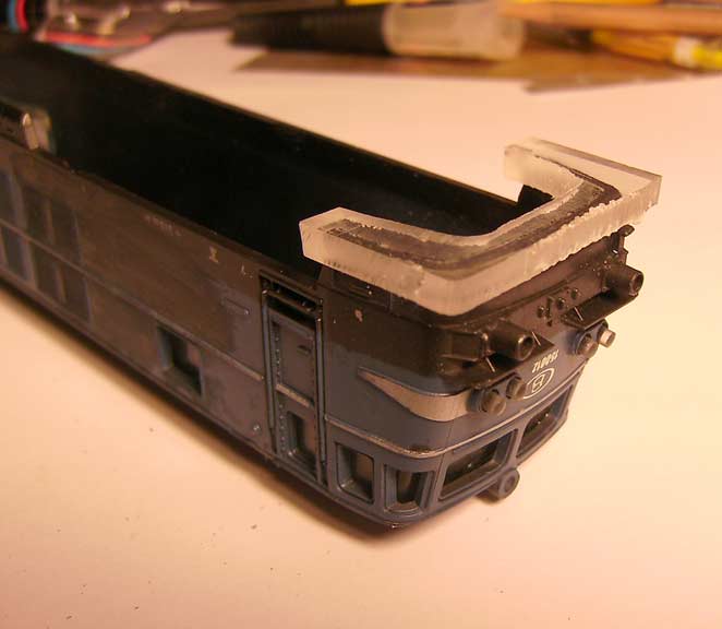

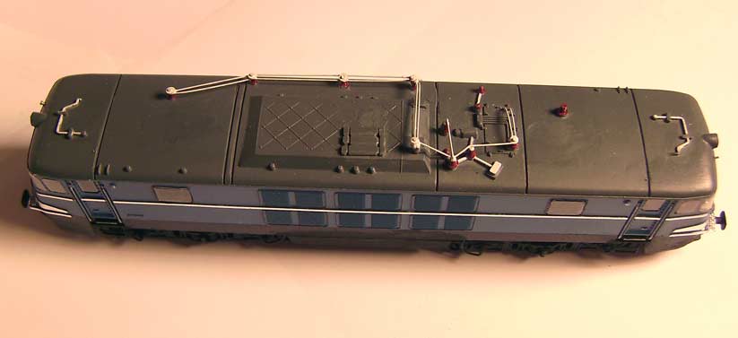

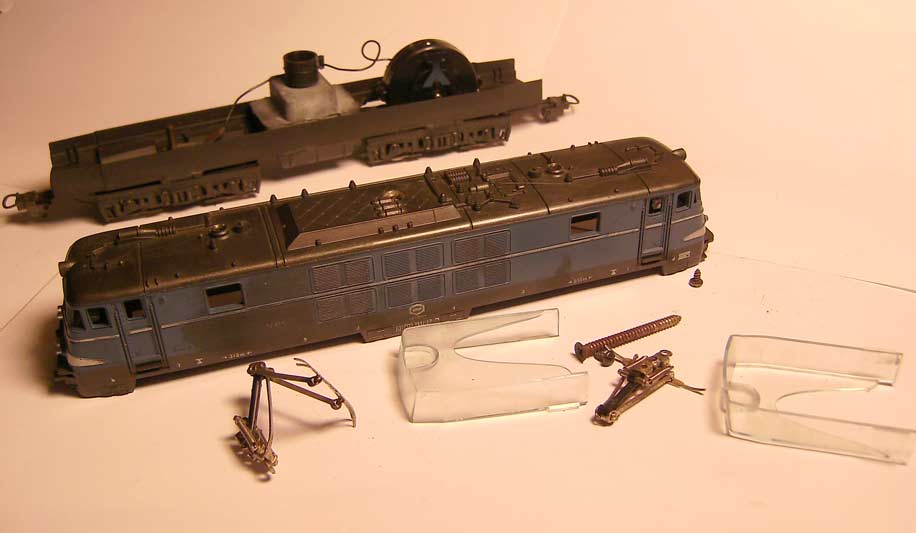

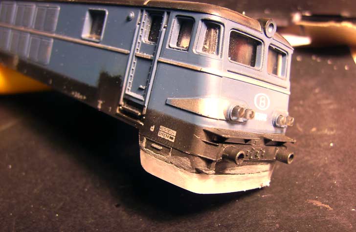

Il primo intervento è stato la modifica del sottocassa tra i frontali dei carrelli, che ho aumentato in altezza mediante aggiunta in plexiglass :

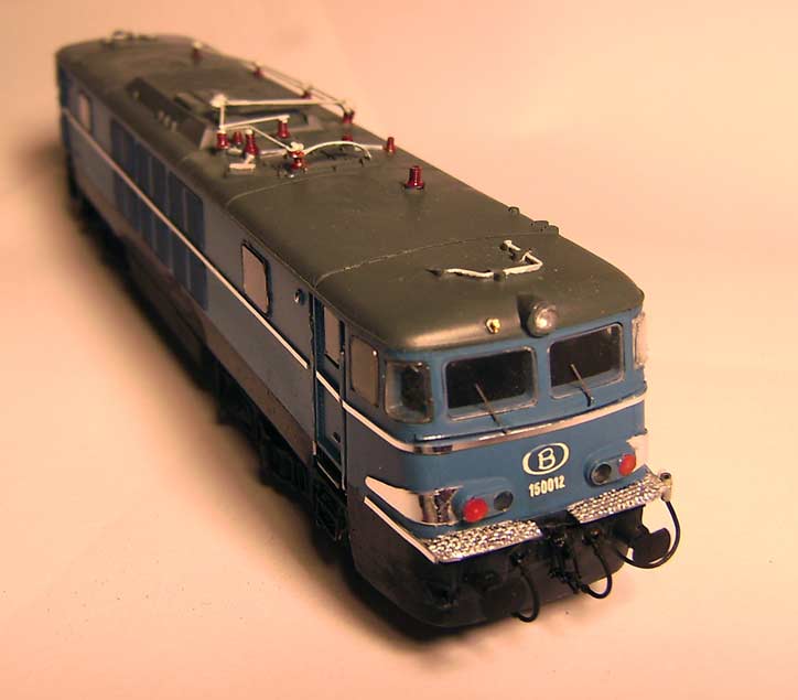

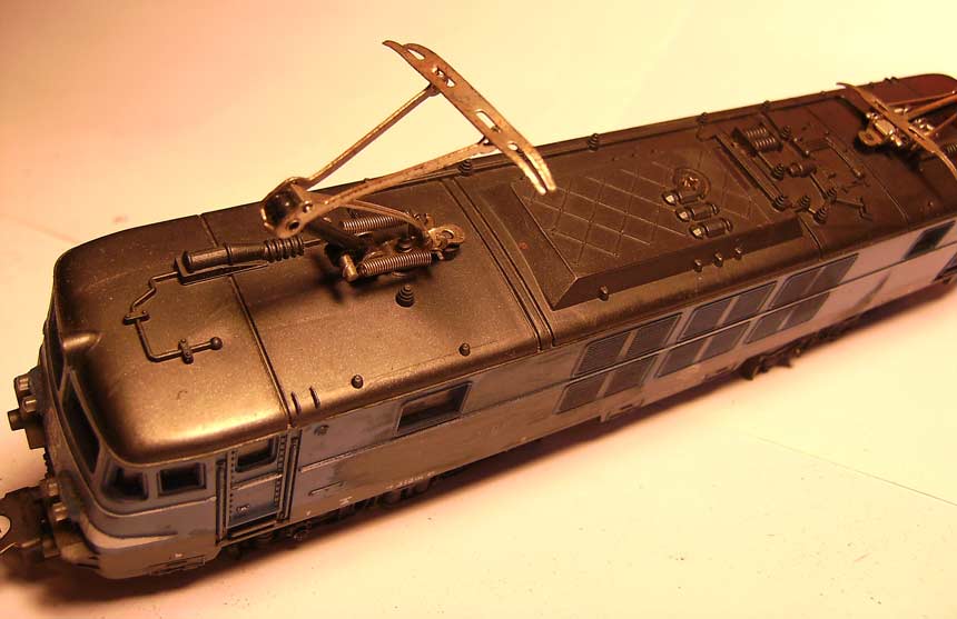

Ho proseguito abbassando il più possibile la cassa, troppo alta sul modello, del resto a causa del motore G, ma allora di certo non si badava al suo realistico assetto ; anche la parte centrale di fiancata al sottocassa è stata sostituita, con un lamierino in alluminio ; ho riverniciato completamente il modello, una prima mano di satinato trasparente Humbrol ha migliorato le tonalità, ne seguirà un'altra ; le parti cromate caratteristiche di questa locomotiva le ho realizzate con un nasto adesivo cromato, avevo provato a ripassarle in smalto argento ma il risultato era assai insoddisfacente, poco realistico,al vero erano ben lucide, ritengo così di aver ottenuto un effetto superiore e più convincente ; dai carrelli non si poteva pretendere molto, corretti per fattura, ho aggiunto qualche cavetto, il risultato è buono a mio avviso. Tutto l'imperiale è stato rivisto, asportando molte parti prestampate e scorrette, i cavi di alta tensione sono stati realizzati in filo di acciaio e rifatti gli isolatori , sarà completato da un paio di pantografi Vitrains , gli unici adatti per queste locomotive e che ho ordinato dal trenivendolo ; ho ricostruito tutti i vetri in acetato, portandoli stavolta a filo cassa, davvero difficili quelli di angolo sui frontali ; rifatti anche i fanali, ho aggiunto le condotte di aria compressa ed applicato i bellissimi ganci realistici Rivarossi ; prima di chiudere la cassa ho aggiunto un figurino macchinista affacciato al finestrino, farà la sua parte nel diorama ; i respingenti sono stati autocostruiti.
-Mancano naturalmente ancora molte finiture definitive e ritocchi, sono giunto così a questo punto :
- Attendete quindi , Amici , di vederla nel suo ambiente :wink:
Grazie dell'attenzione...ora continuo a dare la caccia ai vecchi modelli Lima :wink:

1 Che colori hai utilizzato e con che metodo hai pitturato?
2 cosa hai usato per i respingenti?
3 secondo te, come potrei ricostruire il supporto di un respingente?
4 Anch'io avevo l'idea di renderla diesel, perchpè i pantografi originari sono distrutti...
Saluti e Grazie

Ah...e come hai rifatto i fanali?,
e quali ganci Rivarossi hai utilizzato?
Saluti e Grazie :grin:

- Grazie ragazzi ; la loco sarebbe quasi terminata , solo che ho ordinato i suoi pantografi Vitrains ma c'è qualche problema di disponibilità e rimango in attesa , altrimenti l'unica possibilità
è l'autocostruzione , ma per ora non ne ho molta voglia di farli ; per Edo : il colore mi sembra di buona tonalità, ma fai attenzione , hai scelto un colore lucido , sarebbe stato meglio opaco e temo per il risultato finale , comunque prova, ma mi raccomando : stendi sempre in mani molto molto leggere, è un colore difficile , quindi non insistere se alla prima non ti riesce bene e se il pennello crea qualche segno ; i fanali rossi li ho realizzati con tondini in plasticard su acetato forato con la pinza che fa buchi sulle cinture e poi dipinti con un colore a pennarello rosso , semitrasparente, che si usa per dipingere il vetro ; i ganci sono quelli eccellenti snodabili in metallo di Rivarossi . :wink: :cool:

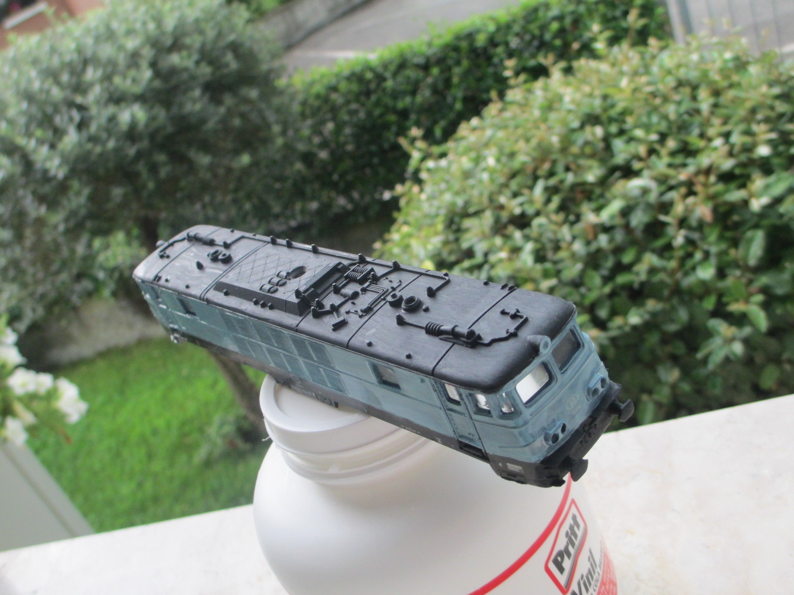

Ce l'ho fatta!
Ecco la mia PRIMA verniciatura di un rotabile...
non è troppo buona ma...
essendo la prima verniciatura non mi pare troppo male.
Domanimattina aggiusterò i piccoli dettagli con i penneli...
vernicerò le modanature w aggiusterò i vetri...
Saluti
