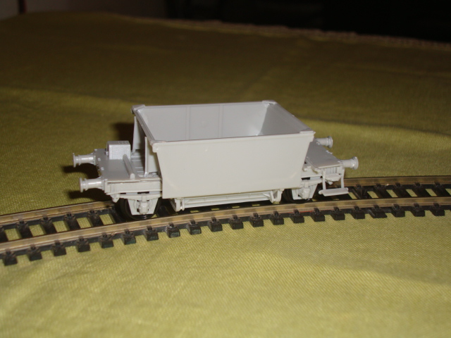

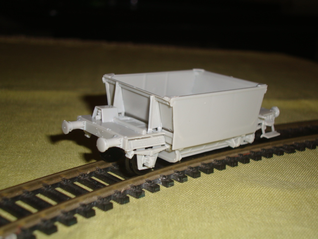

Buongiorno amici, le foto che seguono documentano la costruzione di un carro in kit. Si tratta del kit carro VFCC di TTMODELLISMO. Fino ad ora non mi ero mai cimentato, questa e' la mia esperienza. Non vi nascondo che all' inizio ho avuto alcune difficolta', dovute anche al fatto che la confezione non contiene delle facili ed esaurienti note per il montaggio. Comunque mi sono avvalso anche dell' aiuto di un vecchio numero della rivista di TTMODELLISMO, come supporto e guida. Ho realizzato anche in carico di pietrisco da apporre al carro. Ma di questo ne parleremo piu' in la cosi' documentero' il tutto con altre foto...... :wink:
Saluti. Egidio.

AAAHH,ti sei deciso!!!!!Bene,la prima esperienza va sempre sostenuta......continua così!!! :smile: :smile: :smile: :smile:
Cerca ,se puoi di irrgidire il telaio....sembra leggermente imbarcato!! :wink:

Grazie per gli incoraggiamenti ed i complimenti. Per Carlo : come posso irrigidire il telaio per migliorarne l'aspetto ? Aspetto tue dritte.... :wink:
Saluti. Egidio. :cool:

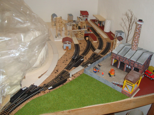

Si e' vero quello che affermi caro Roberto. Anche perche' per la cava di ballast che sta nel mio plastico ho intenzione di "piazzarci" non solo
questo carro...... Intanto faccio esperienza. Grazie anche a te per il supporto ed i complimenti che mi fai. :wink: Saluti. Egidio. :cool:

Piacciono molto anche a me. E poi ho trovato l' ambiente adatto dove "piazzarli....... :wink: Saluti. Egidio. :cool:

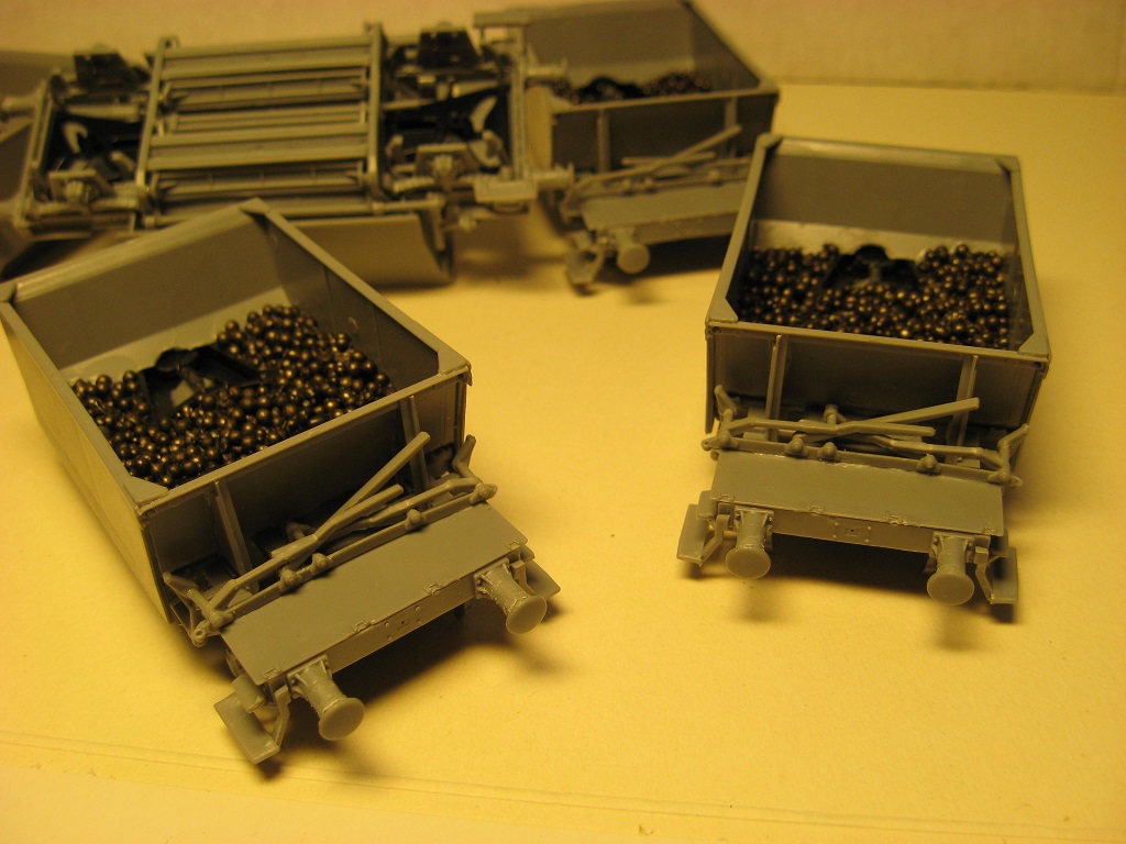

Bravo Egidio, l'importante è incominciare.
Questi carri per me hanno un fascino particolare ed anch'io ne sto montando alcuni.
Quello che è un po incasinato è il montaggio dei leveraggi per l'apertura e chiusura del fondo, per i quali mi sono dovuto aiutare con foto reali del carro.
I miei li ho appesantiti con pallini di piombo ed ho modificato il sistema di richiamo del portaganci inserendo una molla.
Sulla base fornita nel kit, poco realistica, metterò del pietrisco.
Ti allego una foto dello stato dei lavori, se hai bisogno di chiarimenti fammi sapere.
Ciao e buon lavoro.

Ciao Egidio, intanto il carro va appesantito, Antonio ha messo all'interno del carro delle sfere di piombo che possono essere dei pallini per la pesca, io ho seguito le istruzioni che avevo trovato su di un TTM (non mi ricordo che numero fosse, ma comunque è in casa e ci dò un occhiata così ti faccio sapere) ed ho inserito nel carro due dadi da 6 mm. uno per parte all'interno della tramoggia, e poi ho coperto, lasciando qualche mm. di altezza libero, la tramoggia con un rettangolo di stirene da 0,5 mm. così ho ottenuto un coperchio che funge anche da irrigidimento della tramoggia ed un rispiarmio di ballast per ricoprire la tramoggia.
I mieii carri sono parzialmente ultimati ma ho già incollato il coperchio per cui non ho la possibilità di scoprirli per farti vedere l'interno.....poi ho sostituito gli assali con quelli in metallo ed ho messo i ganci della Roco....
Cerco la rivista e ti faccio sapere..... :wink:

Per Carlo. Anch'io ho zavorrato il carro inserendo all' interno dei dadi da 8, pero', in modo da dargli piu' stabilita'
e peso. Per quanto riguarda la rigidita' del telaio e della tramoggia sto valutando......L'unica cosa vedendo le tue foto,
forse ho commesso un errore nel posizionamento esatto della leva esterna del sistema di leveraggio. La mia e' tirata verso
sx. mentre la tua e' dall' altra parte. Non so se posso lasciarla comunque cosi'. Riposizionerla e' un davvero un problema.
Gia' ho dovuto penare molto nel sistemare appunto il sistema di leveraggio nel suo insieme... :wink: Grazie comunque per i
consigli. Saluti. Egidio.
