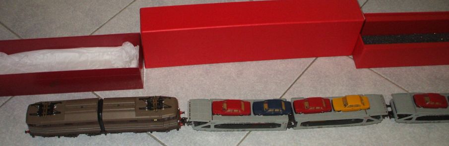

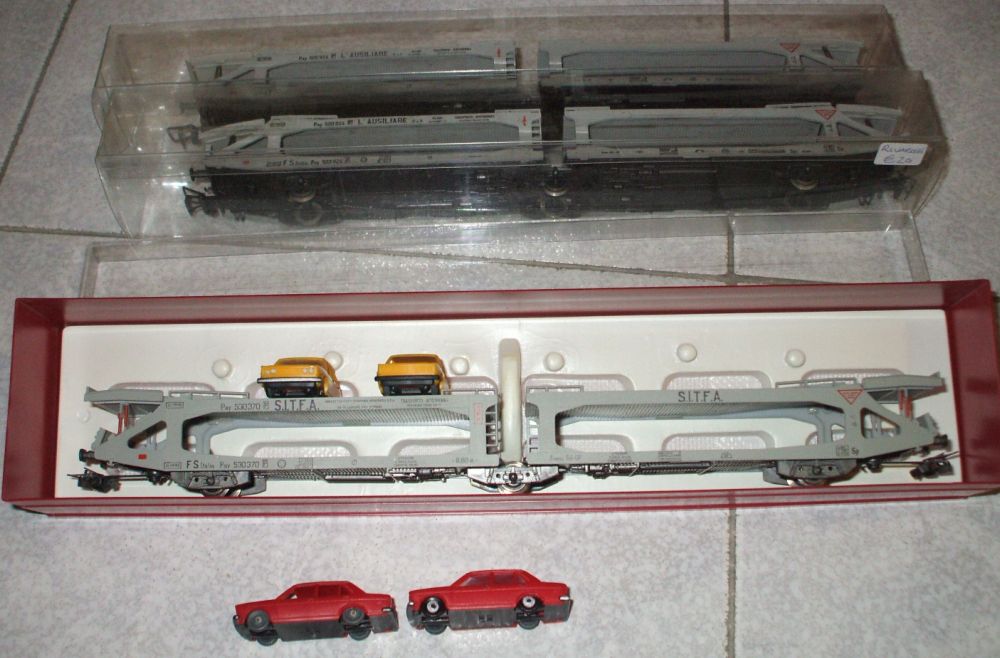

@ Tutti,
Premesso che non so se è giusto postare qui (in quanto lo scopo è quello di mettere le auto sulle bisarche) oppure nell'altra sezione delle elaborazioni (ed eventualmente mi scuso).
Come vedete in foto:
101,13 KB
Sono finalmente venuto in possesso di tre bisarche Rivarossi 'spoglie' ed ora avrei una caterba di domande:
- Possono starci due bisarche L'Ausiliase ed una SITFA nello stesso convoglio?
- Ho dipinto ruote, maniglie, paraurti e fari. Ho messo i vetri ma vorrei mettere anche i sedili, tergicristallo e magari un bel volante... qualcuno può suggerirmi come farli?
- Le auto (credo fiat 131) Lima in mio possesso non sono sufficienti per tutte e tre le bisarche e così mi chiedevo se qualcuno di voi mi viene incontro poiché ho delle mercedes (Lima) delle Renault e delle Fiat 850 e sarei disposto a fare scambi.
Ehm, per quanto poco si vedano le elaborazioni che ho fatto alle automobiline mi dite se sono venute decenti oppure grandi schifezze? [:I]
Bye

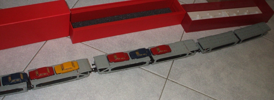

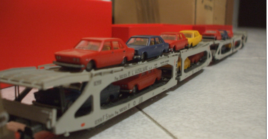

Ecco finalmente il mio ciccetto con il suo seguito... arredato:
36,94 KB
D'innaz e da dré (= davanti e di dietro):
233,33 KB
E per un (momentaneo) totale di 3 bisarche e ben 14 Fiat 131 finemente decorate:
295,18 KB

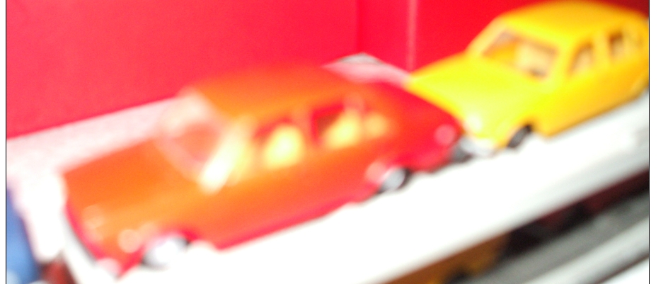

Cerchioni colorati in argento, vetri dei fari e paraurti dello stesso colore e con la precisione delle freccie anteriori rosse (perché non ho l'arancione [:I]) che però fa 'pandan' con il rosso dei fari posteriori:
231,07 KB
...nonché le maniglie in nero (tranne le auto blu perché loro 'son sciuri' e allora che le hanno in argento) e l'immancabile sfondo nero su cui si applcava la targa (ai tempi quadrata).

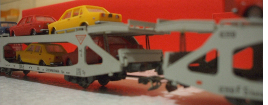

Pensate che ho risolto anche i problemi di vetri, volante e sedili:
198,97 KB
Ok, non ho ancora imparato a fare le foto e così ve li descrivo:
- Sopra tutte le auto hanno vetri, volante e sedili perché le ho trovate complete e le ho acquistate.
- Sotto ci ho messo solo i vetri e con l'Attak ho fatto un tal macello da ottenere i vetri 'appannati' (il color biancastro della reazione della colla) e così mi son salvato dal dover fare anche i sedili.
...e poi i casi 'realistici' sono due, sotto alle tramoggie era molto umido oppure anche i ferrovieri a volte facevano un pisolino sui comodi sedili delle 131. :cool:

La prossima volta come collante puoi usare il clearfoc. Lo metti sui bordi e lasci asciugare, la colla diventa trasparente.
Il prodotto serve anche per riprodurre il vetro.
Oppure col vinavil ma non attak.
Re: Bisarche e maccinine - Cerco e scambio?
#7 Messaggio da marioscd »
confermo. l'Attack (o comunque qualsiasi colla cianoacrilica) produce vapori durante le veloci fasi di essicazione che opacizzano la plastica, sia quella colorata, sia quella trasparente. Quest'ultima diventa completamente opaca...
