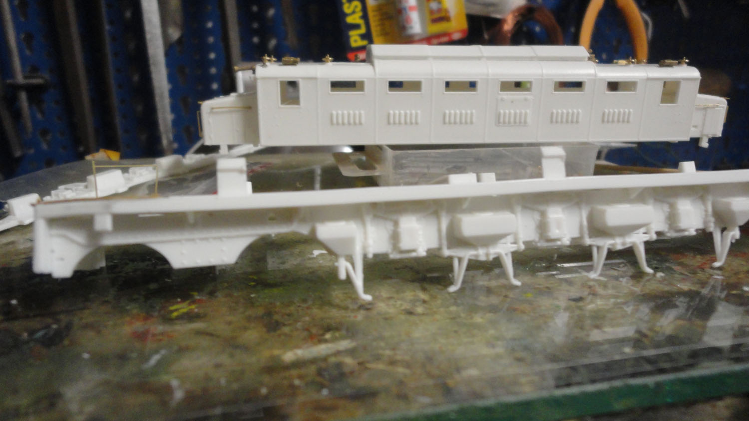

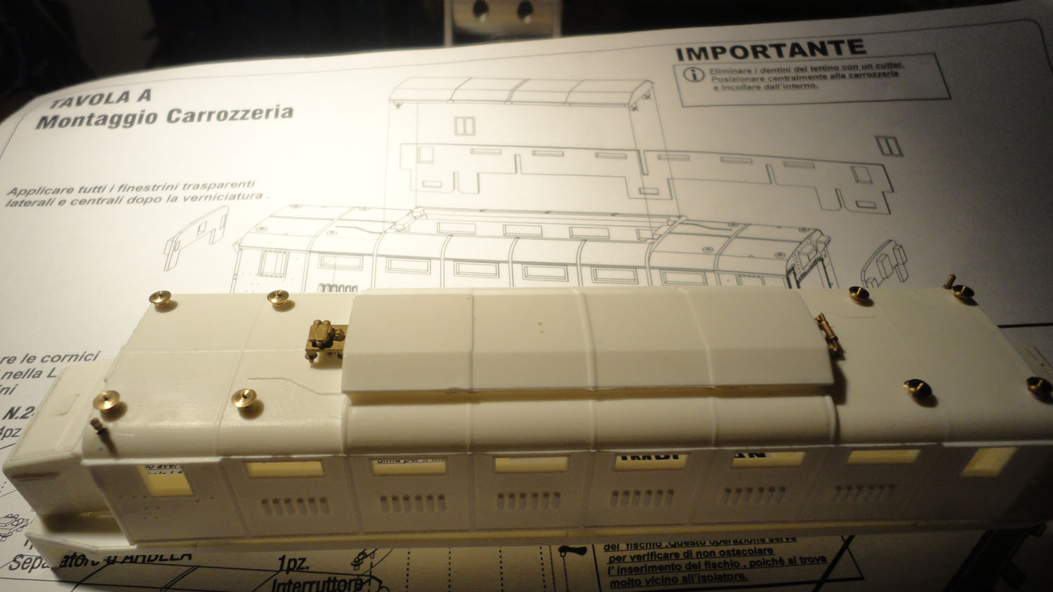

Oggi mi sono deciso di cominciare a divertirmi con il montaggio del kit di linea model, E 326 FS. spero di mettere tutte le fasi di costruzioni per quanto possa essere utile ad altri che magari hanno il kit, ma lotengono ancora imballato in attesa ......
137,96 KB
intato ho cominciato con l'incollaggio del tettuccio e dei musetti con colla della Faller che mi sembra sia molto adatta per la plastica, ora debbo constatare che tipo di colla usare per gli aggiuntivi in metallo con la plastica.
alla prossima

Ma.........Giuseppe, scala H0? Non eri in N????[:0]
Per metallo-plastica uso l'epossidica a due componenti UHU Plus, Devcom ecc. ecc.

Già !!!! Pierluigi, è per riposarmi un pò la vista, in H0 almeno si riesce a vedere meglio i piccoli aggiuntivi, e poi volevo diversificare un pò la mia collezione....Scherzo!!!!! Il fatto è che un amico mi ha consigliato di fare questo piccolo sforzo per distrarmi dalla "N" altrimenti divento eNNedipendente.
Grazie Pierluigi per i consigli sulle colle penso che io abbia già qualche epossidica della Pattex, proverò

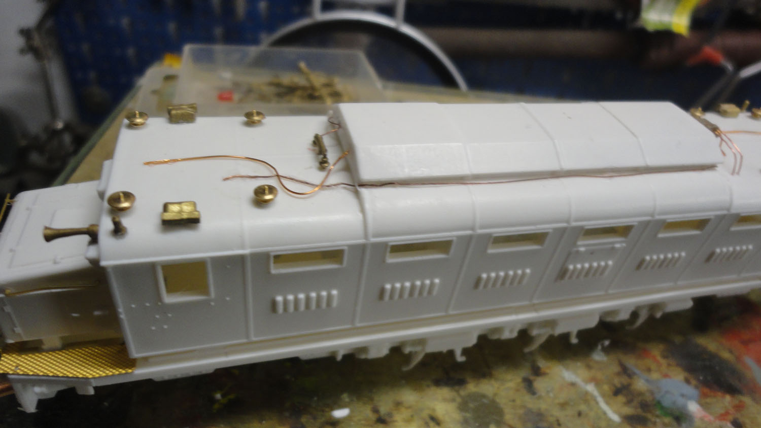

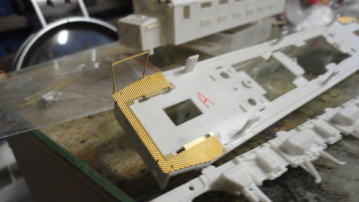

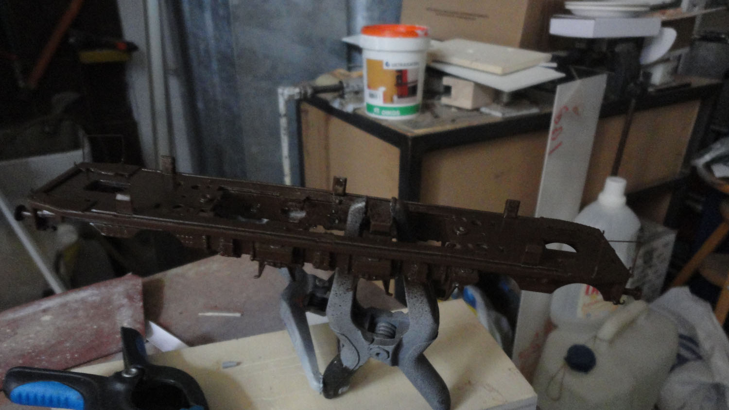

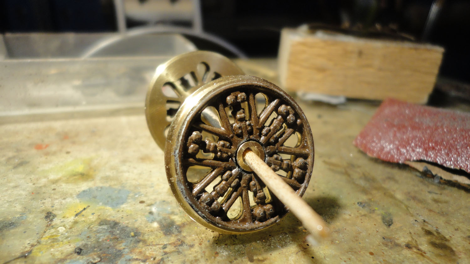

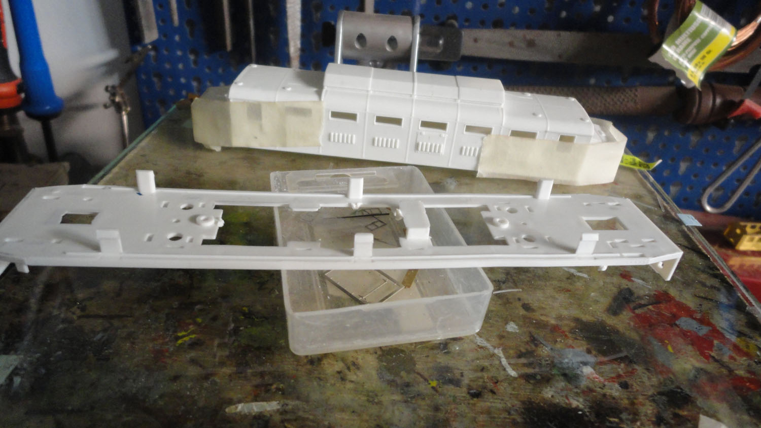

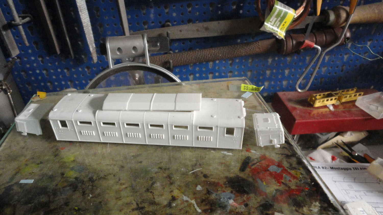

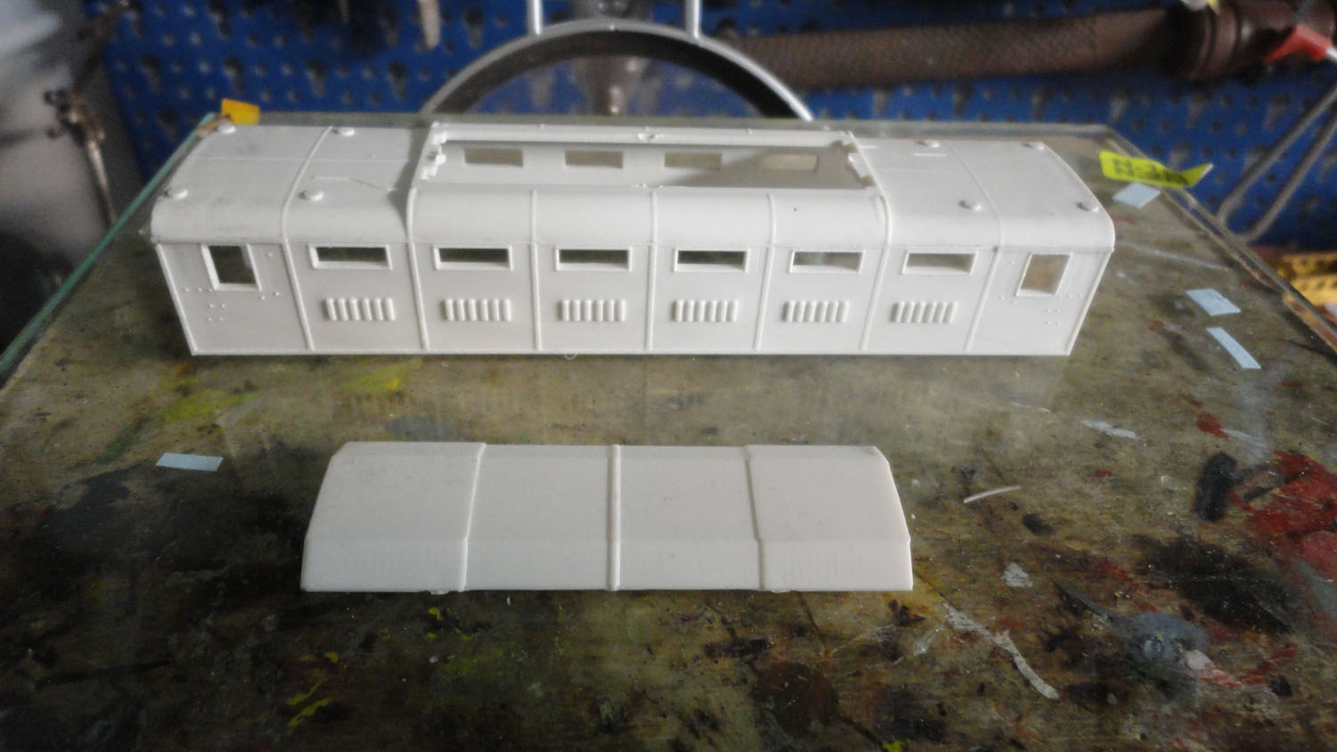

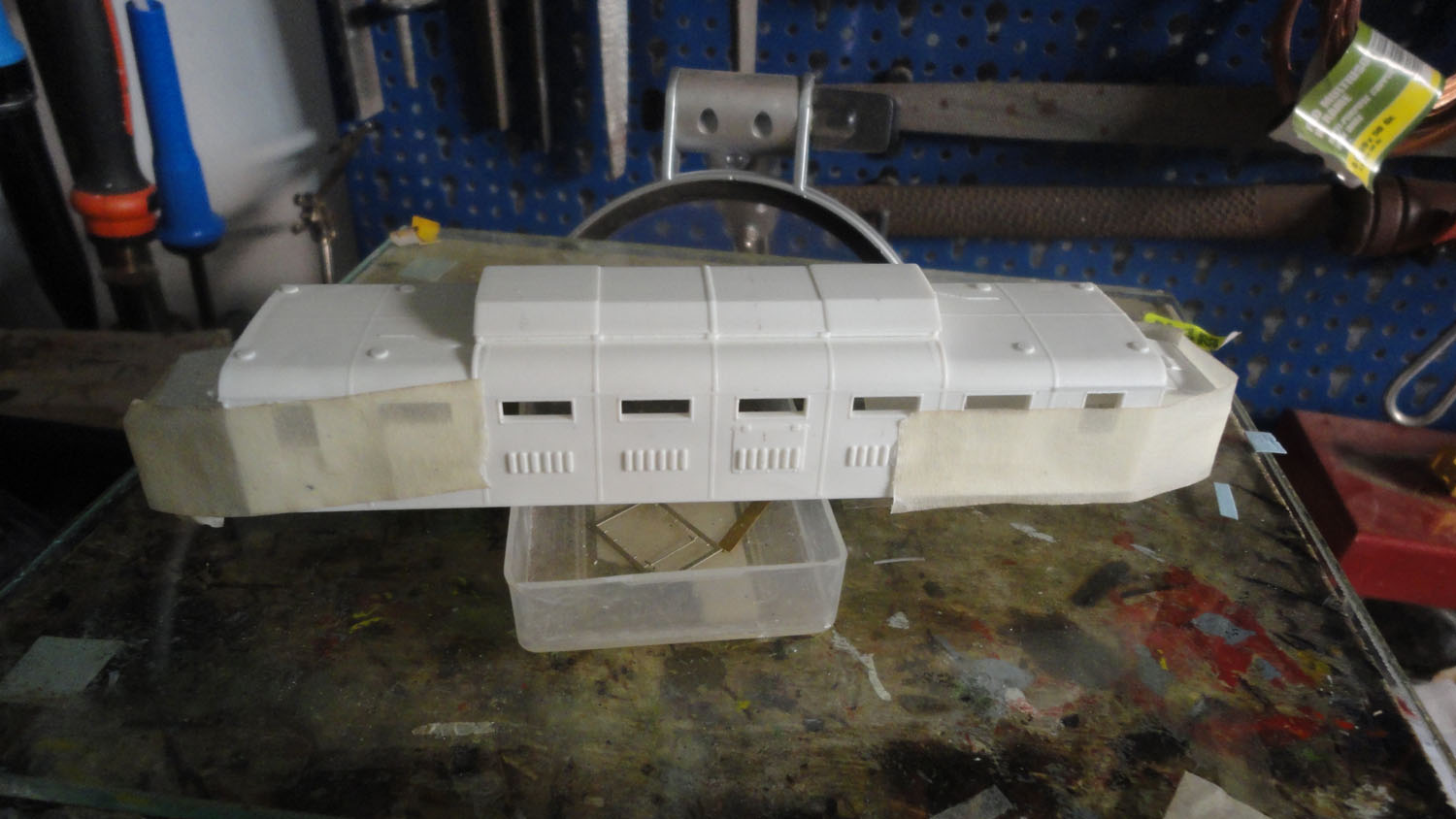

.... ed ecco Work in progress le prime immagini
162,42 KB
204,97 KB
161,76 KB
151,77 KB
177,12 KB
alla prossima
Peppe

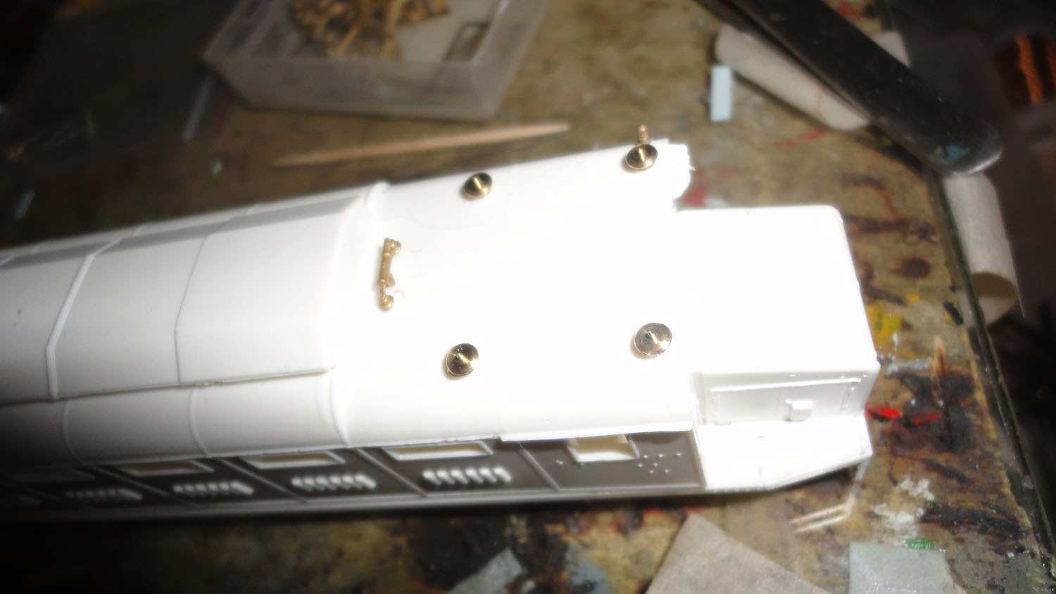

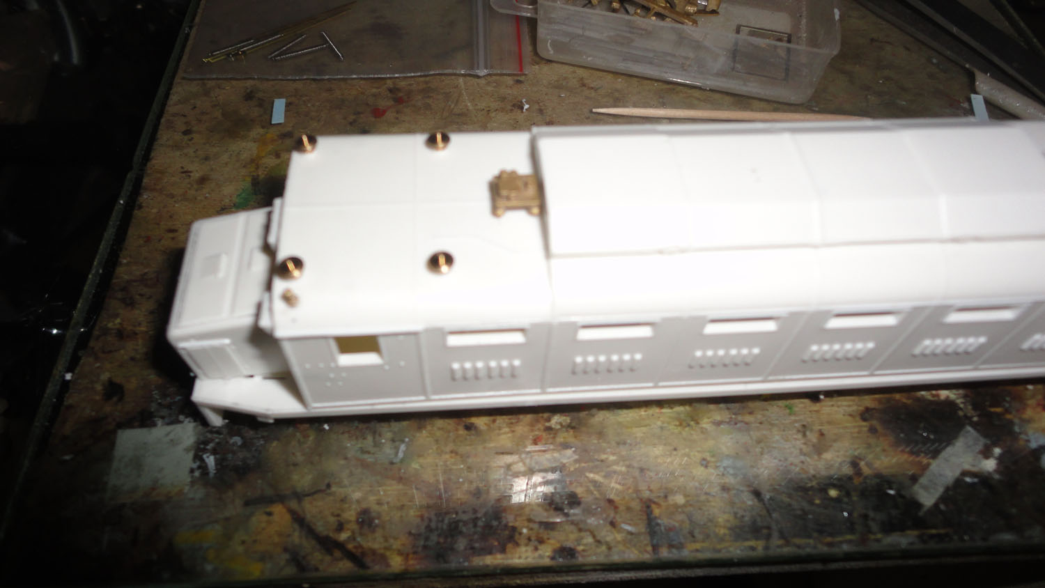

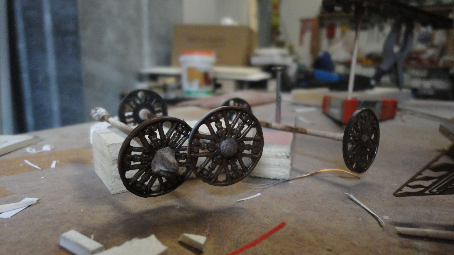

... in questi giorni di pioggia,cosa fare!....... passiamo il tempo a incollare un po di aggiuntivi, ed ecco qualche foto dei lavori in corso;
138,5 KB
115,4 KB
141,39 KB
un saluto
Peppe

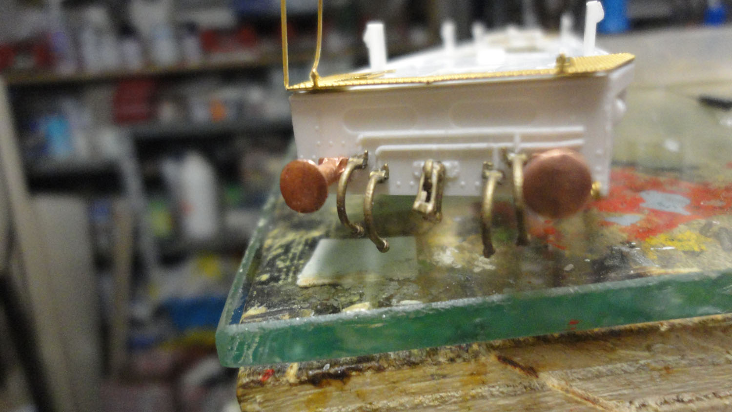

#15 Messaggio da Peppe Petronio »

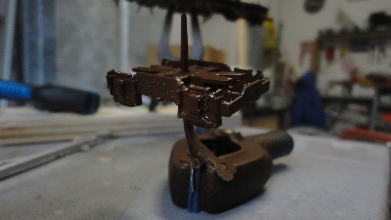

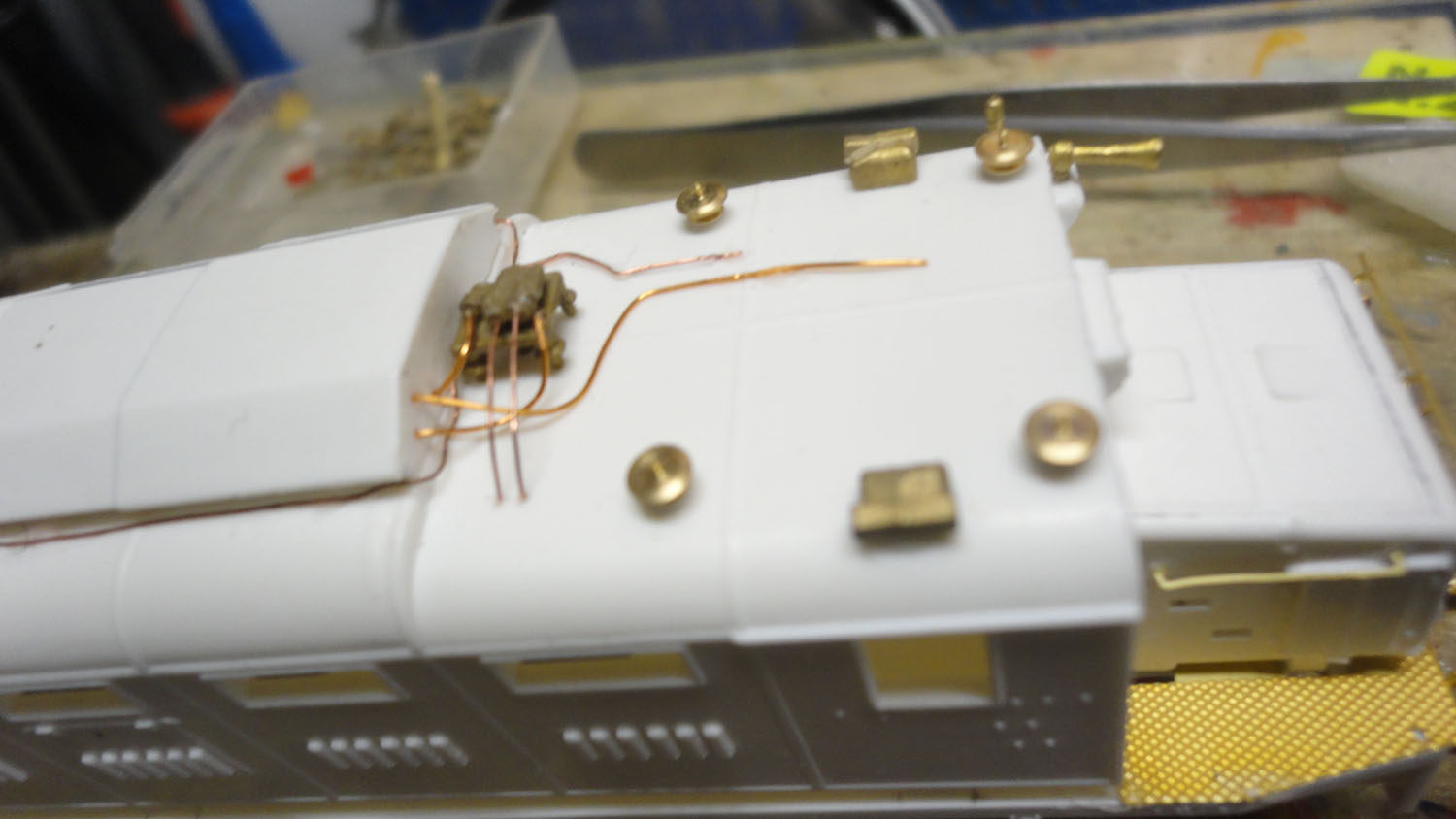

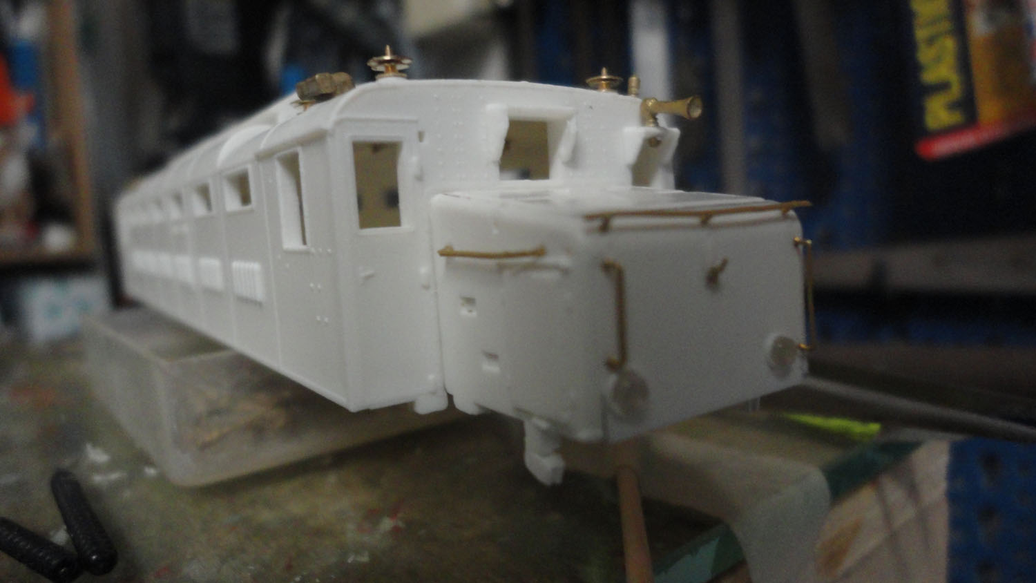

Ed ecco un altro passetto avanti con gli aggiuntivi alla cassa,
127,26 KB
150,82 KB
158,01 KB
133,14 KB
124,69 KB
a presto con qualche altro lavoretto specie sul sottocassa e sui carrelli.
salutoNi
Peppe

Ciao e complimenti per il tuo lavoro; anno scorso ho montato questo kit ma non ho incollato i musetti alla cassa.
Se non ricordo male i musetti alla fine della verniciatura si incastravano nel telaio nelle apposite fessure, bloccando anche la lamiera grigliata calpestabile sopra i panconi.
La cassa rimaneva indipendente, si incastrava nel suo posto a fine lavoro e si puole togliere all'occorrenza..
I pantografi invece non li ho fissati: ho saldato precisamente gli isolatori al pantografo e si incastra preciso nella sua sede.
Quì puoi uoi vedere la mia http://massimobertocci.altervista.org/i ... &Itemid=64
Massimo

Dimenticavo un piccolo consiglio: vernicia l'interno dei musetti in nero altrimenti per colpa della plastica bianca quando accendi i led il musetto si illumina come una lampadina...

Grazie Massimo per i tuoi preziosi consigli, ma io ho preferito incollare tutta la cassa , nei musetti ho tagliato i gangi ad uncino in modo che tutta la cassa compresi i musetti si può sollevare mentre invece il praticabile con lamiera grigliata l'ho incollato, solo che l'errore che ho fatto è che questo doveva essere l'ultima cosa da fare prima della verniciatura perchè la ringhiera di protezione mi si è rotta a forza di sbatterci con le dita.
Poi ti chiedevo se gli aggiuntivi del pancone oltre ai respingenti li hai incollati prima della verniciatura e poi ripassarli con i vari colori oppure li hai poggiati dopo già verniciati!!
Ho fatto la prova a inserire il portagangio, ed è incompatibile con il carrello si ostacolano a vicenda !! hai un particolare come li hai posizionati??
Ti ringrazio per le tue delucidazioni
Peppe

#20 Messaggio da massimobertocci »
Le ringhierine mi si sono troncate anche a me, si dovrebbero rinforzare con un poco di stagno o attak alla base, ma bisogna stare attenti a non colare nella lamiera calpestabile rovinando la grecatura.
Prima della verniciatura ho provato tutti gli aggiuntivi nei relativi fori; i respingenti sono stati un pò affinati perchè non entravano.
Ho incollato i rec femmina e i ganci officina e le scalettine subito dietro.
Ho verniciato in rosso pancone e incollato successivamente respingenti, condotte e ganci trazione già verniciati dei rispettivi colori.
Adesso non posso fare una foto del carrello con il gancio perchè ho riposto tutto il materiale rotabile per il troppo freddo ed il poco spazio (lavori in corso Ilva)
Comunque il portagancio entra nello spazio vuoto del carrello. Tieni presente che in curva si spostano entrambi nella stessa direzione e finita tornano dritti.
Un problema che riscontrerai è che senza vagoni attaccati quando il carrello si sposta il gancio ovviamente no e la loco deraglia.
Per risolvere il problema ho montato al posto della molla del kit del portagancio una molto piu morbida o sforzata, così che quando il carrello in curva si appoggia sul portagancio senza vagoni, risce a spostarlo con un minimo sforzo.
Comunque c'è un pò da lavorarci per ottimizzare la marcia, registrare la carreggiata, l'altezza dei carrelli e soprattutto ti consiglio di zavorrarli, ma in modo bilanciato, altrimenti tendono a deragliare nella parte piu leggera.

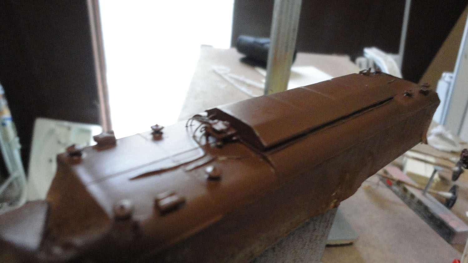

... ed ecco alcuni passi con l'inizio della verniciatura dopo aver passato una mano di primer Tamiya fine , è la volta di un bel colore castano di tutte quelle parti che lo compongono, FS puravest di Toffano, con due passate per riempire bene e rendere uniforme il colore.
La prossima sarà la verniciatura di un colore isabella che spero di poter dare in questi giorni dopo lasciugatura del primo.
173,99 KB
155,34 KB
128,37 KB
165,51 KB
135,8 KB
190,92 KB
saluti
Peppe
