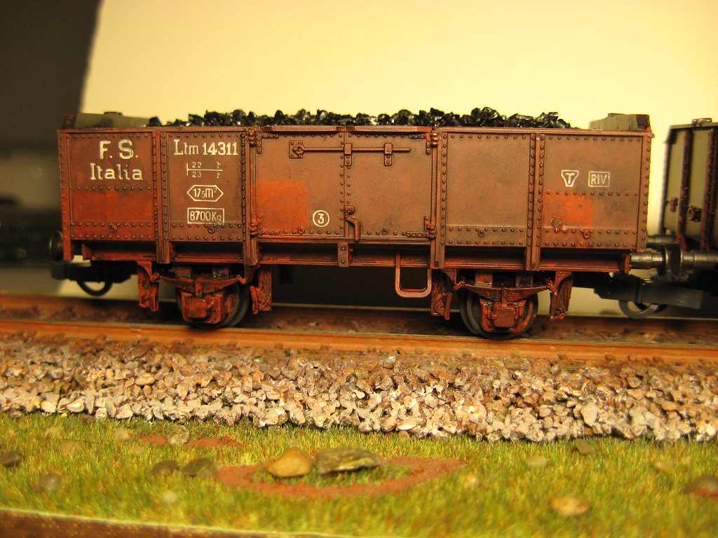

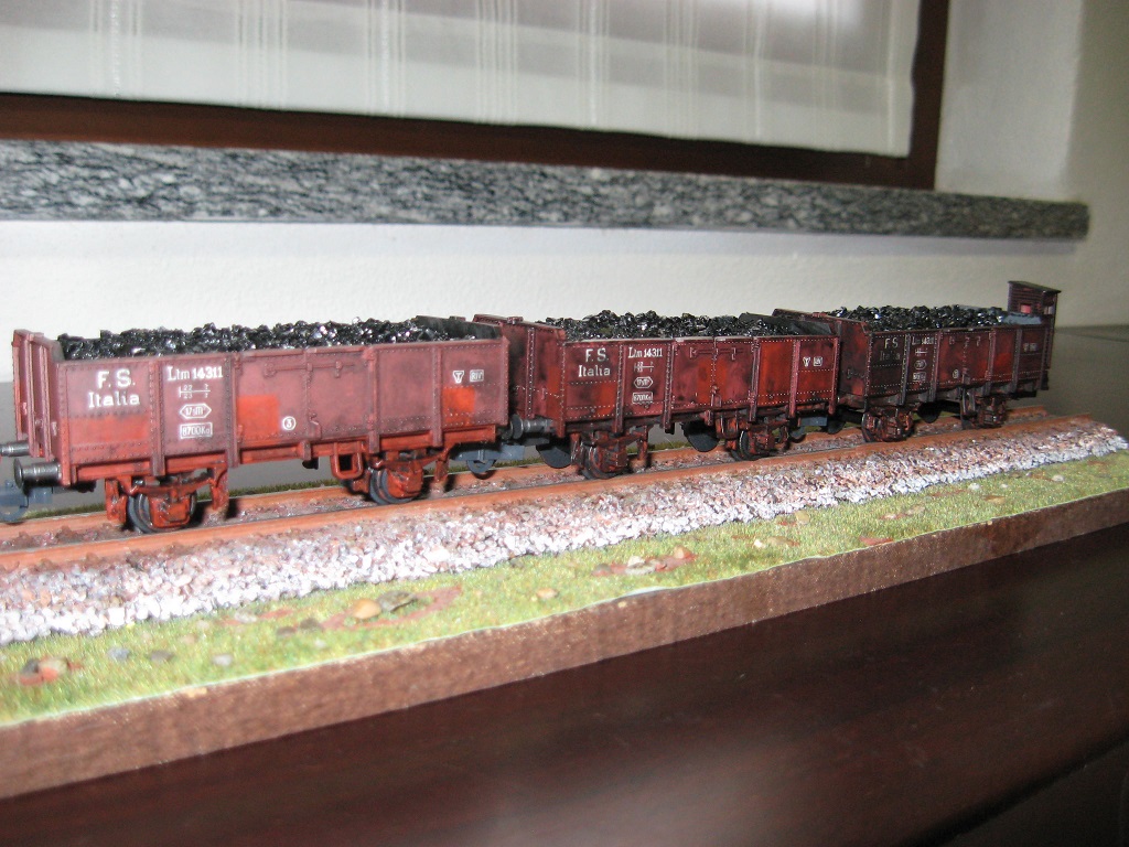

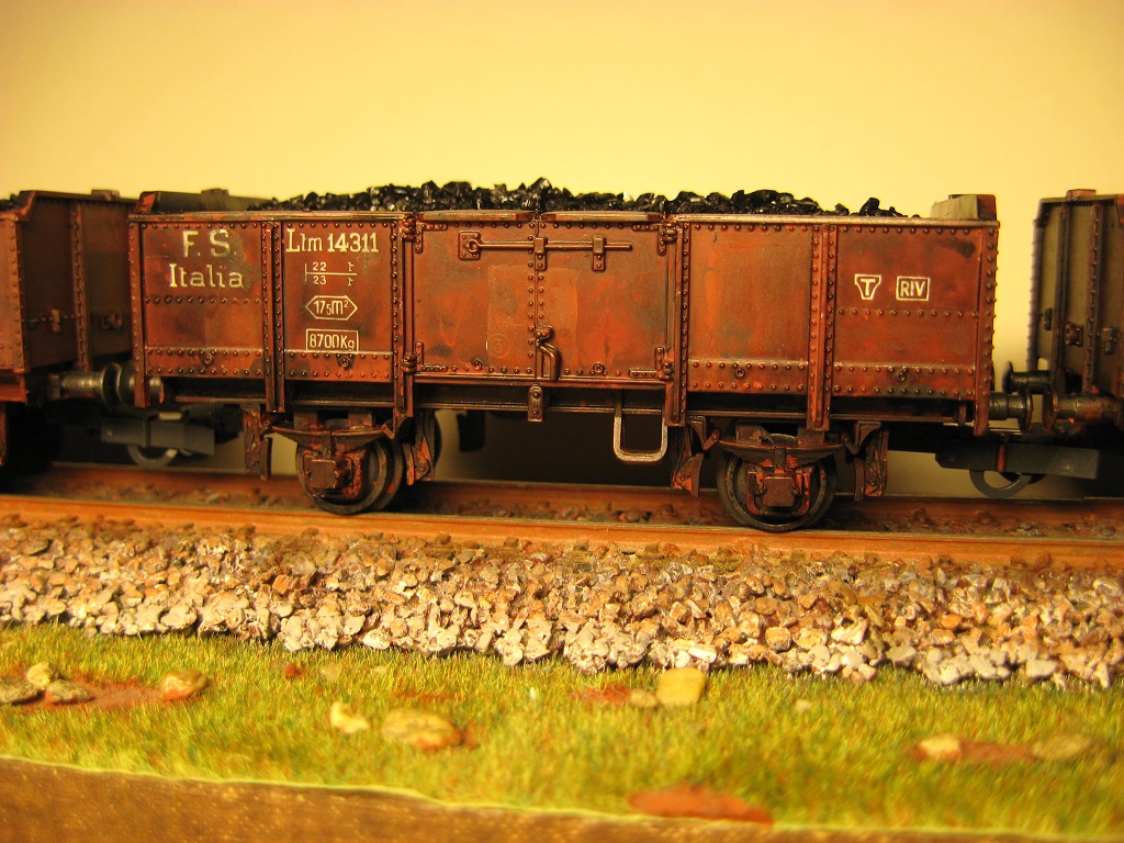

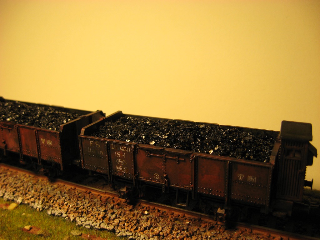

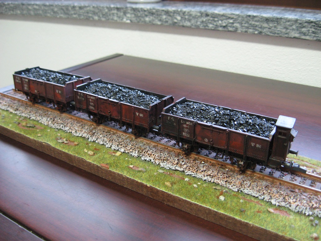

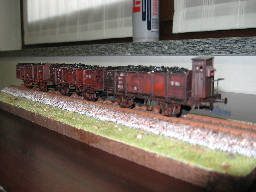

Proseguo con l'elaborazione e patinatura di altri tre carri Ltm Rivarossi, stavolta con carico di carbone.
I carri hanno avuto lo stesso trattamento dei precedenti:
timoni e ganci Roco;
ruote da 10 mm.
Per un maggiore realismo avrei voluto variare i numeri di serie, ma al momento non ho decals di misura adeguata.
Non è una cosa che si nota molto, eventualmente lo farò successivamente.
271,28 KB
237,31 KB
289,52 KB
316,59 KB
318,62 KB
328,84 KB
212,22 KB

Belli belli veramente.
Mi saranno di spunto per le mie elaborazione...... quando le farò :sad:

Ottimi anche questi Antonio, con le sporacture sei un maestro :grin: :grin: :grin:
Ciao Massimiliano :cool:
