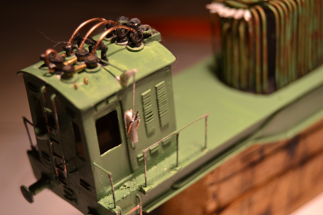

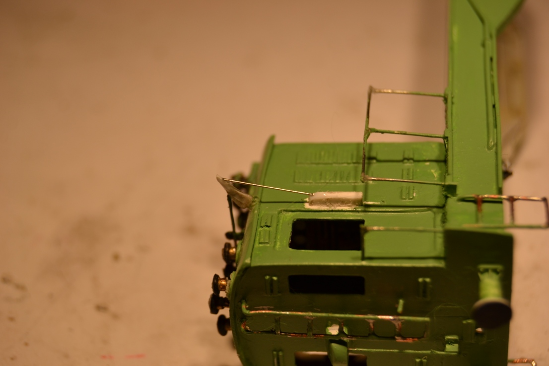

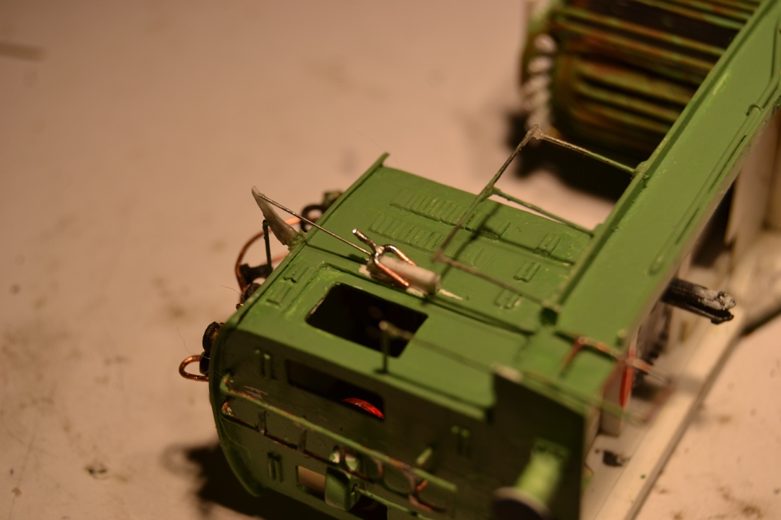

Con una corda da chitarra elettrica usata del tipo..... Bhè..... stavolta un "mi cantino" (diametro 0,18)...
Ho realizzato il leveraggio d'inserimento manuale dei contattori sopra la cabina.
204,26 KB
237,38 KB

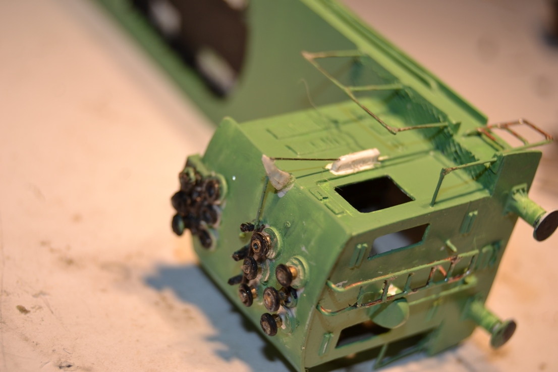

Messaggi: 6522
Re: Autocostruzione SSEA trifase in scala H0
#34 Messaggio da roy67 »
Bene, Rolando, puoi tirare fuori da frigo la birra.... :cool: :cool:
Mario, sono 2 anni che vorrei portarla a Bereguardo.... Ma devo prima finirla... :wink:

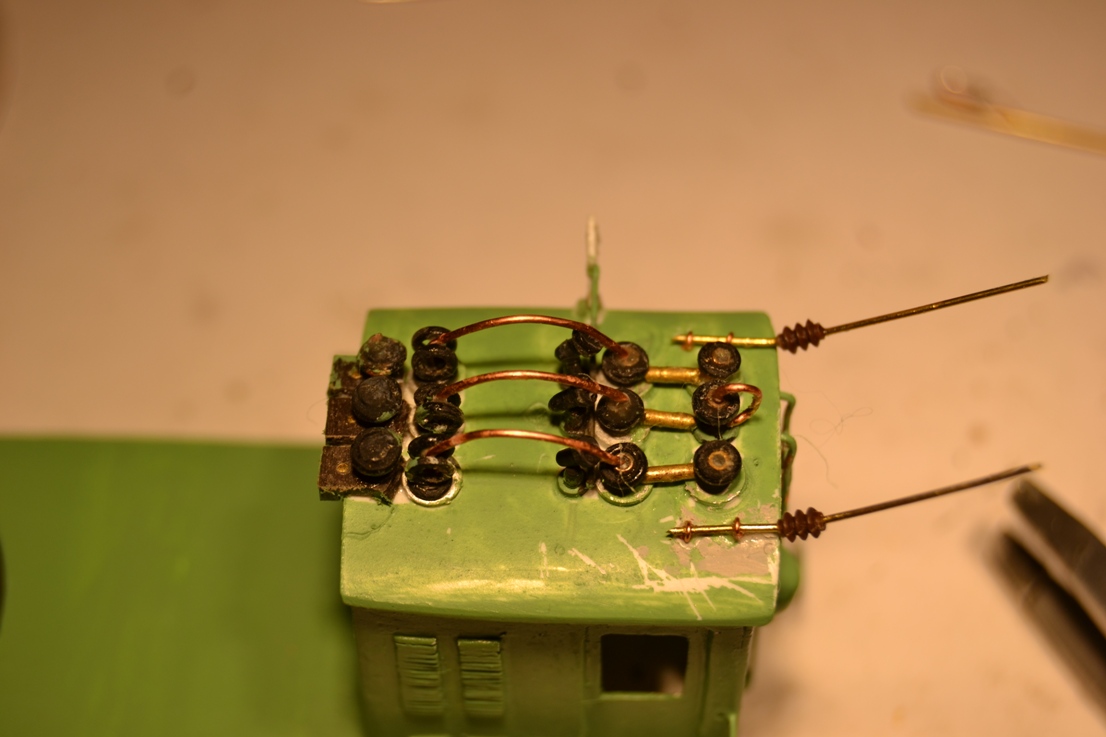

Pensavo d'averle già pubblicate, ma non l'ho fatto. Provvedo:

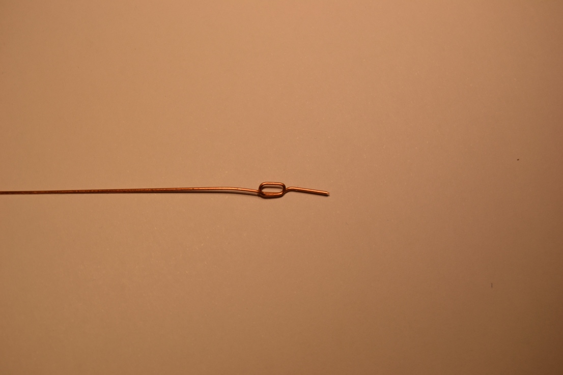

Leva d'inserimento dei contattori AT (filo di rame da 0,5 mm, saldato ad "U" su un pezzo dritto, lungo 2 mm)
237,38 KB
230,28 KB
Con filo di rame diametro 0,5 mm, filo d'ottone 0,75 mm, pezzi di accendino etc... ho costruito gli isolatori delle prese di alimentazione linea dopo i contattori ed i contatti ad "arco" dei contattori stessi.
265,1 KB
Con i "filini" da spellatura ho creato i supporti delle barre di contatto.
217,68 KB
Come sempre un controllo generale
230,37 KB

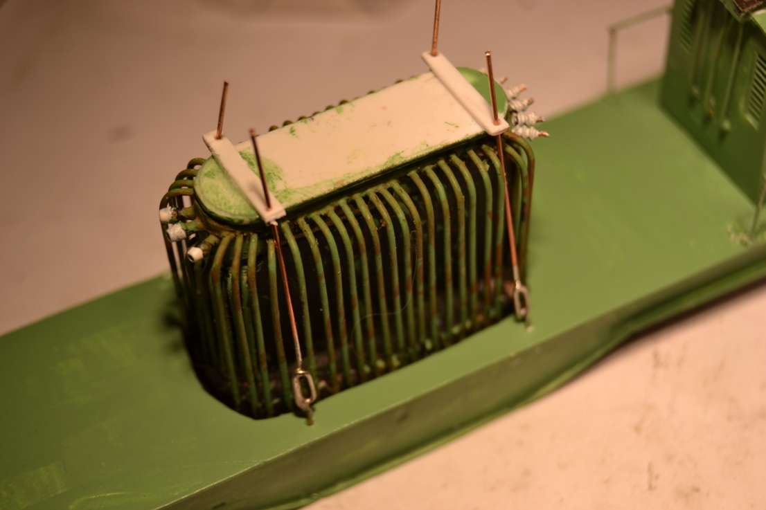

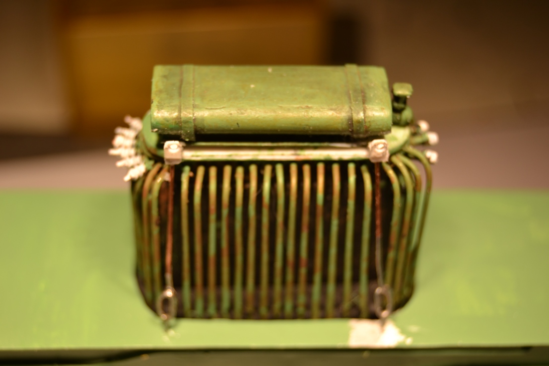

Con il filo di rame diametro 0,5 mm ho creato i tiranti di serraggio del corpo trasformatore.
189,93 KB
E verificato il posizionamento sul modello.
250,5 KB

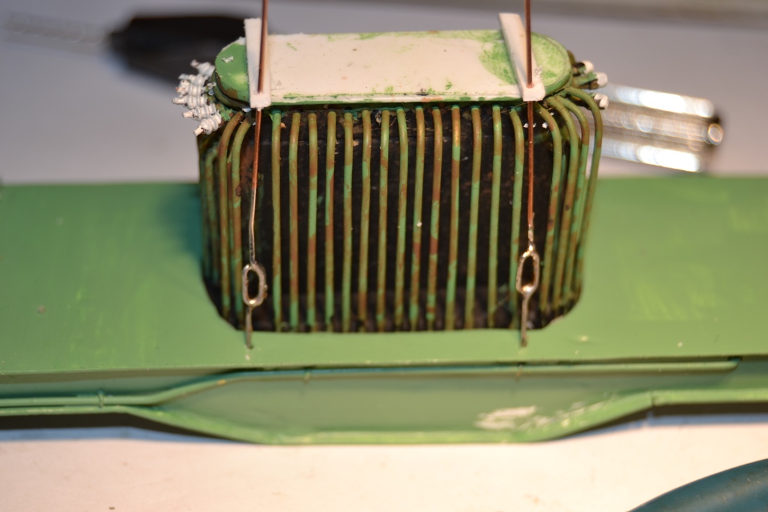

Messaggi: 6522
#44 Messaggio da roy67 »
Grazie ragazzi.

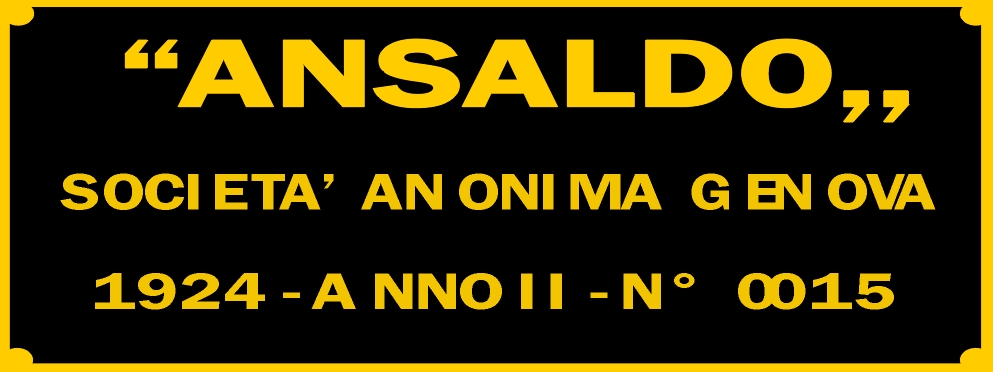

Da quello che ho potuto rilevare dalle poche foto, la targa laterale dovrebbe essere così:
148,26 KB
Ma per questa ho tempo per farla e rifarla migliaia di volte... :wink:
Nel fratte,po il trasformatore è stato alloggiato definitivamente con i sui tiranti, da ambo i lati:
231,58 KB

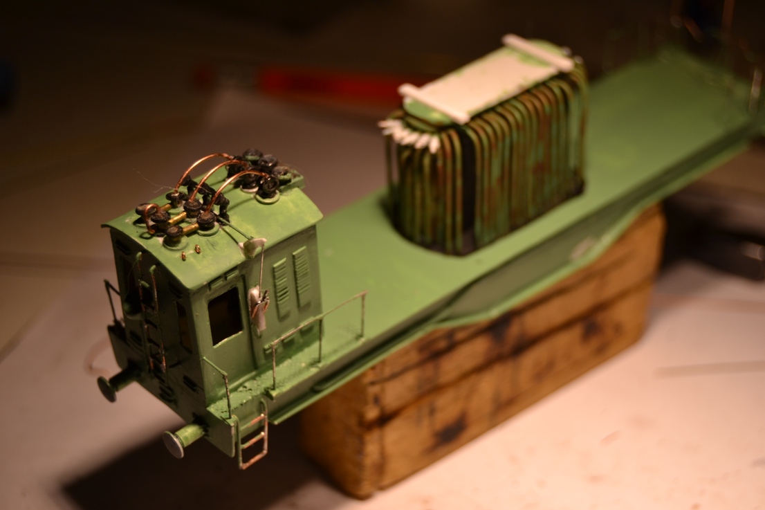

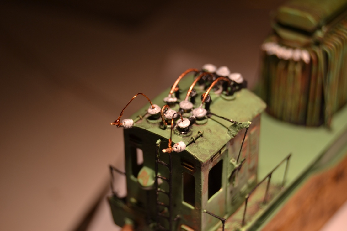

Ed ho termnato i contattori di potenza sopra la cabina:
219,95 KB

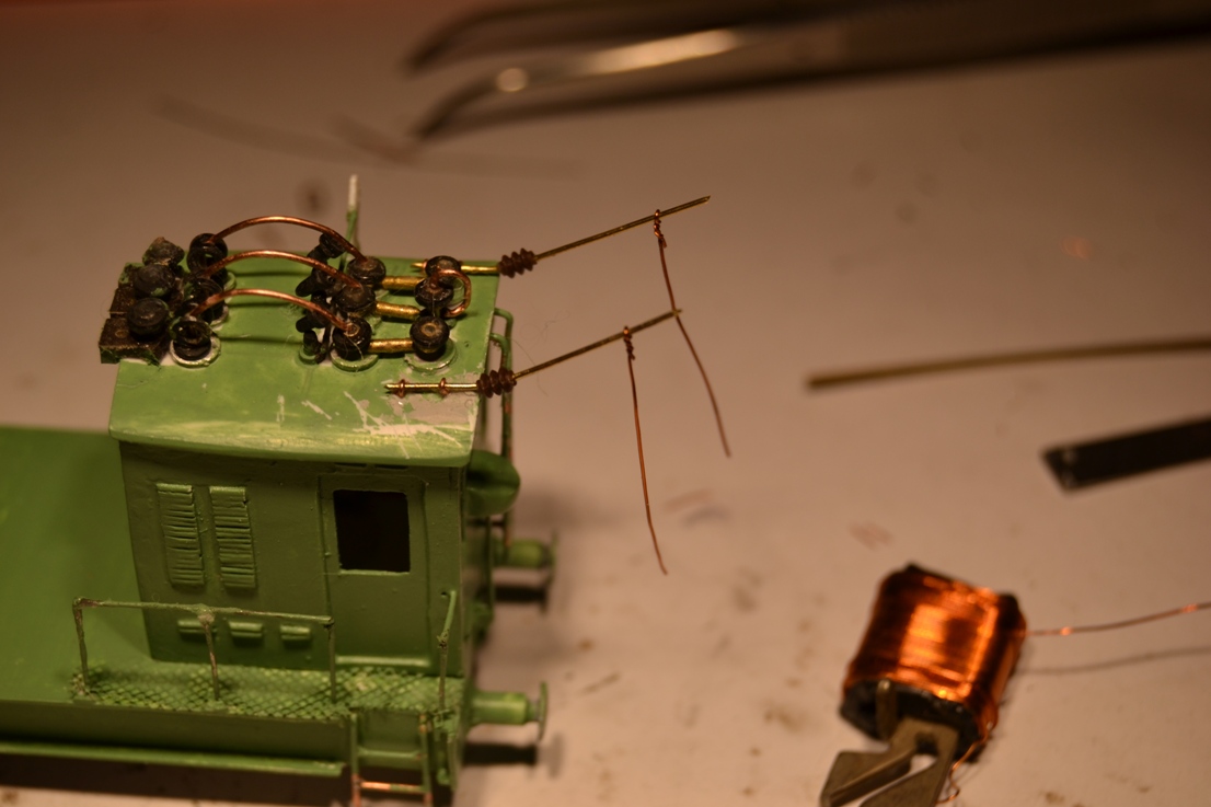

Ricordando che la trazione trifase utilizava i binari come "terza fase" (infatti il conduttore centrale entra nella cabina) le altre 2 fasi andavano alla linea aerea, tramite isolatori che avevano il compito di isolare la cabina stessa.
I conduttori sono stati creati con un filo da bobina elettrica di diametro 0,15.
230,29 KB
Per ora sono solo di prova. Verranno posizionati solo dopo la verniciatura definitiva. :wink:

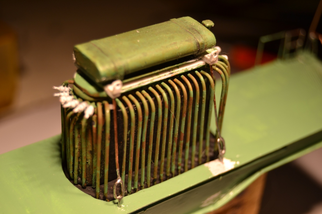

Messaggi: 6522
#47 Messaggio da roy67 »
Grazie. :cool:
Dopo che la colla (che tiene i tiranti) si è asciugataa, ho tagliato le eccedenze.
Con profilato ad "L" di 1,5x1,5, lunghi 1,5 mm mm ho costruito le "orecchie" di sollevamento, ove vanno applicati i "golfari" della gru (per l'eventuale asportazione/sostituzione).
Come si può intuire in questa foto, relativa alla consegna del trasformatore alle "Officine S.N.O.S."
104,38 KB
Dopo aver incollato le "orecchie" vi ho incollato sopra il serbatoio dell'olio.
223,12 KB
268,37 KB

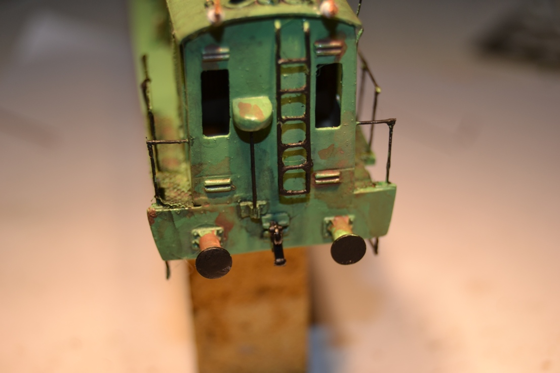

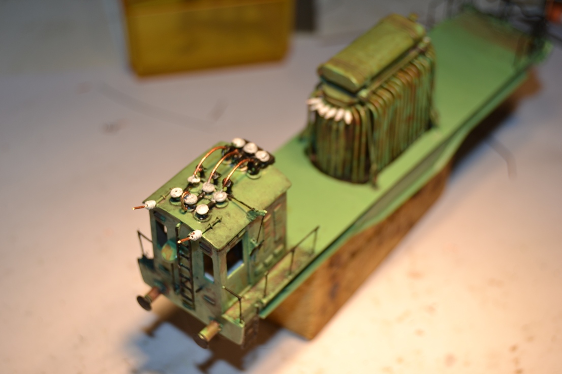

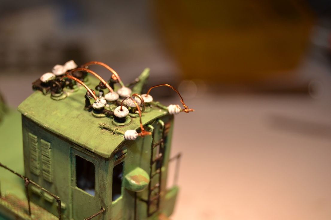

Messaggi: 6522
#49 Messaggio da roy67 »
Non potevo non verniciare immediatamente i tiranti del trasformatore
219,31 KB
Ho poi installato i ganci ed ho iniziato una verniciatura totale, con ruggine annessa....
207,58 KB
215,6 KB

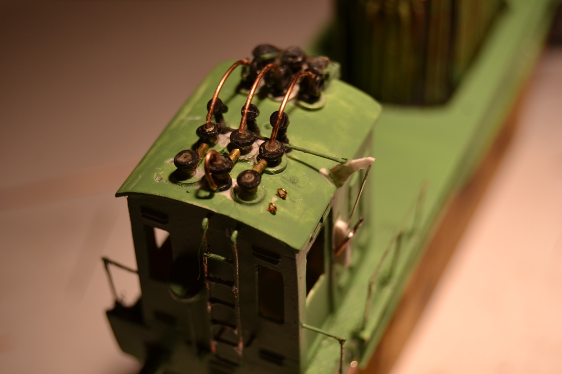

Ho terminato poi le connessioni elettriche dei contattori sopra la cabina
201,05 KB
226,98 KB
226,99 KB
Ovviamente la verniciatura è tutt'altro che definitiva, è solo per non avere zone "nude" che poi divengono inaccessibili senza sbavare in giro.... :wink:
