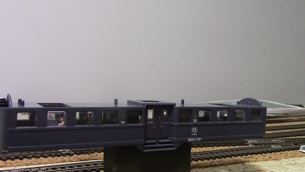

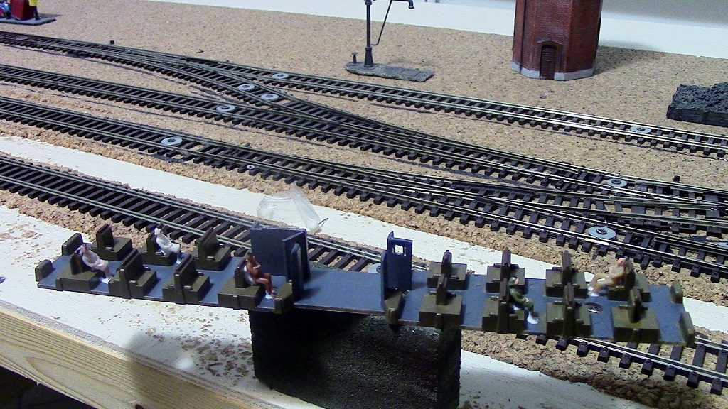

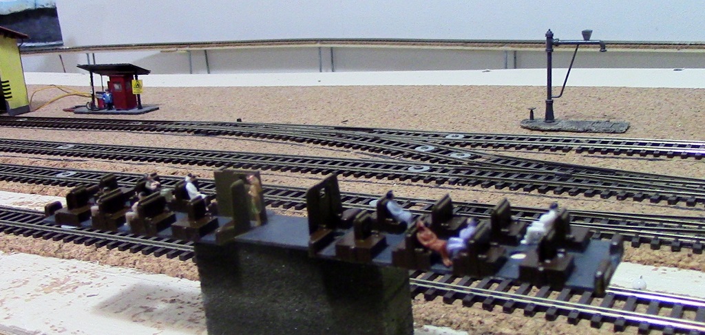

Ho iniziato con il dedicarmi a migliorare gli interni, con del Forex da 1mm ho realizzato le due porte di accesso agli scompartimenti che nel modello non erano presenti, una in posizione chiusa ed una aperta, poi ho ricolorato il tutto, grigio scuro per il piano di calpestio, castano per le sedute ed isabella per i poggiatesta e le pareti e porte, una volta asciutto ho inserito vari personaggi
247,79 KB
Ho realizzato con la carta colorata in castano alcune tendine posizionate ad altezze diverse, ecco una prova con gli interni per vedere l'effetto
221,4 KB
202,1 KB

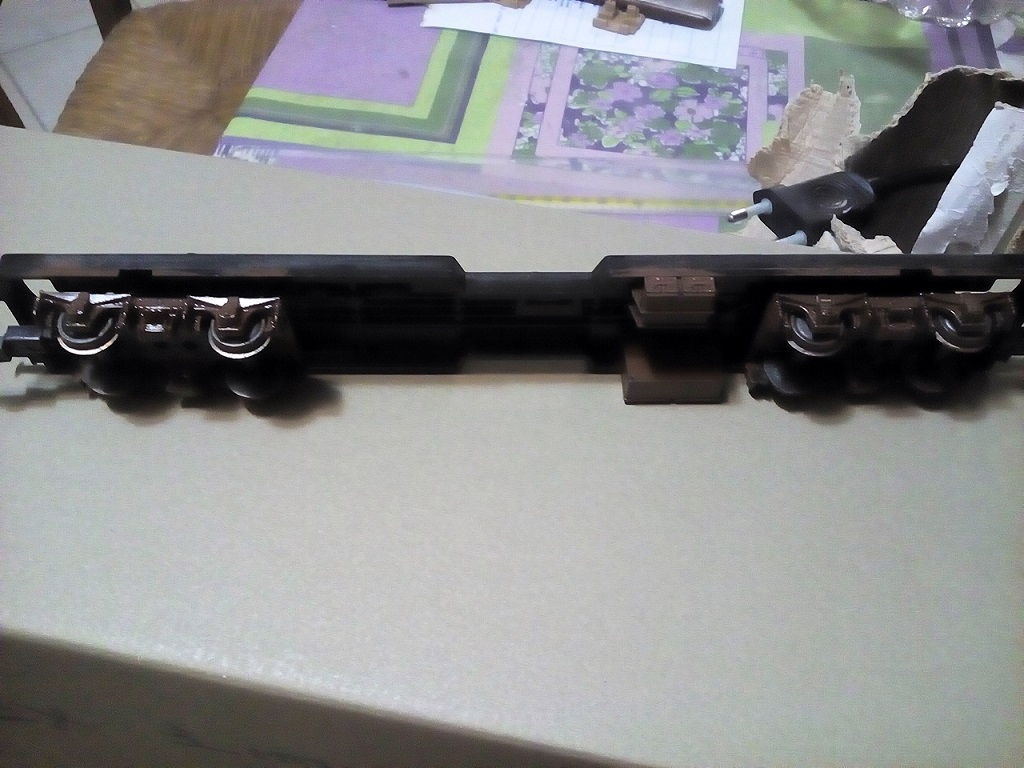

Soddisfatto sono passato alla sporcatura che non volevo troppo pesante, sono partito dal telaio con i carrelli e i coperchi batteria
401,88 KB
360,09 KB

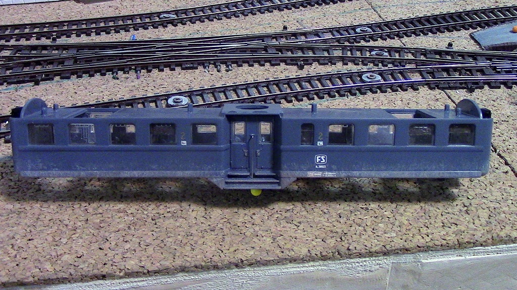

Poi il corpo centrale
382,57 KB

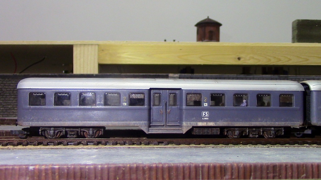

Infine il tetto con due sporcatura diverse, una più accentuata, una un po' più leggera, ad ogni passaggio ho terminato con una passata di trasparente opaco
362,16 KB
Una volta risembrato il tutto ecco il risultato
188,25 KB
262,94 KB
335,31 KB
Ulteriore lavoro che faro sulla carrozza che porterò a Novegro per il premio Ogliari sarà l'aggiunta delle condotte e dei ganci realistici al posto dei timoni che poi successivamente riapplicherò perché alla fine la carrozza deve girare sul plastico
Spero vi piaccia, Massimiliano
- MrPatato76
- Messaggi: 5758
- Nome: Roberto
- Città: Nova Milanese
Re: Elaborazione Corbellini Hacette scala H0
Se posso permettermi....due consigli che potranno impreziosire ulteriormente il tuo lavoro.
Il tetto: ottima la sporcatura centrale ma i ricaschi appaiono ancora un po' troppo lucidi. Prova a scurirli per simulare lo sporco che rimane depositato.
Vetri: se riuscissi a ripassare le maniglie e cornici daresti un tocco di realismo in più.
Per il resto in bocca al lupo per il concorso.

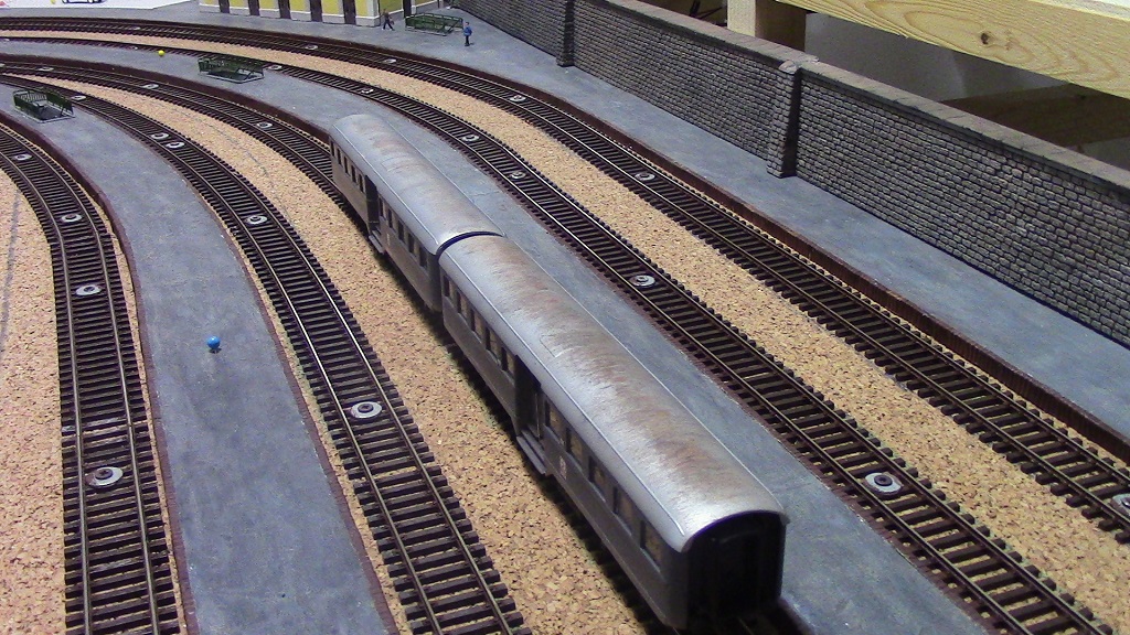

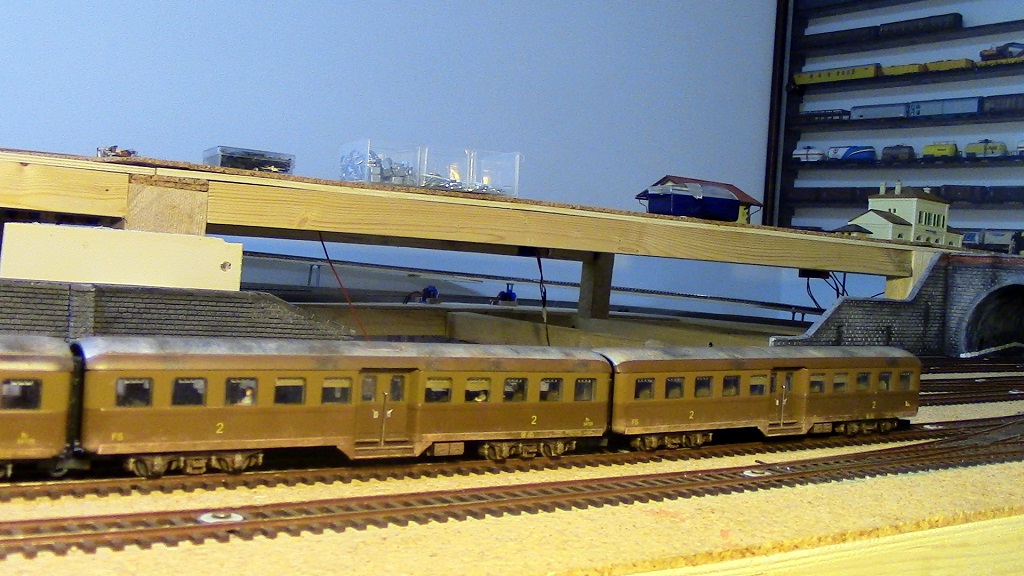

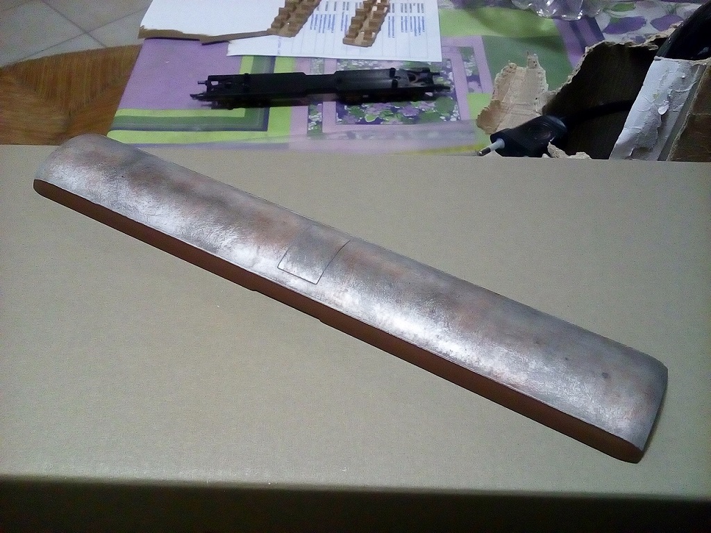

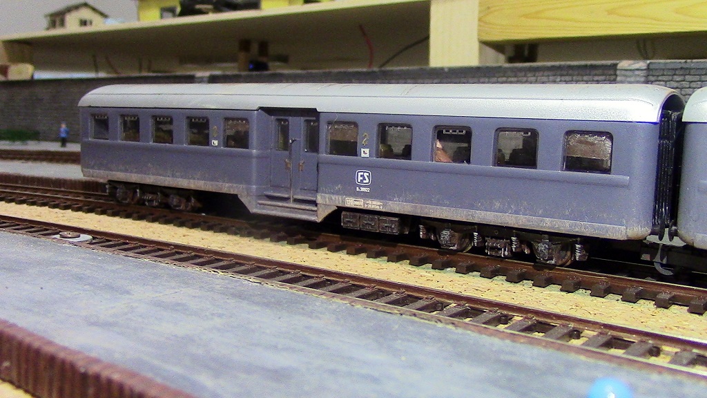

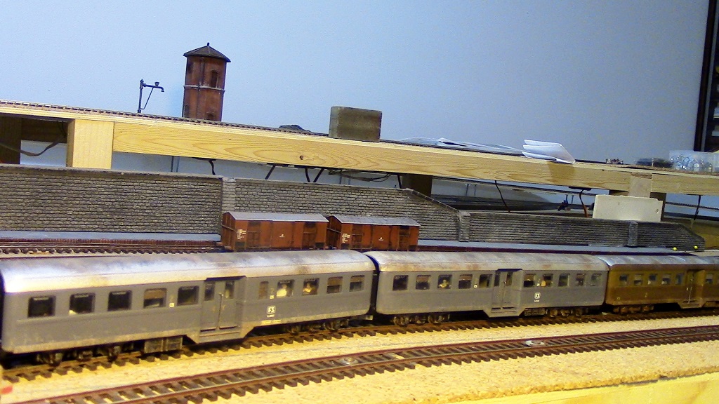

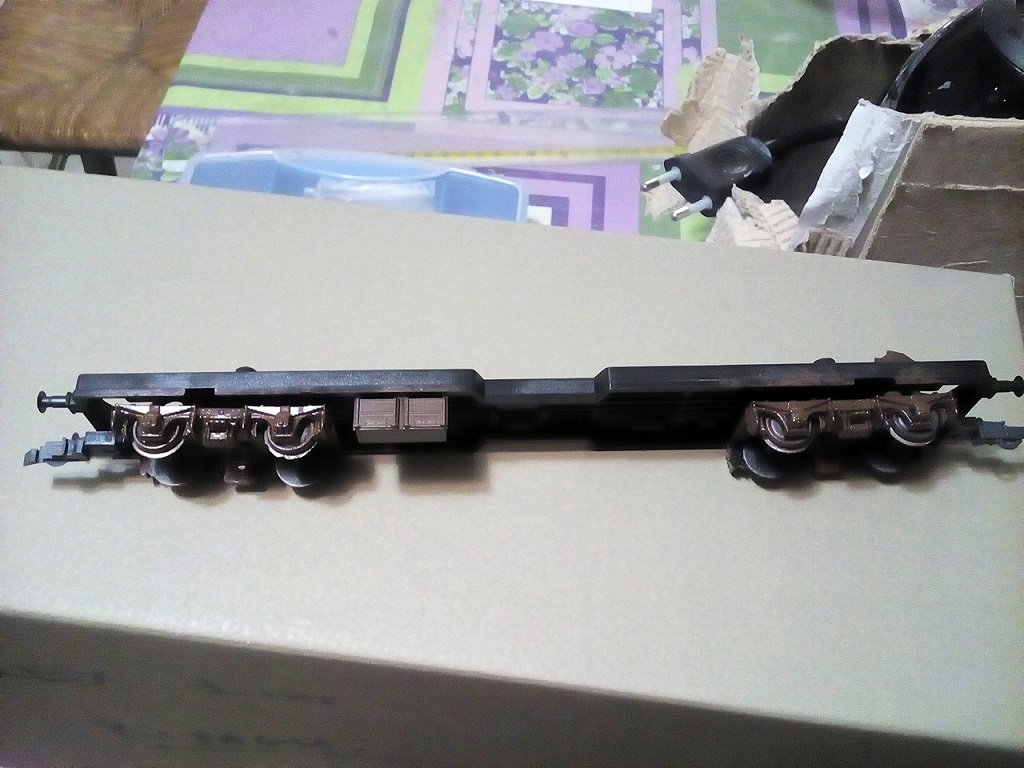

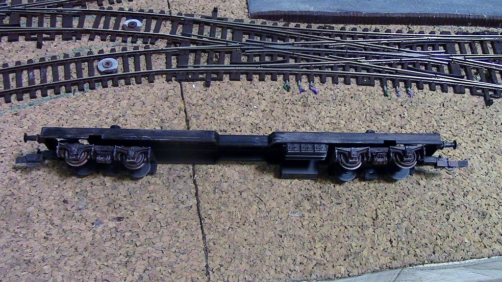

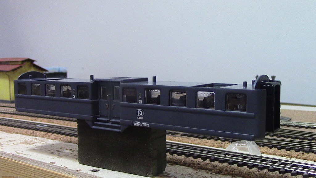

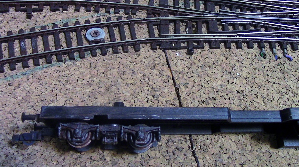

partiamo a livello esterno: le corbellini Hachette in castano-isabella hanno il sottocassa nero mentre dovrebbero essere in castano, quindi sono iniziato da quello ricolorando solo le parti visibili
319,37 KB
300,51 KB

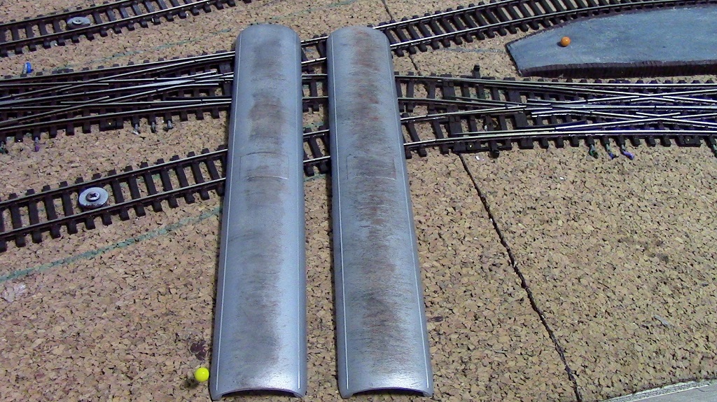

Intanto che il colore asciugava sono passato al tetto, il tetto è tutto in colore alluminio, da foto in rete non è proprio sbagliatissimo perché ho trovato alcune corbellini cosi ma sono una minima parte, la maggioranza ha la fascia castano, cosa che quindi ho riprodotto, i tetti erano stati tutti precedentemente sporcati per fare pratica, quindi una volta asciutto il colore ho rivisto la sporcatura per uniformare il tutto [:I]
381,19 KB
Per gli interni, guardando anche le foto online, notavo come le corbellini non fossero tutte identiche ed ho voluto riprodurre anche questa non uniformità, una a seguito i colori delle altre due precedentemente fatte che si ispiravano ad una carrozza reale, mentre tre hanno seguito un'altra strada sempre in riferimento ad una corbellini reale, le tonalità sono sempre quelle ma date in maniera diversa, come sempre ho realizzato le porte di accesso hai vestiboli con Forex da 1mm ed inserito i viaggiatori, lo so, sono un po' pochini ma stavo terminando le scorte e li ho dovuti centellinare tra le carrozze, ne aggiungerò in seguito in quanto ne ho già ordinato una nuova infornata. Come nelle precedenti corbellini ho aggiunto alcune tendine ai finestrini, in questo caso color isabella, le due ardesia erano castano come anche l'altra carrozza che segue i soliti colori negli interni
361,22 KB

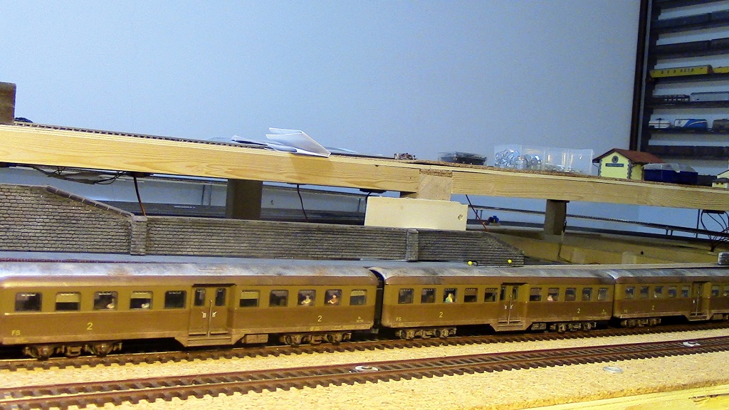

Lavoro finale la sporcatura hai carrelli e la parte bassa della carrozza sempre in maniera non troppo pesante, ecco tutto il convoglio in sosta in stazione
275,41 KB
259,05 KB
262,93 KB
257,65 KB
Spero che vi piacciano e di aver dato dei buoni consigli su come con poco si possono migliorare queste carrozze e vi posso assicurare che ora sul plastico la loro porca figura la fanno.
Massimiliano
