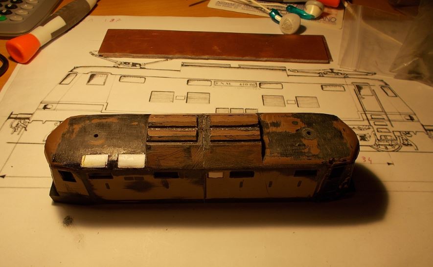

Dunque da una cassa Lima di una 424...
Ecco il primo lavoretto:
Limata dove serve, accorciata, rattoppata e appena incollata.
... e nemmeno sverniciata (con l'olio dei freni poi...) con la SODA CAUSTICA perché NON SERVE sverniciare perché...
...c'è la bonus track (cioè NON C'E' LA FOTO perché non la metto) e così (senza la foto della bonus track ne le spiegazioni) passiamo GIA' alla verniciatura...
Che avviene senza aver stuccato, scartavetrato come un pazzo, steso il primer, e riscartavetrato di nuovo... :razz:
Insomma dopo la foto dell'incollatura c'è la bonus track, la realizzazione delle grate (inclusa nella bonus track) e poi...
Si vernicia di già. :geek:

Prima verniciatura :
...e mannaggia la boiaccia il flash ha reso invisibili le grate... sgrunt!
Che però ci sono (hehe!):
E che NON sono sovrapposte in rilievo, ma all'indentro nella carrozzeria come nell'originale.
...'na faticaccia ingiallire la foto con il fotoshop e poi ingrandirla...
No scherzo ho solo rifatto la foto senza flash... [:I]

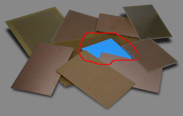

Nella prima parte ho parlato di 'basetta ramata' che, ora spiego, è più nota come basetta di vetronite ed è la più amata dagli elettronici autocostruttori e mad scientist dell'elettricità.
Adoratori di Edison o Tesla insomma dipende solo dal fatto che sia poi utilizzata con la corrente alternata oppure quella continua...
Vetronite in generale:
Vetronite ramata e a cui i mad scientist dell'elettronica hanno rimosso il rame in eccesso...
...per ottenere ciò che io chiamo pista di collegamento per i loro scopi fantascientifici...
Vetronite non ramata ma bucherellata ed infilata qua e là da componenti elettronici...
...e con cui ad esempio Roy67 (che saluto) ci ha fatto quell'ingegnoso coso che fa la luce del saldatore nella sua autorimessa per locomotive...
Mad scientist quindi. :grin:
C'è anche ricoperta di un materiale plastico come questa:
Ma che però il mio fornitore ufficiale non aveva e così ho preso quella ricoperta di rame.

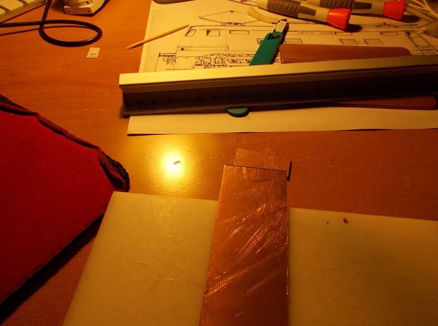

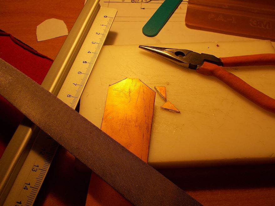

Manina dicevo ed ecco:

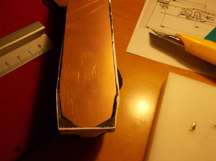

Incidendo il rame con un taglierino fatto correre lungo un righello e SENZA tagliare il righello e/o le dita...
Incidendo il rame da ENTRAMBE LE PARTI sulla stessa linea ed arrivando a superare con ripetuti passaggi lo spessore dello stesso rame e fino ad incidere un pochetto la vetronite...
Lo si appoggia a filo su una superficie a spigolo:
...e facendo pressione lo si spezza quasi perfettamente.
In realtà lo ho spezzato tenedolo verso 'di me' e quindi tenedo la parte da tolgiere sul lato opposto di dove poi ho appoggiato la parte staccata che ora è si vede 'più in là' nella foto.
E spiego bene questo particolare perché per spezzare la parte da rimuovere bisogna esercitare una pressione tale da doversi alzare in piedi e premere bene con l'intero palmo di una mano sulla parte da rompere mentre si tiene ben ferma l'altra parte con l'altra mano.
Non si rompe mica come i trnoky della pubblicità insomma...
Non si rompe mica così!
E mettetelo bene sullo spigolo di una superficie a spigolo poiché se la superficie è tondeggiente aumenta il rischio che la basetta 'scappi' e che vi facciate male o che si rompa in punti diversi di dove davvero interessa.
Vi ricordo anche che più incidete ENTRAMBI I LATI e più dopo sarà facile spezzarla.
Usate una lama nuova del taglierino ed eventualmente cambiatela piuttosto che insistere se questa tende ad incastrarsi proprio lì dove state cercando di insistere...
Se si incastra è perché non taglia o perché state tagliando ANCHE il righello... !
Lavorate con il cervello!
Tra l'altro con lo stesso metodo si riesce a tagliare anche una lastra di alluminio spessa 2 mm.
Sperimentato peronalmente ed a suo tempo e documentato in questo forum.
Penso che qui ci arrivate da soli no?
Ci arrivate?

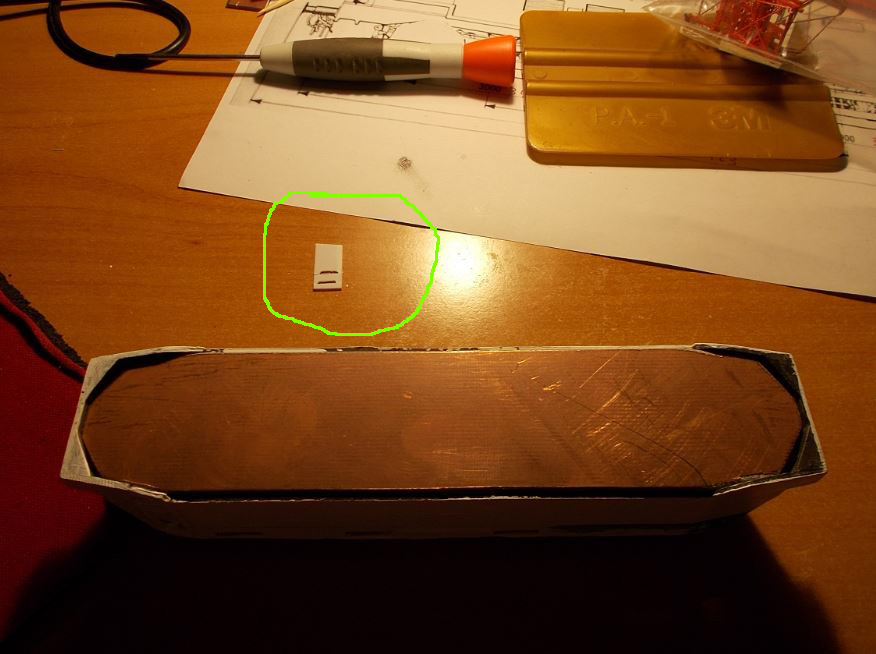

Carrozzeria capovolta sulla parte sinistra e presenza di un foglietto ritagliato nel tal modo...
Ci arrivate?
Mah, rangias.
Fotoguida per arrivarci?
RRRrangias.
Incisioni sempre sui due lati e sempre RIGOROSAMENTE DIRITTE:
tanto poi per le eventuali curve si usa la lima...
Evitate di pretendere di fare cose curve e lavorate sempre sul diritto.
Il righello è diritto.
Il taglio sui due lati del rame viene preciso (tra i due lati) solo se si lavora sul diritto.
Di curvo ci sono le dita e le vostre stupidate che pensereste di fare.
Avete mai notato che i tagli ottenuti da lame se sono sulla carne sono sempre diritti?
Volete provarlo?
Lavorate sul diritto che è meglio!
Tanto (e ripeto) per fare le curve si usa la lima.

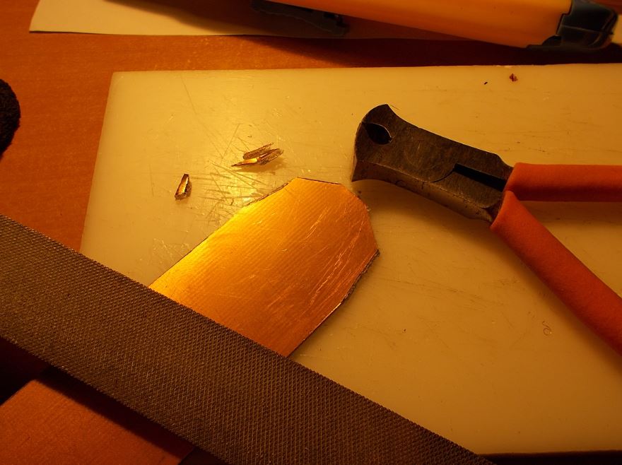

Ah, quando la superficie da spezzare è piuttosto piccola basta una pinzetta.
Si capisce come fare?
O rangias?
Per i tagli più sottili basta un'altro attrezzo...
... se prima comunque si incide sempre come ho già spiegato.
Non si fanno ALMENO tagli sottili con una tenaglia.
La si usa SOLO per rimuovere ciò che precedentemente è gia stato inciso!
Poi si lima il tutto perché l'eventuale bava va rimossa e perché specialmente l'eventuale rame che avete MAL TAGLIATO diventa sottile come una lama.
E VI TAGLIA a tradimento.

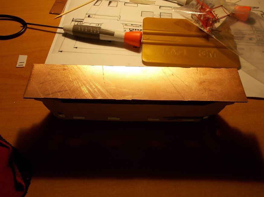

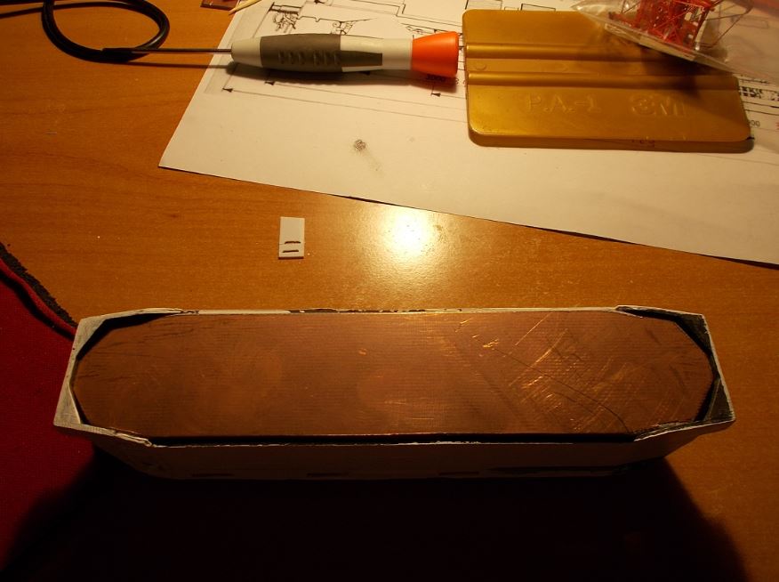

Ed ecco che la vetronite/telaio entra finalmente nella cassa...
...ma da un lato solo però!
Si perché se la cassa ha due frontali...
Bisogna rifare le stesse operazioni anche dall'altra parte!
Per caso avete già accartocciato e gettato il foglietto precedentemente ritagliato nel tal modo???
<font color="red">HA HA HA!</font id="red">
Rangias!
Ma si vah, anche se fosse in questo caso che vi frega?
Il telaio verrà comunque nascosto nella carrozzeria e quindi anche se vi vengono due frontali (del telaio) diversi non si vedrà.
Ecco l'intero del telaio che entra nella carrozzeria:

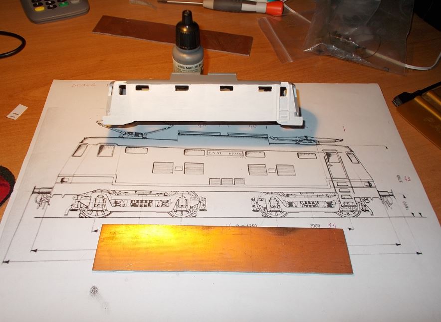

Poi per i fori interni e destinati a farci stare il motore ecc. ecc. ne parliamo quando decido che motore mettere e come voglio dannarmi per farlo...

Ma voi lavate bene sia le mani che il telaio finita l'oprazione di limaggio.
E magari anche la lima... che poi va asciugata perché fa la ruggine... :twisted:

Oh, guarda guarda...
In questa foto ho ripreso uno primo studio e solo abbozzo di una scaletta...
Che, seppur sono arrivato alla fase di verniciatura della loco non ho ancora montato/incollato alla carrozzeria.
Quindi?
Quizzone?
Quizzone:
Perché le scalette non sono montate sulla carrozzeria?
(tra l'altro sono solo all'abbozzo dell scalette ed anche per la E600, che ho quasi finito, delle sue scalette da moantare sulla carrozzeria ancora non c'è traccia...)
