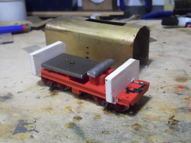

Grazie ragazzi per i complimenti.
Domani prevedo di tagliare al laser alcuni pezzi di plexiglass per poter fissare il tender al telaio.
Per quanto riguarda il corpo macchina sto costruendo degli attacchi che sostituiranno quelli Rivarossi e così potrò agganciare tutto al telaio.

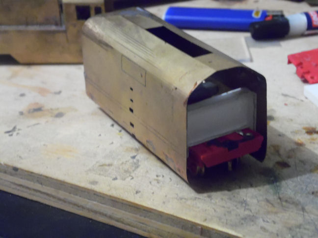

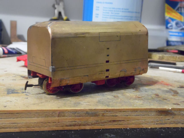

Ecco un piccolo aggirnamento...
Con il laser ho tagliato dei distanziatori in plexiglass così il tender può essere assemblato al telaio :smile:
... ed ecco le prime prove

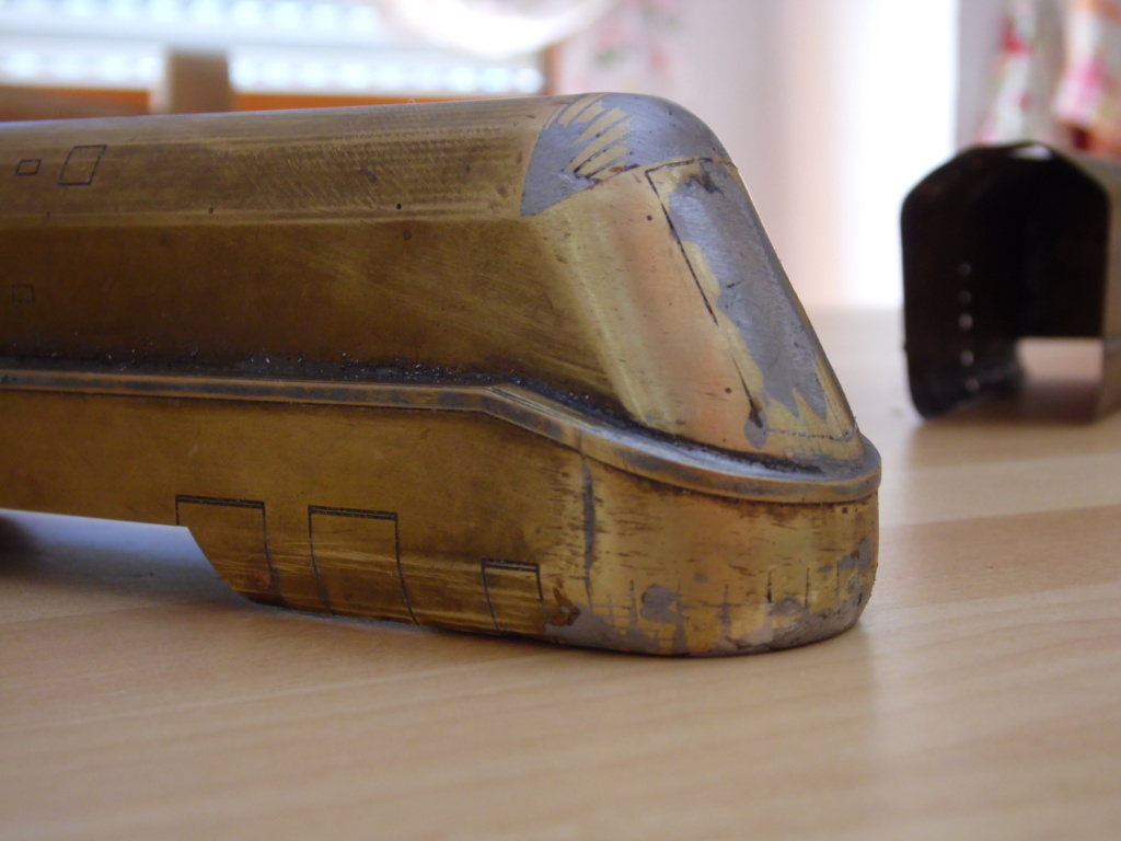

@ Marco,
Continuando ad osservare le foto che hai messo vedo che colandoci sopra lo stagno riesci anche a colmare le varie fessure o spazi (così almeno credo di avere capito) quindi non usi stucco ma ci coli sopra lo stagno e poi ci dai sotto con la lima giusto?
Bye
Marco
Messaggi: 992
Città: Savona
Re: A691 carenata in scala H0
#35 Messaggio da Marco »
Pecetta ha scritto:
@ Marco,
Bye
Esatto :wink: io cerco sempre in fase di progetto di far combaciare il tutto alla perfezione, poi capita che alcune parti debbano essere "stuccate" e visto che si tratta di ottone io faccio un riempimento di stagno.... basta che si raffreddi e si può limare subito senza apettare che asciughi come succede con lo stucco.

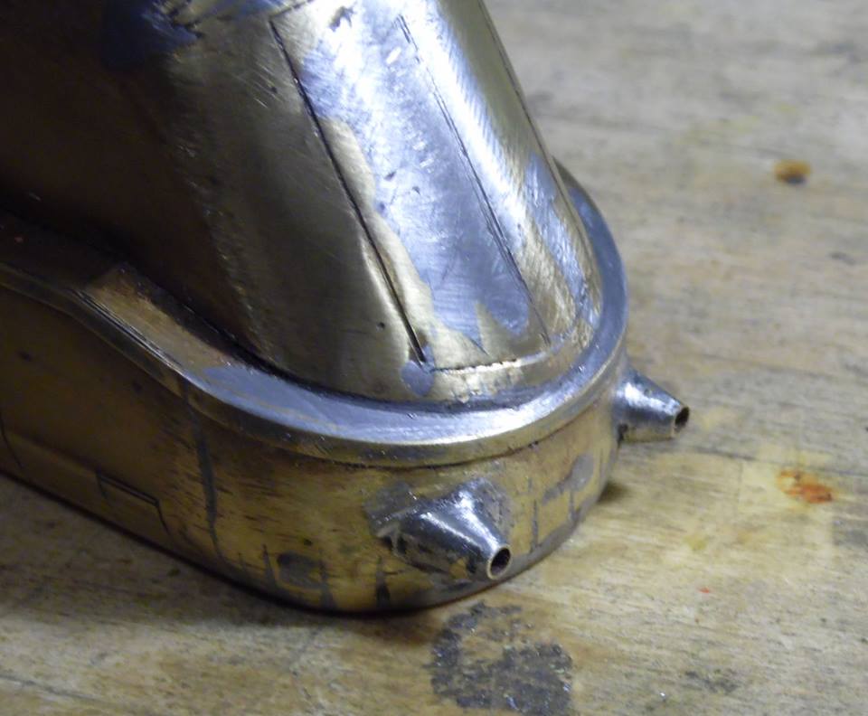

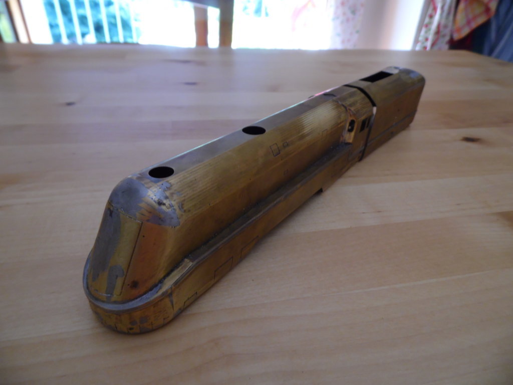

.....la costruzione è pressoché terminata, ora si passa ai dettagli e ad una bella mano di primer :grin:
Un abbraccio a tuTTi voi :grin: :grin: :grin:
