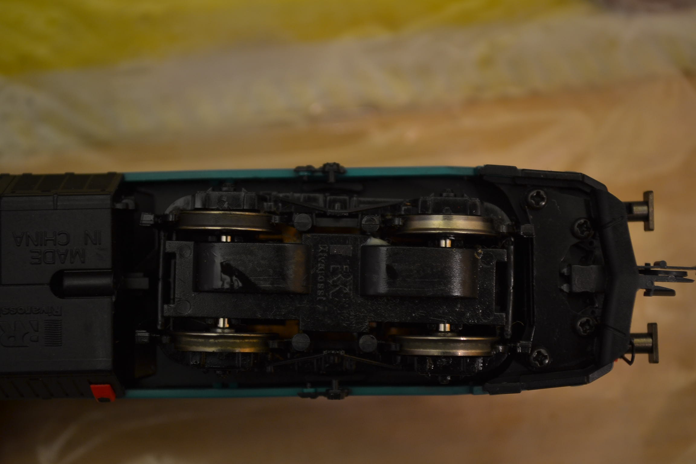

Ciao ragazzi,
premettendo che non so se sia la sezione giusta per aprire questo post, ho deciso di aprire una discussione sulla captazione di corrente delle nostre loco.
Questi, a mio avviso, sono discorsi triti e ritriti tra quale loco dura di più, quale marca è migliore, che lega e trattamento superficiale è migliore, ecc ecc.....
Come molti sanno, io sono un plasticista che ama veder girare le proprie loco anche per ore e che odia vedere alcune loco fermarsi dopo pochi minuti per problemi non risolti (o non voluti risolvere) delle ruote (da premettere che è normale che una loco si fermi per accumulo di sporcizia per via dei continui scintillii, posa non perfetta dei binari).
Una buona manutenzione e pulizia del tracciato e delle ruote, o in casi estremi la sostituzione di essi, risultano di primaria importanza.

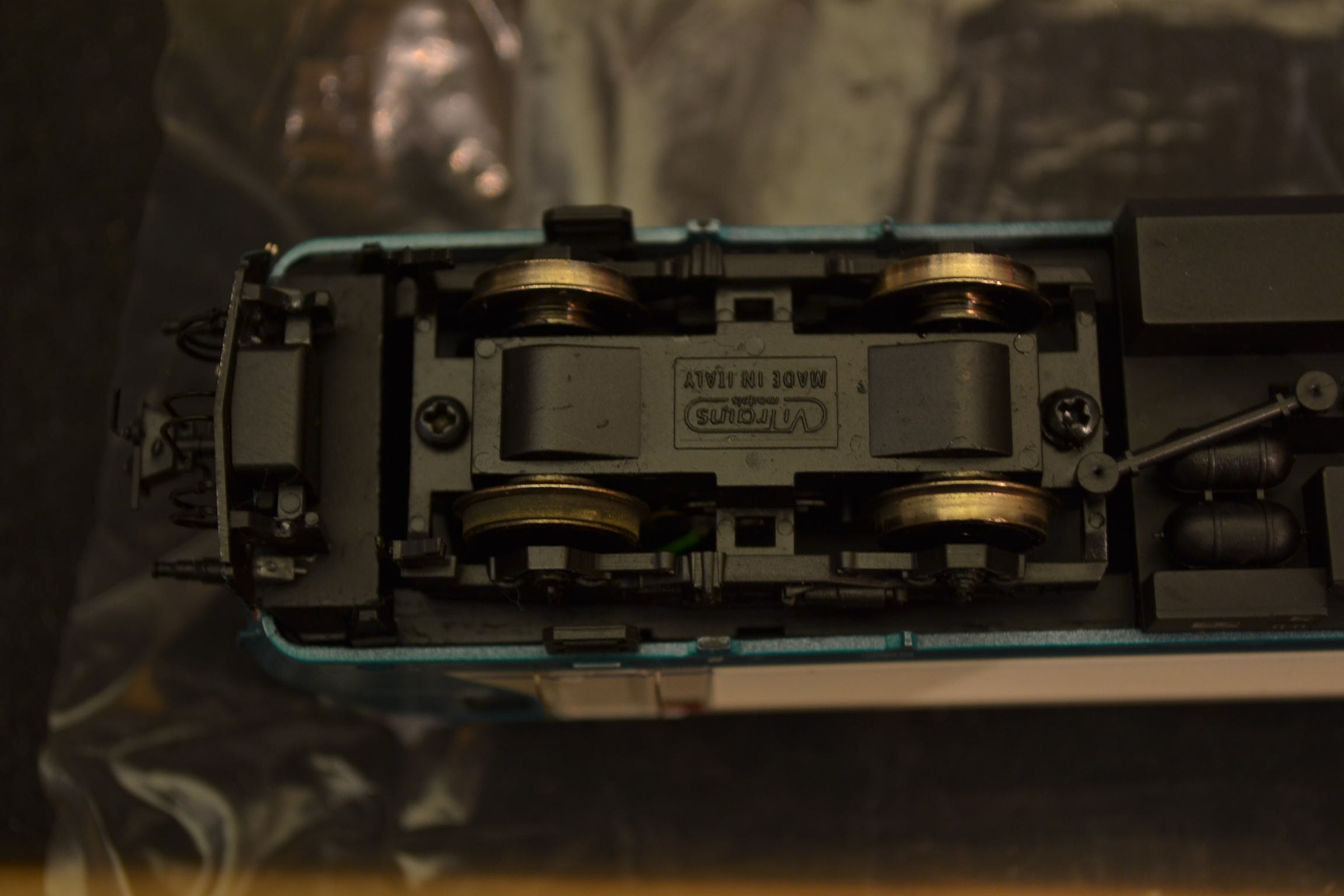

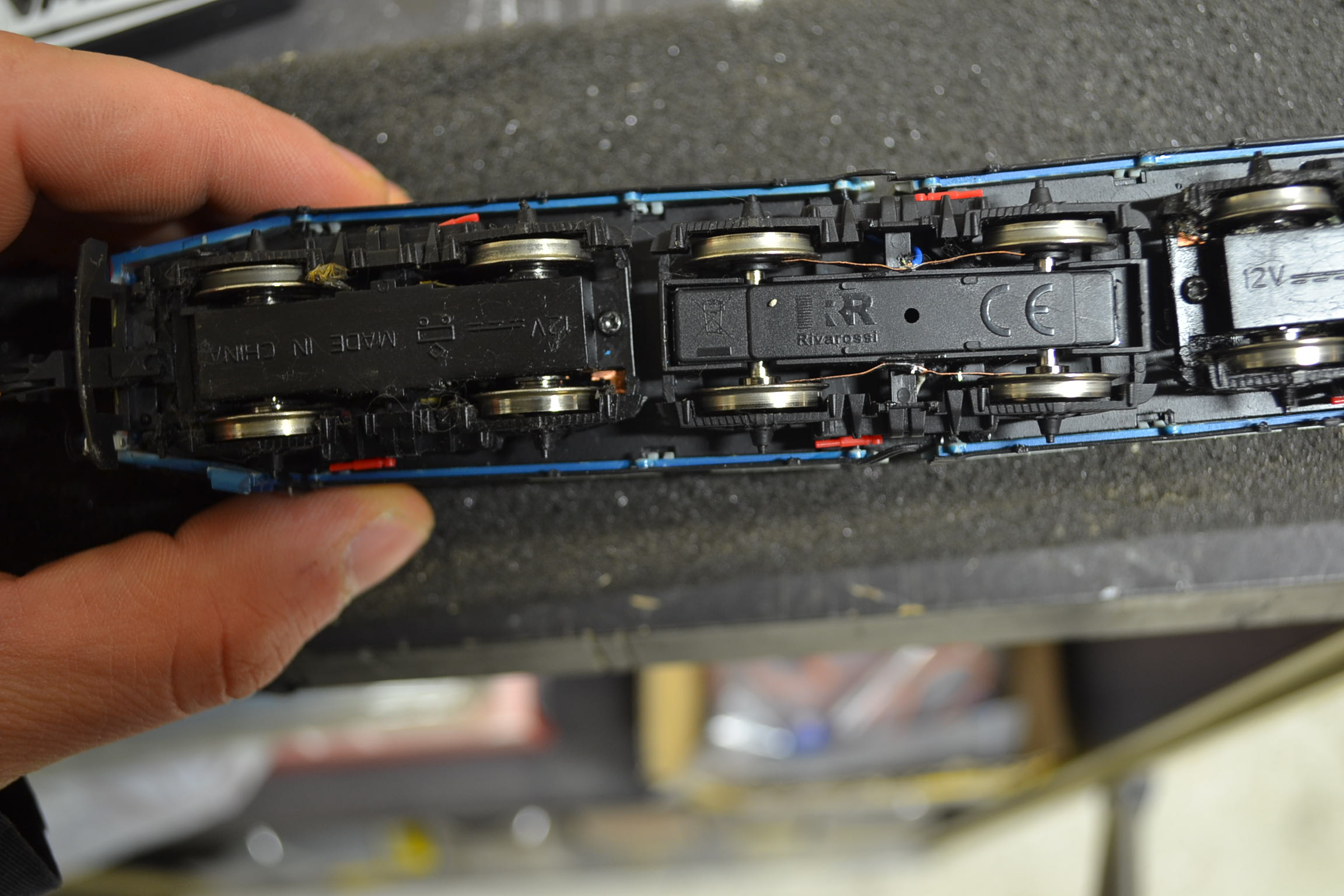

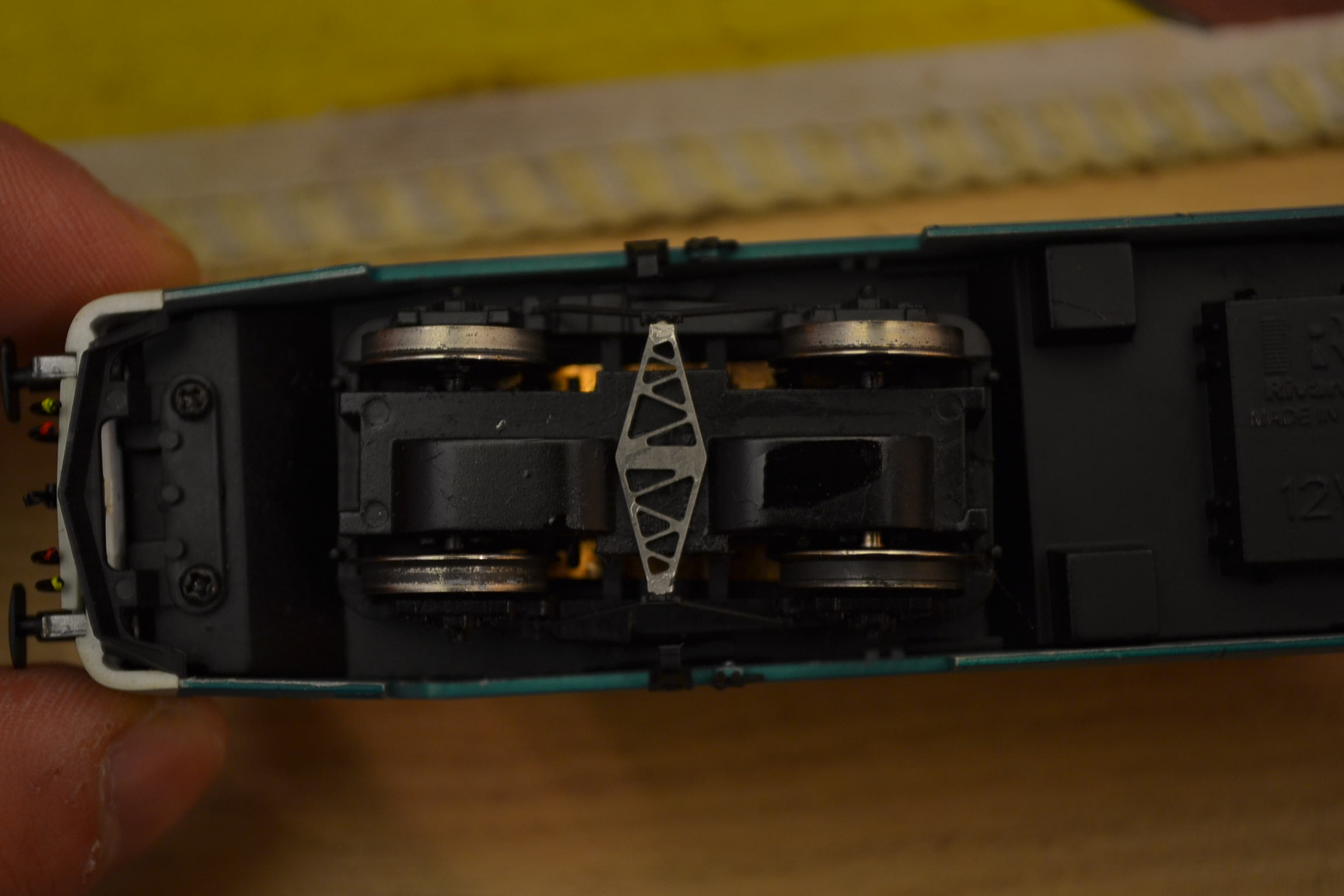

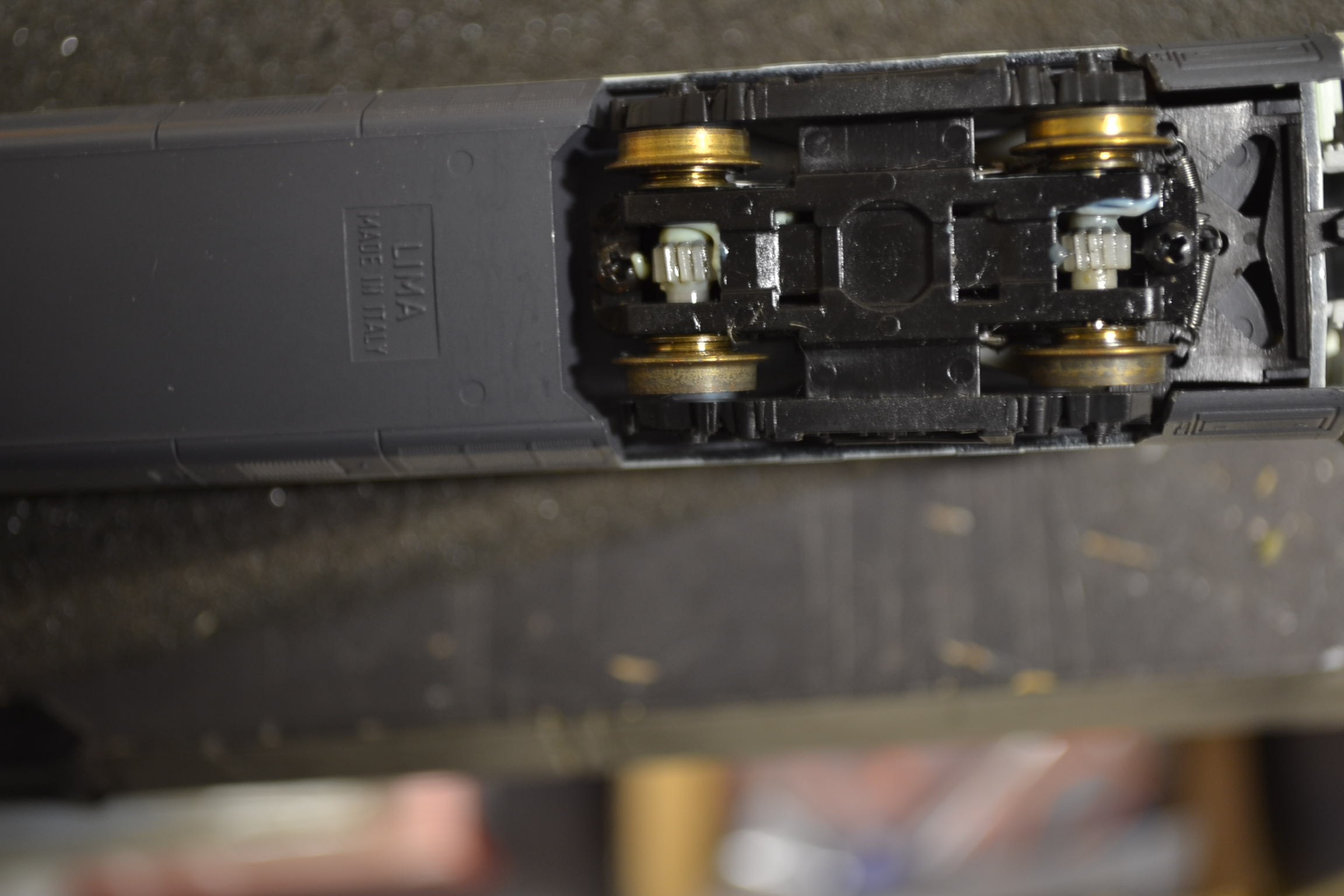

Ho però ritenuto utile, creare una sorta di database fotografico per mostrarvi le condizioni e la fattezza delle ruote delle mie loco, dopo ore di utilizzo sul mio plastico (alcune hanno girato quasi un anno senza esser mai state pulite). In alcune di essere riporterò delle considerazioni personali.
Per avere una sorta di riscontro (poi capirete il perchè) posto due foto di due vecchie loco lima, che hanno girato per anni sul mio vecchio plastico e subito maltrattamenti di ogni sorta
E652 Lima
304,72 KB
e656 lima
289,54 KB
Ed ora le ruote delle mie nuove loco

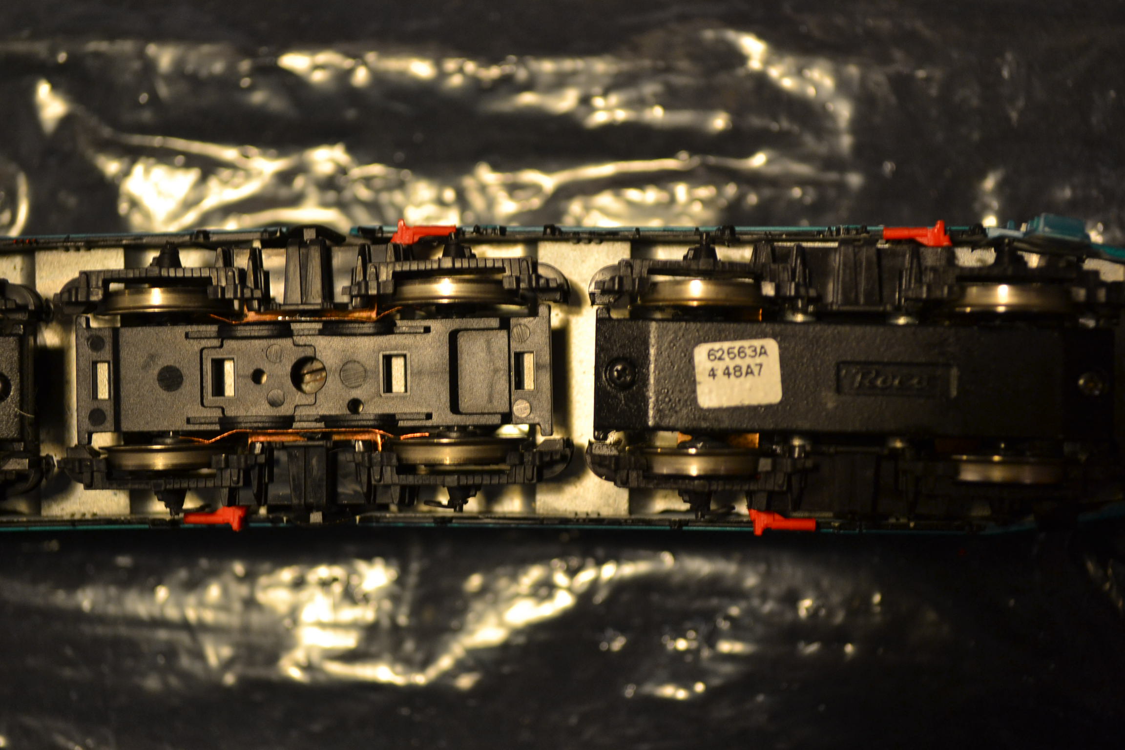

E656 Roco (dopo aver messo la captazione anche al carrello centrale è tra le migliori loco in quanto a pulizia ruote)
402,88 KB
394,05 KB

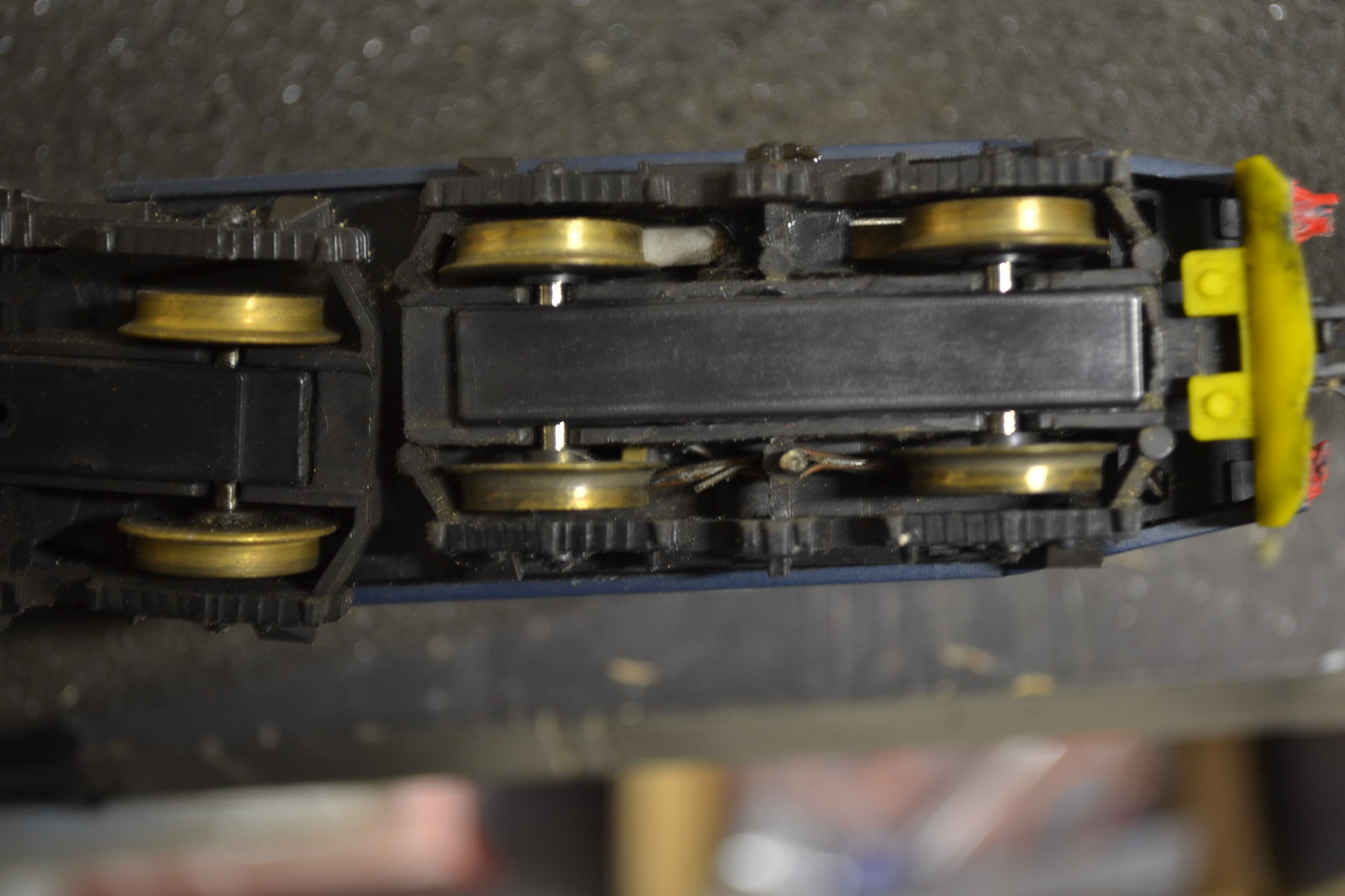

e402A Rivarossi (pulita un paio di volte in un anno di esercizio continuativo. Insieme alla sorella maggiore 402B, è la loco migliore che abbia nel mio parco macchine in quanto a manutenzione)
232,29 KB
242,97 KB

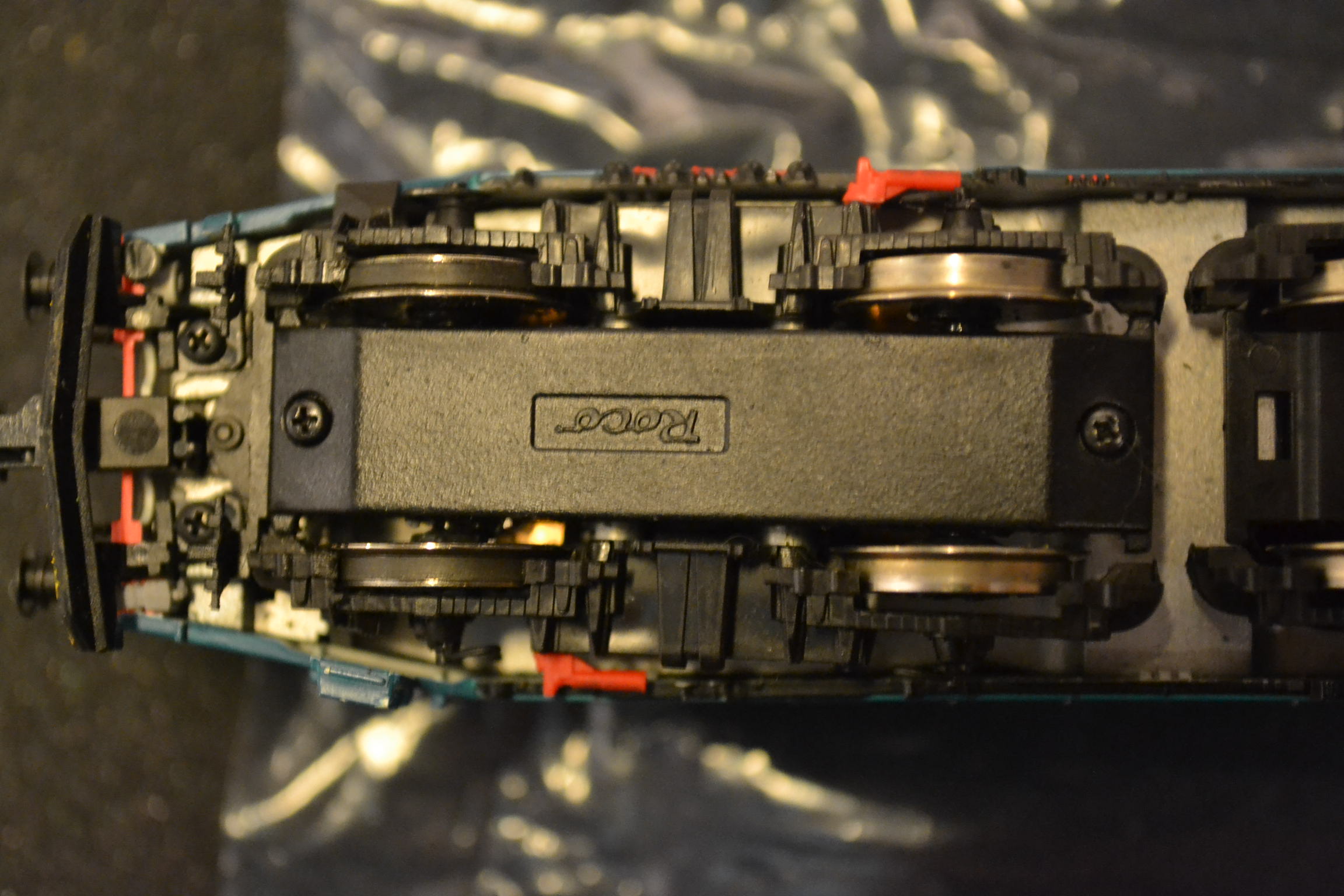

E412 Roco (provata ancora pochissimo, ma promette bene)
303,01 KB

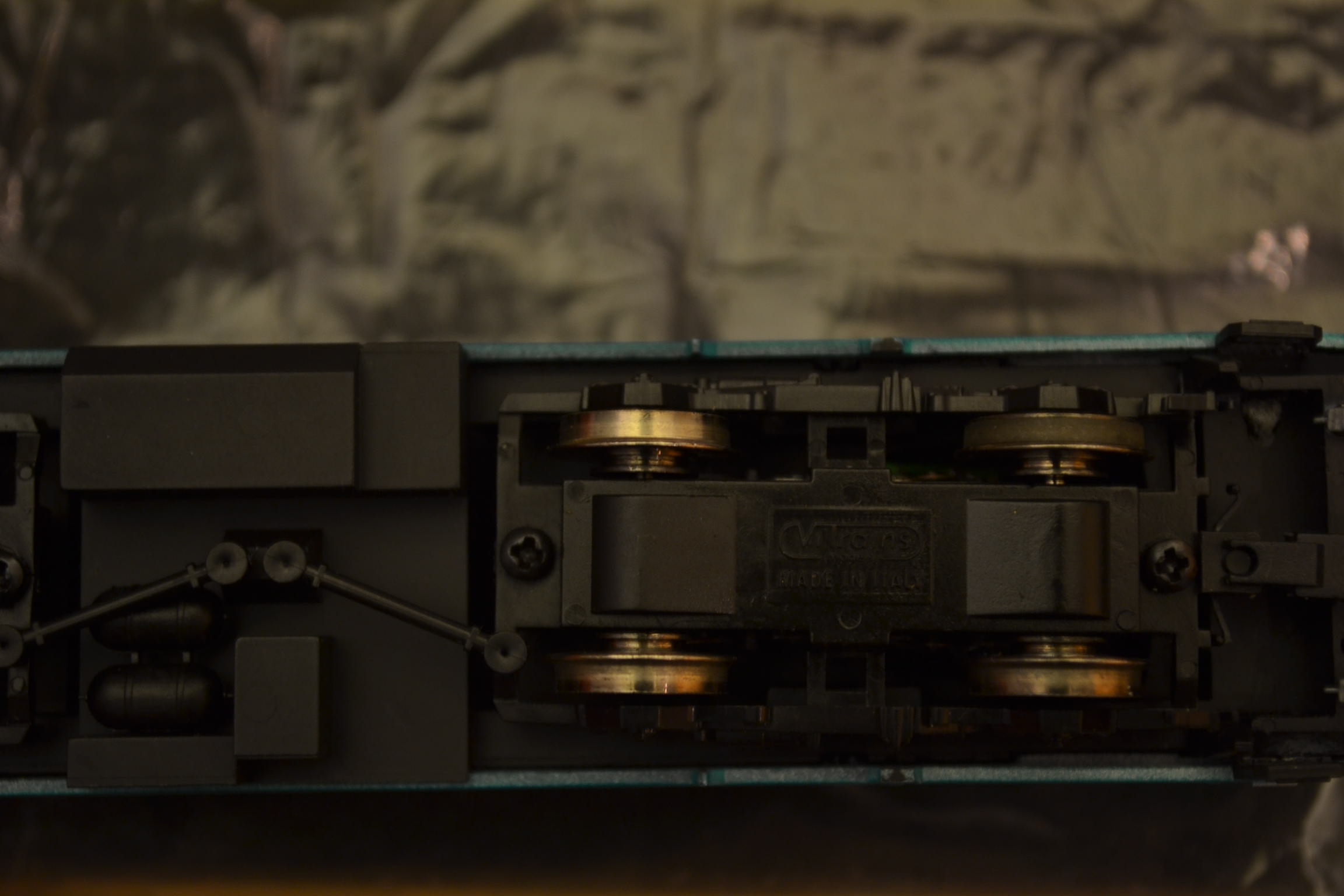

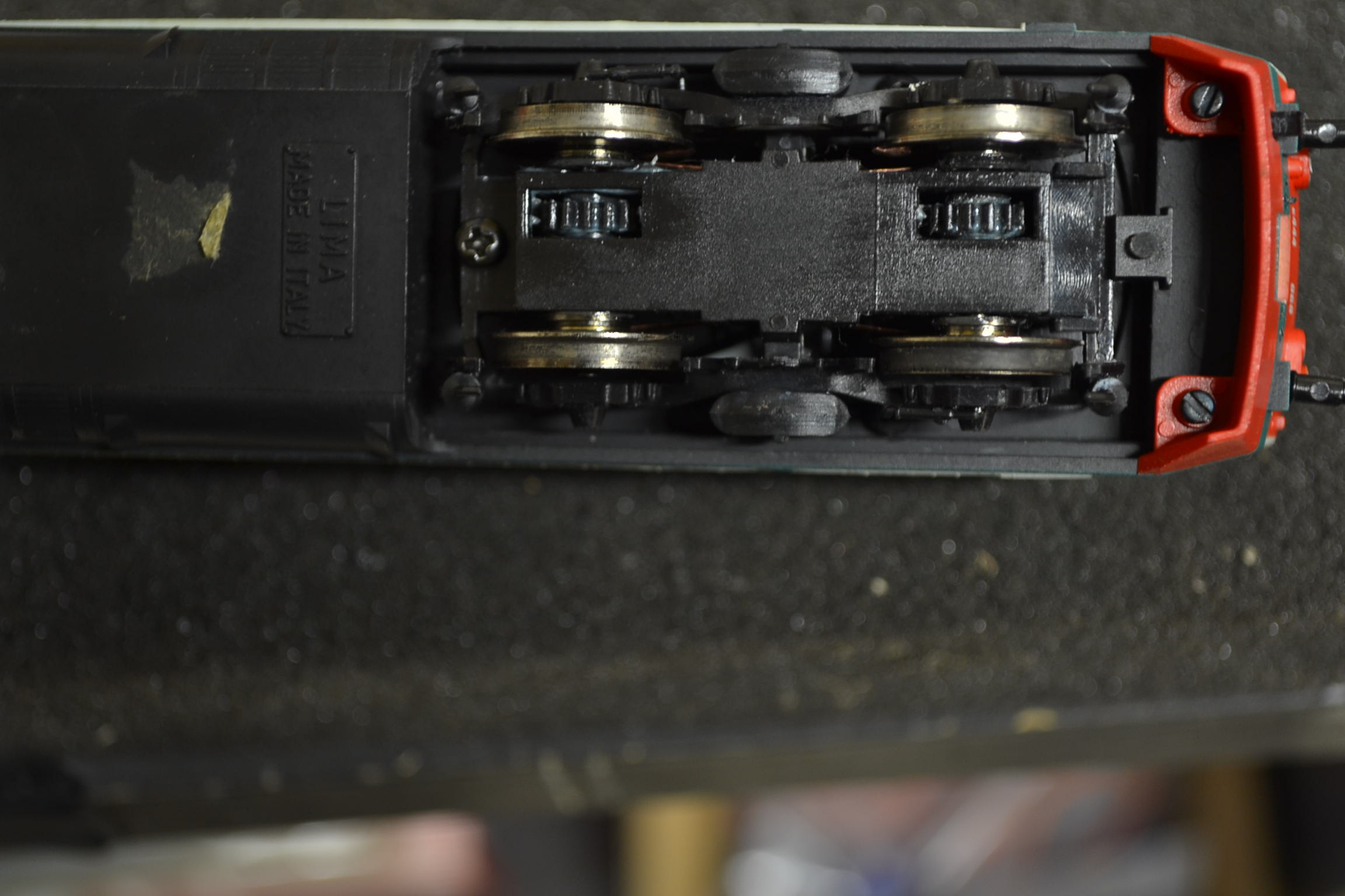

E444R Lima Collection (manutenzione limitata a poche pulizie)
309,06 KB
306,49 KB

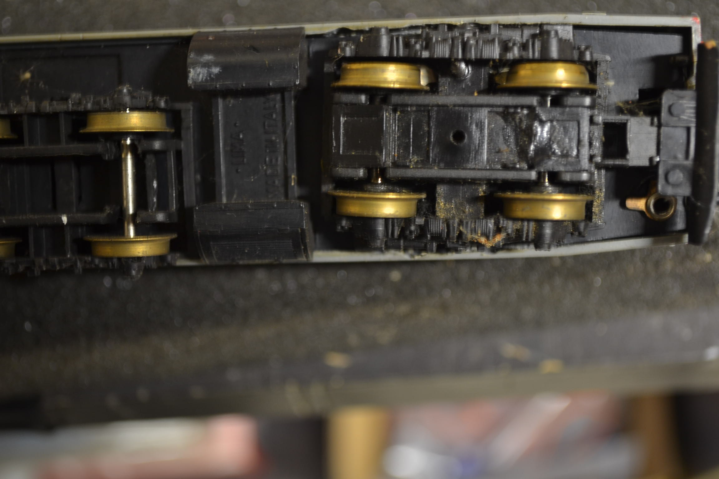

E655 Rivarossi (tra le peggiori loco in quanto a pulizia. Le ruote sono brunite è vero, ma la scarso peso e trazione a mio avviso oltre alle ruote non perfettamente centrate sull'assale fanno accumulare tanto sporco. Da rivedere completamente)
382,27 KB

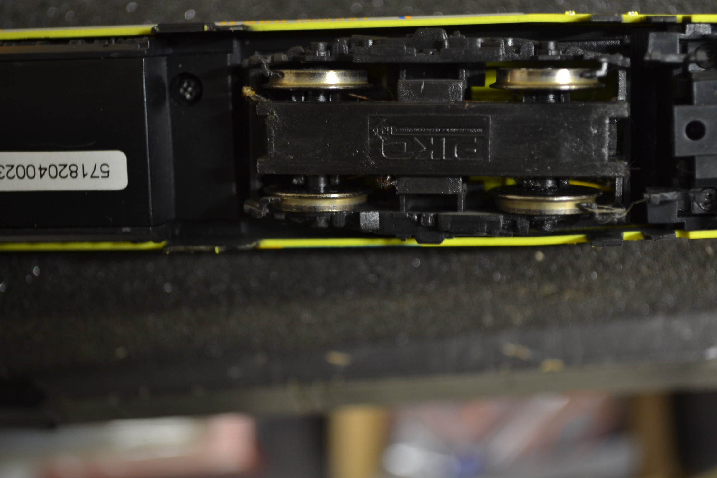

E183 Piko (tra le migliori in quanto a trazione e peso ma tra le peggiori in quanto a pulizia delle ruote. Si sporcano tantissimo e sono frequenti le pulizie necessarie)
270,4 KB

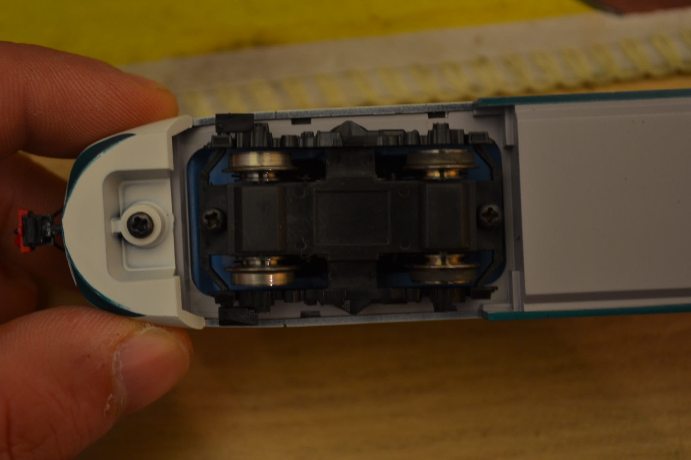

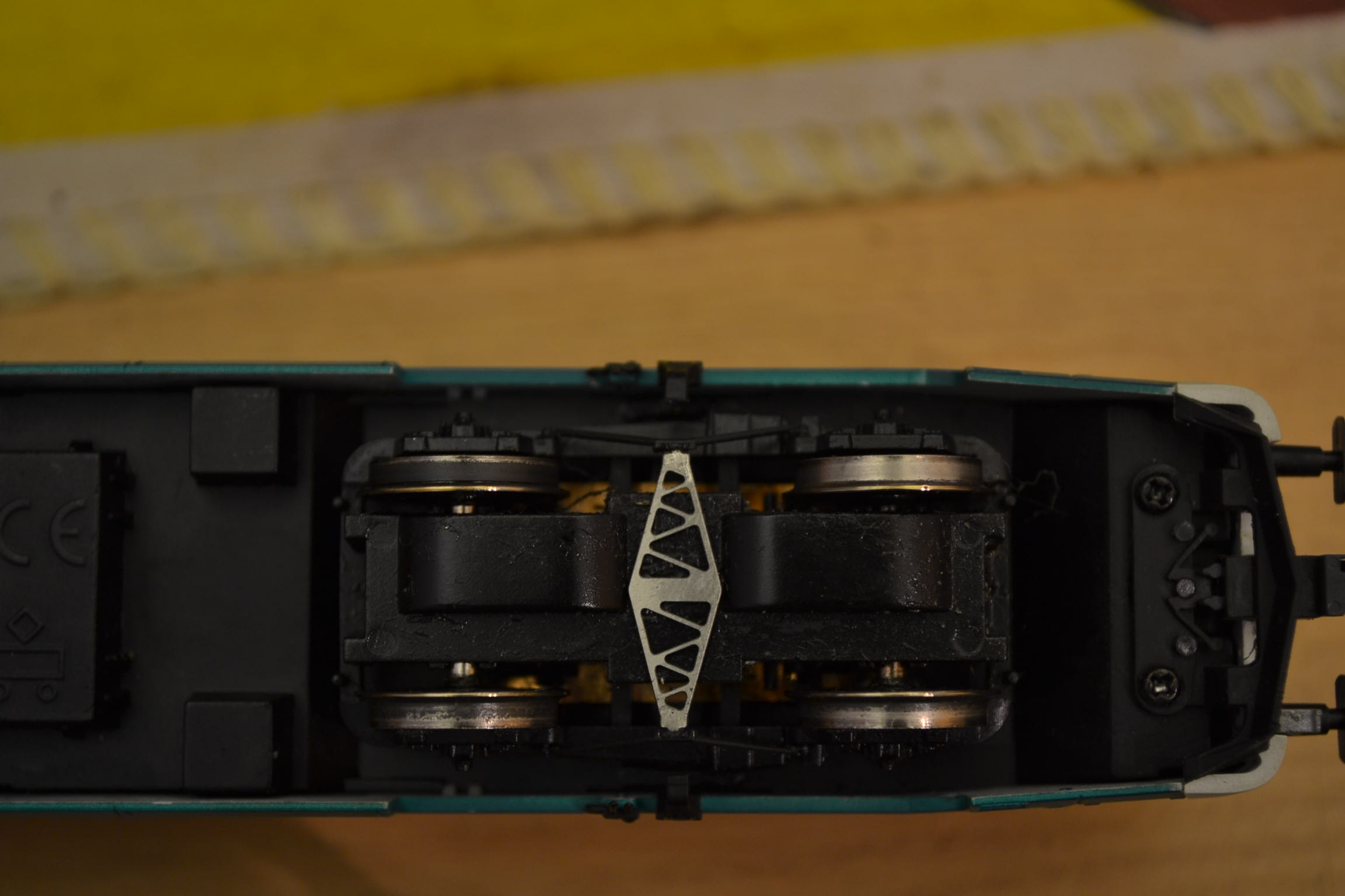

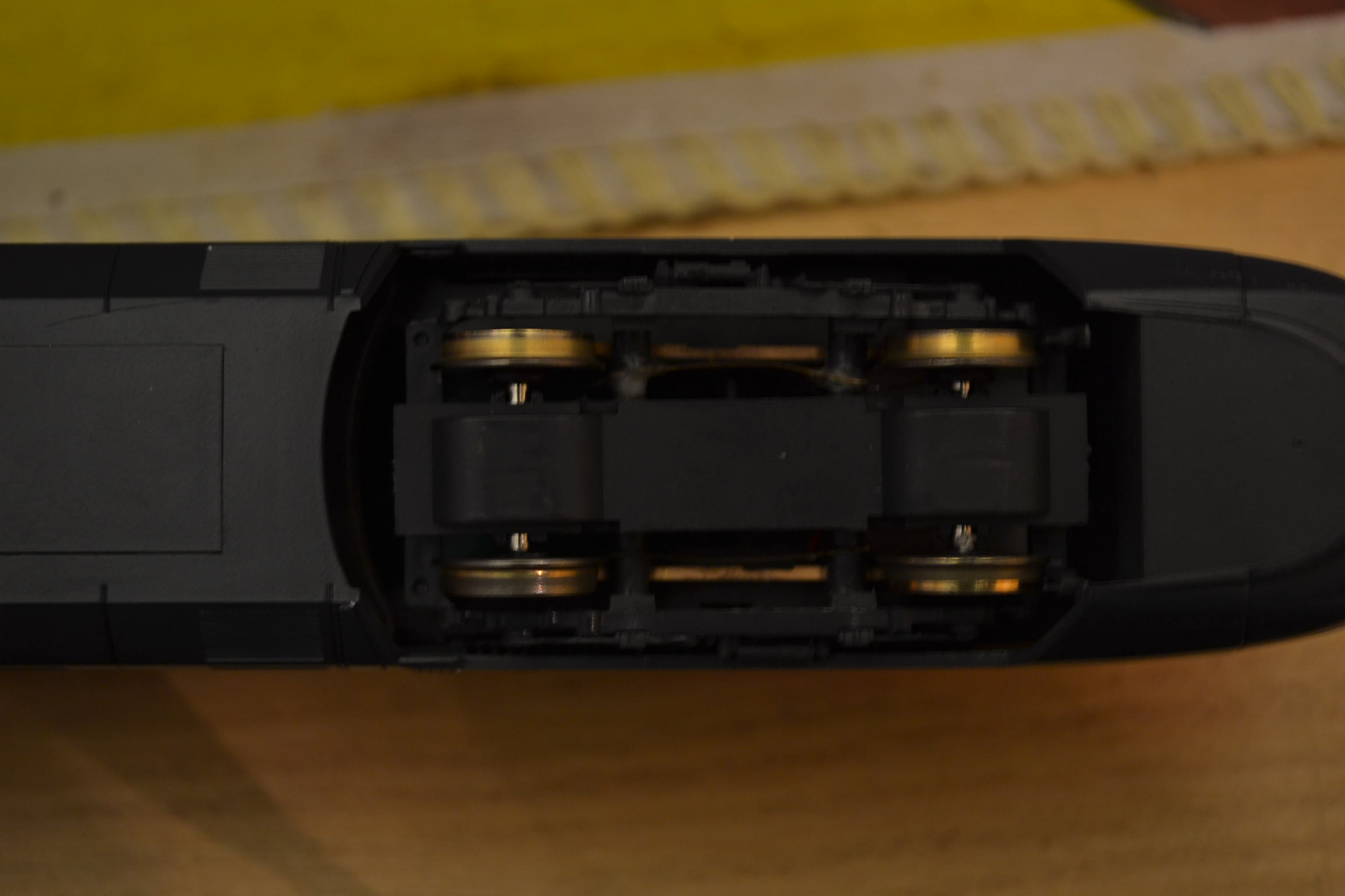

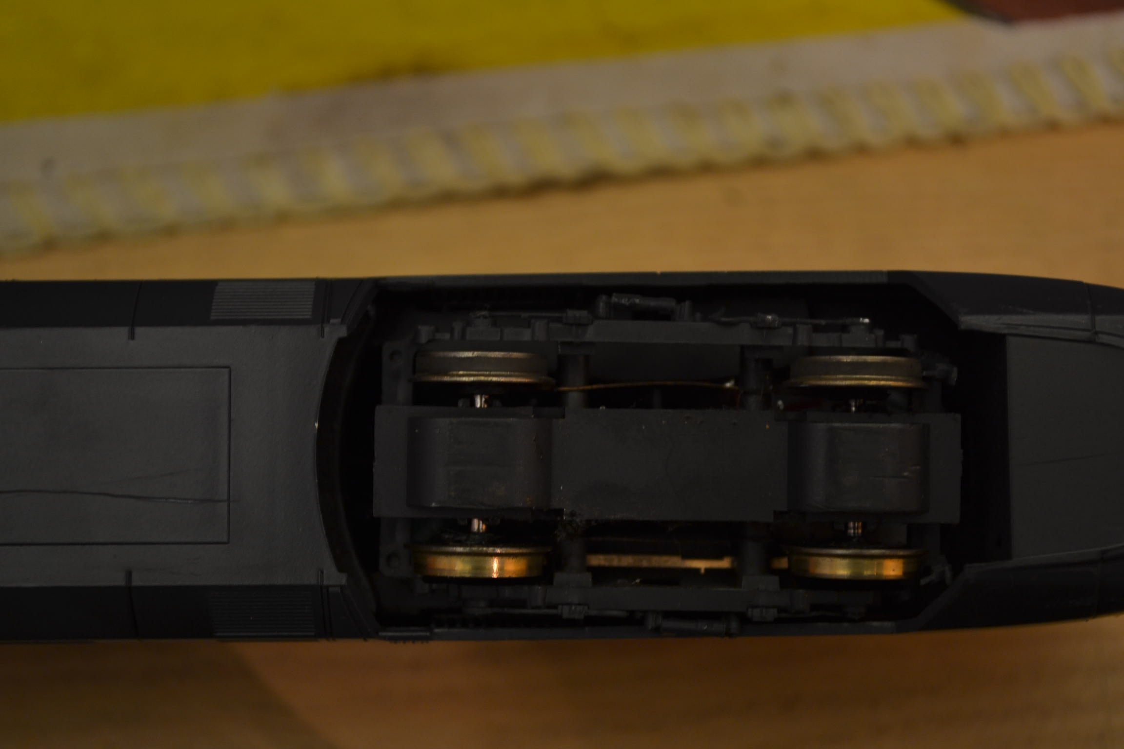

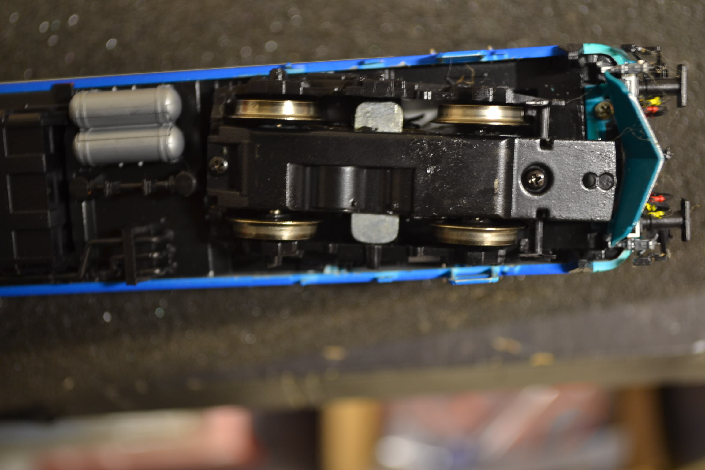

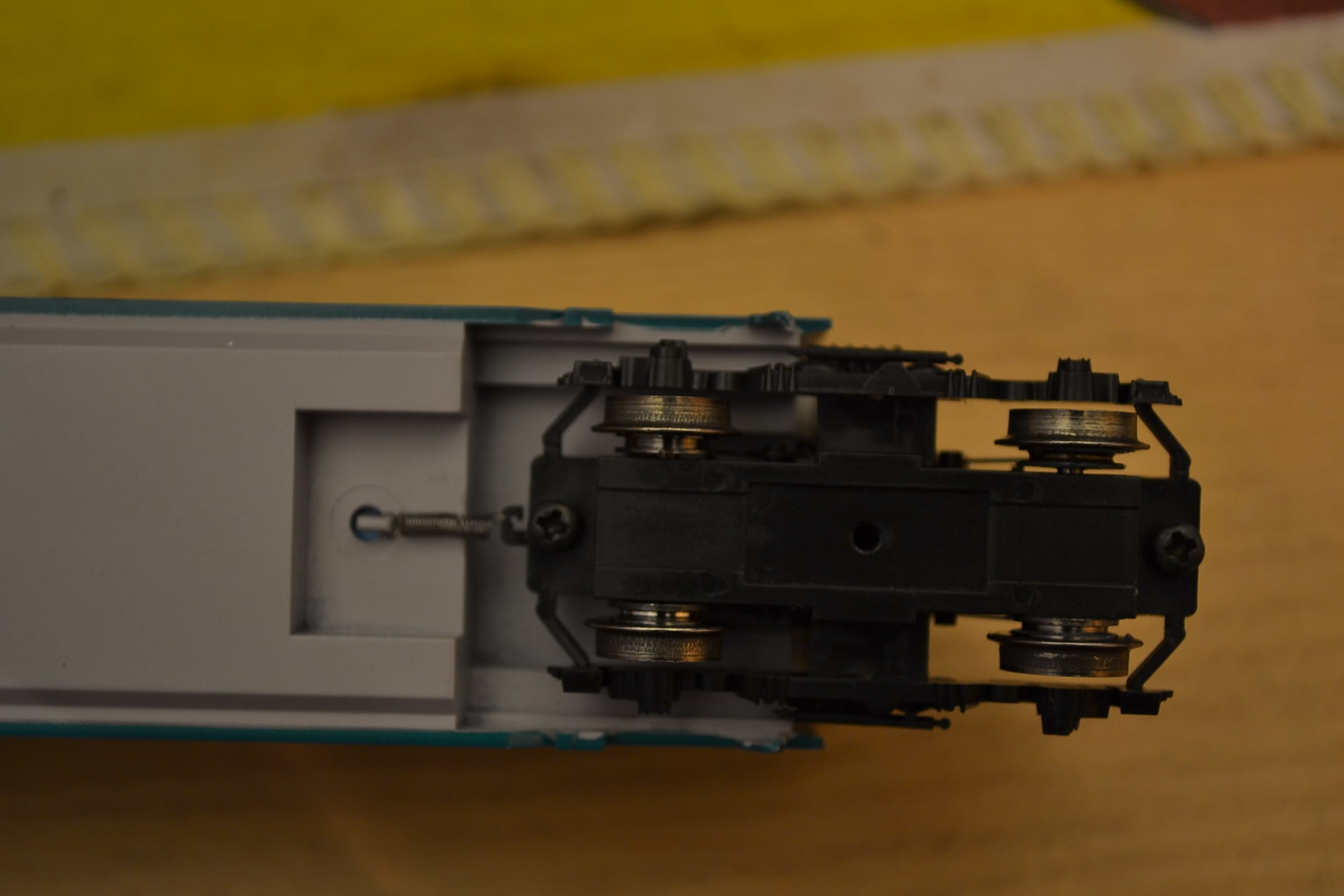

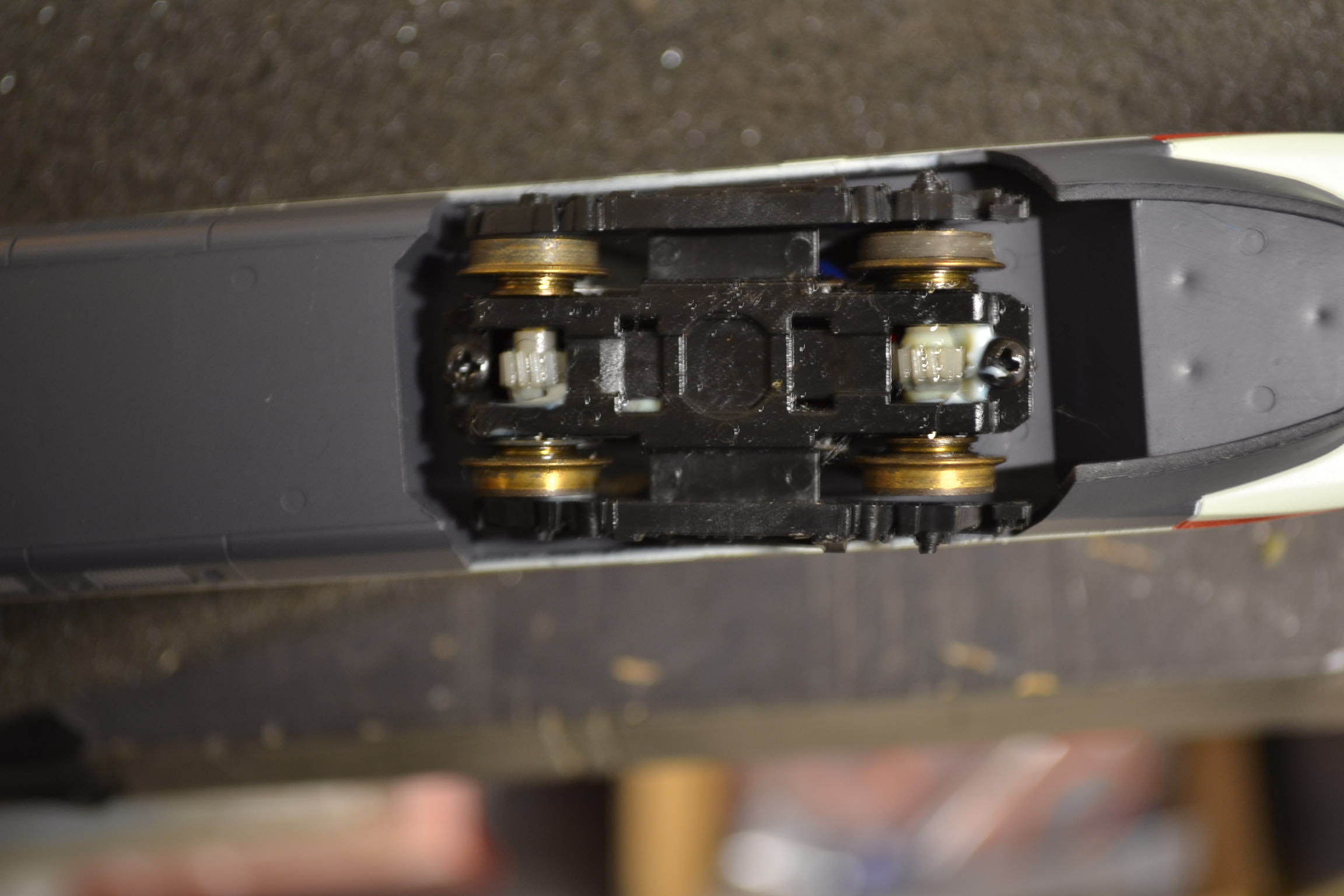

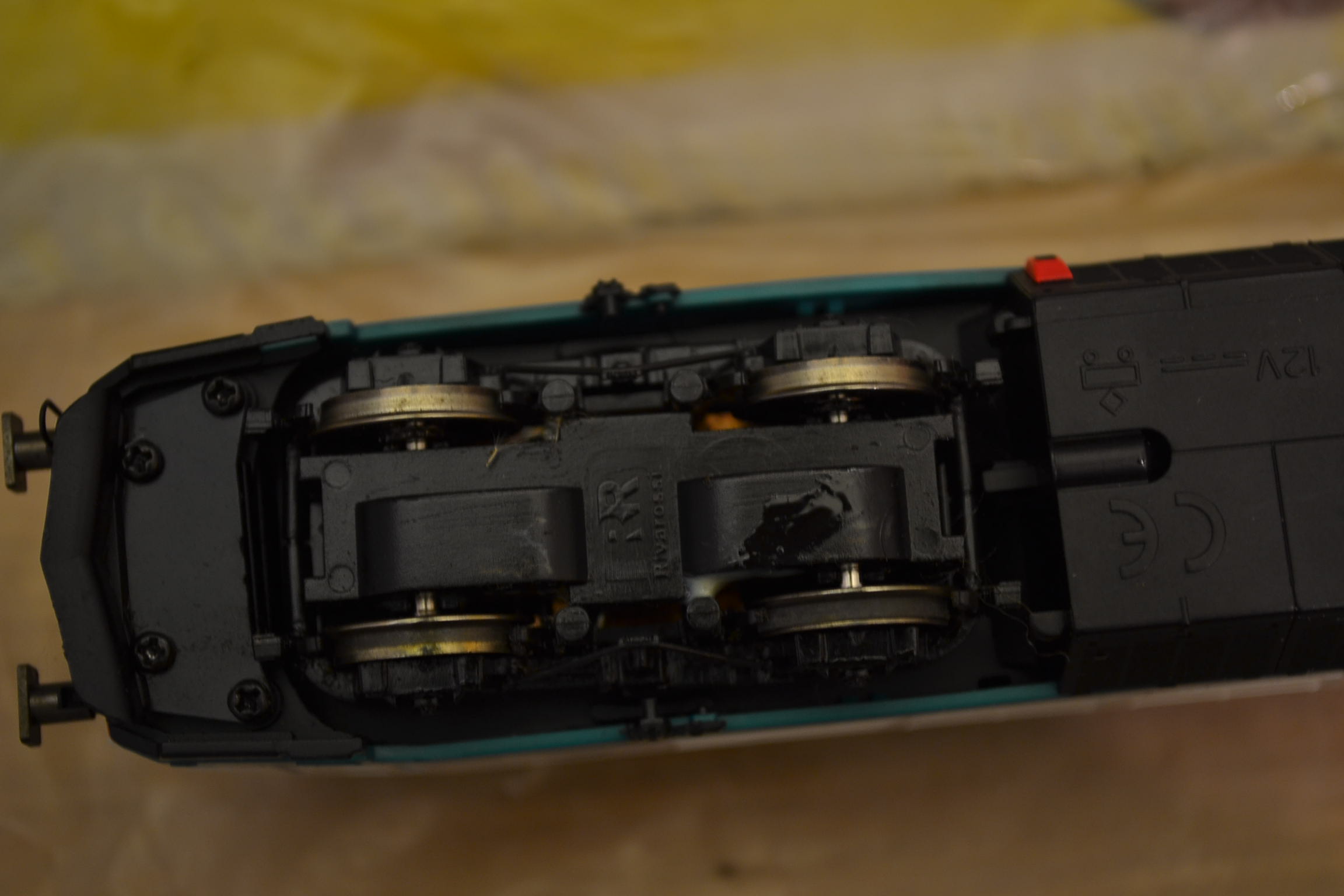

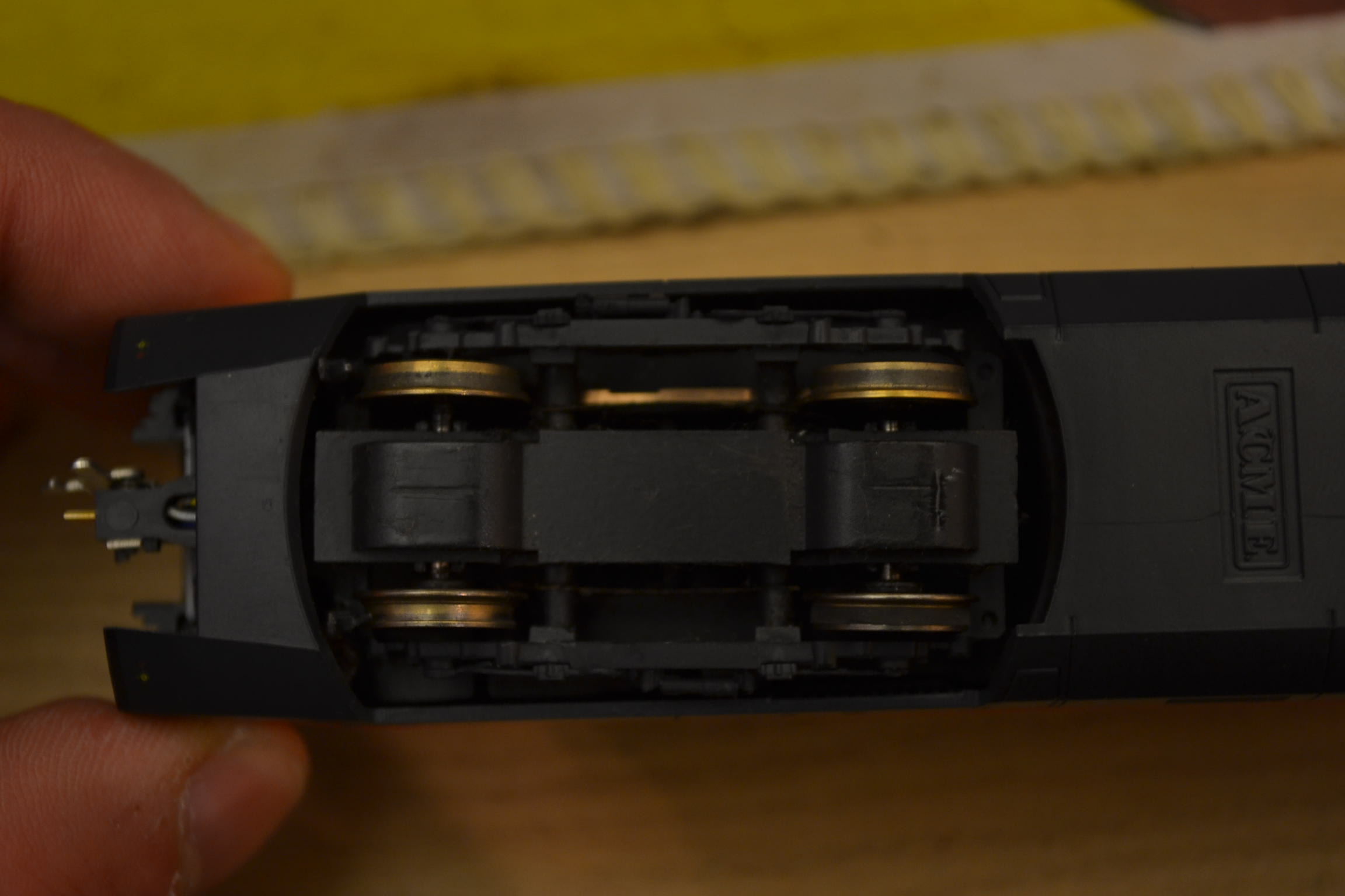

In ultimo ho lasciato il Frecciarossa ACME (bellissimo treno, starei ore e ore nel vederlo girare perchè fa la sua porca figura, ma mi ha fatto penare per trovare una quadra per farlo camminare. Praticamente ha le stesse ruote dell'etr460 lima e molto simili alle vecchie lima che vi ho postato, e si sporcano rapidamente. Dopo circa 20 minuti di funzionamento era bello che fermo. Ho dovuto inserire delle lamelle che strisciassero sulle ruote per pulirle continuamente e nelle foto capirete i vantaggi. Dopo questa modifica è diventato il miglior treno del mio parco macchine e molto spesso lo faccio passare per primo per pulizia della pista).
Lato motorizzata
218,14 KB
212,45 KB
Lato folle (esce con un solo carrello con lamelle prendicorrente, ma presto saranno in due)
211,45 KB
Spero con queste foto di avervi fatto cosa gradita, mettendo un pò di foto di loco che hanno macinato veramente km e non centimetri oltre a qualche pensiero personale.
Ma sono molto curioso di vedere le vostre foto e impressioni oltre a consigli.

Vorrei farti notare che nel carrello del Frecciarossa manca un anello di aderenza da una ruota della motrice.
<div align="center" id="quote2"><table class="quote"><tr><td class="quotetd"></td></tr><tr><td class="quotetd2"><span class="quotetext">Mi ricordo che nei vecchi modelli Lima, nell'unico carrello che captava la corrente c'erano degli avvolgimenti sul nucleo (uno per polo, induttanze?) che, da quello che mi è stato spiegato, avevano la funzione di attutire lo scintillìo delle ruote, altro fattore insozzante.
[/quote]
Confermo anch'io di aver trovato delle induttanze sui carrelli, poi sostituite in tempi successivi per un condensatore poliestere saldato in parallelo all'alimentazione motore; occorre considerare che attualmente molti eliminano tutto per installare il decoder peggiorando di fatto la situazione sporco dovuto allo scintillio.

sono contento che vi interessi questa discussione. Ringrazio CF69 per la vista acuta ed essersi accorto dell'anello di aderenza mancante sul freccia (già me n'ero accorto a dire il vero).
Si confermo, nei vecchi modelli lima a motore G, c'erano sia induttanze (in serie con i poli del motore) e un condensatore in parallelo con i poli del motore.

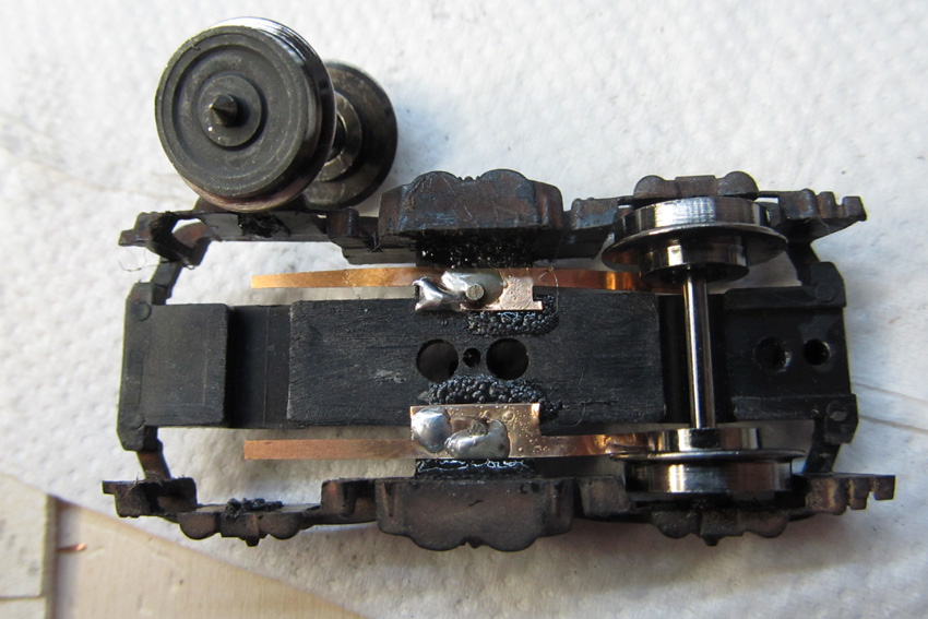

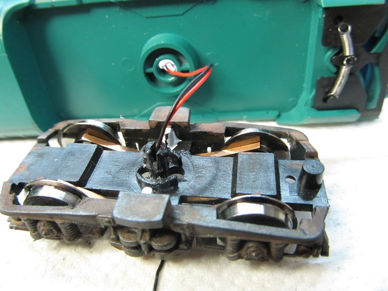

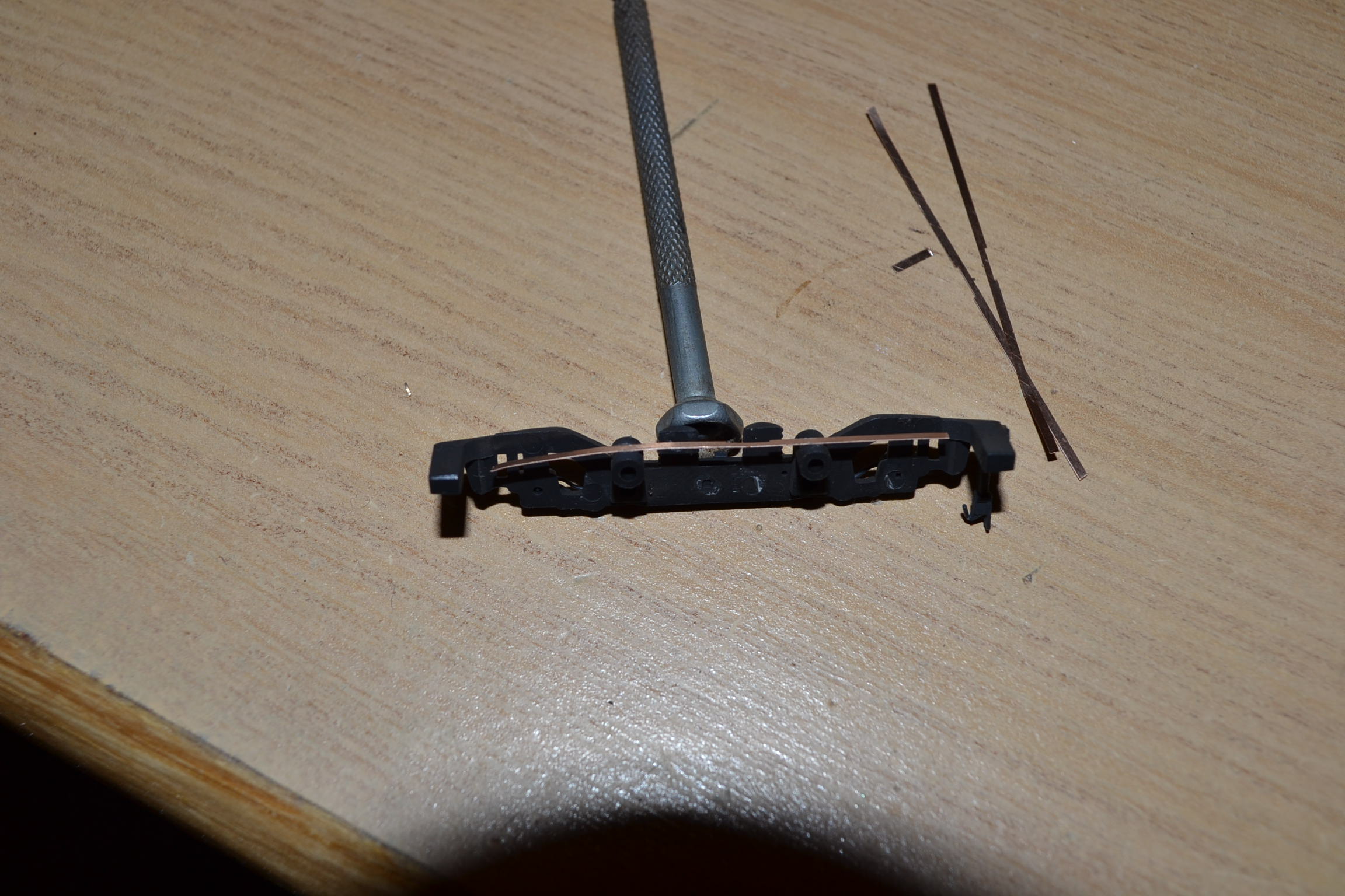

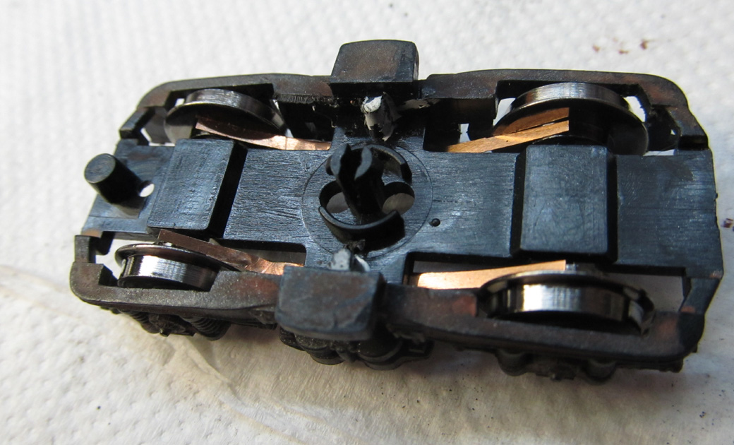

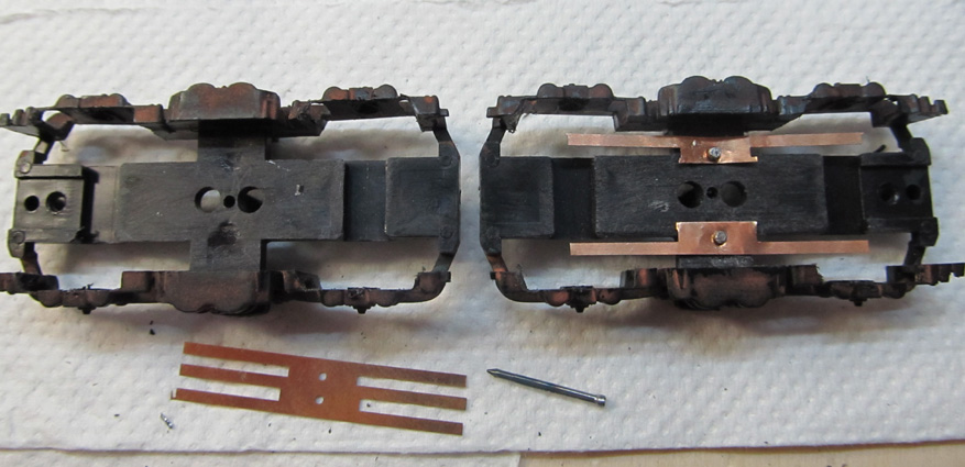

Sinceramente la mia idea per risolvere il problema (cosa già applicata con successo al Freccia) è stata di mettere delle piccole lamelle che strisciassero sulla ruota per mantenerla lucida e sempre pulita. Funziona benissimo, ma in presenza di ruote brunite queste lamelle potrebbero togliere il trattamento superficiale. Avevo pensato quindi a mettere dei feltrini da musicassetta sulla punta di queste lamelle in modo da pulire con efficacia anche le ruote brunite e sinceramente penso che funzionerà.
Vi posto qualche foto di quanto fatto al Frecciarossa.
452,71 KB
348,52 KB
Postate altre foto delle vostre loco e ovviamente le modifiche che avete apportato ai vostri modelli, sono molto curioso.
Davide

Grande davide...ma la lamella l'hai incollata al carrello? Con cosa?
Stavo pensando se anche strisce di spugnetta da cucina (lato 'giallo') potessero andare bene...
Sicuramentedeve essere una lamella elastica....
Ciao, Gianfranco

Giulio, sicuramente la tua è un'ottima soluzione per quasi tutti i tipi di rotabili; non applicabile in convogli come il Frecciarossa che ha ganci con condotta passante "particolari" e definirli tali è già tanto.

Forse perché l'idea me la suggeristi tu tempo fa?
Comunque l'idea di giulio di aumentare le prese di corrente è la più giusta e ovvia ma scomoda a mio avviso per una loco che aggancia più composizioni.
Anche l'idea di Gianfranco non mi sembra malvagia ma ovviamente va testata. Ovvio che le lamelle debbano essere elastiche altrimenti non aderiscono bene alla ruota. Un appunto gianfra, guarda le foto dei carrelli del freccia li dove le ruote sono nere. Li le lamelle si sono consumate e osserva come diventano le ruote non brunite dopo un po.
Davide
Invece penso si possa fare come voleva Andrea borotto sul suo modello perché la condotta passante funziona bene. Quindi basta collegare tutti i carrelli ed il gioco è fatto. Ho visto che è fattibilissimo. Ma già mettendo le prese di corrente all'altro carrello della folle secondo me basta e avanza.
Davide

#23 Messaggio da TeoCay686 »
Potrei fare questo intervento sulla mia E444 005 Lima Collection,dici che gli assali delle tartarughe Hornby sono gli stessi?

bello ed interessante, ma dove posso prendere quelle strisce di rame?
Cristiano Galvagno - Gruppo Fermodellistico Tartaruga - H0mania
