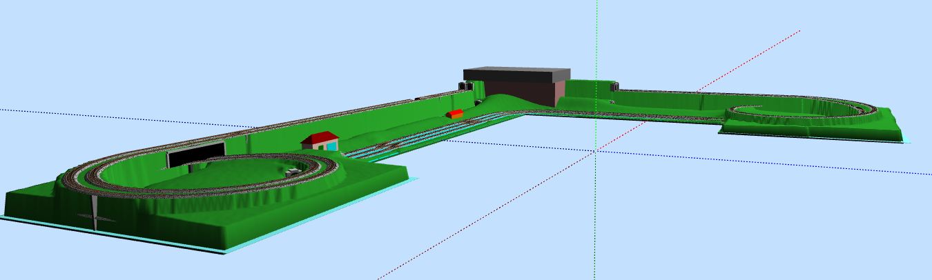

avevo detto che avrei inserito la faccia , sono in attesa del mio avatar. Ho seguito tutti i vostri lavori e finalmente credo di essere in grado di partire col progetto fimf, plastico di cui allego la prima bozza.
53,19 KB
