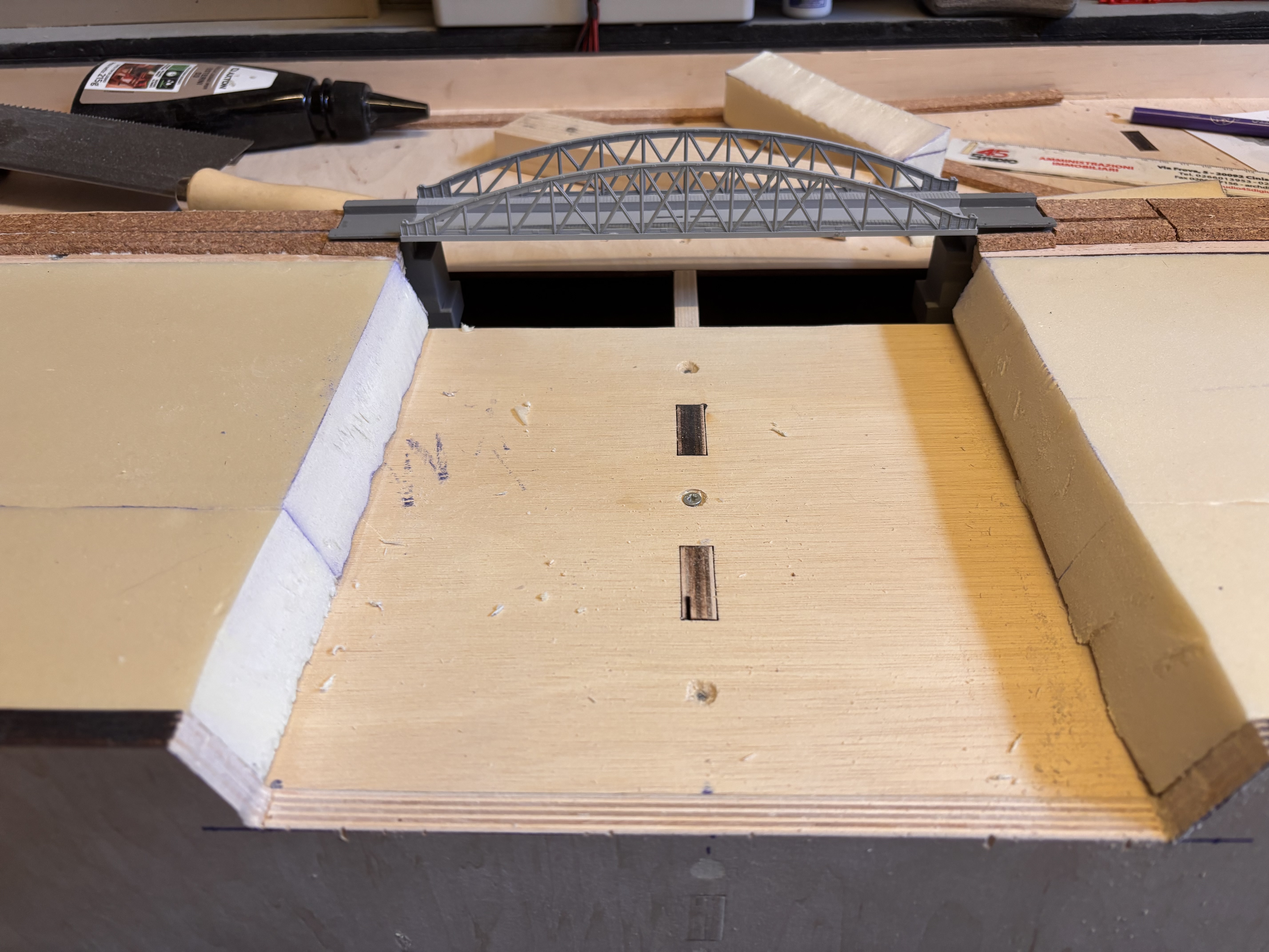

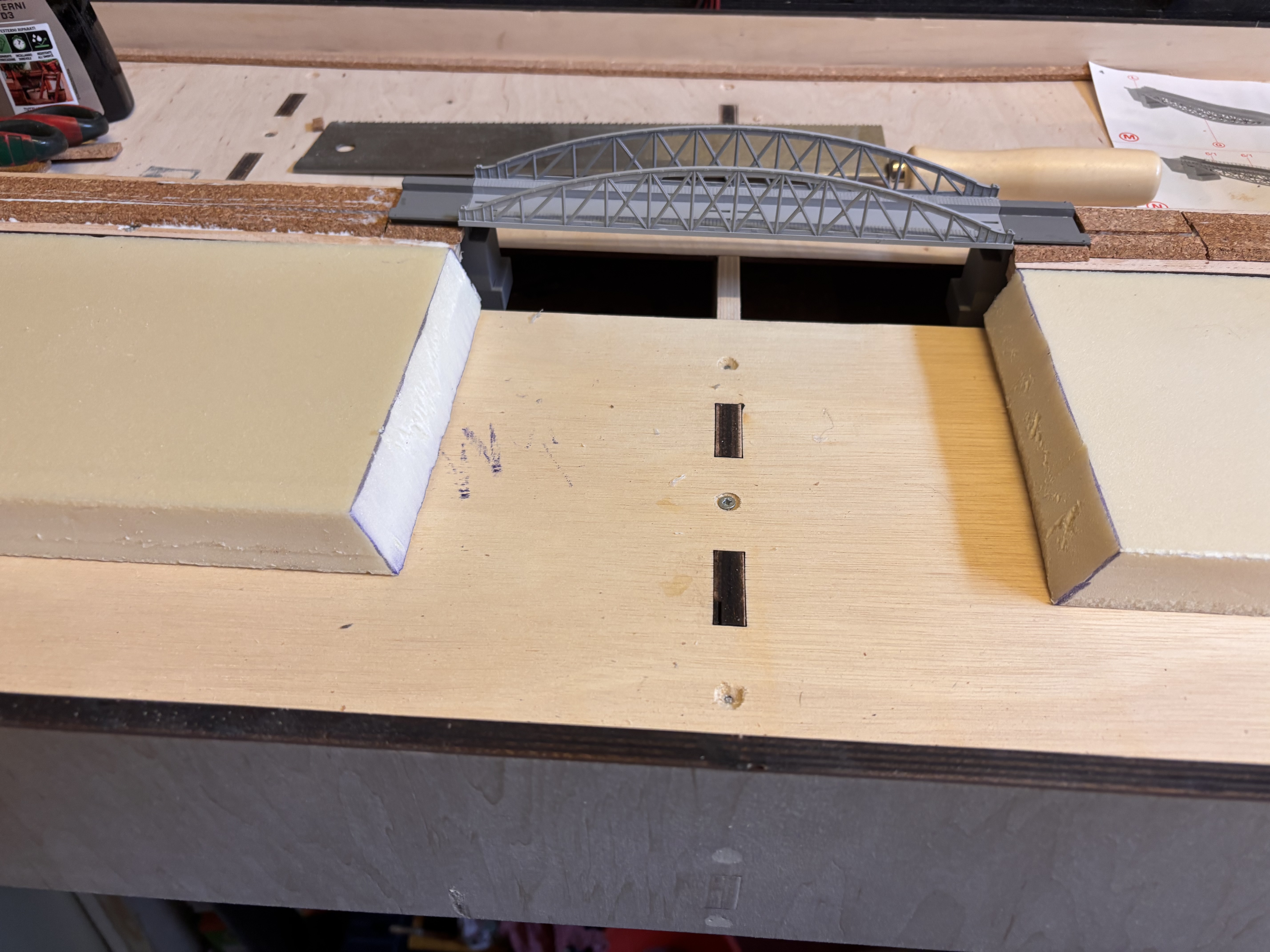

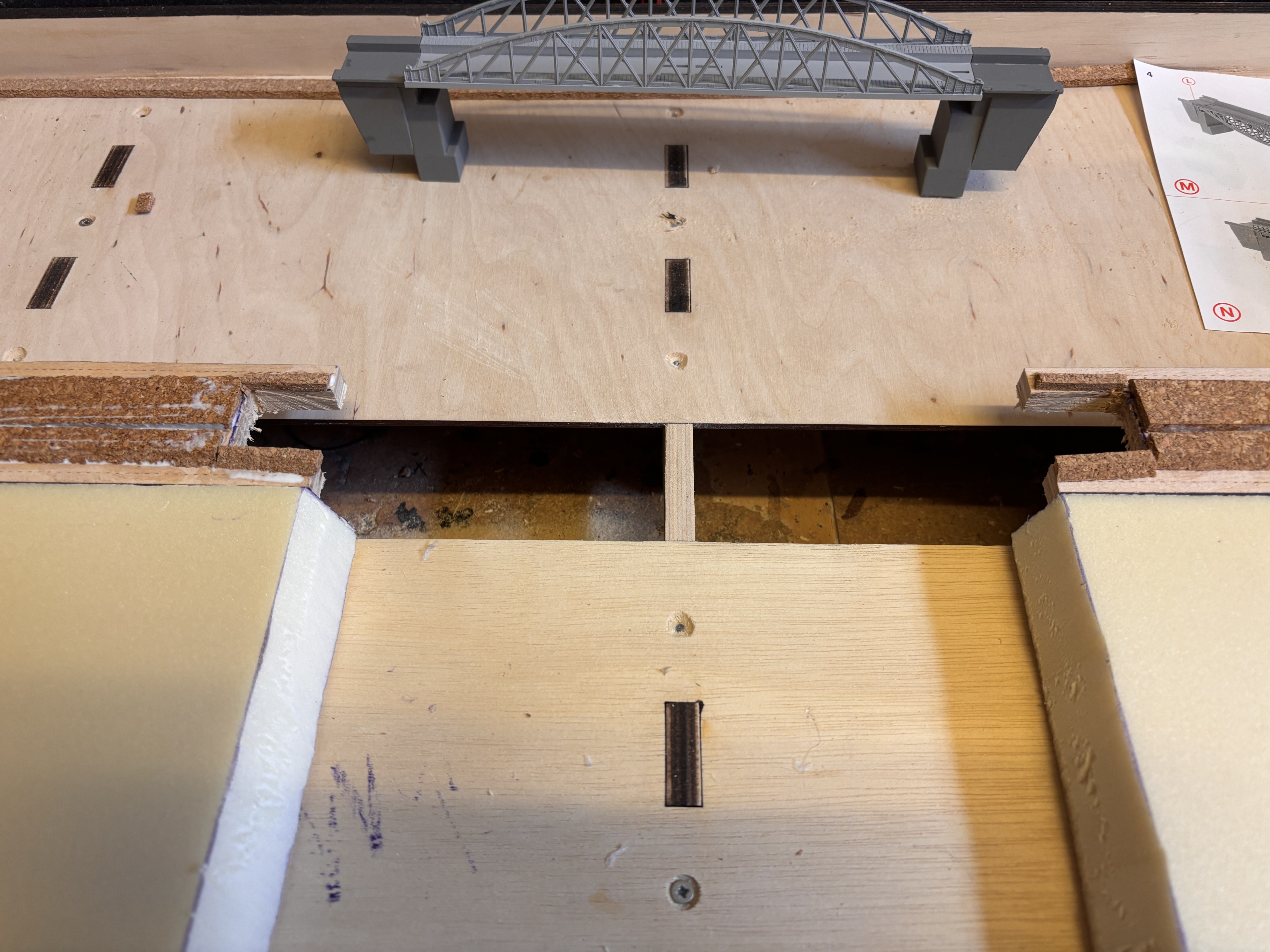

Come Edgardo, anch’io ho preso un kit per modulo Fremo TT.
Il mio sarà un semplice modulo piena linea.
Ma per movimentare un po’ l’ambientazione, ho scelto come di ipotizzare una linea che attraversa un canale/ fiume in pianura.
Il ponte è un kit Faller per scala N opportunamente modificato per consentire il transito di convogli e rotabili in scala TT.

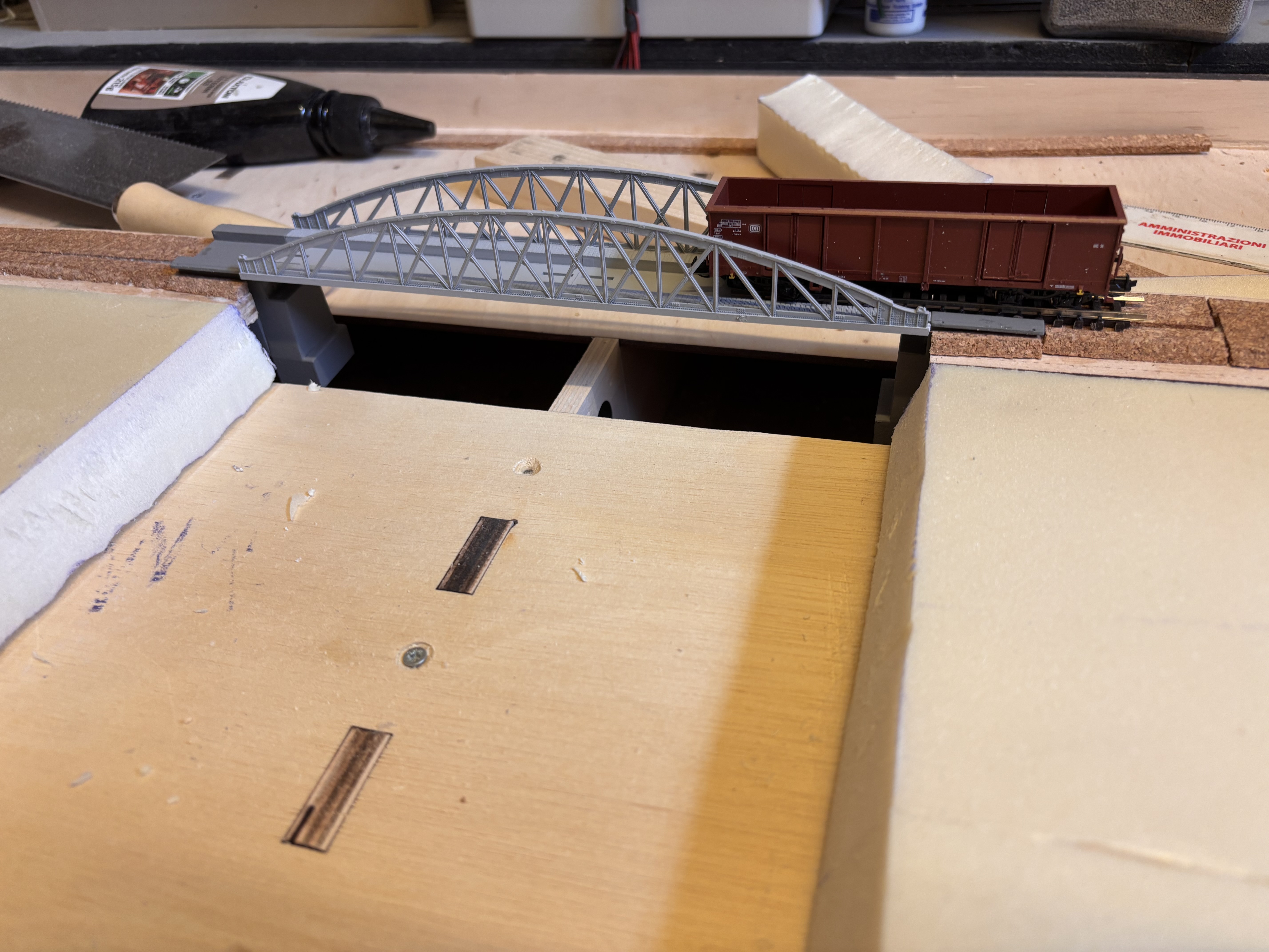

#3 Messaggio da MrPatato76 »
Grazie DOC

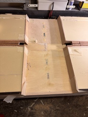

Piccolo aggiornamento pomeridiano: ne ho approfittato per imbastire la fossa del canale.

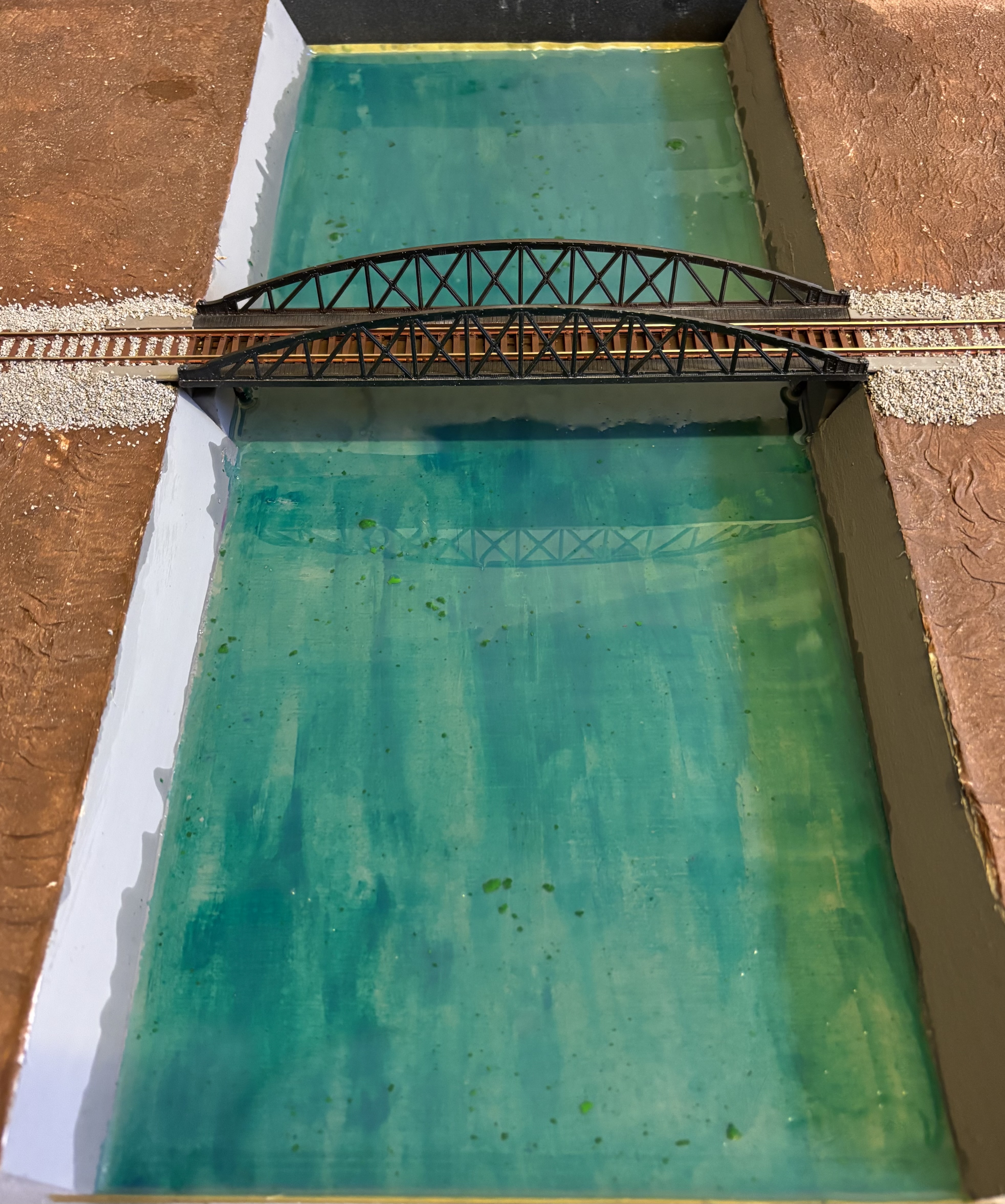

#7 Messaggio da MrPatato76 »

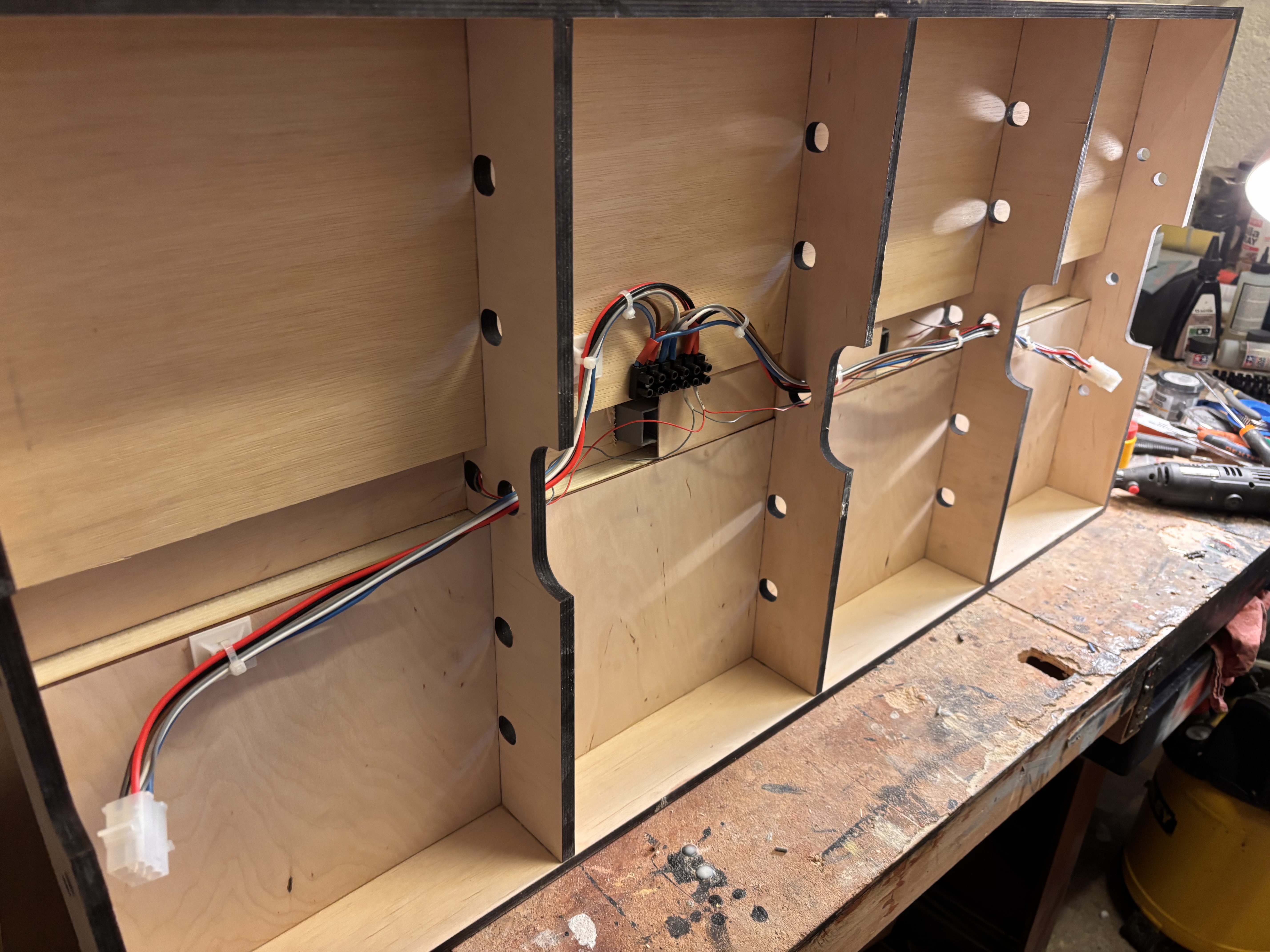

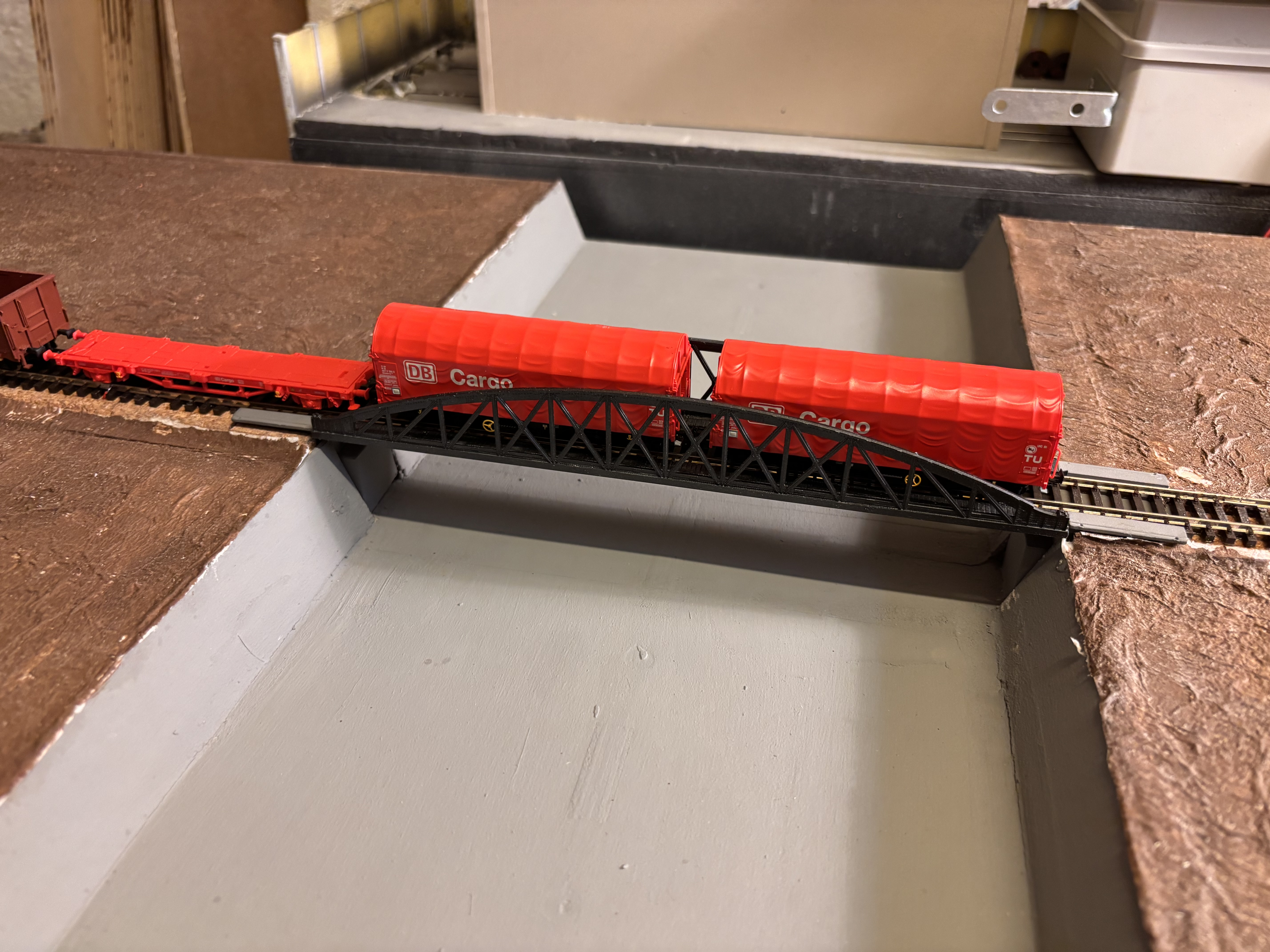

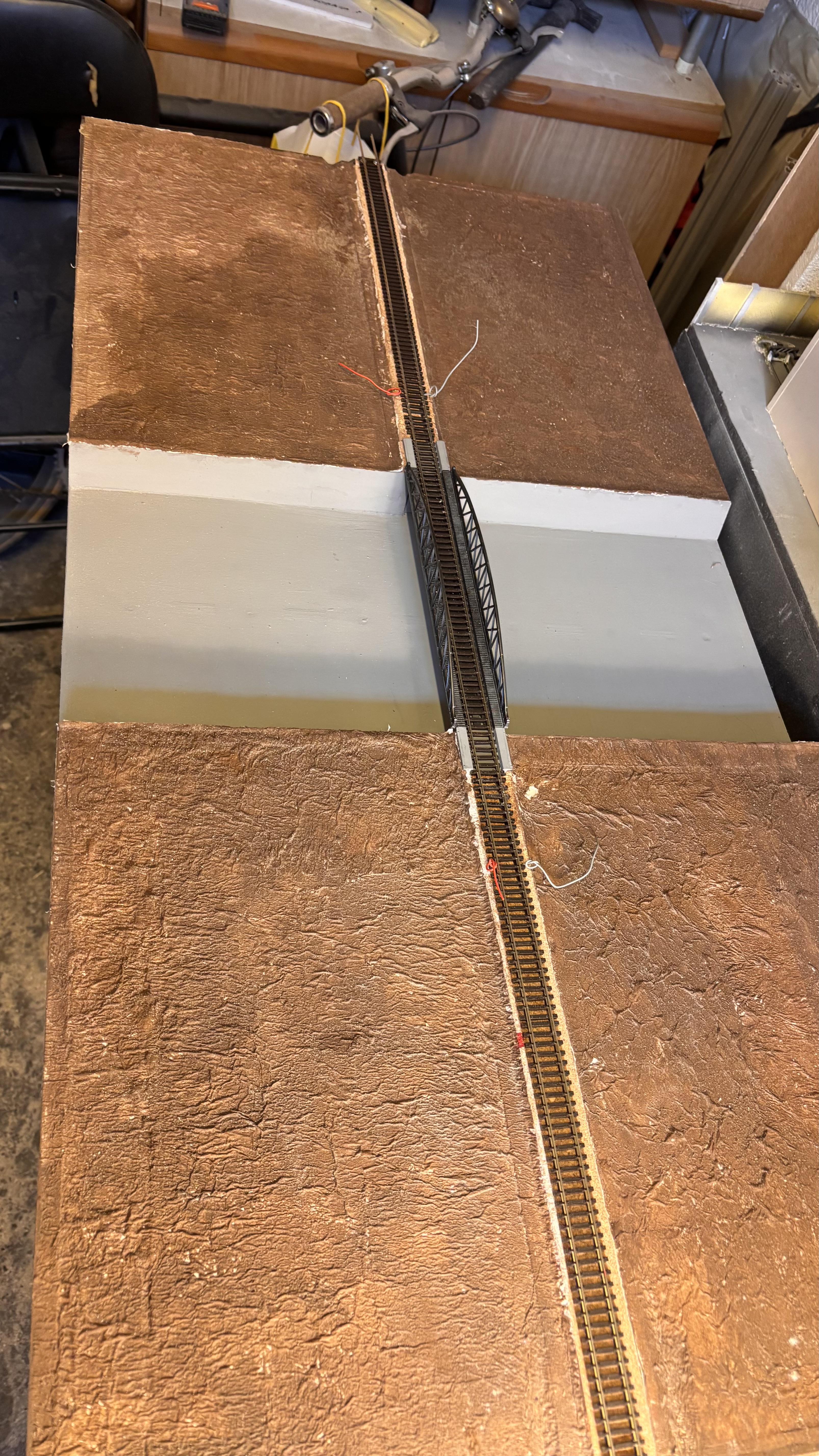

Di seguito i progressi del week end…
Ho dato il colore di fondo al canale ed al terreno.
Poi ho verniciato e messo a dimora il ponte.
Poi ho installato il binario e cablato il modulo.
E per finire collaudo statico del ponte… :mrgreen:

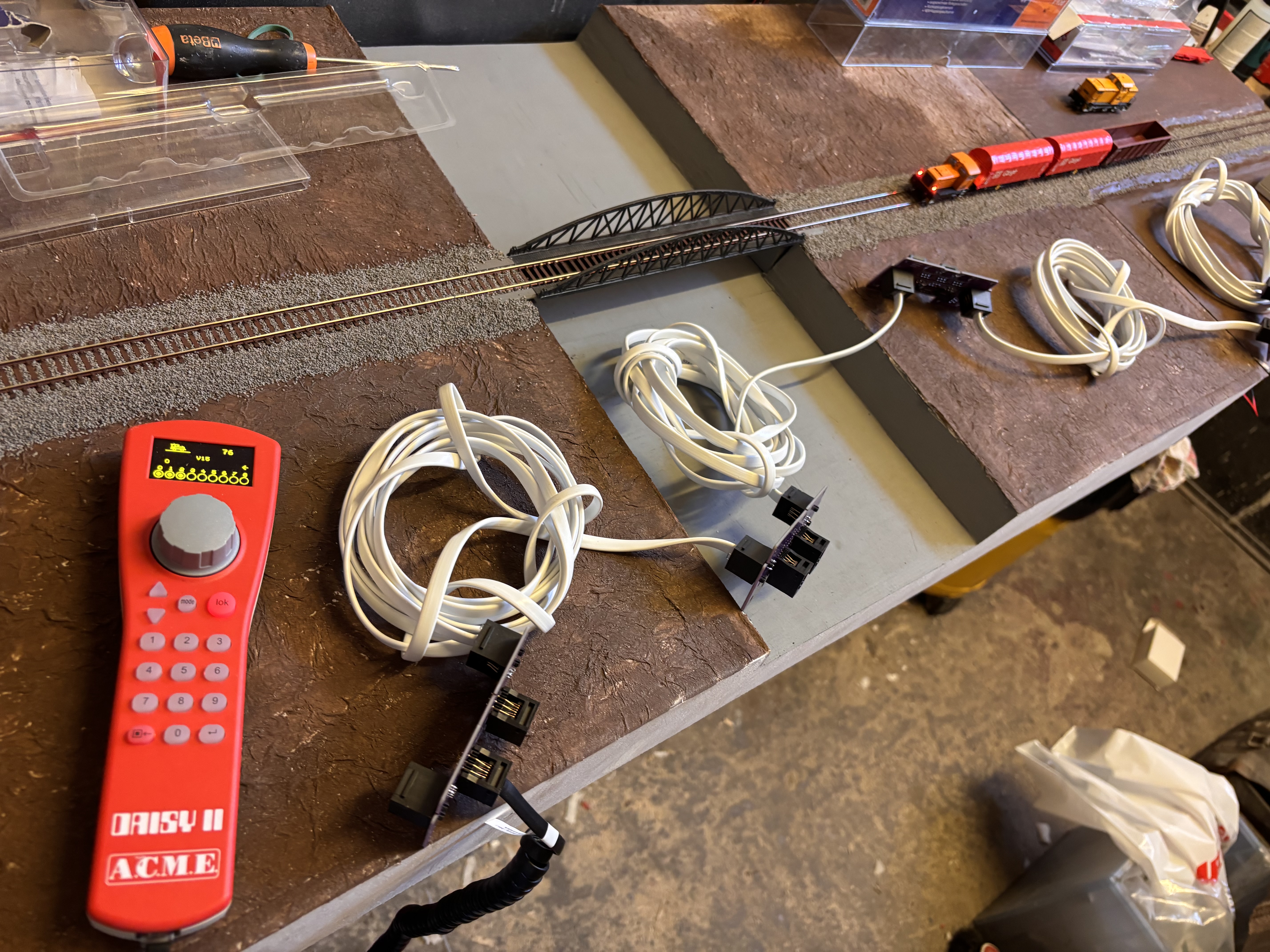

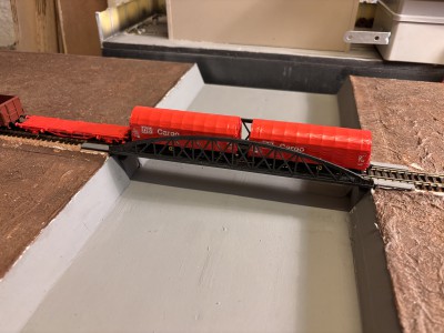

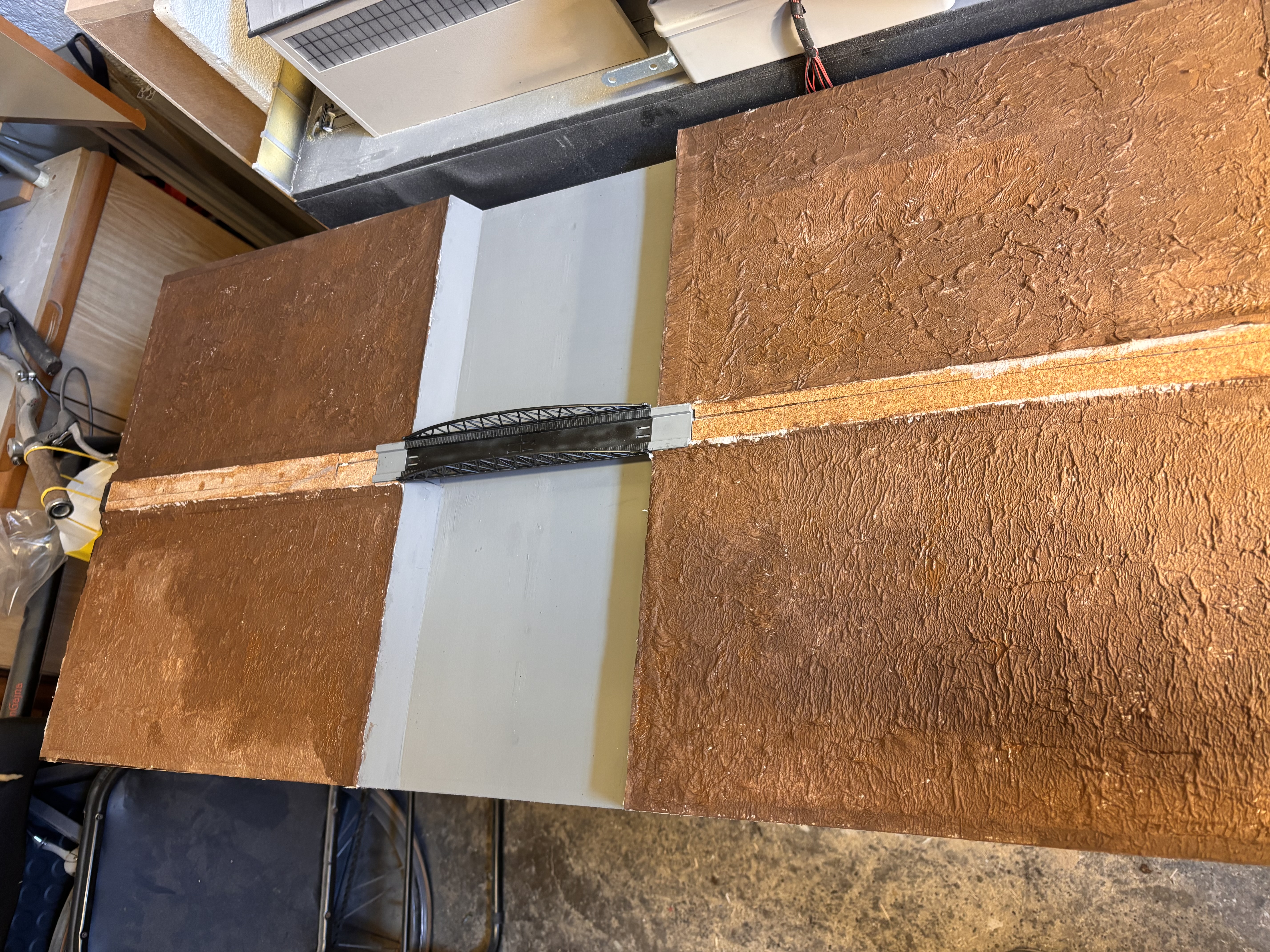

Piccolo aggiornamento sul modulo…
Messa la massicciata e fatta prova dinamica: esito positivo.

Puoi descrivere il bus Loconet?
Grazie...
Messaggi: 5944
Re: Modulo 02 - Norma Fremo GasTT
#12 Messaggio da MrPatato76 »
IpGio ha scritto: domenica 29 marzo 2026, 15:30 oTTimo Roberto... gradito aggiornamento.
Grazie...
Cosa intendi per descrivere?
Sono delle basette che si collegano all’uscita loconet della centrale.
Permettono di collegare i palmari per comandare le loco lungo il circuito in modo da avere sempre la loco sotto controllo.
Si collegano con un cavo esapolare dotato di connettori RJ12…se non sbaglio.
È un bus dedicato solo alla trazione.

#13 Messaggio da IpGio »
Allora...
Vedo in primo piano la basetta Loconet con collegato il palmare e quella va fissata in fianco la modulo.
La seconda (da fissae sotto al modulo) più avanti credo sia quella per collegare il sensore di occupazione, la terza è ancora come la prima ma forse va fissata sull'altro lato del modulo e poi se ne intravede un'altra che penso sia quella per il prolungamento del bus Loconet verso l'altro modulo o alla centrale DCC o al modulo Loconet di interfaccia con la centrale qualora questa non ne sia dotata o sempre ad un modulo di intefaccia Loconet con un PC qualora si voglia gestire il tutto da PC.
Certo serve ANCHE alla trazione ma anche alla gestione della retroazione.
Ho detto giusto?
Grazie Roberto...

#14 Messaggio da Docdelburg »
IpGio ha scritto: domenica 29 marzo 2026, 18:18 ..........
Ho detto giusto?
Grazie Roberto...
Giusto.

#15 Messaggio da MrPatato76 »
Ehhh no.
Così come è collegata serve solo alla trazione.
Messaggi: 6922
#16 Messaggio da Docdelburg »
MrPatato76 ha scritto: domenica 29 marzo 2026, 20:05 Ehhh no.
Perchè Roberto? Il bus Loconet è bidirezionale.
Fremo H0Fine la propone per la trazione perchè Fremo non contempla l'automatismo e quindi i collegamenti ai moduli di feedback.

#17 Messaggio da IpGio »
Grazie Mauro.
Forse Roberto dice che non è collegata alcuna retroazione...
Messaggi: 6922
#18 Messaggio da Docdelburg »
IpGio ha scritto: domenica 29 marzo 2026, 21:33 Grazie Mauro.
Mettila come vuoi, il bus Loconet serve ad entrambe le cose; se vuoi la usi solo per la trazione e quindi ci colleghi i palmari.
Ma la presa Loconet delle centrali serve anche alla retroazione.
In alcune centrali ci sono due uscite Loconet.
Loconet B dedicata al booster, in genere non alimentata.
Loconet T per trazione e retroazione, alimentata.
Dove ce n'è una sola, può servire ad entrambe gli usi.
Messaggi: 4679

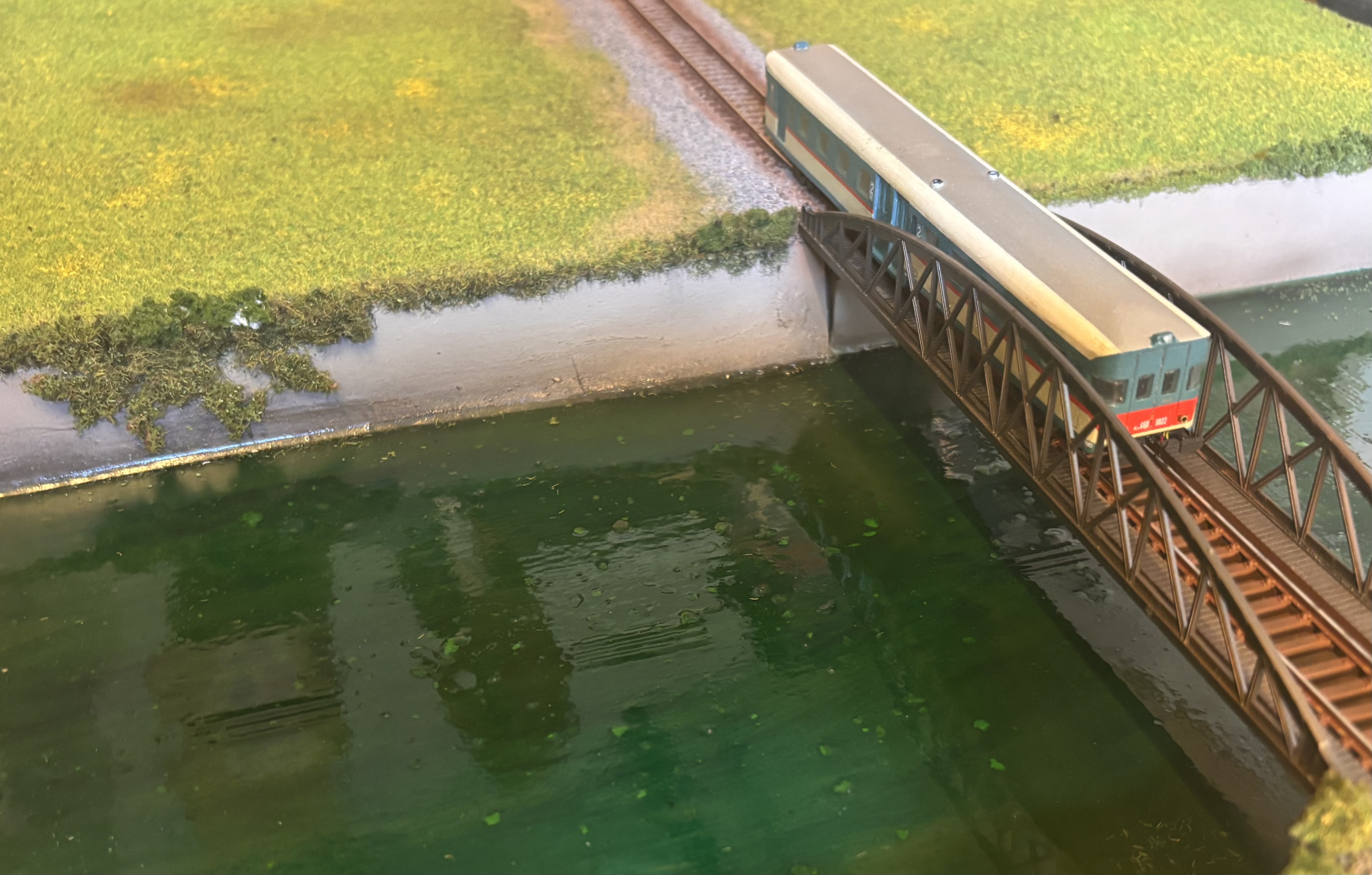

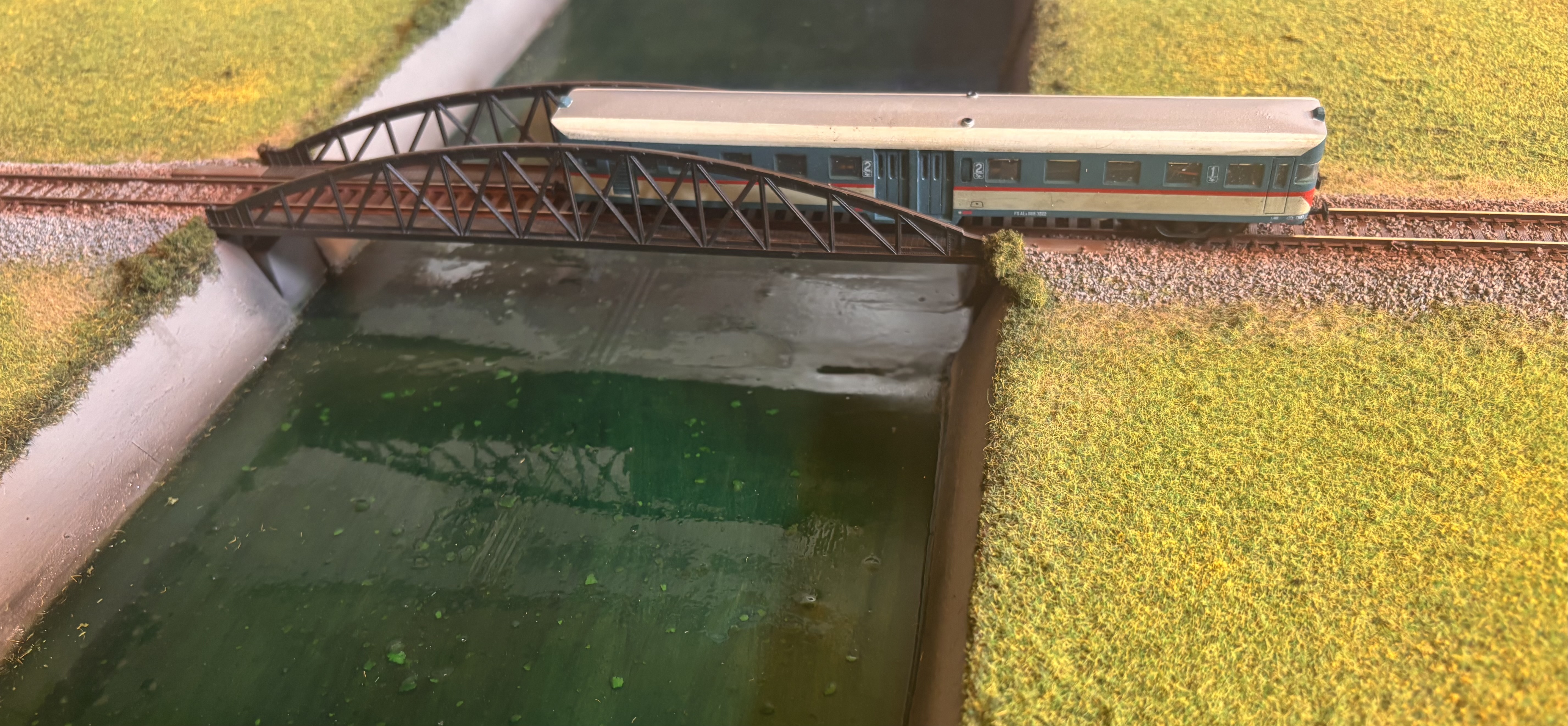

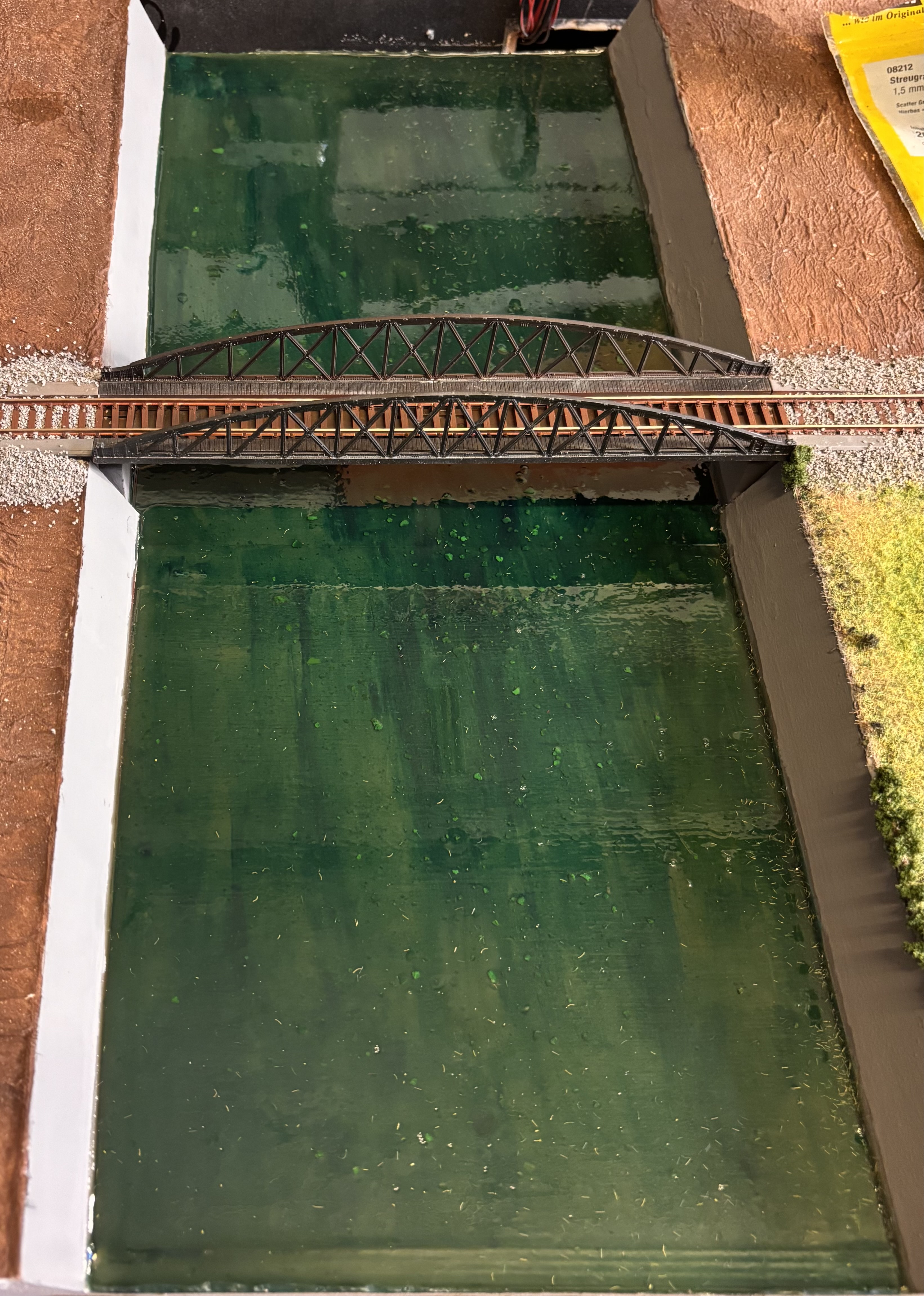

Il canale è stato resinato ad imitazione dell’acqua.
Il fondo del canale è stato preventivamente verniciato per dare un po’ di profondità. Poi è stato colato il primo strato di resina.
Successivamente è stato colato un secondo strato di resina.

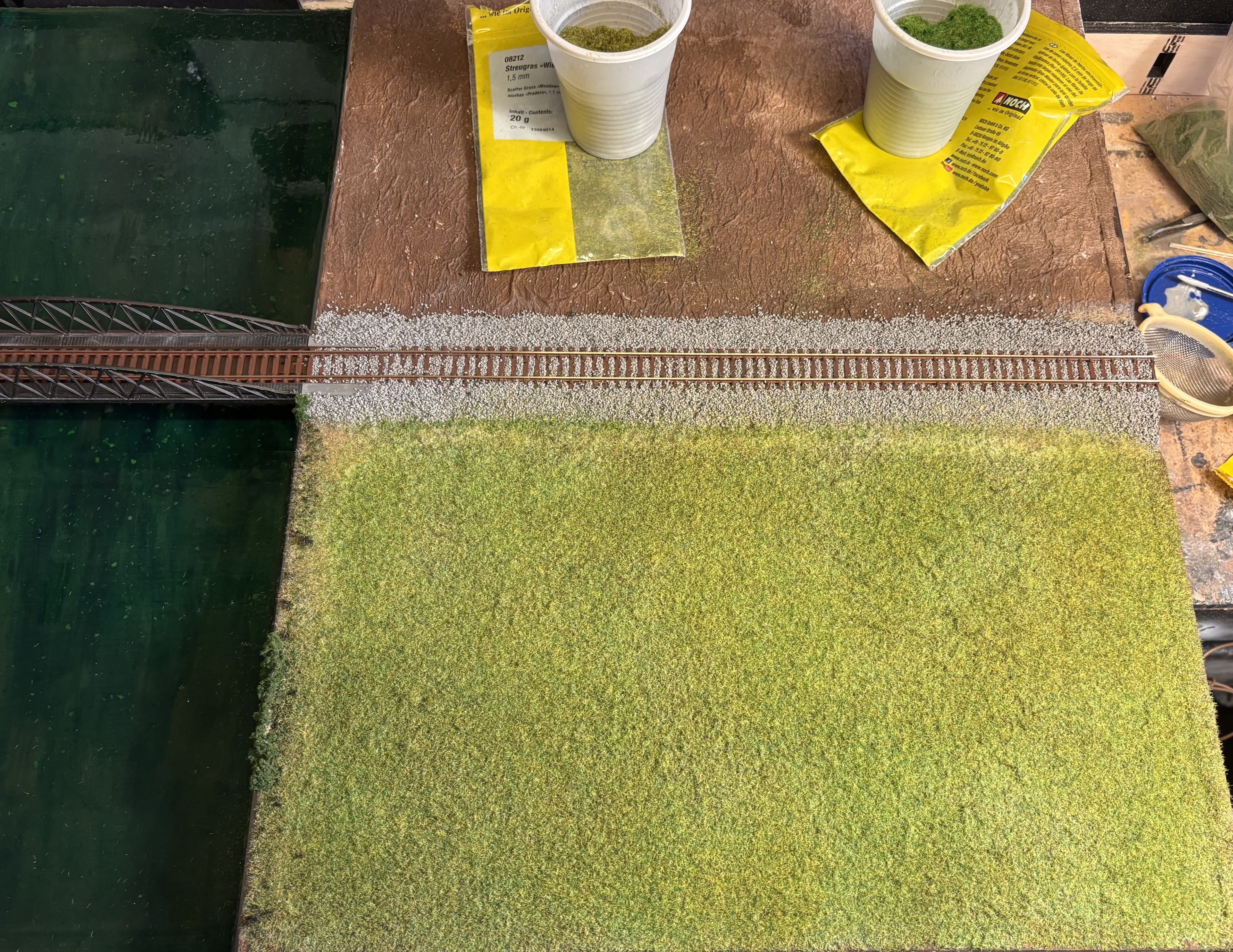

Una volta asciutta la resina, ho proceduto con la stesura del manto erboso.
Prossimo passo un leggero invecchiamento ad aerografo del binario.

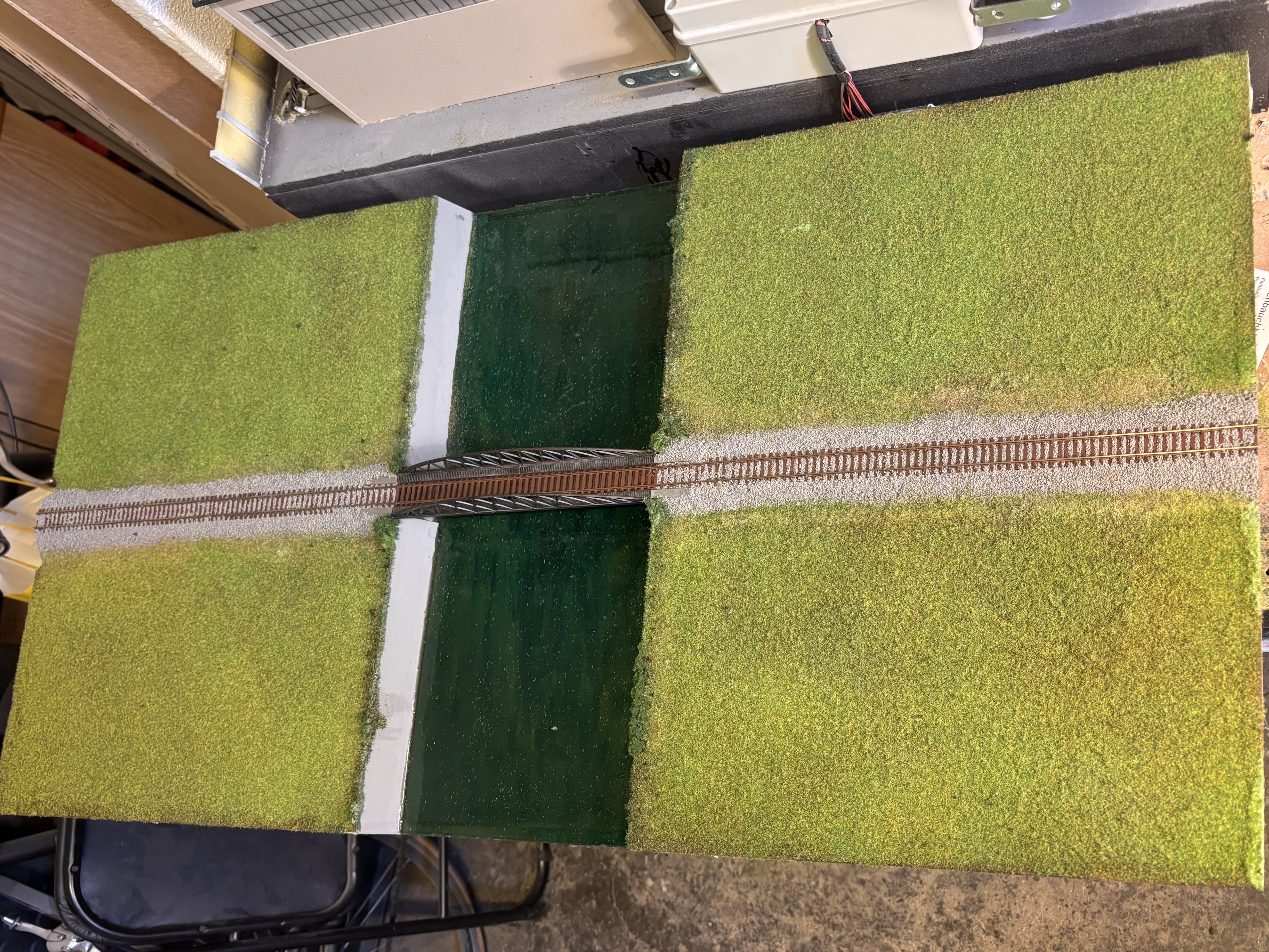

Possiamo considerare il modulo concluso…
