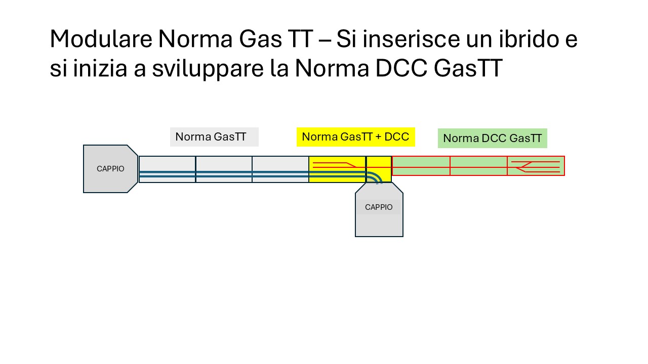

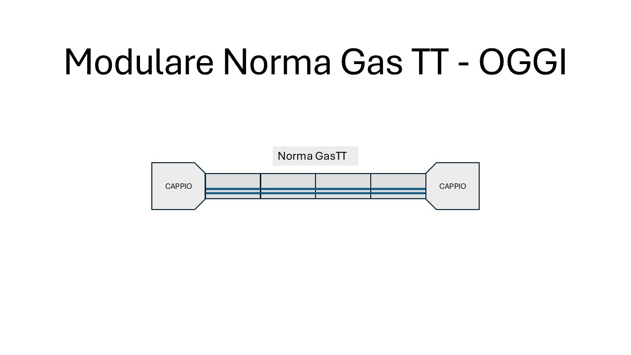

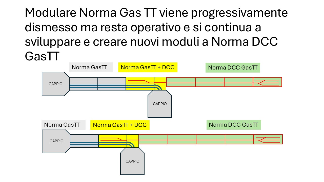

Abbiamo tutti ben presente come funziona un PaP (Punto a Punto), lo vedo in chiave UN BINARIO, TRAZIONE TERMICA, una struttura simil FREMO, DIGITALE, CON RETROAZIONE, una scenografia stile Norma GasTT (come da tradione dell'attuale modulare).
Agli estremi due stazioni di testa... in mezzo i moduli con la Norma DCC GasTT anzi una stazione a Norma GasTT/Norma DCC GasTT e l'altra a Norma DCC GasTT.
Si tratta di realizzare un MODULO IBRIDO che simuli una stazione di scambio tra due binari elettrificati ed un binario a trazione termica, cosa che nella realtà esiste, un altro modulo di interfaccia con i due tipi di interfacce meccaniche ed elettriche.
Inserisco delle immagini per illustrare una possibile transazione e tenete presente che il layout è puramente schematico.
Modulare Norma GasTT - Oggi
Si inserisce un ibrido e si inizia a sviluppare la Norma DCC GasTT
Modulare Norma Gas TT viene progressivamente dismesso ma resta operativo e si continua a sviluppare e creare nuovi moduli a Norma DCC GasTT

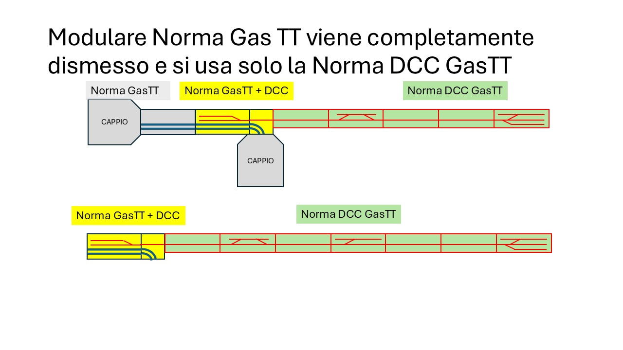

Modulare Norma Gas TT viene completamente dismesso e si usa solo la Norma DCC GasTT

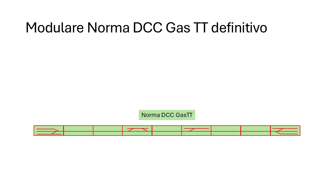

Modulare Norma DCC Gas TT definitivo
Da notare che in queste fasi riusciremmo a portare agli eventi in pratica un unico impianto seppur "diviso", con montaggio negli standard (tempo, menti e forze) e poi concentrandosi nella nuova parte (menti e forze).
In sede (per me è solo un Magazzino perdonatemi) od in altre Officine GasTT è possibile portare ibrido + nuovi moduli e continuare lo sviluppo e poi magari iniziare a partecipare ad eventi minori con questa configurazione e farsi le ossa.
A chi già possiede un modulo Norma GasTT può esporlo e pensare ad un nuovo modulo.
Progressivamente e con lo sviluppo della nuova Norma DCC GasTT, si andrebbe a dismettere, in tempi debiti, i moduli Norma GasTT (chi ha già un modulo Norma GasTT può continuare ad usarlo a casa ad esempio).
Mi fermo qui e poi andrei a definire quei punti fermi necessari per lo sviluppo, dicendo fin d'ora "NO ARDUINATE" ma restiamo su prodotti commerciali e di larga diffusione... dai ci ritorniamo.
Perdonate se l'ho faTTa lunga, spero di essere stato chiaro...

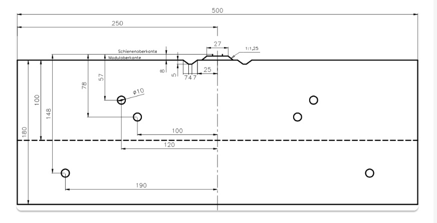

Veniamo ai primi possibili capisaldi:
Testate:
Questa è la testata a norma Fremo a 1 binario, profilo di pianura.
Per chi volesse semplificare la costruzione di un modulo con testata a norma c'è questo sito già segnalato ai tempi da Roberto:
https://pikartmodels.com/product-category/tt_scale/
Non c'è nessun problema a fare anche moduli rettilinei o curvi di sola linea con profondità 30 cm invece dei 50 cm delle testate.

Disponendo di un attimo di tregua dai festeggiamenti in corso, ho letto quanto scritto fino ad ora.
Condivido tutto quanto scritto da Mauro (DOC) nell'intervento precedente. Siamo alle prime esperienze con il Fremo in scala TT e pochi moduli, al momento anche non scenografati e a binario unico, ci permetteranno a tutti noi di fare esperienza con le specifiche Fremo.
Io conosco, e da sempre sono il mio riferimento, le norme utilizzate dal CMP per i moduli Fremo in H0, norme tra l'altro scritte dallo stesso Mauro, e sono certo che ci daranno un grandissimo aiuto nello sviluppare le nostre esperienze.
Reputo che la prima cosa da realizzare sia la testata che ci differisce dal Fremo H0. A tale proposito ho già realizzato un disegno al CAD che va ultimato, ho trovato qualche difficoltà nella zona evidenziata in rosso, poiché non conosco l’altezza dei binari Tillig. Una volta trovata questa quota, si potrà sistemare la distanza dei fori dei fori di fissaggio tra i moduli mantenendo la distanza di 8mm evidenziata.
Nei prossimi giorni penso di definire il disegno finale.

Ho scritto e illustrato un modo per avere una transizione che tiene insieme questa associazione.

Carissimi, mi sembra che ci sia un equivoco di fondo e che questo possa inficiare il prosieguo della discussione.
Correggetemi se sbaglio, perché non sono stato a diretto contatto con voi, ma la penso così.
Il modulare GasTT analogico, come ho avuto modo di dire, è e rimane l’unico plastico sociale che fa mostra di sé nelle manifestazioni importanti e riceve un sostegno dal gruppo GasTT in quanto catalizzatore degli incontri tra soci a livello nazionale.
Il progetto di un modulare digitale a norme Fremo è una iniziativa di pochi curiosi che vogliono sperimentare qualcosa di diverso per lo più a livello locale. Come e quanto questo progetto crescerà in futuro non lo sappiamo. Per ora non mi sembra che chiedano niente a nessuno ma cerchino solo un’intesa tra pari.
Come detto, è più o meno quello che è successo nel CMP negli anni scorsi. Molti soci hanno continuato a preferire il modulare analogico a norme Fimf, alcuni altri hanno scelto la novità del modulare digitale a norme Fremo e molti hanno partecipato costruttivamente ad entrambi i modulari. Nel tempo, è successo che in certe manifestazioni minori è risultato più congeniale portare un piccolo modulare digitale rispetto al più impegnativo e ingombrante modulare analogico.
Le forze e i danari del GasTT, secondo me, non verranno certo meno se qualcuno si fa dei moduli in una scala diversa o con una normativa diversa e qualche volta si mette a giocare con gli altri compagni di avventura. C'è solo che questo progetto nasce tra soggetti che sono anche soci del GasTT.
Detto questo, siccome gli ultimi due anni di modellismo ferroviario attivo li ho passati quasi esclusivamente a modificare moduli digitali storici altrui, non allineati alla normativa adottata, propongo di darsi subito delle norme che evitino queste situazioni. Modificare un modulo con scenografia già completata è un incubo, sia sul lato espositivo che, e soprattutto, sul lato inferiore dove l’impianto elettrico è spesso un rebus complicato.
Se certe norme sembrano ora sovradimensionate, si pensi almeno a predisporre i moduli a ricevere queste soluzioni nel modo meno traumatico e oneroso possibile.
