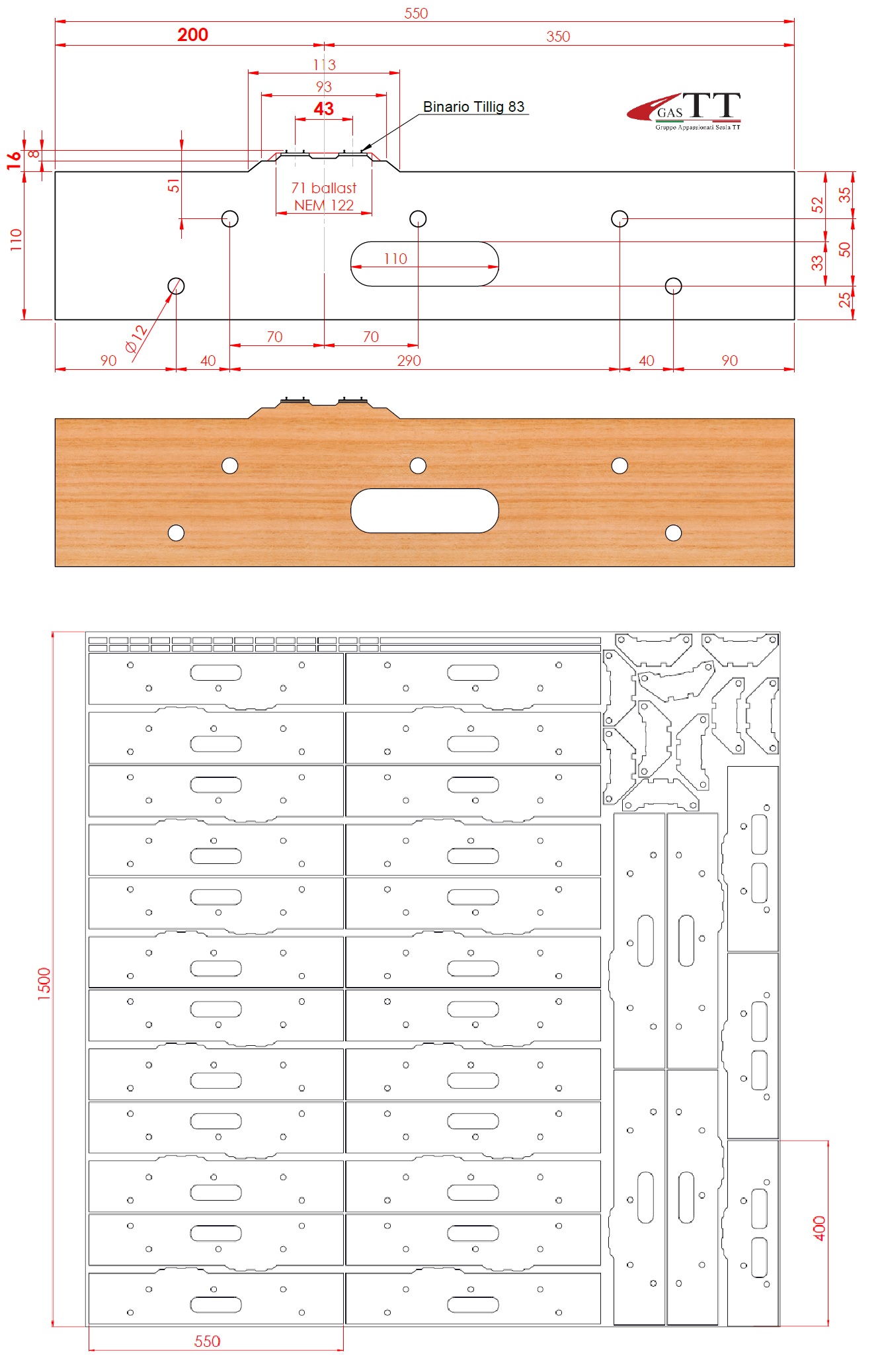

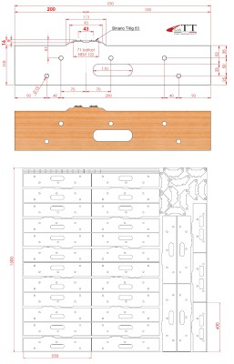

ho ripreso il disegno della testata fremoTT e chiedo se sia opportuno aggiungere il foro/asola centrale che avrebbe la doppia funzione maniglia e passaggio cablaggi
Messaggi: 5644
Età: 22
Re: Fremo TT - iniziamo a darci delle norme
#79 Messaggio da Riccardo »
come dicevo, con l'asola centrale.
FREMO-GASTT-500.PDF
(10.05 MiB) Scaricato 27 volte

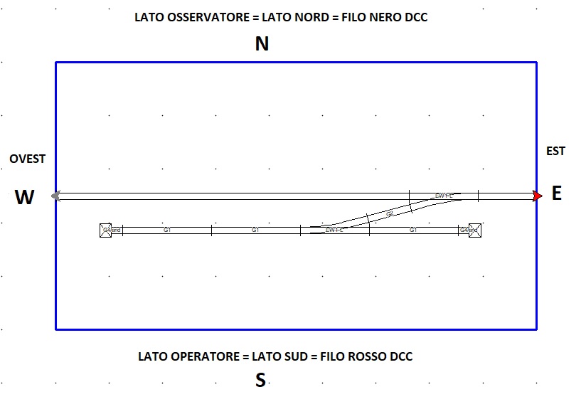

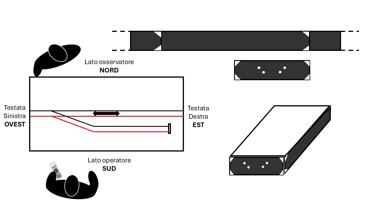

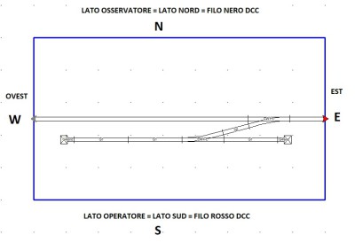

Nelle norme non è stato scritto chiaramente ma si fa riferimento alla necessità di identificare un certo orientamento dei moduli per meglio definire alcuni aspetti durante l'allestimento di un layout piuttosto che un altro. In questo caso mi riferisco agli aspetti elettrici di connessione tra moduli.
Nelle norme si stabilisce che ogni modulo abbia la rotaia lato operatore collegata al filo rosso dcc e la rotaia lato osservatore collegata al filo nero dcc.
Ne consegue che idealmente il lato operatore sia il lato sud e il lato osservatore sia il lato nord.
La disposizione dei moduli, in un qualsiasi layout, può essere tranquillamente orientata al bisogno a seconda delle necessità del momento ma questo comporta l'uso di briglie di collegamento tra moduli adatte ad ogni connessione. Per facilitare quindi l'individuazione di quale briglia sia adatta, diretta o incrociata, tra un modulo e l'altro, si raccomanda di apporre sulle testate, quindi in una parte che non sarà più visibile a modulare assemblato, le sigle "E" per lato Est e "W" per lato Ovest.
Questo semplice accorgimento evita di dover controllare la corretta corrispondenza dei poli dcc di trazione e della condotta 12V DC (fili bilanco e grigio) ad ogni connessione; invece la condotta per i decoder stazionari (fili blu e marrone) così come la condotta Loconet non necessitano di essere corrette in quanto non soggette a cortocircuito come invece avviene con la condotta dei binari o la polarità della condotta in corrente continua.

ho un dubbio sull'orientamento dei moduli.
Il fatto di definire un lato "operatori" e l'altro "osservatori" è una convenzione per determinare la corretta polarizzazione dei binari, oppure effettivamente gli operatori dovranno stare sul loro lato e gli osservatori dal lato opposto?
Per esempio il deposito Locomotive a vapore ha una lato Operatore ben definito (da un lato c'è il sinottico per operare), quindi l'inversione del modulo si può fare dal punto di vista elettrico, ma l'operatore starà sul lato degli osservatori.
Altro esempio il miei moduli stazione nascono per avere operatore e osservatori dallo stesso lato, si può tranquillamente mandare una delle 2 categorie sul retro dei moduli ma gli osservatori vedranno il lato "brutto" o gli operatori dovranno ragionare al contrario [99]
Messaggi: 6922
#86 Messaggio da Docdelburg »
Lo stabilire un lato operatore e un lato osservatore, a mio parere, è una convenzione che serve in fase normativa e per stabilire la corretta disposizione dei collegamenti elettrici in fase di costruzione e cablaggio.
Durante un meeting Fremo, o semplicemente durante le sessioni di gioco col modulare, in realtà non ci sono (tanti) osservatori e gli operatori stanno dalla parte più comoda se non da entrambe le parti.
Un domani, in caso il modulare Fremo partecipi a qualche manifestazione pubblica, chi stabilirà il layout terrà in considerazione i dovuti aspetti estetici e di conseguenza l'orientamento e la posizione dei moduli.

Ma vincolare l’orientamento di un modulo perché ha i comandi solo su un fianco, non è troppo vincolante?

MrPatato76 ha scritto: martedì 14 aprile 2026, 18:37 Ma vincolare l’orientamento di un modulo perché ha i comandi solo su un fianco, non è troppo vincolante?
Certamente, bisognerebbe che i comandi tipo sinottico e le ripetizioni dei segnali potessero essere poste su entrambe i lati, così come dovrebbero essere poste su entrambe i lati di moduli complessi (stazioni e depositi) le prese Loconet per i palmari.
Il sinottico che ho realizzato per il raccordo industriale Caseificio Bertelli, ad esempio, può essere posto al lato desiderato dello stesso grazie ad un filo di connessione lungo un metro.

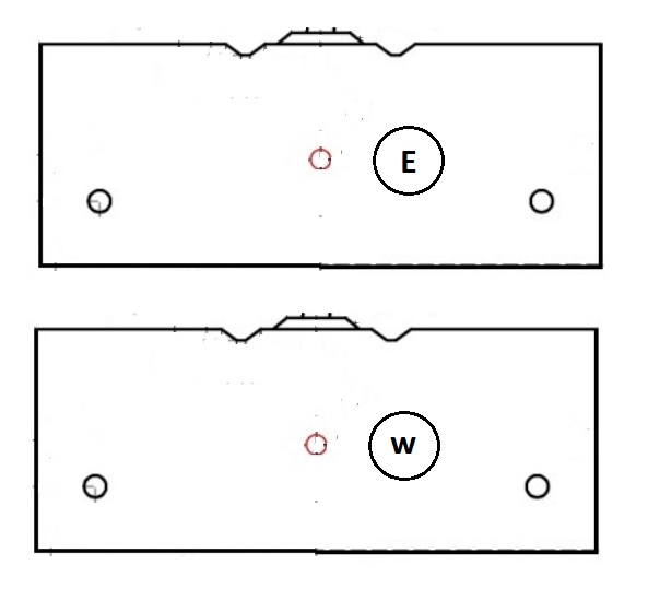

IpGio ha scritto: martedì 14 aprile 2026, 18:43 Ecco bravi, stavo proprio riscontrando questa tematica di orientamento, nell'allestimento delle pagine dedicate alla Norma Fremo GasTT, grazie!!!
Ps: sul bordo lato est farei un triangolo bianco in un angolo (in basso o in alto] 3cm di lato
Cosa intendi esattamente?

Roberto, penso che Giorgio si riferisca alla possibilità che la briglia del collegamento elettrico tra due moduli non venga messa subito dopo l'accoppiamento fisico dei moduli, ma in un secondo momento, quando le scritte E e W non sono più visibili. Consiglia quindi l'apposizione di qualche altro segno ma non ho capito cosa propone nello specifico.
Messaggi: 4679
#93 Messaggio da IpGio »
Docdelburg ha scritto: martedì 14 aprile 2026, 19:36
Capisco e concordo che sarebbe utile continuare a riscontrare un segnale che indichi, anche a moduli accoppiati, se si tratta di una connessione Est-Ovest oppure no.
Volevo dire che mi sono imbattuto nel problema di come evidenziare a occhio nudo l'orientamento del modulo e al volo.
Va bene anche una lettera, si intenda, ma si corre il rischio di non averla nella stessa posizione, una grande, una piccola e si stinge e la devo ripassare.
Un triangolo (3 cm, 5 cm le dimensioni poi si vedono), di colore bianco sul nero opaco (a proposito in norma non si cita il RAL di riferimento) posto sulla testata e sui bordi (sotto o sopra o in tutte e due le posizioni) risalta molto di più ed è ordinato e si può ravvivare velocemente.
Spero l'immagine che ho proposto sia chiara.
Mi ricorda la simbologia che era in uso negli anni 60 su testate e fiancate dei carri merci.

#94 Messaggio da Flavio »
Non sono mai contrario a modifiche o cambiamenti, soprattutto quando tornano utili.
Nel caso specifico, riconoscere Est e Ovest è altamente necessario al lato del montaggio e fino ad oggi si è scritto a mano (o come si voglia) EST o OVEST con un pennarello sulle 2 testate di ogni modulo rispettando lo schema postato da Mauro.
Una volta montato e collaudato il layout, non mi sovviene nessuna necessità di riconoscere Est o Ovest.

#95 Messaggio da IpGio »
Grazie Flavio, allora si vada di pennarello, con schema come da proposta di Mauro...
Andrà messo in una nuova versione della Norma Fremo GasTT (FGTT), ricordiamoci.

#96 Messaggio da Docdelburg »
Norme aggiornate con inserimento delle sigle per l'orientamento e il codice Ral 9005 per il colore dei moduli.
