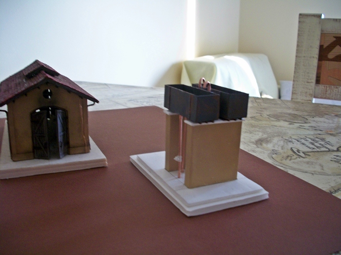

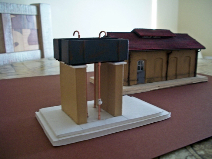

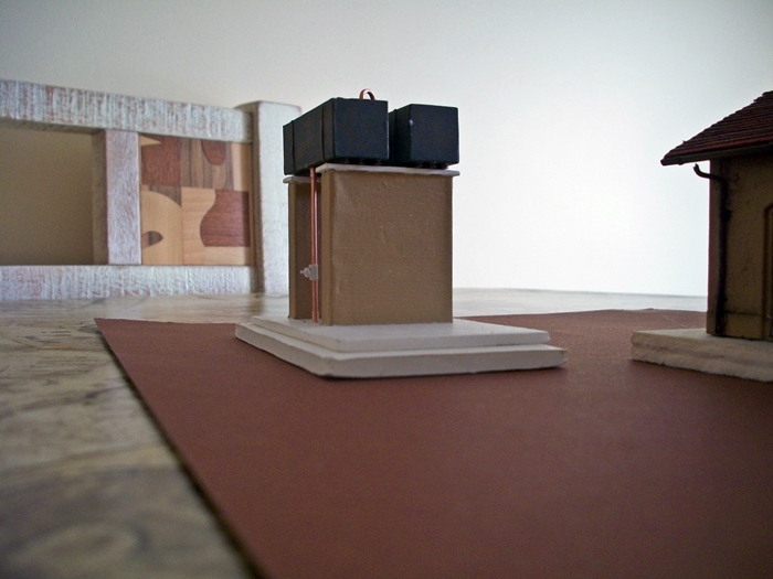

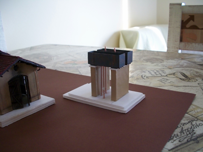

Ho iniziato la costruzione di un serbatoio di acqua a vasche aperte in scala TT da inserire nel modulo di Edgardo insiema al DL.
Allego alcune foto e come sempre fatemi sapere se va bene.

Ciao Adolfo, ormai sei l'impresa di costruzioni edili del modulare scala TT :grin: . Bel lavoro, l'inizio promette bene, come al solito.
Re: Serbatoio acqua a vasche aperte in scala TT
#3 Messaggio da Marshall61 »
Complimenti vivissimi Adolfo, un'altra bella realizzazione.....per me va molto bene!!! :cool: :cool:

Bravo Adolfo, anche a me sembra perfetta!

Ottima realizzazione,Adolfo.Lavoro molto pulito.....Complimenti

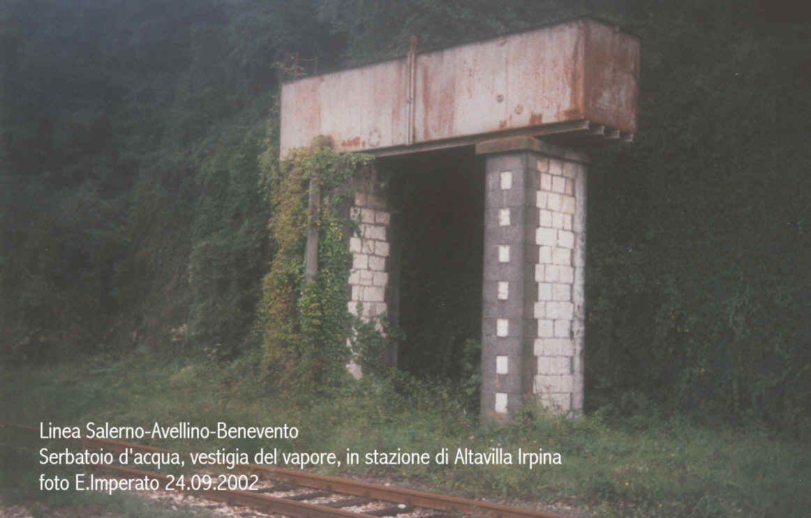

Grazie, mi sono ispirato ad alcuni disegni presi da rotaie.it.

il materiale è cartoncino compatto da 1 mm per i muri portanti, plasticard da 0,50 mm per i serbatoi e tubicini di rame da 2 e 3 mm di diametro.

Allego un paio di foto a cui mi sono ispirato.

E' fatta proprio bene, Adolfo!
Quello che non riesco a vedere dalle foto e se i pilastri in muratura sono lisci o vi è applicata una copertura che simula i mattoni.

i pilastri sono rivestiti con foglio da disegno che ha una sorta di zigrinatura, poi ho verniciato con acrilico Puravest opaco giallo-marrone.

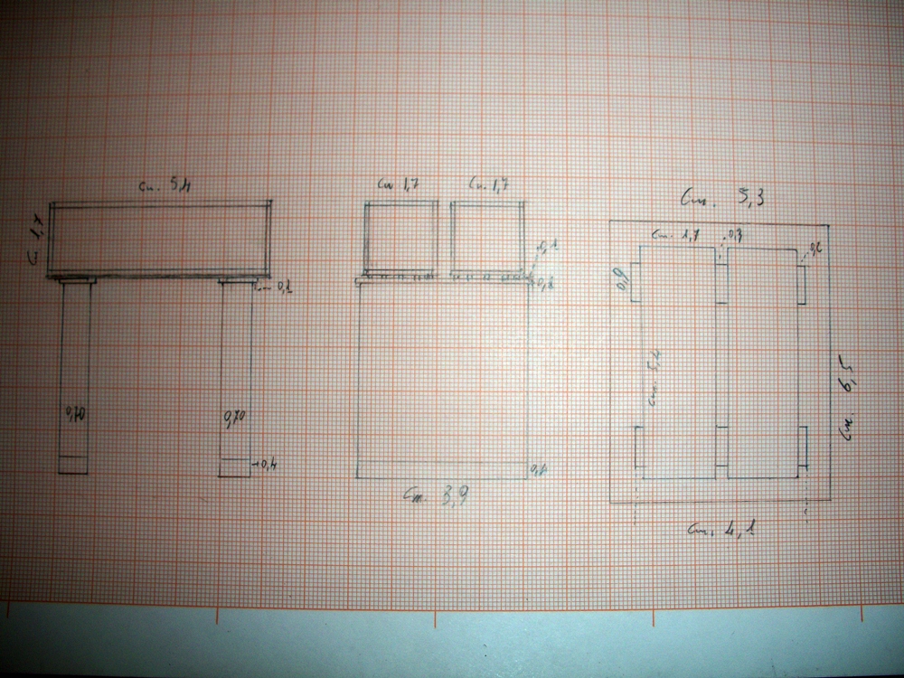

Potresti mettere i disegni quotati?

Certo di seguito le misure, solo la lunghezza delle vasce è stata accorciata a 5 cm.
Tieni presente che le misure sono per la scala TT 1/120.
Grazie e ciao.

Grazie !
Aspetto le ferie, tra 3 giorni, poi ci provo.
