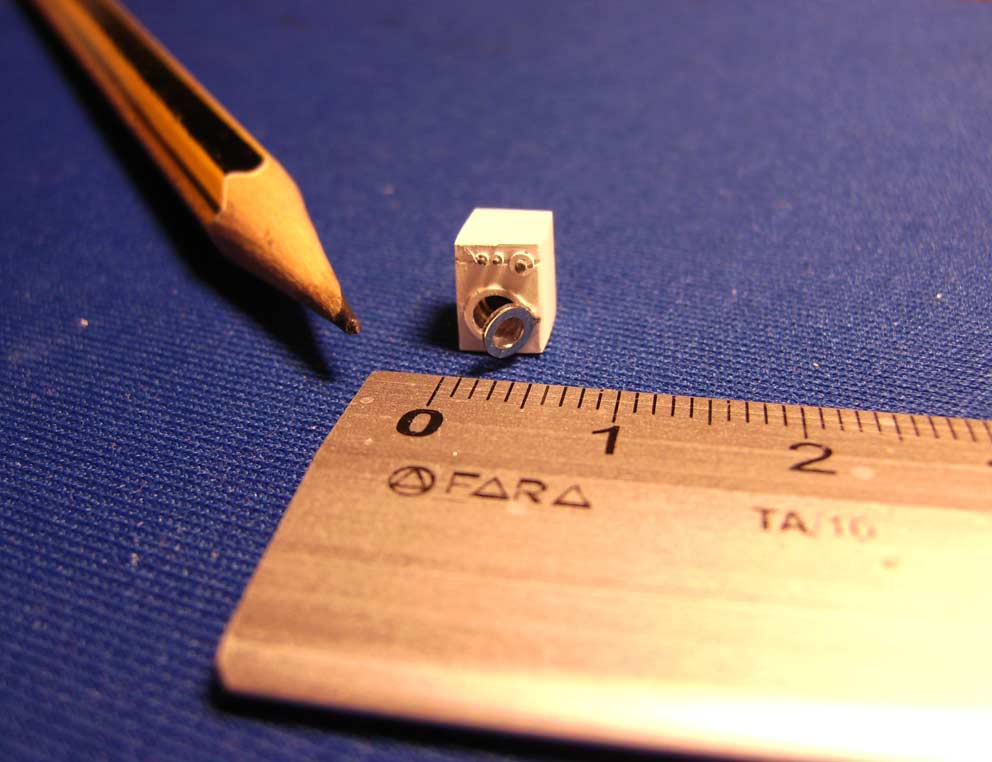

- Bene , oggi su vostro cortese invito per il viadotto di San Carlo , e ne sono lusingato, mi sono divertito in questa sfida , una sfida davvero minuscola..ecco come in qualche ora , ed in questa grigia domenica, l' ho realizzzato ed è stato difficile fotografarlo !
Prima di tutto , mi è stato necessario documentarmi per le misure e al vero ; misure a calibro ne davano per la scala TT, un oggetto di 7,5 mm di altezza , per 5 mm di larghezza e profondità ; il " modello " ( !! ) è totalmente in metallo , alluminio, la sola cassa è composta di quattro pezzi, due angolari tagliati con estrema attenzione , l'anello di rilievo attorno al foro, più il coperchio superiore in lamina finissima di acciaio, quella proveniente da uno sportellino di un vecchio floppy-disk ; una volta completata, ho inserito internamente il cestello in acciaio ; successivamente ho aerografato il tutto in bianco, coprendo con un cono in carta , il foro . Poi ho realizzato l'oblò , il cui vetro è in acetato, scaldato leggermente , l'ho premuto subito sulla punta di un manichetto di pennello ed infine ritagliato pazientemente ( !! ) infine completato con un finissimo e piatto anellino in acciaio per la corona frontale, di provenienza da orologio da polso...ho fatto in modo al termine di lasciare il portello aperto come suggerito ; le manopole di comando sono anch' esse micro viti da orologio . In totale è composta da 10 pezzi . Ovviamente le foto in macro sono impietose e mettono in risalto anche le più microscopiche particelle..

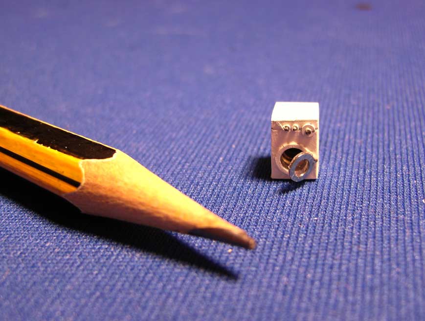

GRAZIE!
Che dire Andrea, a me sembra perfeTTa.
E' incredibile quello che riesci a fare, sono anche orgoglioso che la tua prima realizzazione nella scala perfetta, sia per il mio modulo.
L'ho ingrandita e devo dire che è proprio ben fatta.
Anche la colorazione è adeguata, magari un pizzico di ruggune in più visto che la posizionerò sul ciglio del torrente, intrappolata tra qualche sterpaglia. Ma ho paura a toccarla, la lascerò così.

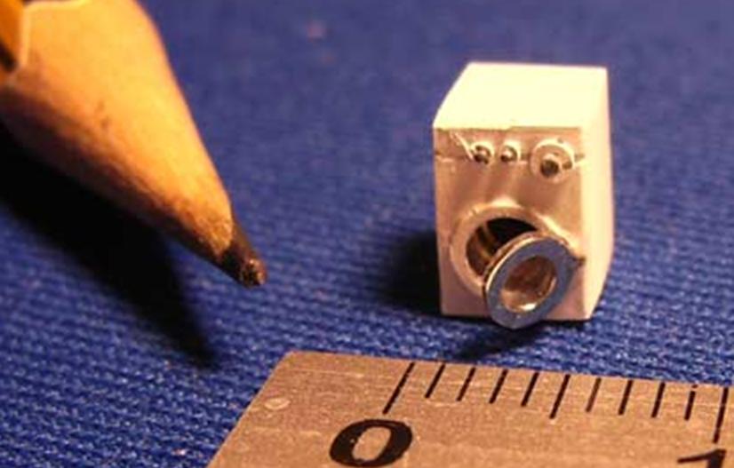

- Di nulla Andrea , anzi è stato davvero un piacere ed onore, nonchè una esperienza in più ed occasione di divertimento ;
avrei vuluto renderla invecchiata , ma sarebbe stato rischioso, nel senso che avrebbe potuto fare l'effetto inverso , tipo " difetti di realizzazzione " , non sempre conviene dare l'aspetto di vissuto in certi oggetti , la scala modesta non permette di evidenziare ciò che significherebbero le scrostature o danneggiamenti , in genere per il resto, è la prima cosa di cui mi preoccupo e presto molta attenzione . Ma non chiedetemi di farla anche in scala N ...hehehe

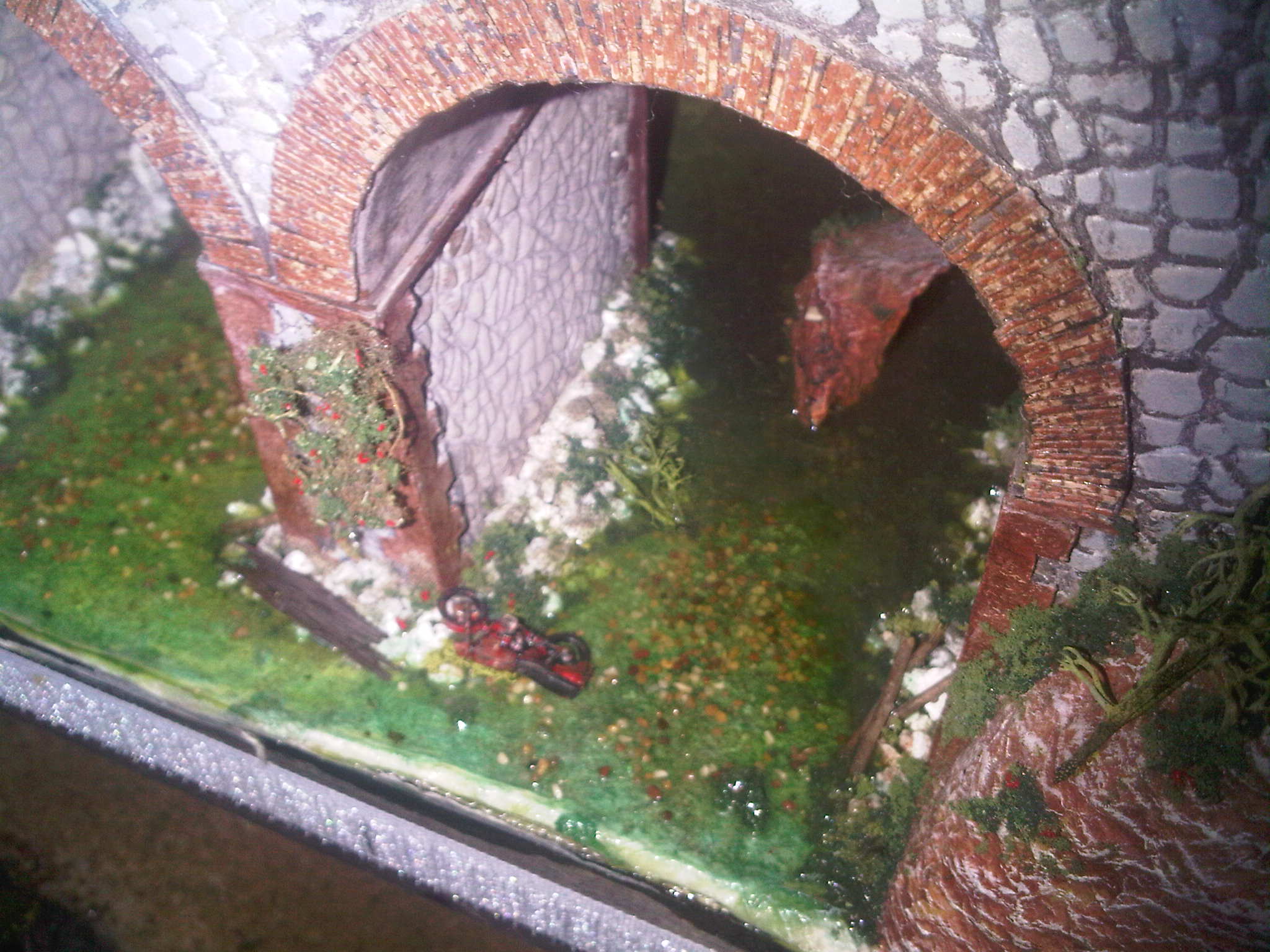

... oddio ho appena finito di riparare la pompa della mia lavatrice (con maledizioni e parolacce di rito ...) ... riparare pure quella in scala ... TT o H0 ... no no non ce la potrei fare ...
Andrea ... che te lo dico a fare ... sei un fenomeno ... :cool:
e mi hai dato l'ennesimo spunto ... penso che accanto alla moto bruciata ed abbandonata ... una lavatrice non sfigurerà sotto il ponte ...

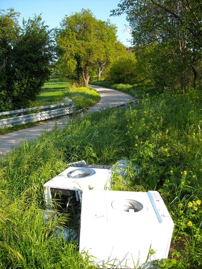

- Per Fabrizio : bella quella foto , molto poetica ed ecologica , ..chi ha scaricato quelle lavatrici sul prato , gliele legherei sul groppone e gli farei fare un po di corsette attorno al parco ..[:(!]
Concordo... ma io cosa dovrei dire che me la scaricheranno proprio nel fiume del mio modulo!!??
