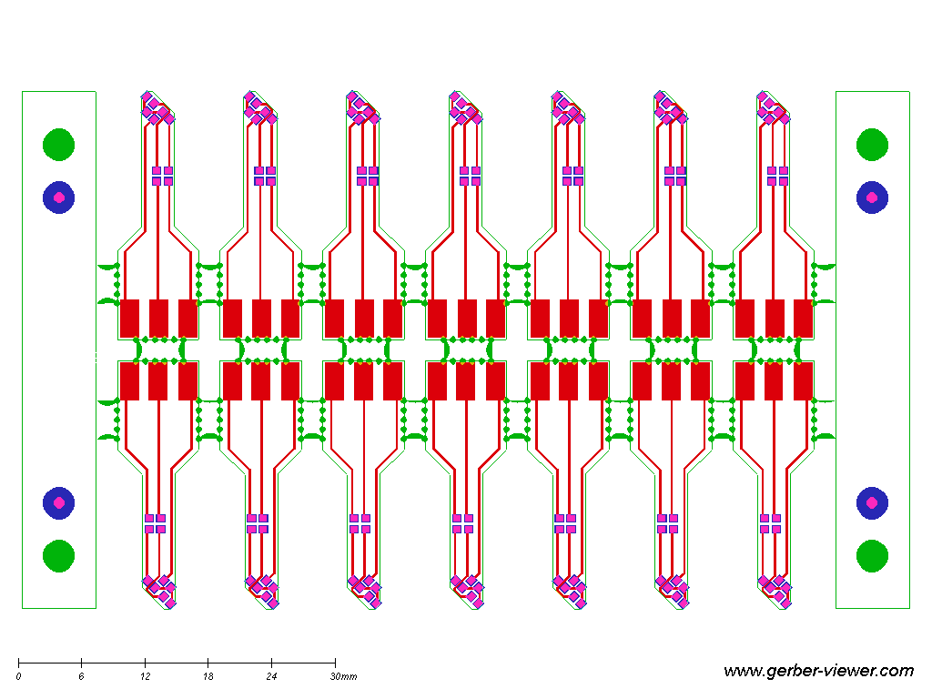

Attualmente ho ricevuto la pannellizzazzione della marmotta dal service per una valutazione e per conferma dell'ok di inizio lavori, quindi il processo di produzione inizierà a breve.
La pannellizzazione è un metodo produttivo dove in un unica scheda si possono ottenere più elementi dello stesso prodotto, che nel mio caso sono 14 marmotte su una scheda da circa 9x5 cm. Il pannello così ottenuto sarà fresato ed assomiglierà molto ad una lastrina in fotoincisione coi pezzi uniti da testmoni. Inoltre si ha un notevole risparmio economico a anche un minor spreco di materiale.
Pannello co 14 marmotte:
89,73 KB
Basterà staccare i vari pezzi dal telaio per avere disponibili i singoli circuiti della marmotta.

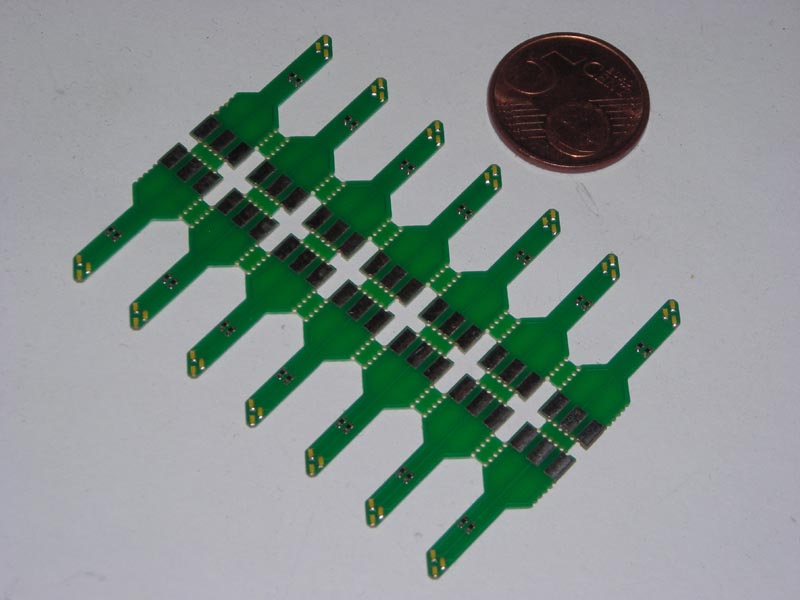

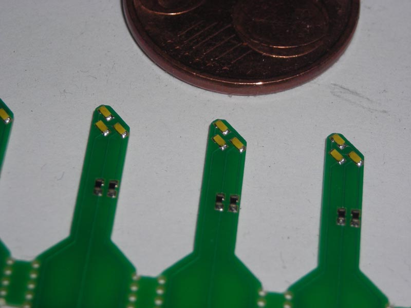

Oggi ho ricevuto il lavoro commissionato a PCBCART per la realizzazione delle marmotte in TT e non nascondo una certa fibrillazione emotiva nel parlarne; a voi il giudizio finale:
Pannello con 14 elementi:
64,65 KB
Il pannello è formato da 14 marmotte e l'ordine è stato di 10 pannelli, quindi 140 marmotte totali.
L'attacco è a baionetta per connettori con passo da 1/10 di pollice, tuttavia avendo una superficie prestagnata è possibile saldare i fili di alimentazione direttamente sui contatti rettangolari.
Negativo, via libera e via impedita come per un comune segnale ferroviario.
Lo spessore del ciruito finito è di appena 0,85mm ed è dotato di resistenze di limitazione da 2200 OHM per una alimentazione a 12V in CC.
I led sono collegati in serie 2 alla volta, quindi una resistenza da 2200 OHM è posta in serie a 2 led.
Non ho ancora provato ad alimentarle, in quanto mi sono arrivate proprio stasera e in casa non ho la strumentazione necessaria per farlo. Tuttavia, mi è stato garantito che tutte le marmotte sono state collaudate dal service.
Farò qualche test domani in laboratorio.
MarmoTTa REV1:
55,59 KB
L'uso che se ne potrà fare è in tutti quei punti dei nostri moduli dove c'è un deviatoio per regolare il traffico in manovra.
Per es. depositi, stazioni, scali e diramazioni.
Manca ancora la copertura in fotoincisione che è in fase di studio e che non mancherà di essere realizzata.
