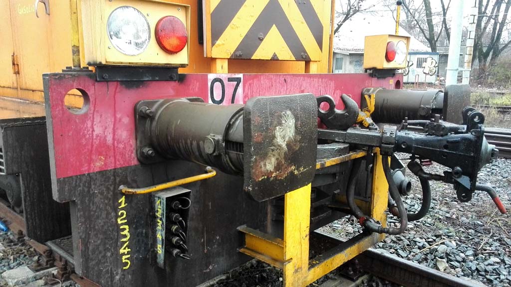

Roberto, devo farti un'appunto; la decal col numero di matricola va sul lato sinistro dei panconi [8]
anteriore:
124,01 KB
posteriore:
89,04 KB
Per il resto complimenti, non vedo l'ora di vederlo in azione.
